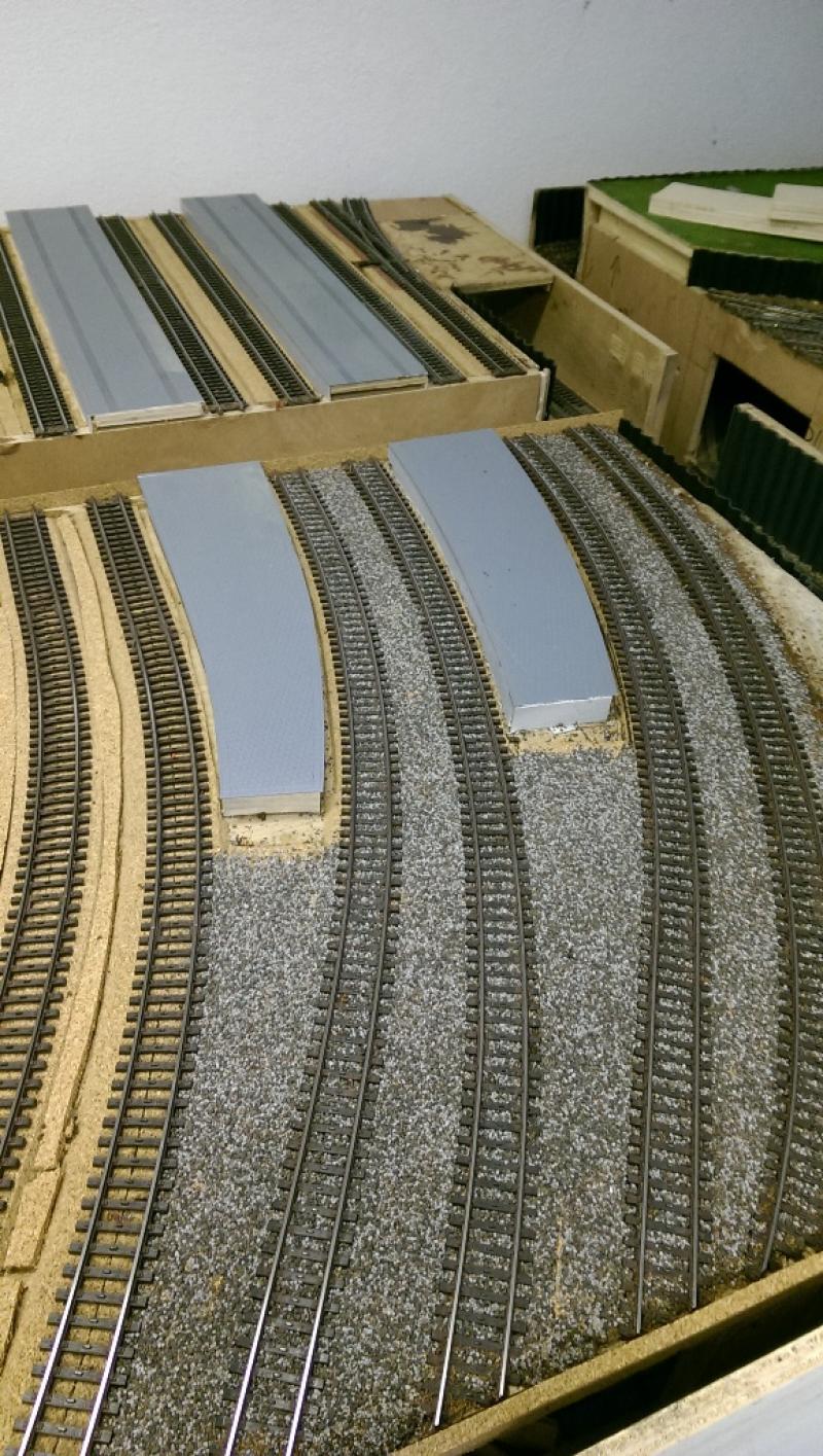

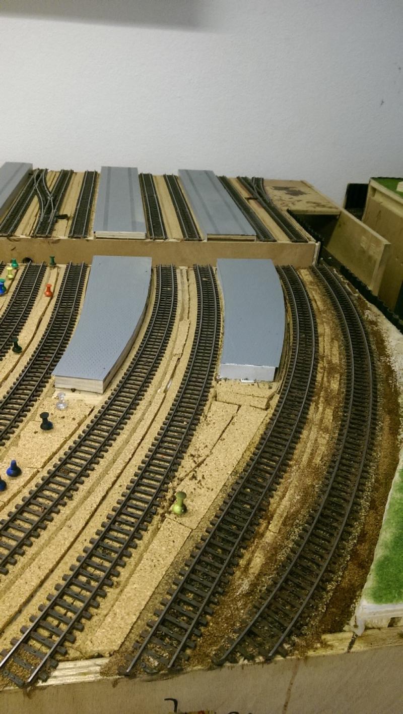

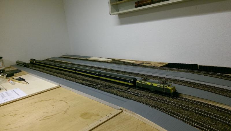

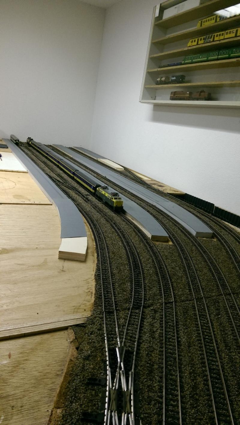

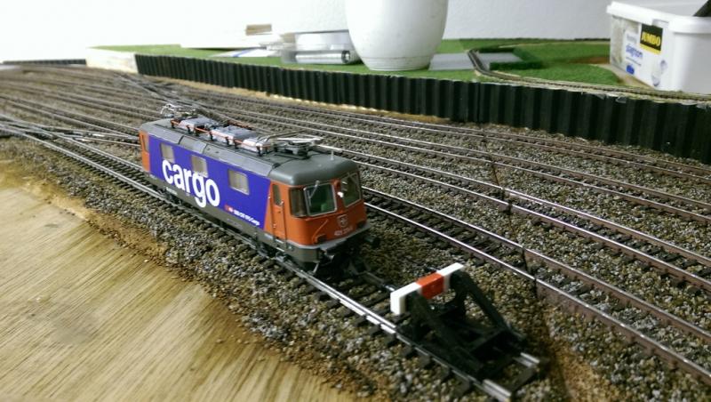

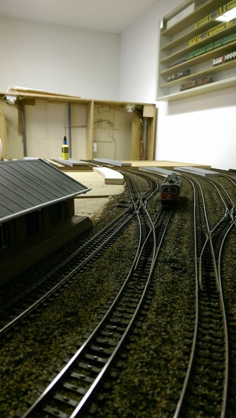

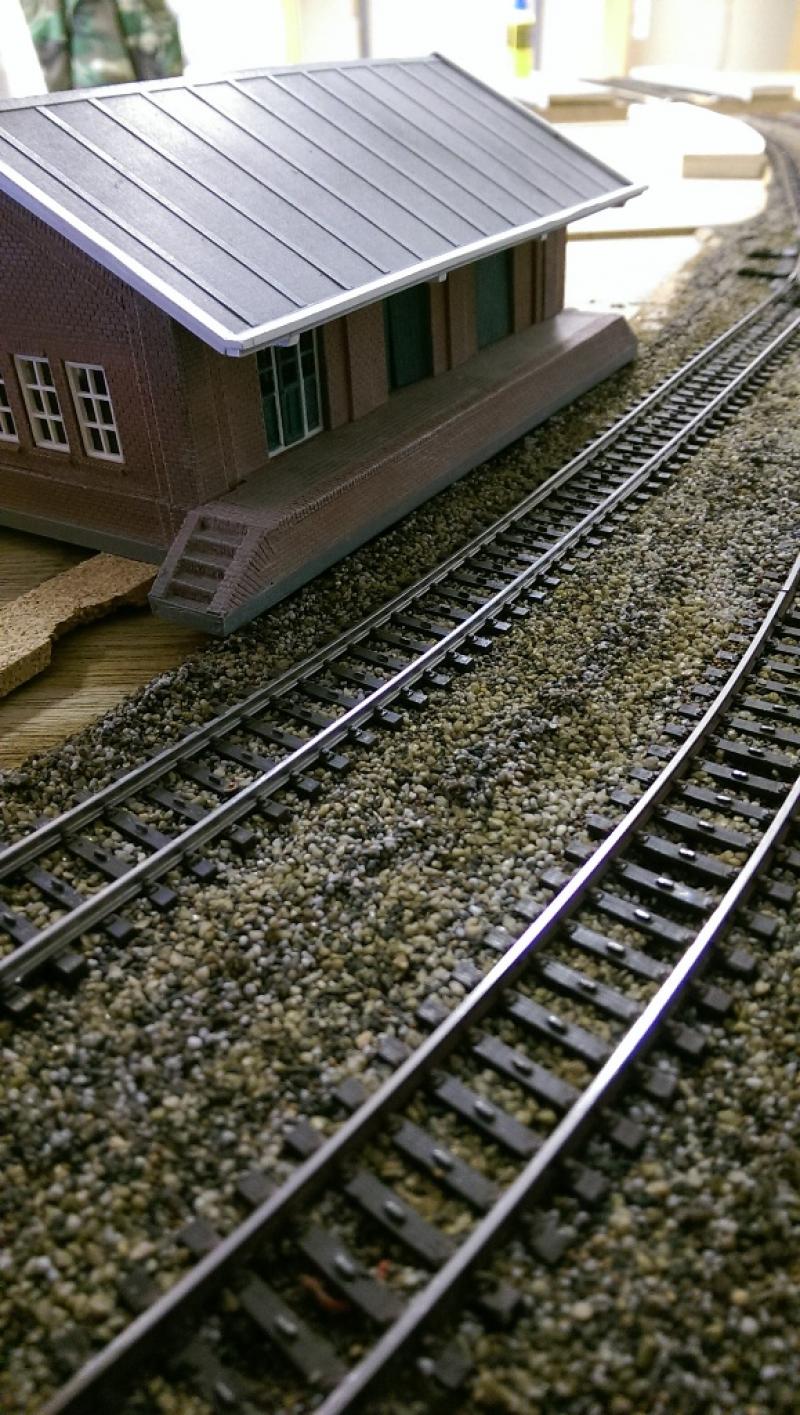

Ondertussen aan de volgende module begonnen.
Eerst het laatste bruine ballast verwijderd.
Hierna ben ik begonnen met het instrooien van de nieuwe ballast.
En zo gaat het gestaag verder....nog 5modules te gaan hierna
Rondom het perron doe ik later, dit i.v.m. nog afwerken van het perron zelf.

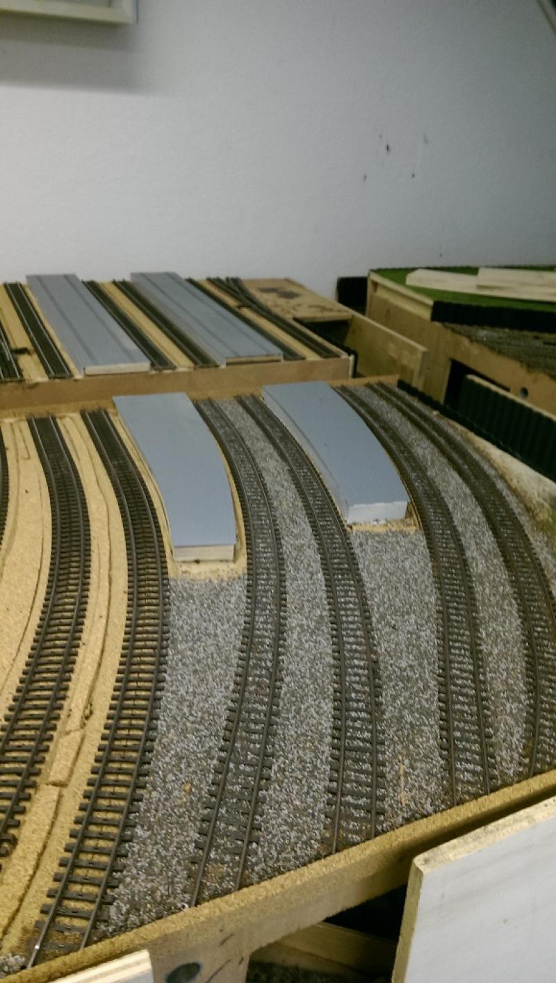

11 June 2015, 10:38:53 »

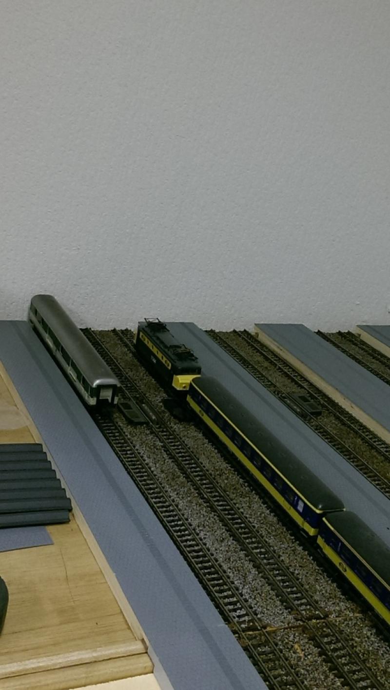

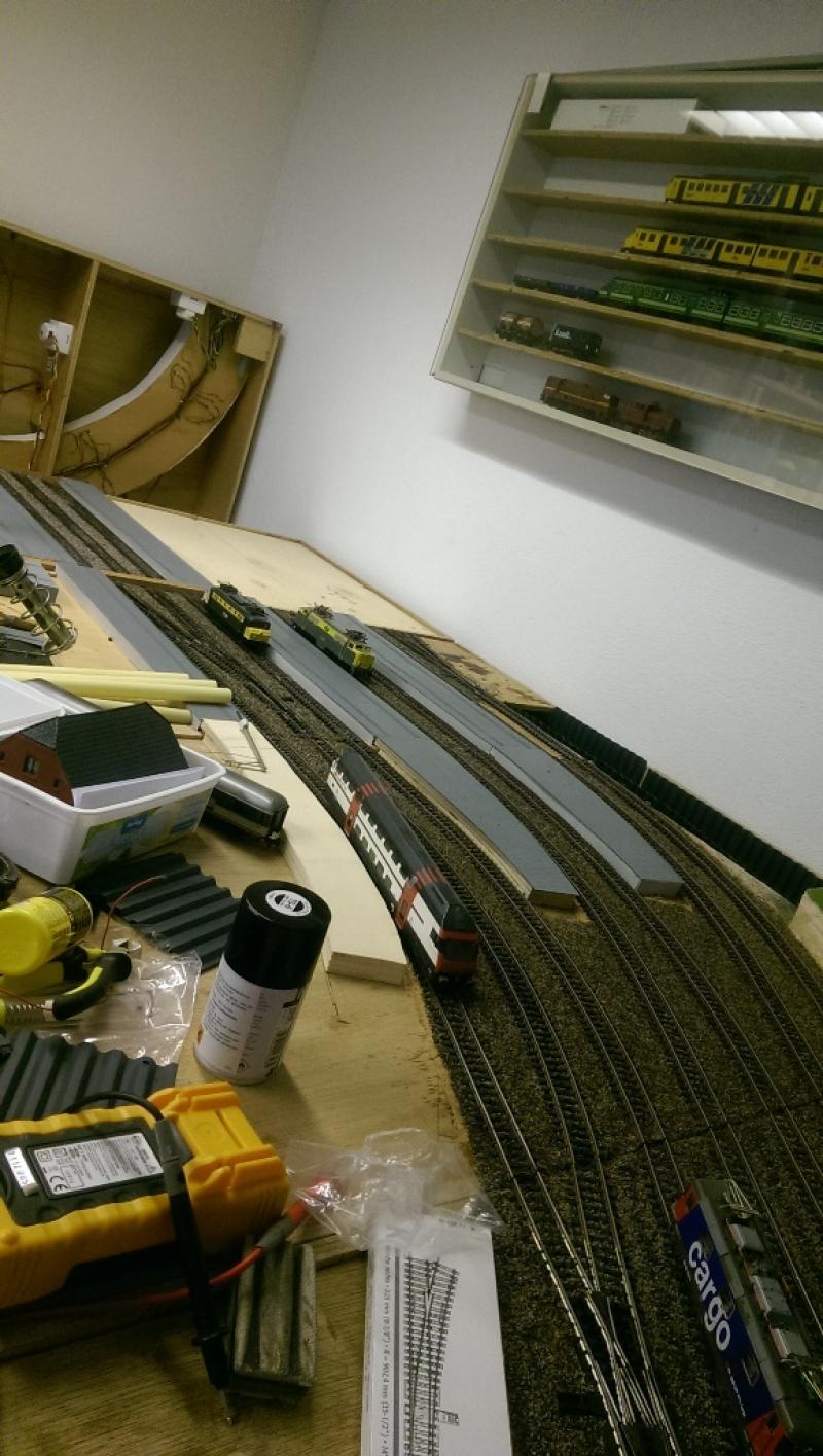

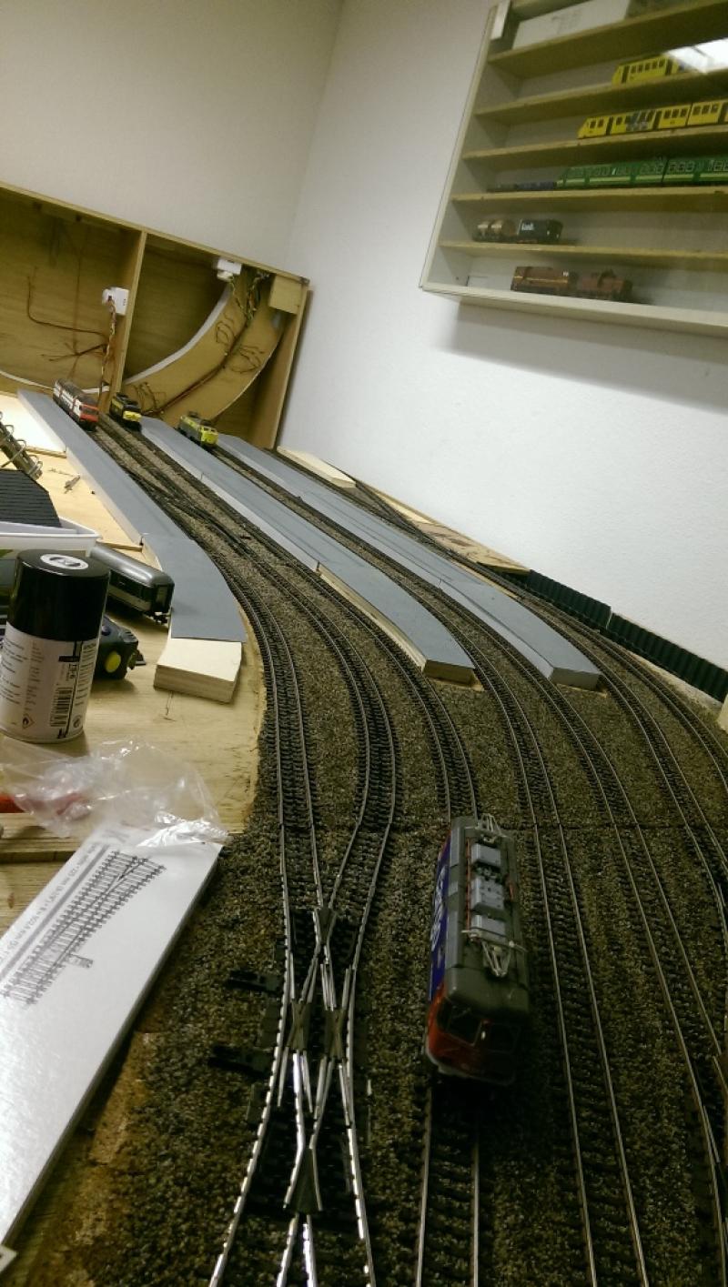

Ik heb de eerste 3 modules weer bij elkaar geplaatst....met dit overzicht....dat motiveert altijd weer om verder te gaan

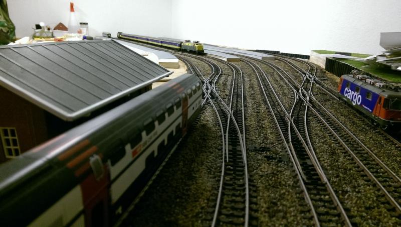

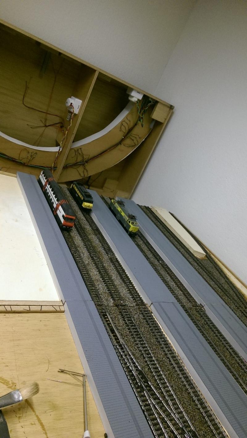

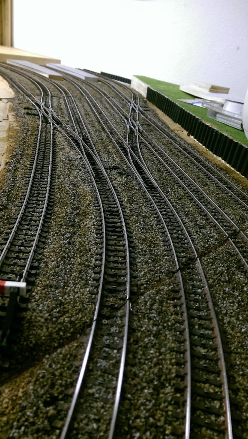

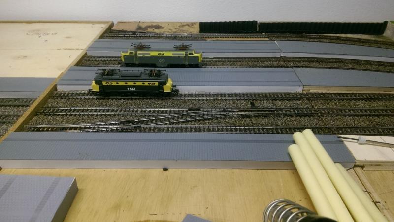

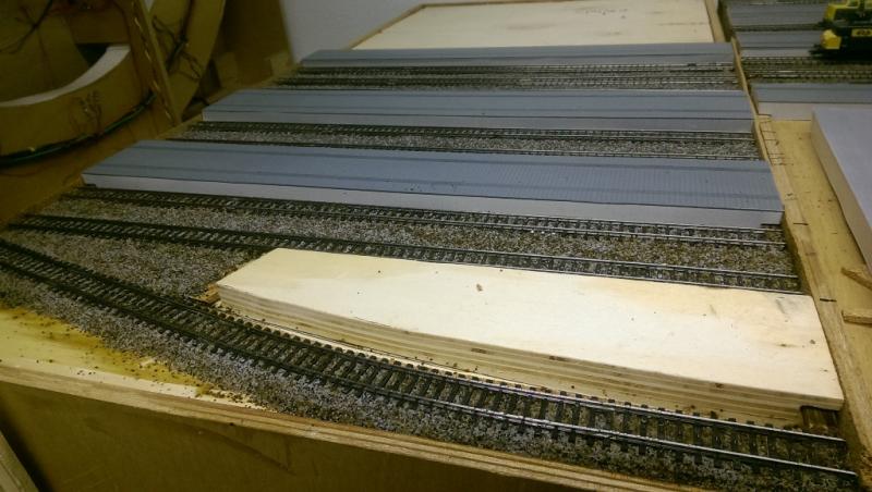

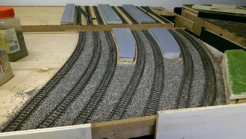

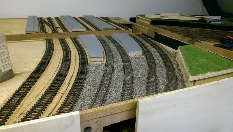

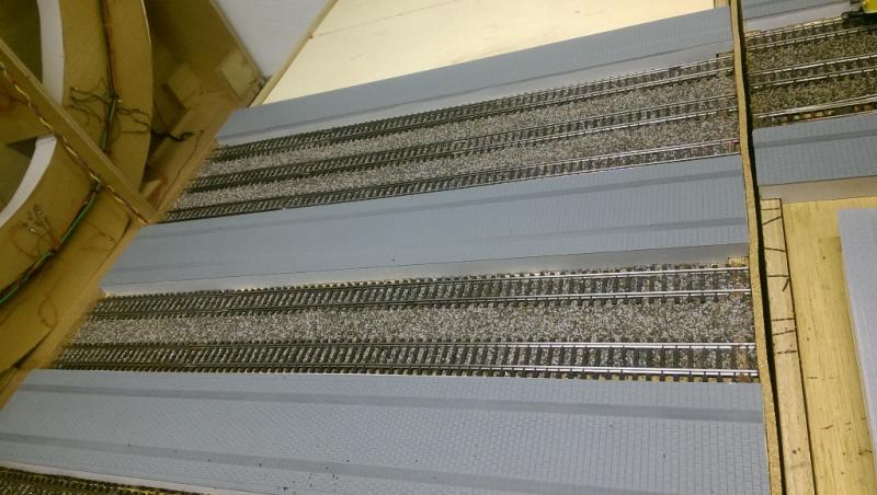

En ik ga gestaag verder
De volgende 2 modules
Hier zie je dat ik nog een perron moet afbouwen en ook de rails nog moet voorzien van een roestkleurtje.
En hier nog een paar overzichtfoto's (let niet op de rommel
De laatste module wordt lastiger.
Hier moet ik het rails losmaken en ontkoppel rails tussen plaatsen.

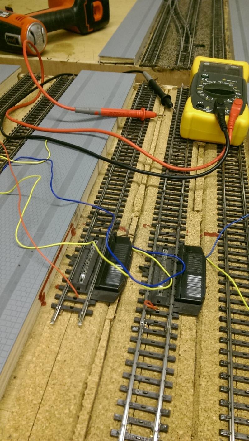

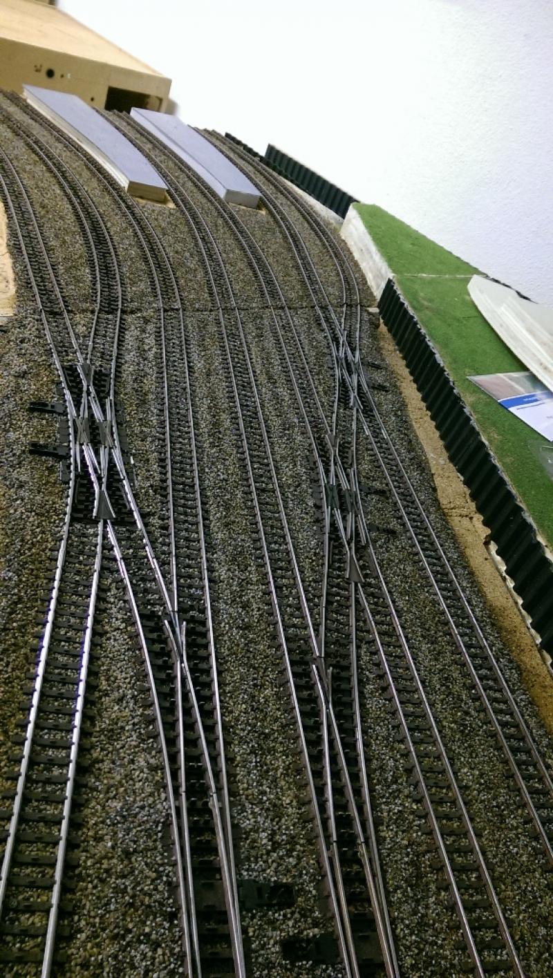

Dit is ook bijna klaar.
Helaas ben ik genoodzaakt deze van Marklin in te bouwen daar ik eronder geen ruimte heb voor een repa of andere onderbouw spoel.
Precies hieronder loopt de de schaduw baan. En deze ontkoppel rails heb ik nodig om thuis te rijden ed.
In een later stadium wordt er nog een module bij gebouwd waar wel ruimte is voor andere ontkoppelaars, maar ook dan zijn deze 3 marklin ontkoppelaars zichtbaar.
Dat wordt een mooie uitdaging om deze minder zichtbaar te maken.

Werkt het truukje van de Märklin wissels niet, waarbij je de motor(/het zwarte aanhangsel) omdraait?
Johan
Jan-Peter
Berichten: 2377
Bnlx treinendokter.
Re: Modulebaan Koningshoven - (Baanplan H0)
Reactie #264 Gepost op:
01 July 2015, 01:15:54 »
Hoi Johan,
Marklin 2297 heeft de aandrijving vast aan de rail zitten, en niet zoals de oa slanke wissels 2271. Je kan de aandrijving wel omdraaien, maar dan rijden de treinen over de bielzen.

Kadee koppelingen dan maar.
Theo
Berichten: 200
Reactie #267 Gepost op:
01 July 2015, 11:10:13 »
Hoi Arnout,
Dank je voor de tip!
Ik ga kijken of dit voor mij haalbaar is.

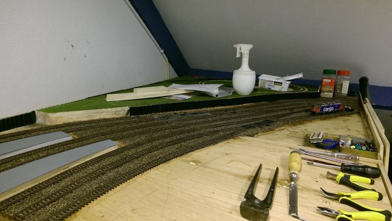

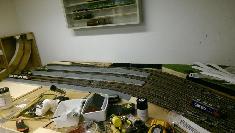

Ondertussen is de laatste module ook af met ballast
Op zich vallen de ontkoppel railsen nog wel mee vind ik
Hier nog een paar overzicht foto's.
