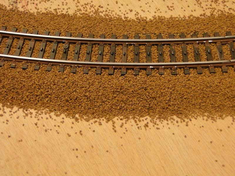

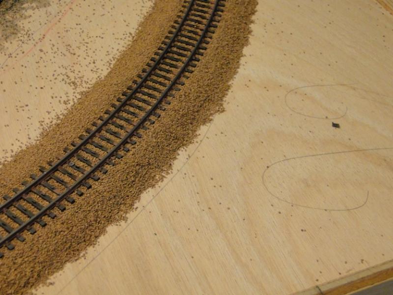

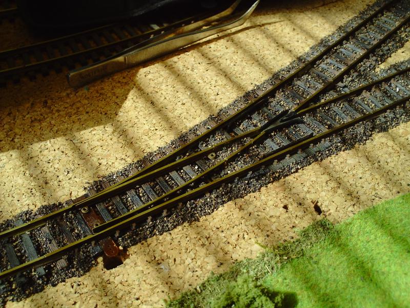

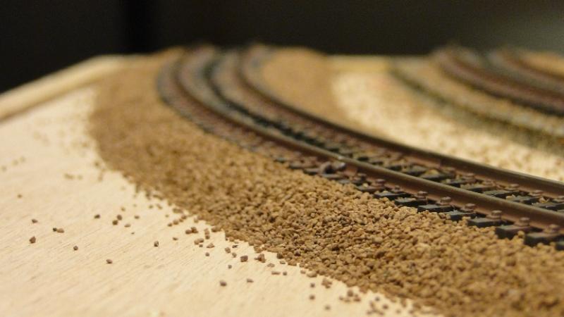

Het bouwen van het landschap is begonnen!
Na alle railovergangen te hebben gefixeerd en getest kan ik beginnen met het eerste deel van het landschap op de keerlus module.
Ik ben begonnen met het inschotten van het rails.
Tussen de beide sporen heb ik het open gelaten daar ik eerst nog het perron moet maken, wat hier dan in geplaatst kan worden.
Hier een aantal foto's.
Ik zie dat het roest op de rails nog niet geheel dekkend is. Met het blote oog bijna niet te zien, maar..... op de foto zie je alles! Dus dat wordt bijwerken.
Binnenkort volg er meer.

Ziet er goed uit,
Heb je een merk en/of artikelnummer van de ballast die je hebt gebruikt.
Matthijs
Theo
Berichten: 200
Re:Modulebaan Koningshoven - (Baanplan H0)
Reactie #81 Gepost op:
23 August 2010, 21:27:25 »
Hallo Matthijs,
Ik gebruik voor al mijn modules :
Woodland scenics medium brown B79.
Groeten Theo

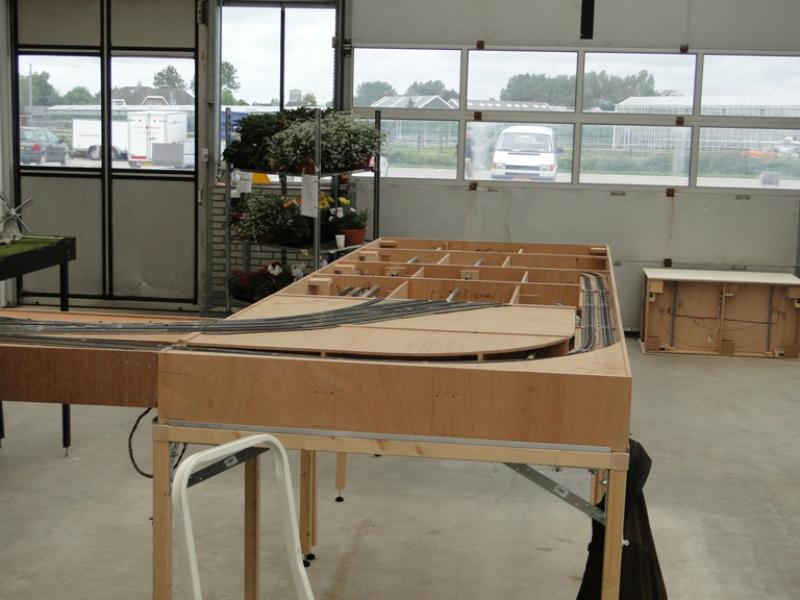

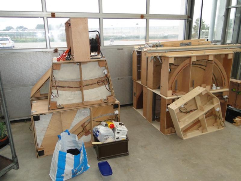

Afgelopen weekend heb ik met mijn modules bij een vriend met heeeeel veel ruimte gestaan
Ik heb met M.S.G. "de Nieuwe waterweg" alles opgesteld wat wij hadden en we kwamen aan een lengte van 43 meter aan modules bij elkaar.
Voor mij was het de gelegenheid om te zien hoe "Koningshoven" zich zou houden met deze rijdagen.
Want als de test goed zou worden doorstaan, kan ik de stationskeerlus dichtbouwen en kunnen de sporen van het station gelegd gaan worden
Ik heb ook nog filmpjes gemaakt en die komen tzt op de site.
Even nog een paar foto's.
Na afloop alles weer inpakken en klaar zetten om mee te nemen.
De test is geslaagd, Ik heb geen enkele storing op Koningshoven gehad, dus.....
het feest kan beginnen

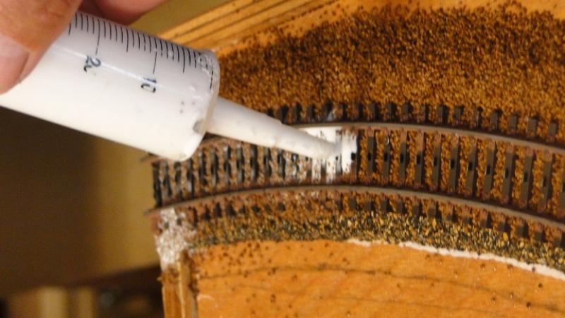

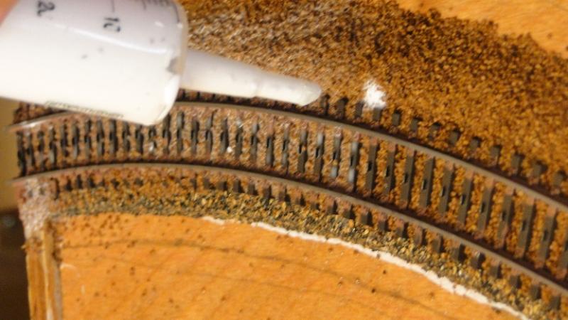

Nog even een vraagje, welke verhouding houtlijm/water heb je gebruikt bij het ballasten??
Matthijs
Theo
Berichten: 200
Reactie #86 Gepost op:
13 October 2010, 21:04:59 »
Hoi Matthijs,
Ik heb de verhouding 1/1 gebruikt, bij mij werkt dit goed.
Maar er zullen zeker anderen zijn die met een andere verhouding werken.
Groeten Theo

Inderdaad.
Ik gebruik de verhouding onverdund.
Mag alleen niet te warm zijn.
Mvg.
Matheus.
