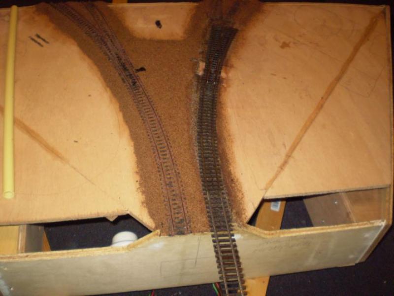

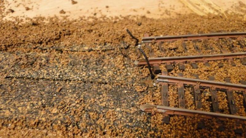

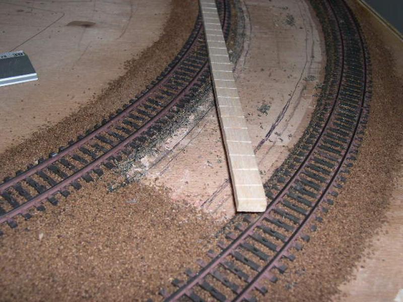

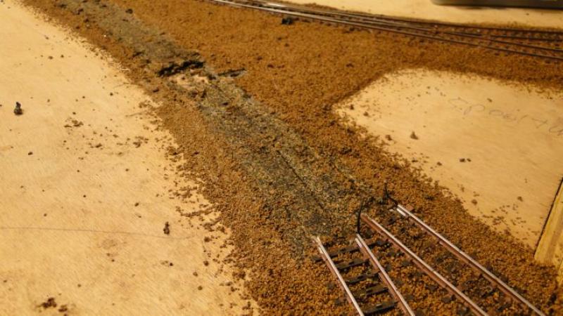

Zo, na weer een lange tijd van andere prioriteiten eindelijk weer aan de gang.
Vol goede zin aan het werk!
MAAR
het mocht niet gelijk lukken, en dat komt door een paar enorme beginners fouten en onzorgvuldigheid!!
Stom,stom,stom!

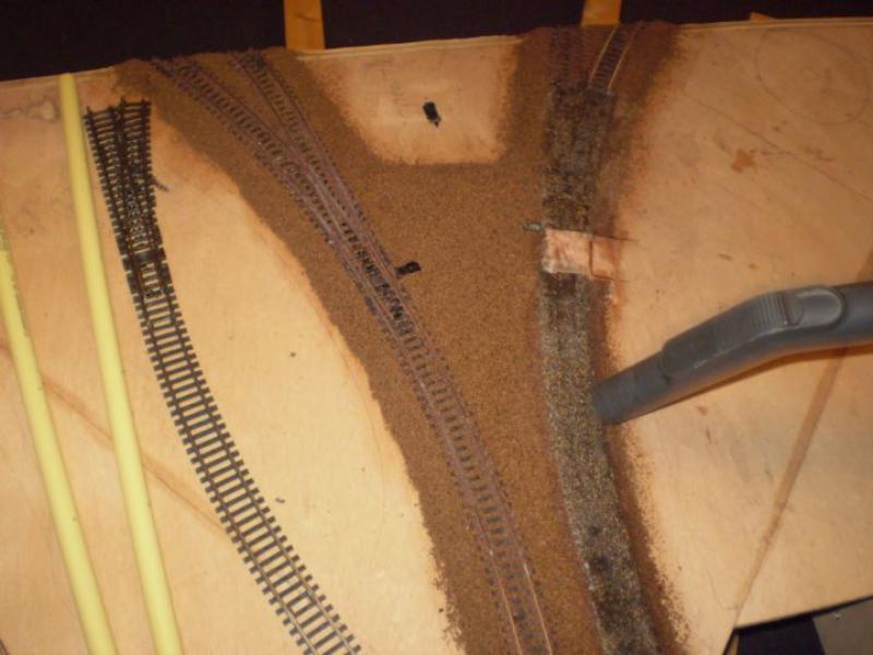

De eerste fout die ik heb gemaakt is het volgende:
Om de bewegende delen van de wissel niet te belemmeren heb ik netjes een lijm buffer aan de buitenkant gelegd, zodat voorkomen had moeten worden dat er lijm van het inschotten op de verkeerde plaatsen zou komen.
Nu is dat opzich heel simpel als je het goede lijmsoort ervoor gebruikt!
Ik heb dus houtlijm gebruikt die niet waterbestendig is, met als gevolg dat bij het inschotten, waar je alles nat maakt, ook dit houtlijm weer zacht wordt en toch in de bewegende delen is gaan zitten!
De tweede fout die ik heb gemaakt is dat ik de 2 modules niet heb los gemaakt na het inschotten zodat deze ook aan elkaar vast zaten. gelukkig was dit redelijk snel te verhelpen.
Het gevolg van mijn eerste fout wordt op de volgende foto's duidelijk.
De eerste schade wordt door de expert door gegeven!
En zij vraagt zich af hoe lang dit gaat duren!
Wordt vervolgd!

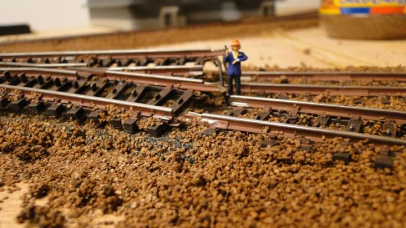

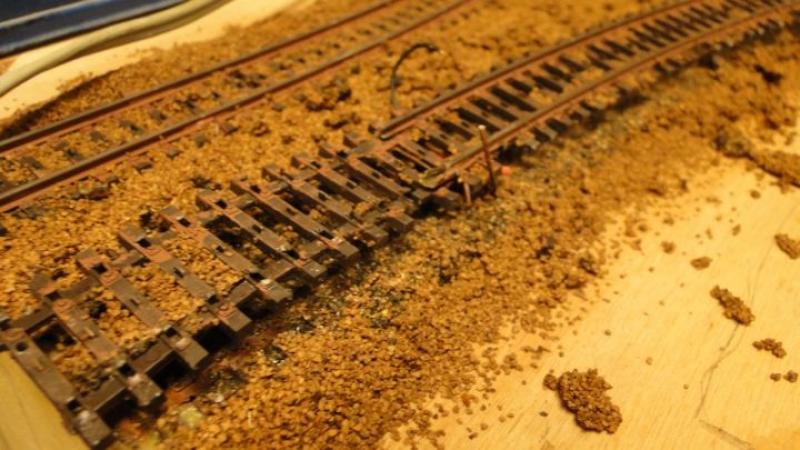

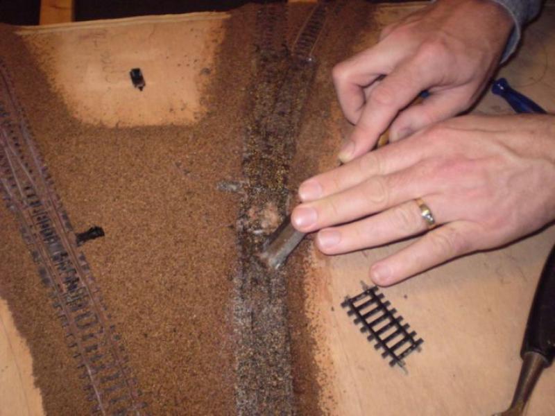

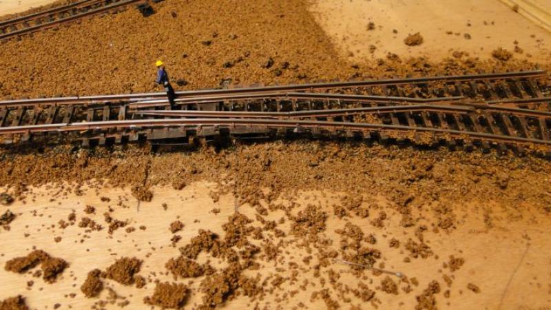

De herstelwerkzaamheden zijn in volle gang!
En het is altijd fijn met hulp van vrienden.
Hier worden de laatste resten verwijderd, zodat er weer een mooie strakke ondergrond is om het rails op te leggen.
De restjes worden opgezogen en links ligt het nieuwe spoor klaar om ingebouwd te worden.
Goed meten , draadjes solderen en inbouwen.

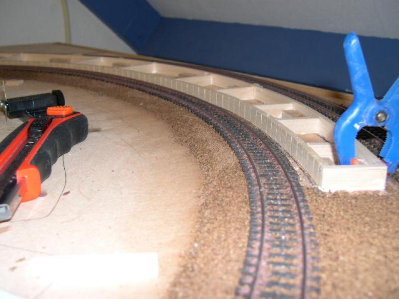

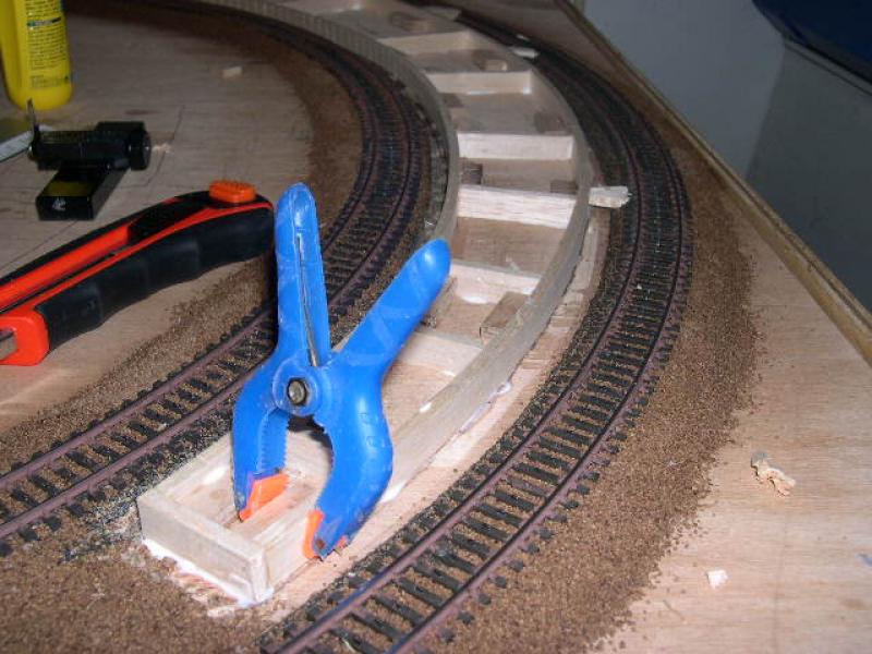

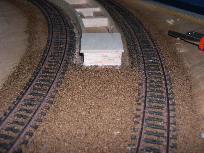

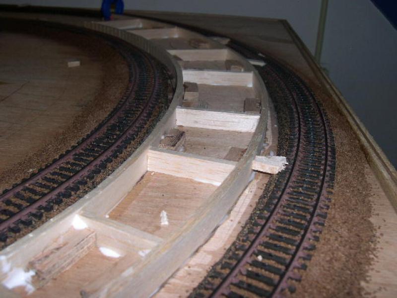

Ik ben ondertussen weer begonnen met het bouwen van het perron.
Omdat het een perron is die tussen in de, verhouding zeer sterke, bogen ligt moet ik compromissen sluiten.
De afstand tussen het perron en de deuren van de treinen zullen voor de preisers een niet overbrugbare afstand zijn!
De afstand is gebaseerd op het feit dat er ook 1 op 87 rijtuigen langs heen moeten kunnen rijden.
Het station moet dan ook maar gezien worden als een leuk item die niet konform de werkelijkheid wordt.
Dit in tegenstelling hoe de perrons van "Koningshoven" zelf gaan worden. Hier is het de bedoeling dat er perrons komen zoals die gebruikt zijn bij "Amerpoort".
Hierbij een paar foto's van het begin van de opbouw.
Hier kan je goed zien dat de ruimte tussen het perron en het rails behoorlijk is.
Maar de bouw wordt vervolgd

Hallo Theo,
Zou je mij iets meer kunnen vertellen over de bouw van je perrons, o.a. gebruikte materialen en afmetingen?
Groeten Henk

Re:Modulebaan Koningshoven - (Baanplan H0)
Reactie #104 Gepost op:
01 April 2011, 17:35:10 »
Hoi Theo,
Zet er eens een paar rijtuigen langs, zowel op het binnenspoor als buitenspoor.
Dan heb je pas echt een indruk van het resultaat.
En wat die preisertjes betreft, het is een lokaal stationnetje en een plan V en sprinter hebben ook deuren halverwege de bak zitten.
Die kunnen wel zo uitstappen als je het buitenspoor pakt.
DING DONG DINGGGGGGG attentie, hier spreek de conducteur.
We naderen nu station Koningshoven. In verband met de afstand tot het perron kunt u alleen gebruik maken van de deuren halverwege de bak. Station Koningshoven.
Einde bericht en verder goede reis
Groetjes Ronald
