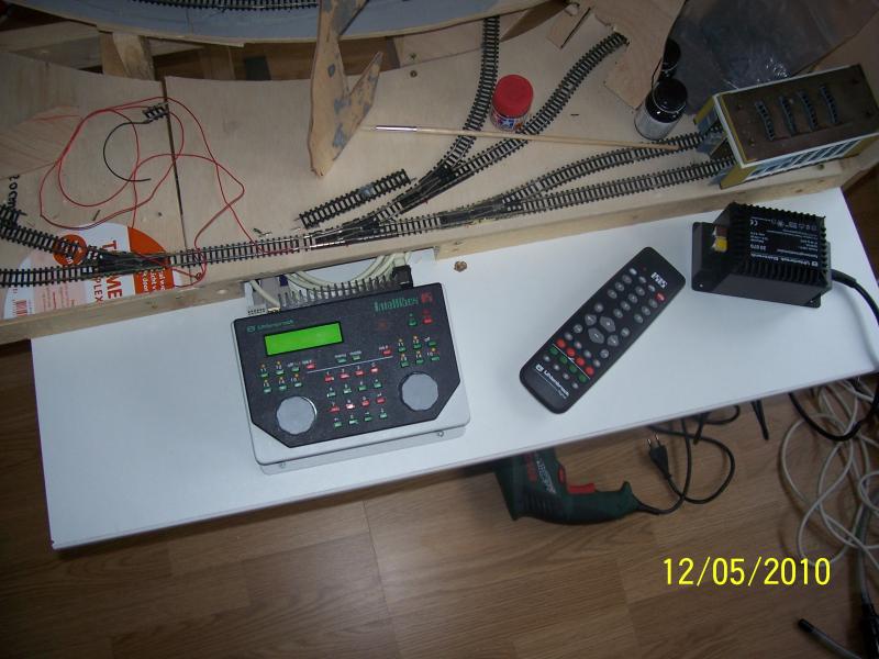

Hallo allemaal.
De plaats voor de Intellibox is klaar.
Martin.

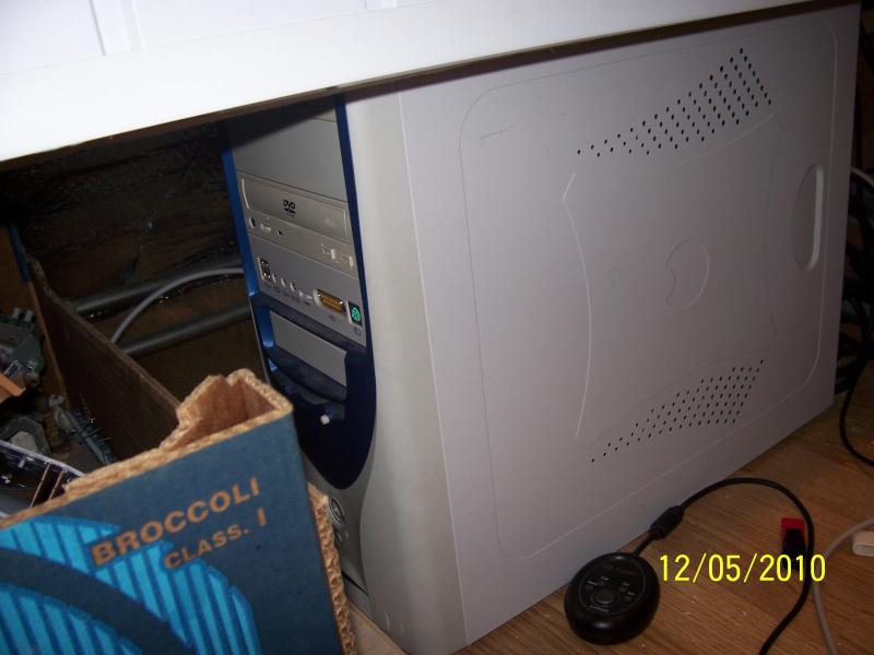

Nette plek! komt je PC ook ergens in de buurt te staan?
Johan.
Wie ik ben & Ons NIEUWE baanplan <- Wat vind u van ons baanplan? graag reacties!
m de deugd
Re:De bouw van Gotthardbahn in n spoor is gestart
« Reactie #1548 Gepost op: 12 May 2010, 17:06:08 »
Hoi allemaal.
De pc staat in de nis,waar he schaduwstation ook nog gebouwd gaat worden.
Hij heeft er al aardig wat storringsvrij staan draaien.

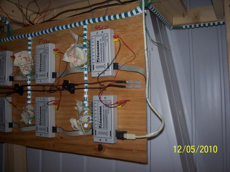

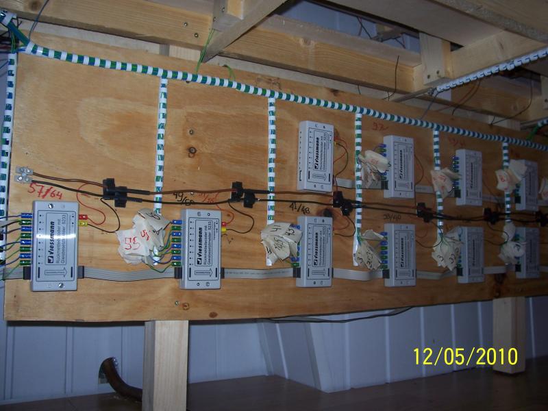

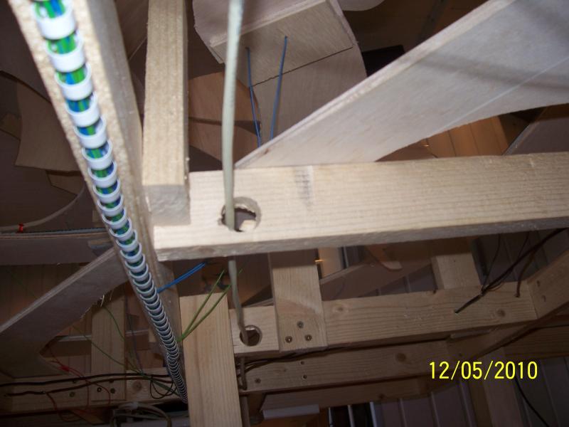

De netwerkkabel(UTP CAT5) is ook bevestigt aan de bezet-terugmelders.
De UTP netwerkkabel definitief door gaten geleid.
Die moest ik groot lepellen anders paste de vaste stekker er niet door.
De resterende draden van stekkertjes voorzien en op de melders aangesloten.
Martin.

waar heb je die UTP connector gekocht die je in die viessman decoder kan plaatsen?
ik neem aan dat die utp kabel vanaf die viessman decoder direct naar je intellibox toe gaat?

Hoi ferryk,
Het is een gewone normale standaard utp kabel die overal te krijgen is zelfs gratis bij een pak melk!
maar er zit een verloop je tussen die er als volgt uit ziet: klik
Je gaat dus van S88 naar utp en bij de IB weer van utp naar S88. Dit omdat je met S88 niet zulke lange afstanden kan afleggen en met utp wel. (twisted pairs e.d.)
Johan.
Hoi ferry.
Die conectoren heb ik bij Wim ros besteld,kant en klaar,hele goede serves trouwens.
Die UTP kabel heb ik bij de Radiobeurs te Dordrecht gehaald.
Verkrijgbaar in alle lengtes die je maar wenst.
En deze samen met bijde conetoren vormen de verbinding tussen de Viessmann 5233 en Intellibox IR.
Sucses.

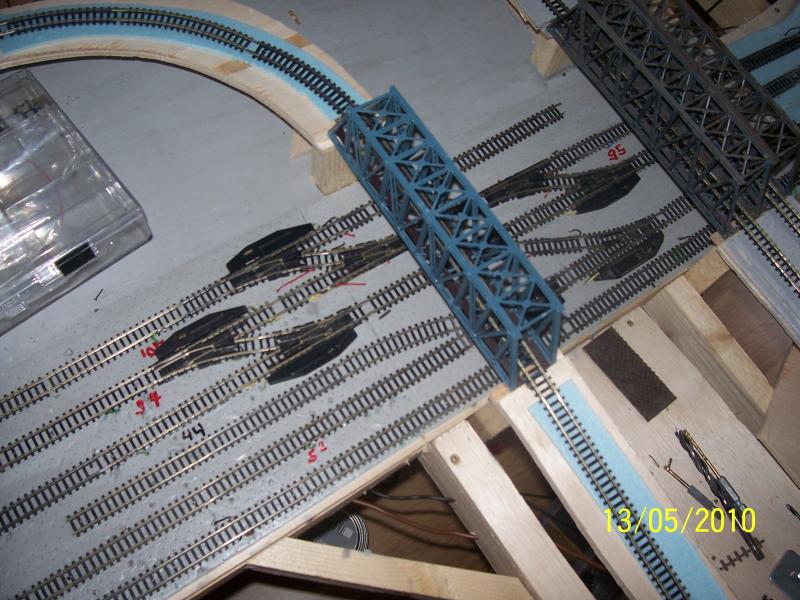

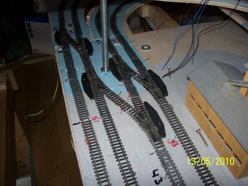

Hoi Allemaal.
De wisselaandrijvingen zijn geplaatst,we komen er nog wel wat te kort,maar das standaard. 8)
De zijlijn ben ik niet echt tevreden mee,dat ga ik rigoreus veranderen.
Martin.
Rinus Rups
  • Berichten: 135
« Reactie #1555 Gepost op: 13 May 2010, 16:31:23 »
Puike bekabeling zeg! Dat ziet er echt goed uit. Zal ook de nodige storingen voorkomen.
Dit geeft mij weer de nodige inspiratie! Bedankt!

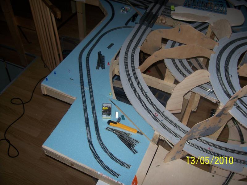

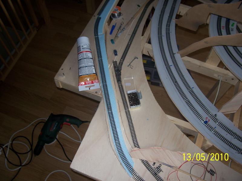

m de deugd
« Reactie #1557 Gepost op: 13 May 2010, 20:05:07 »
Hoi.
Dank jullie.
De nebenbahn is nu overgenomen door een nieuwe beheerder.
Die vondt het huidige trace maar helemaal niets.
Er was geen verbinding met het station.
Nu kan er een pendeltrein een kwartier dienstregeling gaan rijden tussen de museum lijn en het SBB Gotthard traject.
Rendabel wel te verstaan.
Zo ziet men maar dat tijdens de bouw wijzigingen kunnen ontstaan.
Martin.
jeepney
  • Berichten: 410
« Reactie #1558 Gepost op: 13 May 2010, 20:15:40 »
Martin, om ongelukken te voorkomen: ga je gauw wat randjes langs de rails plaatsen voordat er een loc of wagonnetje naar beneden valt bij een ontsporing ?!
