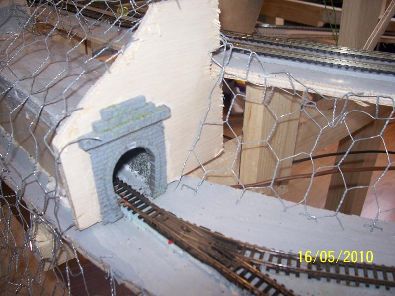

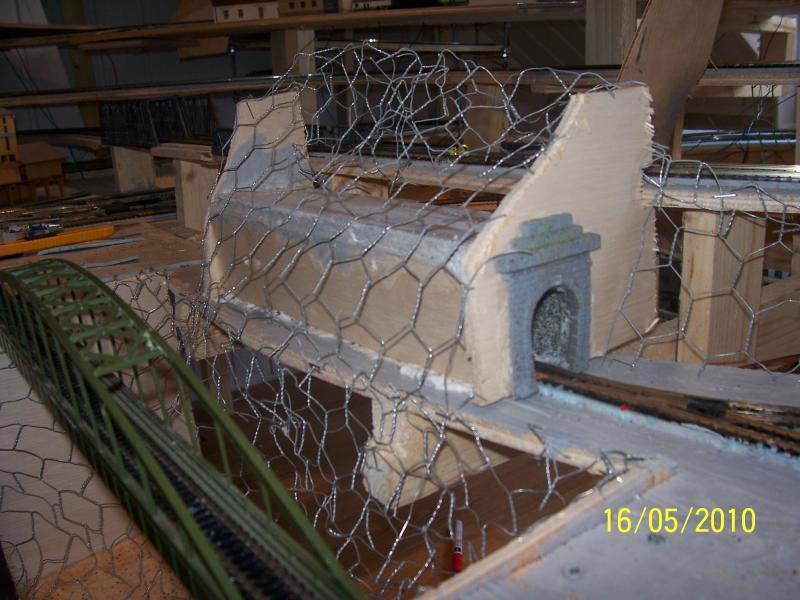

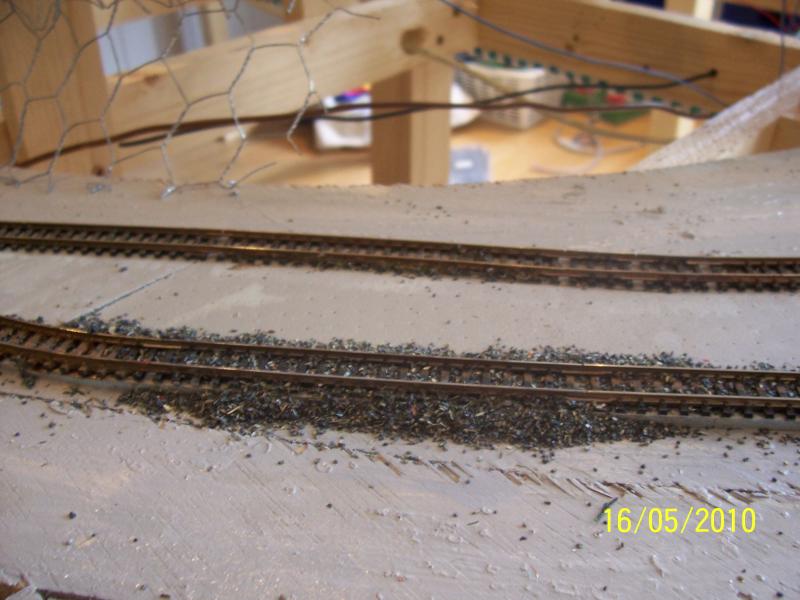

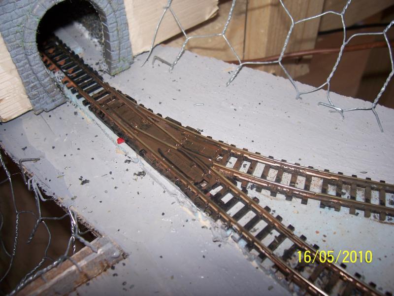

Hoi allemaal.
Weer iets gemaakt.
De tunnelportalen zijn tijdelijk,deze worden met DAS klei gemaakt.
Dit is dat ballast waar ik het over had,dit vindt ik te donker.
Het puntstuk van de wissel is nu ook verouderd.
Dank je Bert.
Martin.

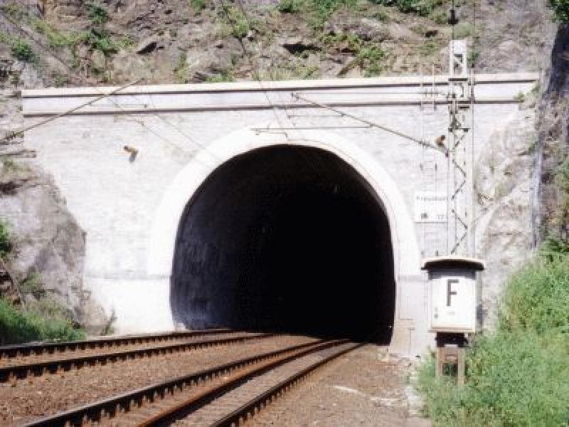

Hoi Martin.
Het begint al op iets te lijken he!
Vraagje, wat ge je met deze tunnelwanden doen?
Vind ze nogal steil uitgevoerd of ga je deze gans met een muur bedekken?
Foto's:
http://www.eisenbahn-tunnelportale.de/
Je kan je lekker verkneukelen om een portaal te vinden op deze site.
Matheus.

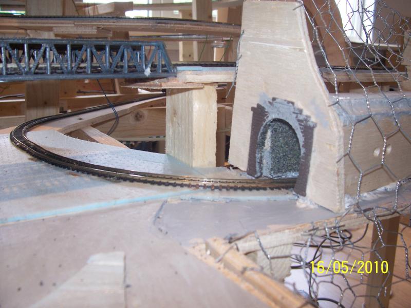

Hoi Matheus.
Goed dat je het vraagt,ik zal d,r eens antwoord op geven.
De portalen die je nu ziet zijn geen definitieve,even voor de foto gedaan voor het idee.
De portalen gaan nog naar voren toe en die wanden worden glooiend met nog een klein keermuurtje.
En een soort lawinegalerij,met poortjes dat je de trein ziet rijden in de berg.
De link ga ik eens op het gemak bekijken,wie weet staat daar in wat ik voor ogen heb.
Martin.

Re:De bouw van Gotthardbahn in n spoor is gestart
Reactie #1579 Gepost op:
17 May 2010, 16:16:31 »
Hoi Martin,
De tunnelingang ziet er goed uit!
Gr Bruce

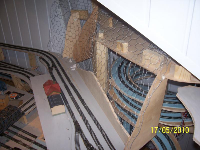

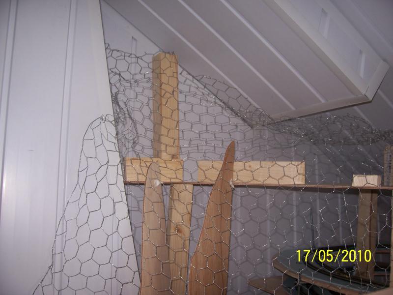

Dank je Bruce.

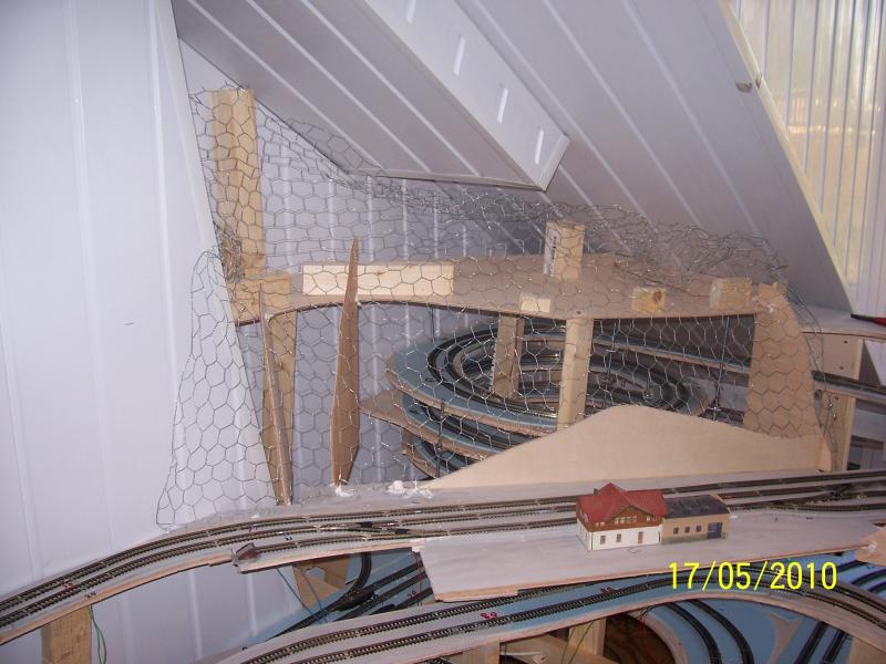

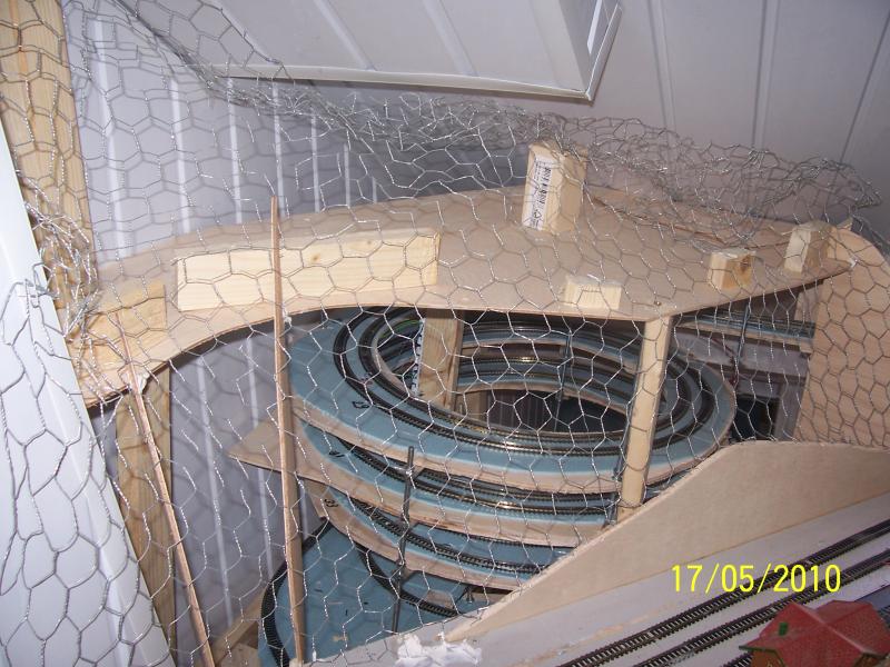

Er is weer iets gedaan.
De rails in de bergen ligt vast.
En een deel van het bergmassief heeft zijn plek gekregen.
Nog wel in de gaas uitvoering,maar toch.
Hier had ik nou zin in.
Van de week de rest van het spoor vast legen en dan gaan we rijden.
En met koploper aan de slag.
Martin.
Reactie #1582 Gepost op:
17 May 2010, 20:26:46 »
Zo! Hoeveel kippen ga je dr in zetten
Zonder gekheid ziet er goed uit.
Ik heb geen ervaring mee maar maakt het nog uit hoe grof de gaten van het gaas zijn?
qua vormen? bevestigen? hechting toplaag?
En inderdaad zoals eerder gezegd; het spoortje voor de loods ligt vlak naast het doorgaande spoor waarmee de brug praktisch overbodig zou zijn. Komt hier een duidelijke scheiding oid?
Laatst bewerkt op: 17 May 2010, 20:29:16 door remarkable
Reactie #1583 Gepost op:
17 May 2010, 20:33:13 »
Hallo
Ziet er al goed uit. Kom je wel goed bij de top van de berg?
Om de gaten van het kippengaas te verkleinen zou je bijvoorbeeld horregaas kunnen gebruiken.
Olaf
Reactie #1584 Gepost op:
17 May 2010, 20:54:57 »
Hallo Martin.
Hoe ga je het kippengaas dicht maken.
W.Broere.
Reactie #1585 Gepost op:
17 May 2010, 21:40:47 »
Hallo Martin,
Ziet er goed uit wat je doet met het kippengaas.
Maar heb toch een klein vraagje m.b.t. de plastic schrootjes.
Heb je die nog niet beschadigt met het kippengaas
Daar leent kippengaas zich wel voor en dat zou zonde zijn.
Verder geen commentaar alleen super wat je doet
Ga zo door.
groeten Klaas
Reactie #1586 Gepost op:
18 May 2010, 09:00:48 »
Goeien dag.
Ik wist niet dat er rond het gebruik van kippengaas nog zoveel vragen konden komen.
Maar ik zal een zien of ik er iets over kan vertellen.
De gaas openningen hebben geen specifieke maat.
Het dicht maken ervan is een sicuur werkje,maar niet echt moeilijk.
Wel hoe ga ik dat aanpakken.
Men nemen grijze komo vuilzakken.
Die knip ik open aan zij en onderkant,en plak deze met sterk plakband,bruin of grijs op het kippengaas vast.
Zo sluit je het bergmassief globaal waterdicht af.
Die niet strak vast spannen,we willen immers wel bergen,geen egale hobbel.
Als dat is gedaan,ga ik met kleine proppen,niet te groot.
WC papier doordrenkt in behangplaksel en houtlijm,een soort harde schelp vormen over de berg.
Als het WC papier nog nat is kan je heel goed boetseren riljef en rotsen aanbrengen,dat gaat perfect.
Tevens met verf op waterbasis gelijk de grijs kleur aanbrengen,als basis.
Daarna op kleur gemaakte flexibele tegellijm.
De tegellijm smeer je dun over de toppen van sommige bergenpunten uit.
Oo dat weer op reljef brengen en kleuren,verweren.
Dan alles bekleden met bomen,struikjes,gras,mos enzo....
Zo had ik de bergen op mijn oude modelspoor baan ook gemaakt,dat beviel uitstekend.
Zo ga ik ze weer maken.
Ik laat de bouw en werk stappen wel zien als ik er mee aan de slag ga.
Het wordt mooi,dat is een ding dat is zeker.
Maar zover is het nog niet.
Martin.
Reactie #1587 Gepost op:
18 May 2010, 10:06:16 »
Vergeet niet om met verdunde zwarte verf je berg te schilderen. Dan lopen de kieren ook wat voller en krijg je een mooie dieptewerking in je bergen.
