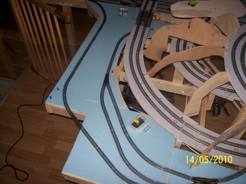

Hoi allemaal.
Dit deel is wat spoor betreft gereed,alleen nog verven.
Dit ligt ook,alleen gaat hier morgen een verandering plaats hebben.het plan ligt gereed.
Dat zullen jullie morgen zien,als het gebeurd is.
Martin.

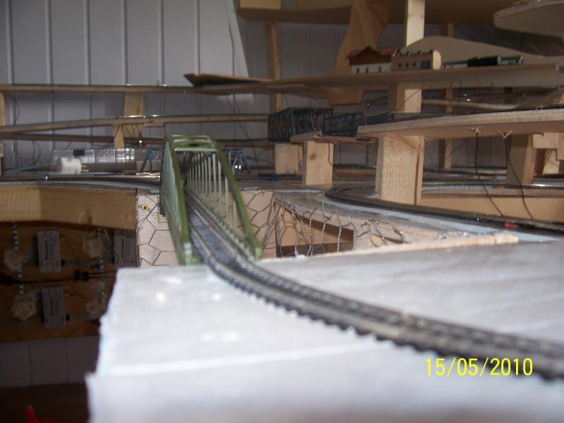

Hoi Allemaal.
Martin.

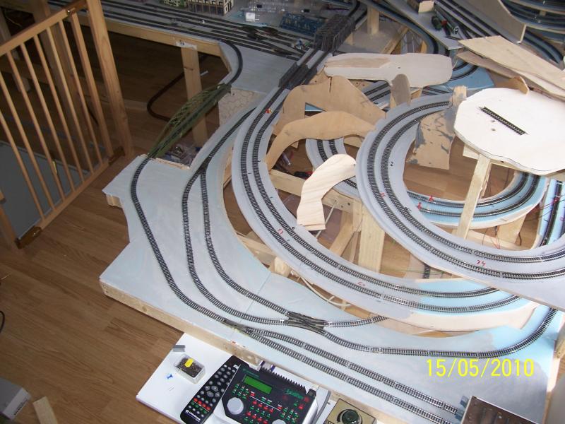

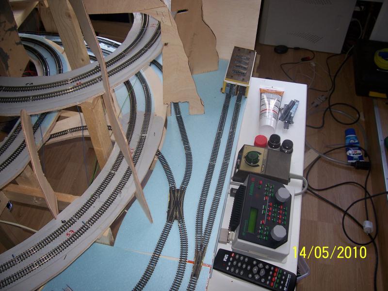

Re:De bouw van Gotthardbahn in n spoor is gestart
« Reactie #1564 Gepost op: 15 May 2010, 14:52:52 »
Flink bezig Martin  (y)
1 goedbedoeld advies: De 3 sporen links op het laagste nivo (4e foto) bestaan nu uit afwisselend gebogen en rechte stukken.
Het komt veel mooier en natuurlijker over als je hier met flexrail vloeiende bogen van maakt.
Groetjes,
Jos
N-spoor, digitaal met TC
G-spoor, digitaal met LGB-MZS
m de deugd
« Reactie #1565 Gepost op: 15 May 2010, 16:59:07 »
Hoi Jos.
Die sporen heb ik nu netjes aan gepast.
De ondervloer op maat gesneden.
Die railezen lagen inderdaad nog niet geheel goed.
Weet je wat ik daar ga maken, een stel overstap perrons.
Zodat de reizigers en toeristen over kunnen stappen.
De houtzagerij staat ook weer op zijn plekje.
En alles wat nog geverft moest worden heb ik nog een kwastje grijs gegeven.
Martin.

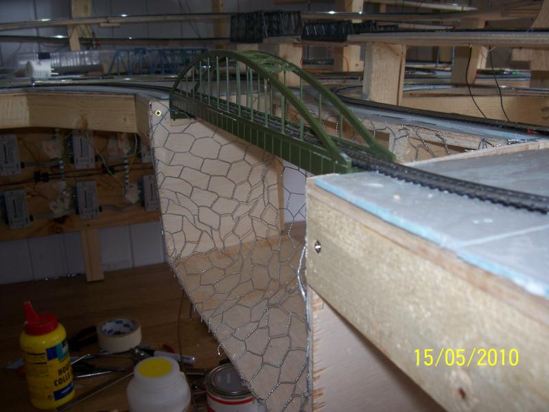

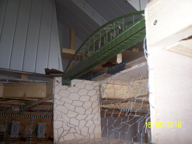

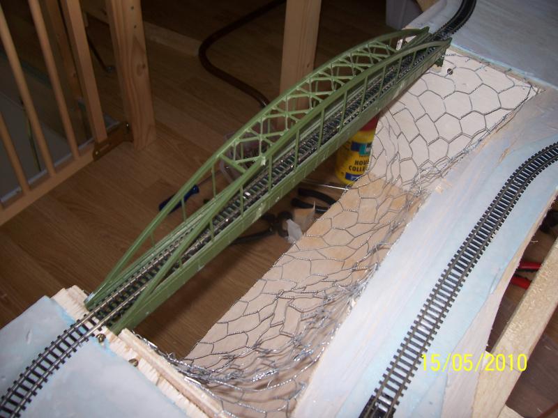

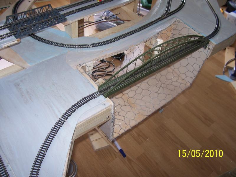

« Reactie #1566 Gepost op: 15 May 2010, 17:15:15 »
Mooie brug, Martin. Het spoortje naar de loods is hiermee erg duur geworden. ;)
Basilicum
  • Berichten: 9108
  • Het leven op de weg.
    • Midland
« Reactie #1567 Gepost op: 15 May 2010, 17:35:12 »
Hoi, Martin,
Heb je al nagedacht over de afwerking? Benieuwd hoe het landschap onder de brug gaat worden. Mooie gelegenheid om met echt puin te werken...
Gr Koen
  • Wir bauen fur Sie!!
  • Berichten: 5899
  • Bahnfahren ist ÖBB !!!
« Reactie #1568 Gepost op: 15 May 2010, 21:17:17 »
Hallo Martin,
Je hebt weer flink je best gedaan,als ik zo de foto's eens bekijk.
Het wordt dadelijk een mooi doorkijkje daar zo bij de brug.
Succes met bouwen. (y)
Gr Chris
Gr Chris

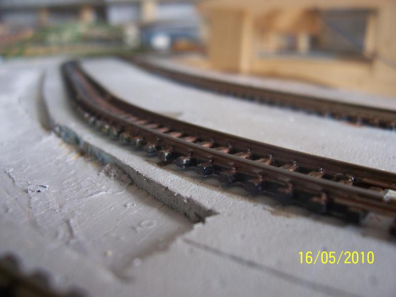

m de deugd
« Reactie #1569 Gepost op: 16 May 2010, 12:41:20 »
Hoi Chris en alle anderen.
Van ochtend de rails van het toeristenlijntje eens verouderd.
Martin.
Bruce!!!
  • Berichten: 2994
  • MK III
« Reactie #1570 Gepost op: 16 May 2010, 12:49:07 »
Hoi Martin,
Erge mooie brug die je daar heb staan!
Dat verouderen ziet er goed uit! Ik neem aan dat het nog nat is op de foto?
Gr Bruce
Passat driver:)
m de deugd
« Reactie #1571 Gepost op: 16 May 2010, 13:06:01 »
Hoi Bruce.
Dat is correct.
Het is nog vers en nat.
Ik breng de verf gewoon op met een penseeltje.
Dat gaat best goed.
Als het droog is ga ik deze voorzien van ballast.
Er heeft al een loc op gereden,dat ging voortreffelijk.
Op deze toeristenlijn kan ik lekker eerst alles uitproberen wat mij mooi lijkt.
Ik heb nog een bakje met ballast staan van mijn oude baan.
Maar dat vindt ik voor mijn zwitserse spoor te donker van opzet.
Maar dat kan wel aangepast worden,we zullen morgen wel zien.
Martin.

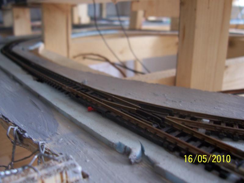

Bert van Gelder
  • Berichten: 4377
« Reactie #1574 Gepost op: 16 May 2010, 14:52:24 »
Hoi Martin,
Je bent het puntstuk nog vergeten te verouderen. In het echt is het ook niet zwart (maar van staal), dus roestkleurig.
Gr, Bert
