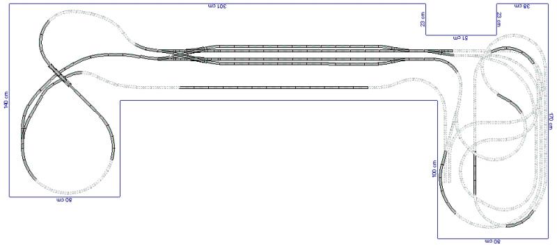

hier mijn eerste baanplan,

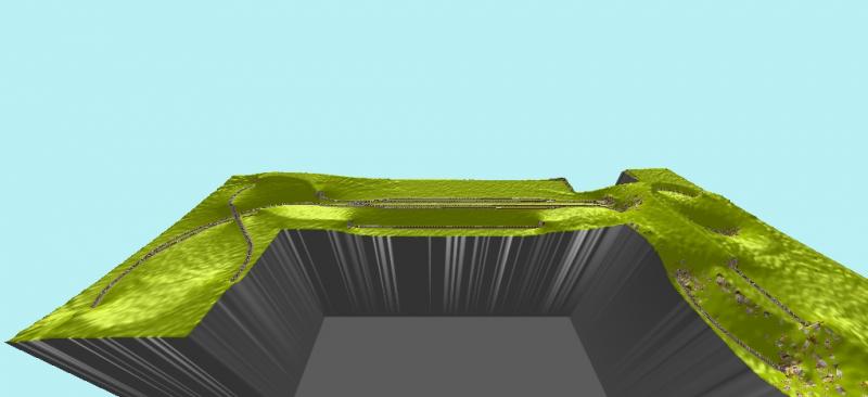

het boven bouw gedeelte

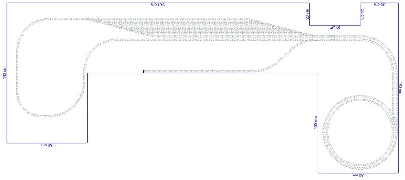

het schaduw station

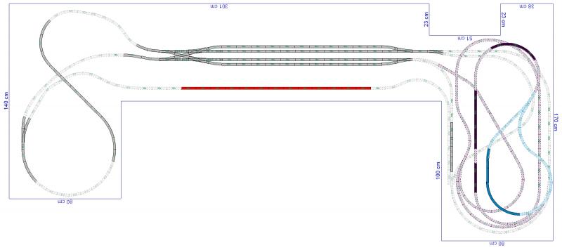

alle sporen die er lopen

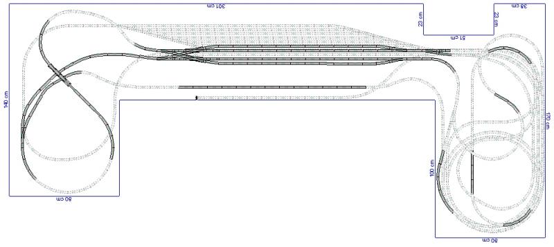

hoe het er uit gaat zien

Zit er indrukwekkend uit zoveel sporen, alleen is het een beetje moeilijk te zien
hoe alle sporen precies liggen omdat de foto niet uitvergrootbaar is.
Als je weer een foto upload, moet je de onderste link in de pagina plakken,
dan kan je foto meteen zien op de website, en is hij ook klikbaar naar een
grotere uitgave, mits deze foto ook groter is verzonden.

Ik zie minstens één keerlus aan de linkerzijde van je baanplan. Je kruiswissel(straat) daar gooit wat roet in het eten en kan je wel degelijk problemen gaan geven. Ik vraag me ook af of je de technische problematiek rond keerlussen voor 2-rail wel begrijpt. Wat mijn naamgenoot al zegt, lijkt me niet meer dan terecht.

En los van de keerlus verwacht ik dat ook de hoogteverschillen nog wel voor enkele hoofdbrekens gaan zorgen. Op diverse plaatsen denk ik dat je onvoldoende rijlengte hebt.

nieuwe baanplan:
bij deze versie heb ik gekozen om boven op het rechter stuk een keer lus te maken(blauwe traject).
hier door lopen er minder sporen door de berg en daardoor kon ik hogere doorrij hoogstes krijgen.
aan de achter kant van de tafel hou ik 50 cm ruimte over zodat ik via de achter kant altijd bij treinen kan die onder de berg ontsporen
vincent

Maar wat ga je nu aan de linkerkant voor oplossing bedenken. Ook daar zul je waarschijnlijk een keerlusoplossing moeten inbouwen om te voorkomen dat je tegen de 'draad' in gaat rijden. Die kruiswissel bezorgt je namelijk problemen.
