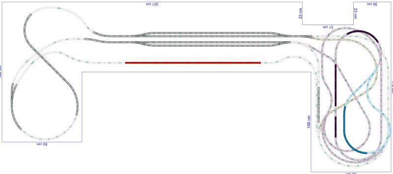

« Reactie #15 Gepost op: 27 October 2009, 20:20:54 »
@ hookies: deze wordt nu ook direct verwijdert, niet omdat het wegens de keerlus te lastig is. maar omdat deze oplosing in dit plan geen nut heeft. was hem vergeten in een eerder stadium te verwijderen. bedankt dat je me er op gewezen heb bespaard me toch weer enkele 100e euro's
gr. vincent

« Reactie #16 Gepost op: 02 November 2009, 15:04:17 »
Maar wat ga je nu aan de linkerkant voor oplossing bedenken. Ook daar zul je waarschijnlijk een keerlusoplossing moeten inbouwen om te voorkomen dat je tegen de 'draad' in gaat rijden. Die kruiswissel bezorgt je namelijk problemen.
Voor het kruiswissel heeft hij ruimte zat. Vanaf het bovenstespoor van het kruiswissel tot aan het volgende wissel. Ik denk toch gauw een 2,5 meter. Als daar geen keerlusschakeling in past.
Rechts zit een keerlus in een keerlus als ik de sporen tenminste goed volg. Maar ook hier zit de lengte net goed.
Gerard van der Sel.
Holzburg (IIIb/IVa) schaal N.

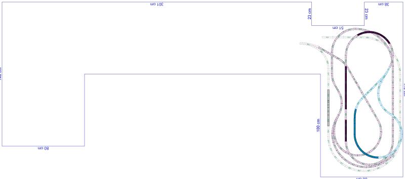

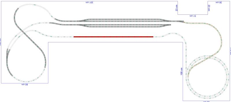

« Reactie #17 Gepost op: 02 November 2009, 17:46:33 »
ik heb een paar kleine aan pasingen gemaakt aan het plan.
zo is de kruiswissel verdwenen
ik ben links op de baan flex gaan gebruiken omdat ik zo de bochten mooier vindt gaan lopen
en is er rechts het hele berg traject aan gepast zodat ik daar nu over al meer hoogte heb.
en zo ziet het er nu dus uit :
zonder bergtraject:
alleen berg traject:
gr. vincent
