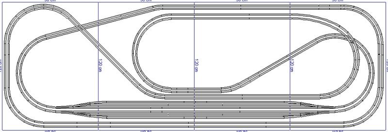

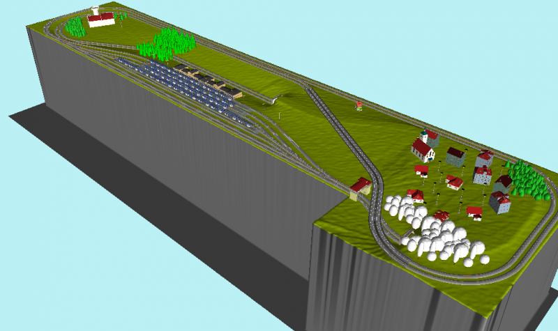

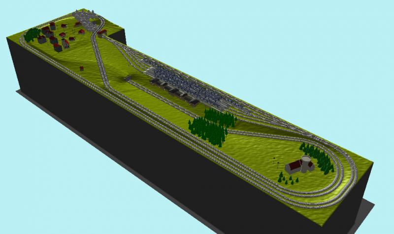

Hallo Allemaal,
Mijn naam is Hans, ben 47 jaar, en ben al een hele tijd bezig om een goede baan te ontwerpen welke is opgebouwd met modules van 120 x 90 cm, omdat er voor een vaste baan met lange baanstukken helaas (nog) geen plaats is in huis.
Ik heb deze baan in spoor N ontworpen om zo veel mogelijk te kunnen rijden met lange treinen met hoofdzakelijk Nederlands materiaal, maar misschien ook af en toe eens wat uit een ander land.
Alle treinen zijn nu, en blijven voorlopig nog analoog, maar misschien wordt alles later een keer digitaal.
Ook wil ik de baan af en toe eens mee nemen naar een beurs of tentoonstelling.
Het meeste rijdend materieel dat ik heb is van 1970 tot nu, en bedoeling is om zo veel mogelijk en met zo lang mogelijke treinen te kunnen gaan rijden.
Het is nu niet mogelijk om van de buitenbaan naar de binnenbaan te komen, want dat vind ik een beetje lastig voor elkaar te krijgen, en ik wil niet te veel ondergronds rijden.
Alle bochten op de baan zijn radius 3 en 4, en ik heb alles van peco code 55.
Ik hoop dat jullie misschien nog tips hebben om mijn module baan nog beter te kunnen maken of zodoende dat het nog leuker is om mee te gaan rijden.
Alvast bedankt
Groet Hans
Kleine foto baanplan
Grote foto baanplan
Impressie 1
Impressie 2
Impressie 3
« Laatst bewerkt op: 30 July 2009, 00:06:51 door Hans van de Burgt »

Aspelix
Re:Spoor N module baan voor uit en thuis
« Reactie #1 Gepost op: 22 June 2009, 02:48:15 »
Welkom Hans.
Het begin klinkt veelbelovend (y).
Heb je al een tekening of schets van je baan-in-wording?
Verder een tip: De meeste module-banen worden gebouwd op een breedte van 60 cm. Dit is nog net met een arm te overbruggen, breder voor de meeste mensen niet.
Verder wens ik je hier op het forum en thuis met je baan heel veel plezier.
Groeten, Ruurd

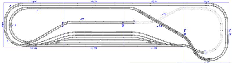

@ Martin, dat is een goede tip, ik dacht dat ik alles al zo'n beetje wist van wintrack,
    maar nee dus...., je bent dus nooit te oud om te leren (elke dag weer).
Ik heb nog een baan getekend, maar weet niet of dit hem gaat / moet worden.
Ik heb hier namelijk geen verdekte opstelsporen, en weet niet hoe ik het anders
kan oplossen, en toch veel rijden.(met lange treinen).
Mocht iemand nog suggesties hebben, laat ze horen, ik wordt er onderhand
een beetje moedeloos van.
Groet Hans

Hallo Hans,
Hierbij een ideetje voor een spoortunnel onder een kanaal door.
Nou zal je denken, wat is daar nou aan, maar het is een magische tunnel.
De trein, die er in rijdt, kan namelijk verdwijnen of verandert in een andere trein of rijdt gewoon de tunnel weer uit.
Leek me leuk, maar wegens de lengtes voor het dalen en stijgen, kan ik het niet in H0 maken.
Mischien jij wel in schaal N?
Boven de stippellijn is getekend wat er te zien is.
Onder de stippellijn de wissel en kruisingen combinatie, waarbij een lijn een rails is.
Bij afbuigende stand van de wissels schakelt de trein die de tunnel in gaat de wachtende trein op groen, zodat er een andere trein uit de tunnel rijdt.
Zo kan een ICE veranderen in een stoomtreintje, ofzoiets.
Hetontwerpen van een modelspoorbaan is lastig, maar des te leuker, als je het zelf ontworpen hebt.
En, ja, voordat er een bruikbaar plan komt, moet er heel wat gedacht worden.

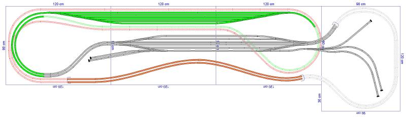

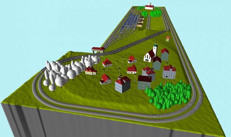

Hallo Allemaal,
Het heeft even geduurd maar ik denk dat ik er uit ben.
Het ontwerp heeft nu 2 hoogten voor lange treinen, met veel ruimte en
een groot stuk paradebaan, welke voor het hoger gelegenstation loopt.
Mocht iemand nog iets zien waar ik geen rekening mee heb gehouden,
steek maar van wal.
Zie de tekening
Alvast bedankt voor de info / hulp.
Groet Hans
