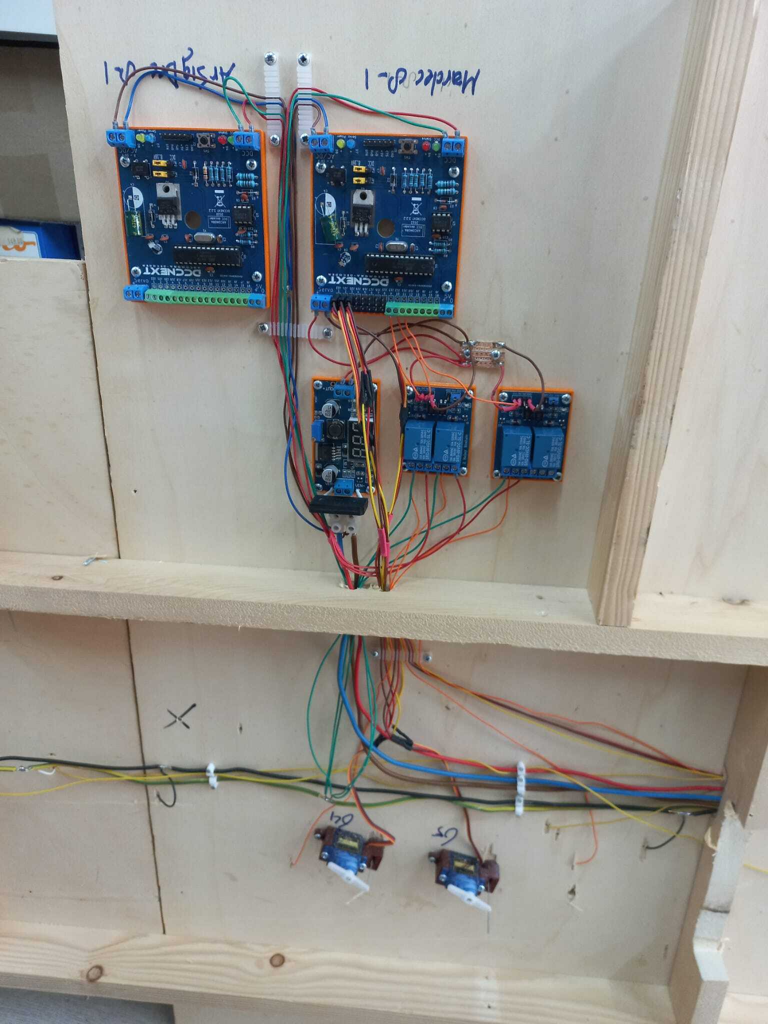

Ik kwam er wel achter dat ik een aantal DCC Next op een slecht bereikbare plek had gemonteerd en die heb ik dus maar meteen naar de voorzijde van de baan geplaatst.
Het koppelen van de modules met de eierkistklemmen lukte me niet op de manier waarop ik wilde, dus heb de modules nu met slotbouten met vleugelmoeren aan elkaar bevestigd. Werkt ook.
In de tussentijd had ik een enorme waslijst met aandachtspunten waar ik naar moest gaan kijken omdat ik daar nog niet tevreden mee was of wat niet lukte. Daar heb ik inmiddels de volgende van kunnen wegstrepen:
Aansluiten van de wissels in RocRail. Inmiddels zijn alle wissels gekoppeld aan RocRail en kan ik ze vanuit het computerscherm bedienen. Ze zijn nu ook inverse aangestuurd daar waar nodig
Aansluiten van de seinen in RocRail. Ook gelukt voor alle geplaatste seinen.

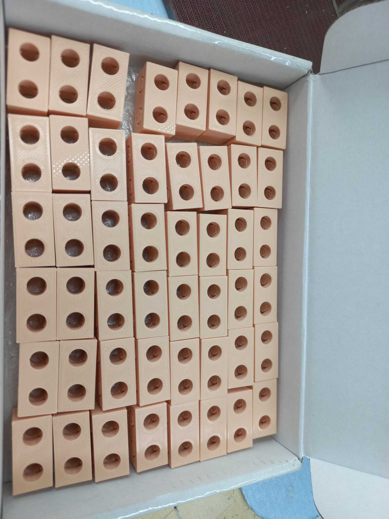

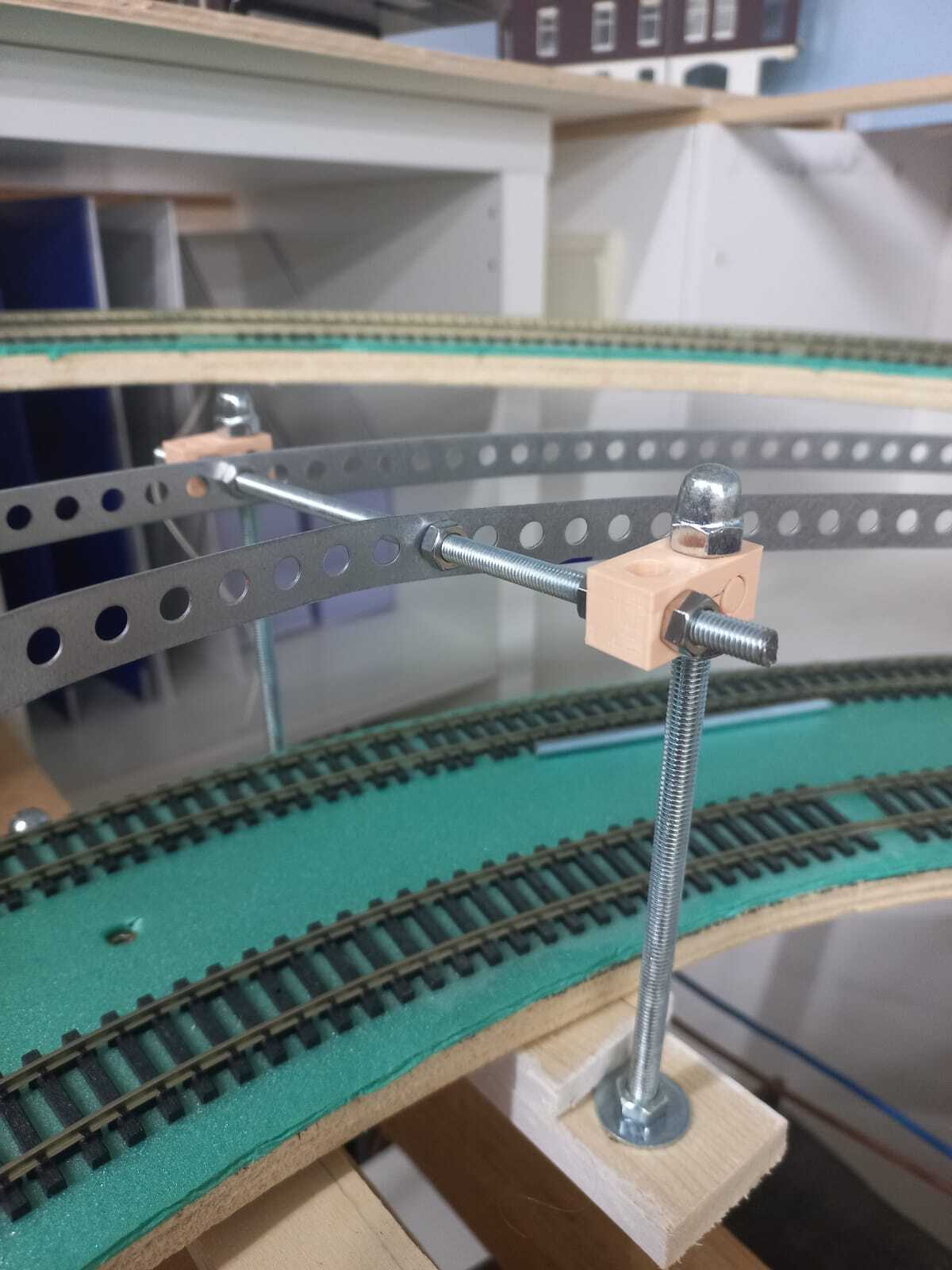

Elk voordeel heb zijn nadeel: het minder steil maken van de hellingen betekende helaas ook dat de doorrijdhoogte op sommige plekken wat aan de krappe kant begon te worden. Zeker als ik zo met de panto's omhoog ga rijden. Omdat ik er nu nog bijkon maar direct een bovenleiding geplaatst gemaakt van draadeinden en bandijzer:
Wat ik het leuke van de hobby vind is als je met een aantal mensen je ideeën deelt die dan weer worden verbeterd. Zo kwam Daan Neijenhuis (ook actief op het forum hier) op het idee om met de 3D printer blokjes te maken voor een stevigere constructie:
Dat werkt! Vandaag kwamen de benodigde blokjes binnen en kan ik dit gaan afwerken.

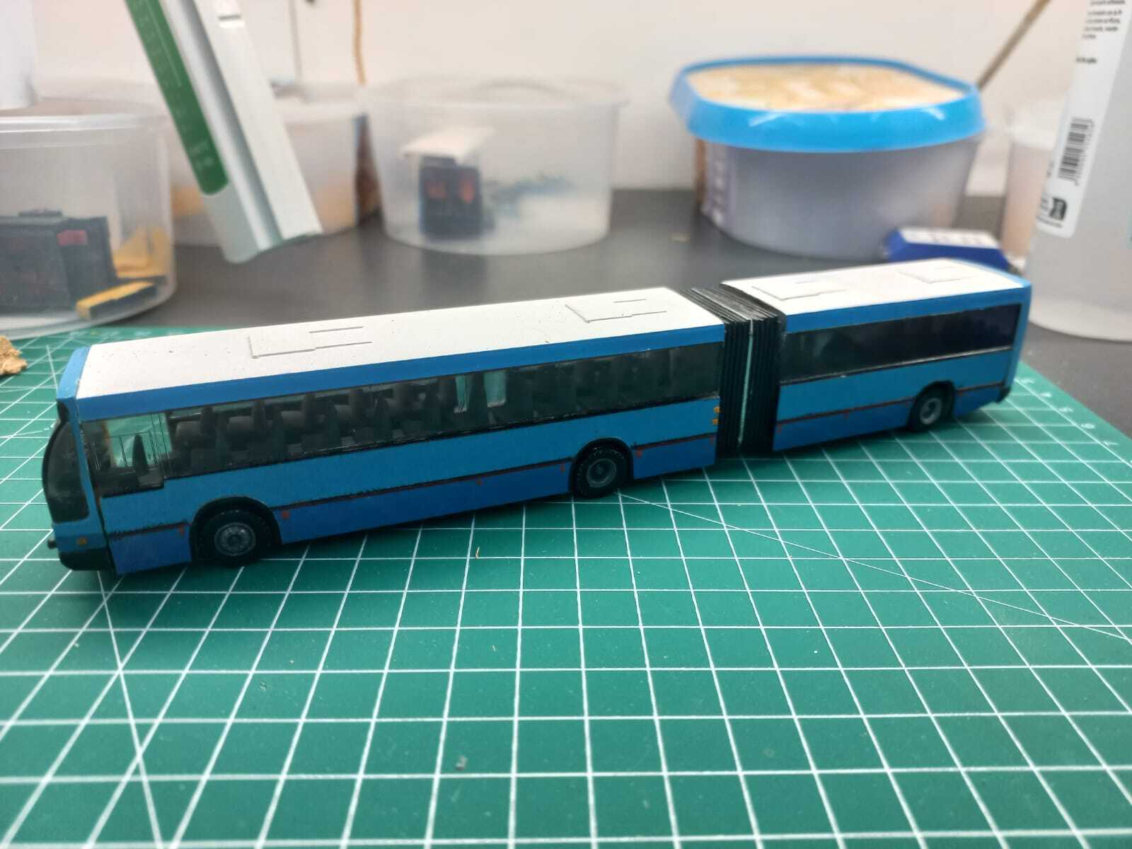

De eerste is de gelede GVA waar ik al heeeel lang geleden mee was begonnen. (
https://forum.beneluxspoor.net/index.php?topic=55834.0
). Deze was bij de verhuizing naar ons huidige huis ergens in een doos beland en er niet meer uitgekomen. Tot ik ging opruimen en hem weer tegenkwam. Te leuk om te laten liggen. Deze bussen hebben nog best lang dienst gedaan (2007?) en zijn eigenlijk net iets te nieuw voor mijn tijdperk omdat ze pas in 1991 in dienst kwamen. Nog even een voordeur in elkaar prutsen en wat details en dan is die klaar.
Wellicht leuk om er aan de voorzijde Vitesse vlaggetjes te maken. Daar reden de bussen altijd mee rond als Vitesse thuis speelde. Geen idee of dat de laatste jaren nog gebeurde overigens.

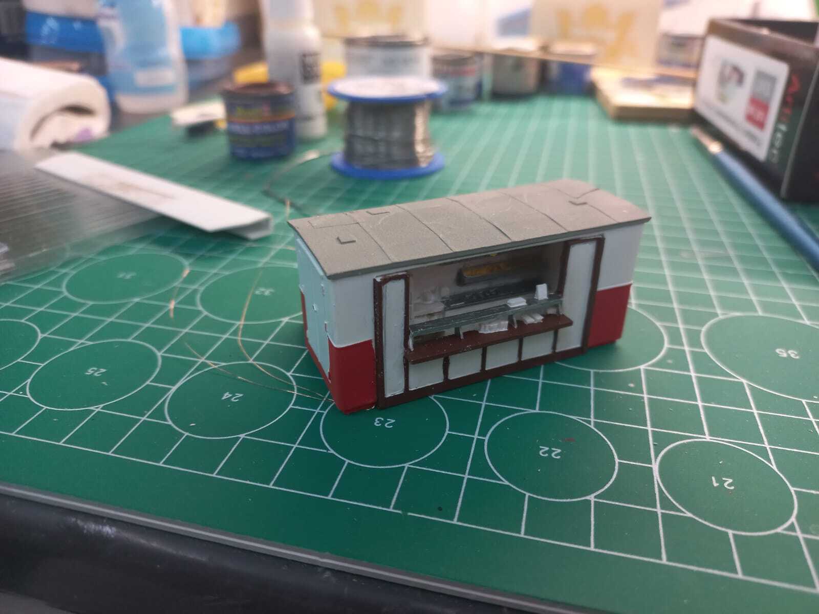

Een ander kitje is de snackbar van Artitec. Wat maken ze toch leuke kitjes waar je toch een behoorlijke tijd lol van kunt hebben. Deze komt zo op de fictieve kant van mijn baan te staan.

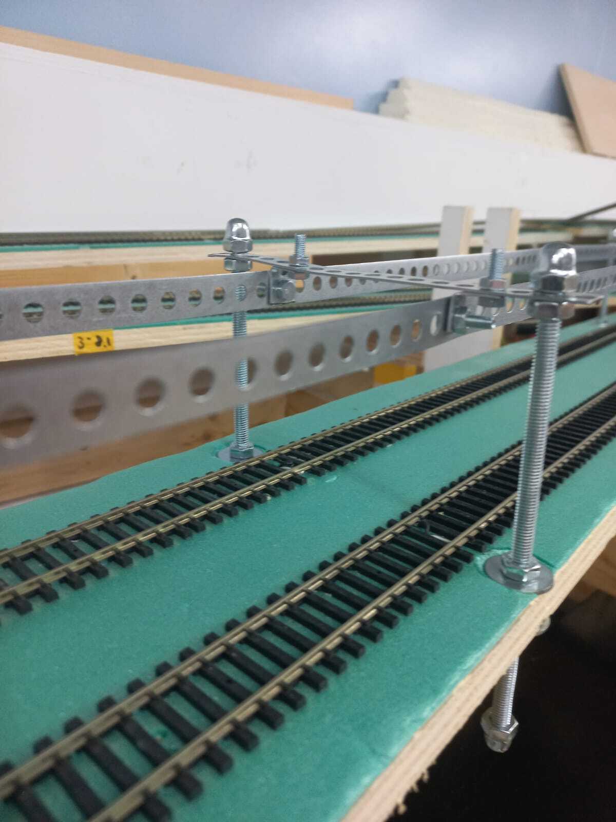

Allereerst is de bovenleiding in het schaduwstation afgemaakt. Het idee met het bandijzer was leuk bedacht maar werkte uiteindelijk niet naar tevredenheid. Ik kreeg het niet lekker afgespannen waardoor de pantografen er steeds naast kwamen met alle gevolgen van dien. Maar in Plettenburg werd mijn idee gekopieerd en verbetert door niet te werken met bandijzer maar met messingrail. Nu had ik daar nog heel wat van liggen en heb dat idee maar overgenomen. Beter goed gejat dan slecht verzonden lijkt me zo. Ik heb op de dwarsbalken messing moeren geplaatst met een diameter die net iets groter zijn zodat ik ze er vrij kan opschuiven. Op deze moeren zit een railverbinder gesoldeerd waarin de messingrail ondersteboven ingeschoven is. De messing moer zit vervolgens ingeklemd tussen twee reguliere moeren zodat de bovenleiding goed boven de rails kan worden uitgelijnd.
