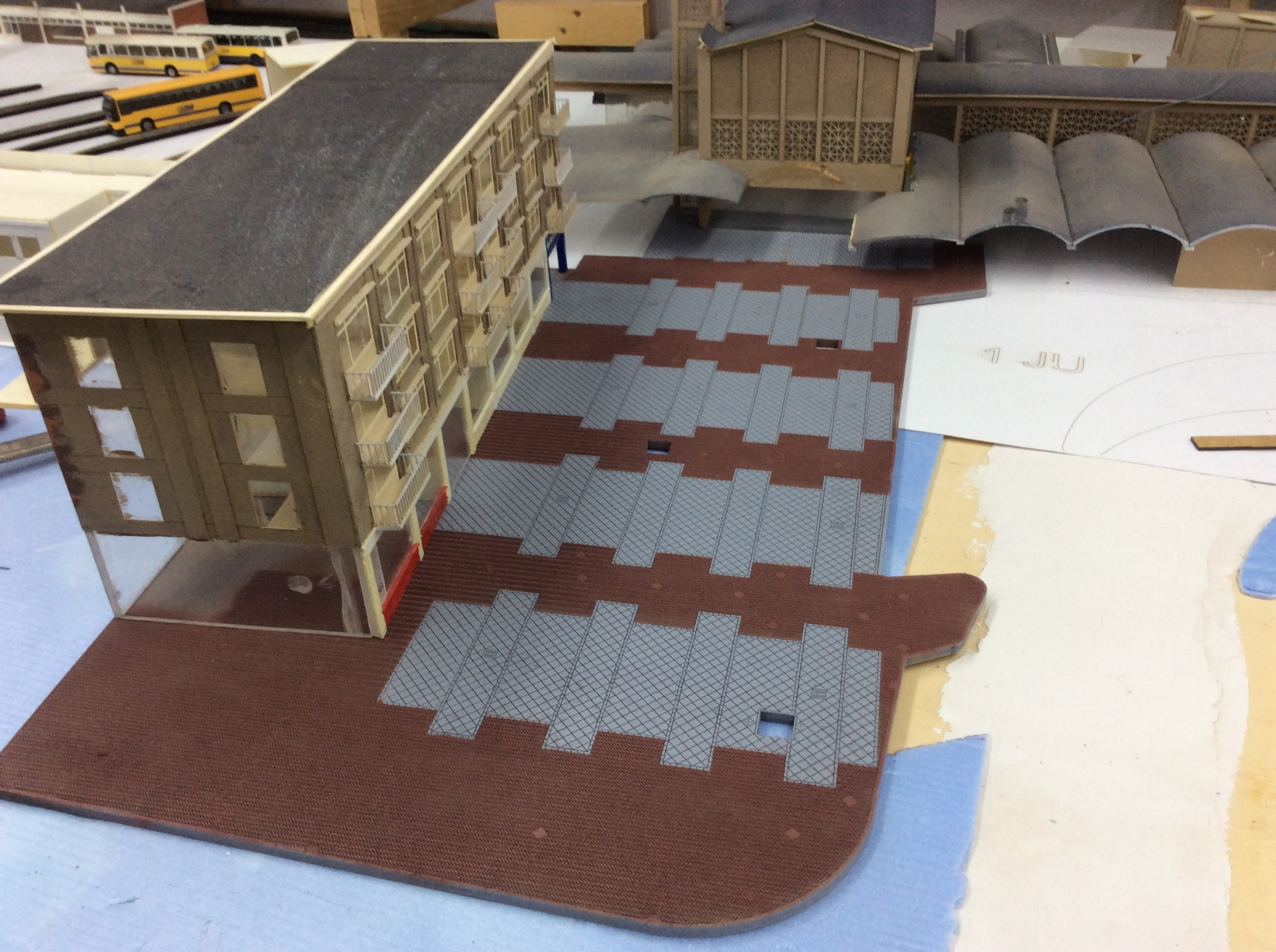

« Reactie #1127 Gepost op: 26 September 2024, 10:54:57 »
Dank voor de complimenten heren!  (y)
Inmiddels heb ik het pleintje in de primer staan en probeer ik wat kleur aan te brengen zodat het wat meer gaat leven. Helaas heb ik de juiste kleur voor de waaltjes niet in huis, die moet ik nog even zien te scoren ergens.
Tegelijkertijd ook de elektronica aan het aansluiten. De eerste module is bijna klaar die ik eerst ga testen voordat ik verder ga met de andere modules.
Helaas heb ik de komende dagen weinig tijd om verder te gaan. Vanmiddag word ik in Dinant verwacht voor ons afdelingsuitje. Een leuke afsluiting van mijn drie maanden verlof. Ik schat zomaar in dat er zondag weinig van modelbouwen terecht gaat komen aangezien er een bezoek aan de Leffebrouwerij op het programma staat...
Het leuke van de elektronica vind ik dat je in een uurtje wat kunt doen. Zo kan je in de avonduren ook nog wat doen.

« Reactie #1132 Gepost op: 26 September 2024, 18:41:47 »
Hoi Niels!
Helemaal fan hier als geboren Ernemmer.
Respect voor alle gebouwen enzo, erg mooi.
Het enige wat ik anders zou doen is toch de bestrating.
Alles ziet er erg mooi en natuurlijk uit, alleen de bestrating oogt erg nep door dat t te strak en steriel is.

« Reactie #1133 Gepost op: 26 September 2024, 22:34:32 »
Dit is nog de eerste opzet. Er moeten nog meer kleuren  worden aangebracht waarna alles nog met poeders wordt geweatherd.
Komt goed, dit is nog veel te intens.

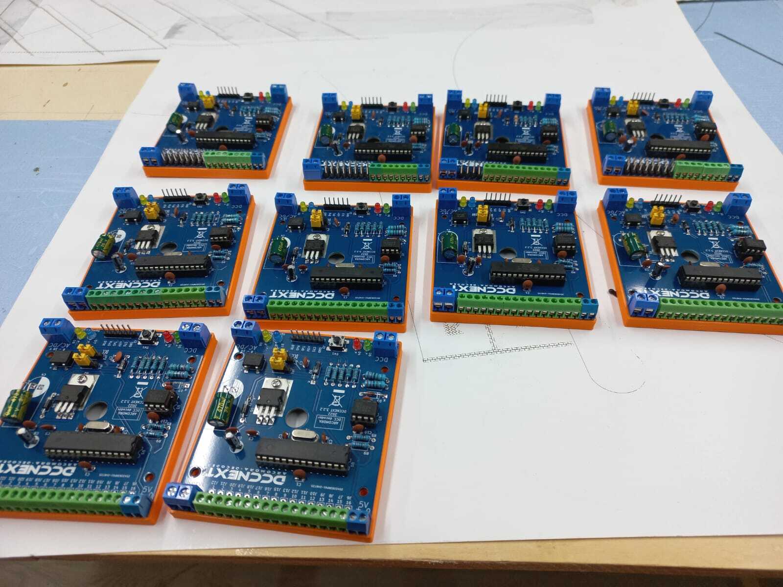

Inmiddels ligt mijn lange verlof al weer een poosje achter me maar dat wil niet zeggen dat er niets meer gebeurd. Ik heb in mijn verlof een aardige stap kunnen zetten in een hoop projecten waar ik nu in de avonduurtjes en in de weekenden aan door kan weken. De laatste weken ben ik vooral met het afmonteren van de elektronica bezig geweest. Dat houdt in dat ik een hoop DCC Next in elkaar heb gesoldeerd. Via een bevriende mede hobbyist heb ik 3D geprinte voetjes gekregen waardoor ze goed onder de baan zijn te monteren.
Dit is slechts een deel van de DCC Next, er zitten er inmiddels ook al aardig wat onder de baan. Ik ga ze gebruiken voor de seinaansturing en de servo's. Best wel een beetje tegenaan gehikt of ik dit zou doen. Het klonk allemaal nogal ingewikkeld maar het blijkt uiteindelijk poepsimpel te zijn. De handleidingen van Nico zijn erg duidelijk en Nico reageert altijd erg snel als je ergens niet uitkomt.  (y)

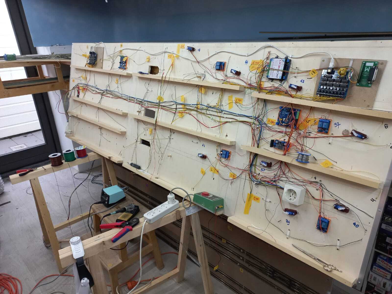

Mijn stationsomgeving bestaat uit vier modules die ik voor een deel al had voorzien van wisselmotoren. De eerste is inmiddels omgebouwd naar servo's, de tweede is al een eind onderweg. Ook alle seinen zijn meteen gemonteerd. Nummer drie is een stuk simpeler en module vier was sowieso nog niet gemonteerd.
Het fijne van modules is dat je ze makkelijk even op hun kant kan zetten, dat soldeert een stuk makkelijker:
Meteen van de gelegenheid gebruik gemaakt om de kleuren van de bedrading wat logischer te kiezen zodat storingen makkelijker oplosbaar zijn. Maar het sprookje dat digitaal rijden betekent dat je maar twee draadjes hoeft aan te sluiten kan naar het rijk der fabelen...

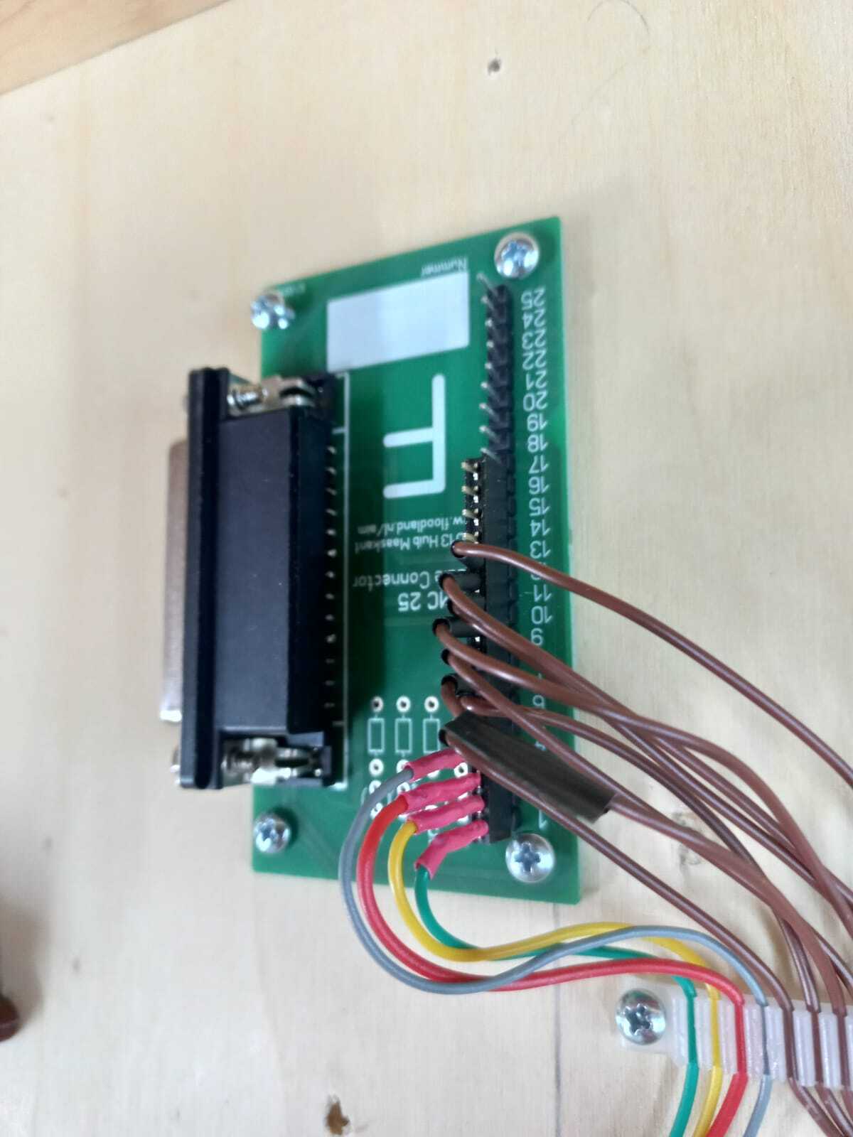

Aangezien ik op module 1 maar een sein had staan is deze met de connector van Huib Maaskant verbonden met module 2. Omdat ik ook nog ruimte had op een DCC Next voor de servo's van module 1 wordt deze doorgestuurd naar module 2. Daar draait Mardec op en met de vrije pinnen ga ik kijken of ik de overpadbeveiliging kan aansluiten (die ik overigens nog moet maken).
Kortom, er gebeurt best veel.

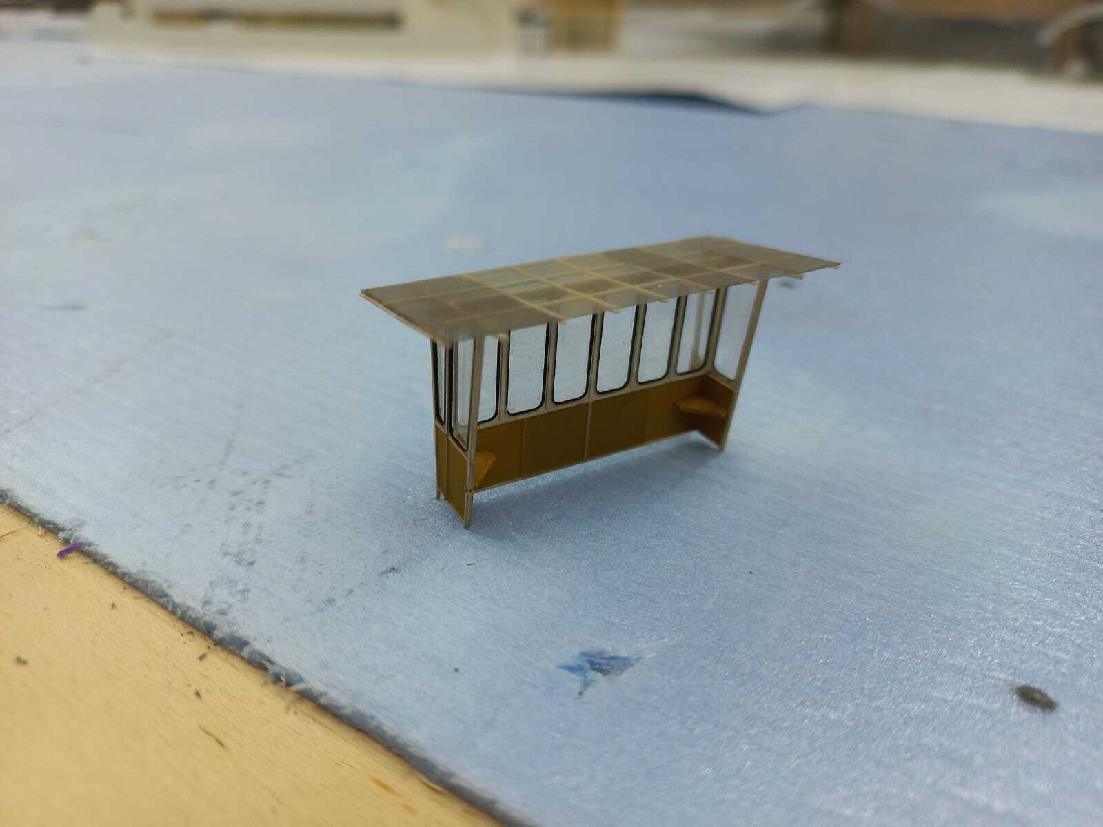

Pure nostalgie, hoe vaak heb ik in zo'n hokje op de bus staan te wachten....

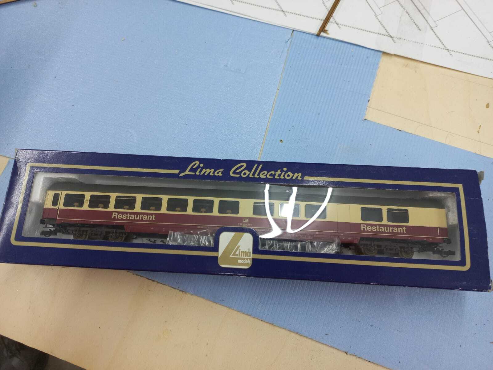

Een mooie aanvulling voor de internationale treinen naar Duitsland, deze WRmh 132 in de oude kleuren:
