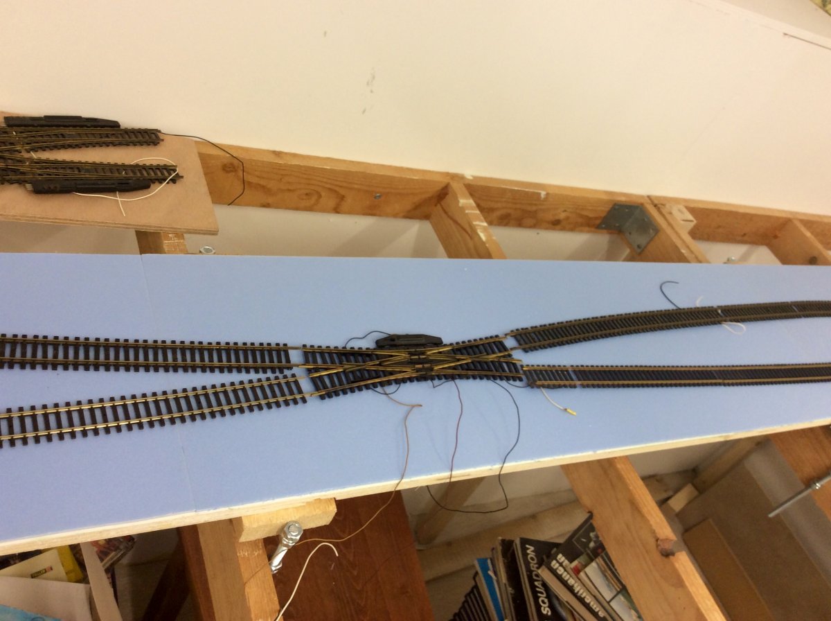

Nee denk het niet.
De laatste wissels in je wisselstraat voor 2 engelse wissels vervangen.
verstuurd vanaf mijn S6 EDGE
Peter Kleton
  • Berichten: 4067
Re: Station Arnhem jaren '80'
« Reactie #616 Gepost op: 13 August 2016, 22:13:53 »
Martijn bedoelt de twee wissels links achteraan ,waar het linker pionnetje tussenin staat. Hij is dus de helft van de overloop wissel.
 Dat moet dan wel een E W zijn met twee omzetters.

Ah zo, dat is inderdaad een goed idee. Ik ga het de komende week eens aanpassen.
Thnx!  (y)

Ja inderdaad. Scheelt een hoop ruimte. Samen komen we er wel uit.

Bedoel je op deze wijze Floris, of heb je iets anders in gedachte?
Ik had dat iets duidelijker en beter moeten uitleggen,ik dacht meer aan dit:

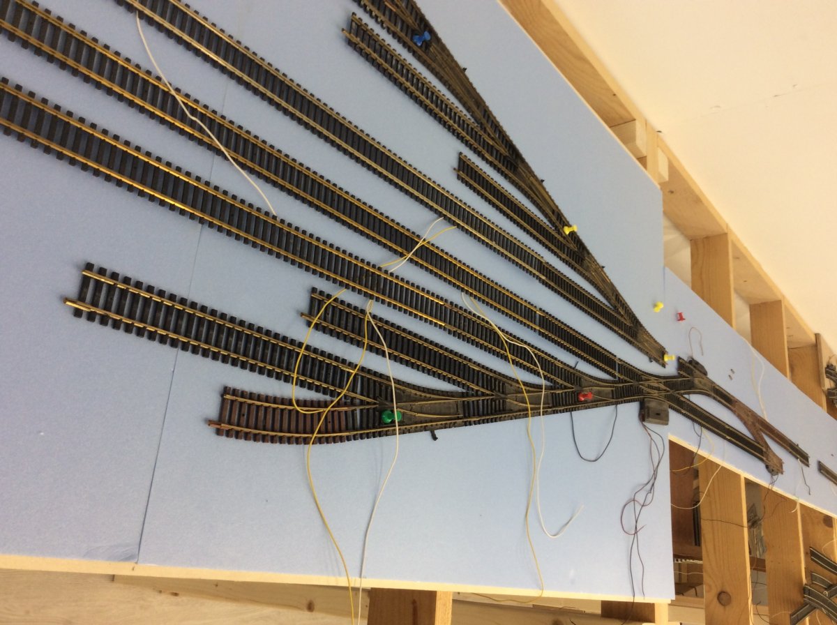

Met een kruiswissel. Dat is ook een idee. Daar heb ik er twee van loggen, maar die zijn niet zo betrouwbaar meer. Ik ga eens kijken of ik daar wat reserveonderdelen voor kan krijgen.
Inmiddels heb ik het zo neergelegd. De geometrie van de Engelse wissel gooit wel alles overhoop, wordt een hoop bijflexen..
Nu even een paar dagen weg, laat ik het even bezinken...
Bekijk t volgende plaatje van marktplaats is,dat is wat ik bedoel,en is dus geen hoop bijflexen,hooguit wat rechte pas stukjes voor tussen de normale wissels.
Een links en rechts wissel boven
Dezelfde onder,en in t midden om alles aan mekaar te knopen die engelse wissel.
Snappie ?
Mocht je nog flm rails en wissels nodig hebben,ik heb nog wel een vrachtje te koop liggen ;)
(kijk maar of je daar iets mee kan voor een leuk prijsje)

In het midden zit toch gewoon een kruising in plaats van een Engels wissel?

Meer rijwegen op een kleine oppervlakte creëren kan niet anders denk ik.

Klinkt als een goed idee. Echter, ruimte is niet zo het probleem. Ik denk dat ik het verder ga uitwerken met de Engelse wissel zoals op mijn laatste foto.
Ga tevens even speuren op marktplaats naar die kruising, die kan ik ook wel gebruiken.   ;D

Op dat plaatje wel steyn.
Maar om dus te zorgen dat Niels met 2 treinen tegelijk allerlei kanten op kan in dat stuk schaduw station,heb ik geroepen gooi er een engels wissel in.
Ofwel copyeer heel het idee van mn laatst geplaatste plaatje,gemaakt met flm wissels en vervang t kruis door een Engelsman  ;)
Mmm, geloof dat ik het niet begrijp...
Stel je komt van links op het onderste spoor, dan kun je in het geval van een kruising in het midden gewoon rechtdoor of linksaf, en via de kruising naar het bovenste spoor. Vervang nu de kruising door een Engels wissel en je komt weer van links op het onderste spoor. Dan kun je nog steeds gewoon rechtdoor op het onderste spoor, je kunt linksaf en dan via de kruising naar het bovenste spoor of je kunt links af en via het Engelse wissel weer terug naar het onderste spoor. Maar waarom zou je dat laatste willen? Daar kon je ook al komen door gewoon rechtdoor te rijden.

Nu snap ik wat je bedoelt  :-[
Ik was in de veronderstelling dat je ging zoeken naar t engels wissel op dat plaatje,en dat is er natuurlijk niet  ;D
Bedenk me overigens net dat je er zelfs nog een 3e spoor in kunt gooien,als je extreem veel kanten op wilt.
Laatste plaatje pakken en dat kruis vervangen door 2 drieweg wissels,de enkelspoorkanten aan mekaar koppelen en die op de plek van het kruis mikken.
Kan je met 3 sporen allerlei kanten op 8)

Maar ik begrijp nog steeds niet wat jij bedoelt, dus blijft mijn vraag wat je er mee wint door een Engels wissel op de plaats van de kruising in jouw plaatje te leggen?
Volgens mij levert dat alleen maar de zinloze mogelijkheid op die ik in mijn vorige post beschreef. Dus waarom een Engels wissel als je kunt volstaan met een kruising?

En de kruiswisse van mp is in da pocket..

Zit dat niet wat krap?  ;D 8)
