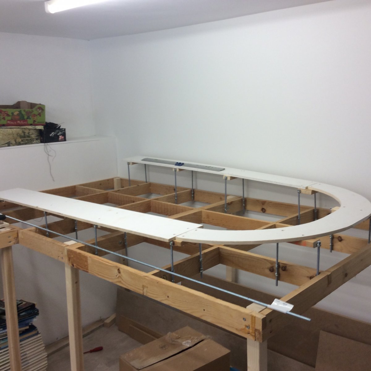

05 August 2016, 22:41:45 »
Onder het mom de vervelendste klusjes eerst, heb ik vandaag maar eens een begin gemaakt met de eerste hellingbaan. In mijn vorige baan had ik dat met balkjes gedaan, nu heb ik met tapeinden gewerkt zodat ik het goed kan afstelleng:
Nog een paar meter en dan is deze helling klaar en kan ik met het schaduwstation beginnen.
Hoogte in het schaduwstation wordt zo'n 20 cm zodat ik overal goed bij kan.
Het zou mooi zijn als deze vakantie de eerste rails liggen en de spanning er op kan!
Grtz,
Niels
Bouwt aan de stationsomgeving van Arnhem uit de jaren ‘80
eichddraig
Berichten: 503
Re: Station Arnhem jaren '80'
Reactie #604 Gepost op:
06 August 2016, 09:20:05 »
Staat die tafel nu op de definitieve plaats?
Anders is het een wat vage helling zo met die muren er achter
gr. Ed
Niels B
Berichten: 1876
Reactie #605 Gepost op:
06 August 2016, 09:46:38 »
De tafel staat op zijn plaats, de helling moet ik nog stellen. Uiteindelijk komt de helling een vijf cm onder de knik in muur uit. De muur valt daar een cm of 15 terug. Daarop komt zometeen de Amsterdamseweg te lopen. Gaat niet helemaal zoals in het origineel was aangezien deze weg in het echt uiteindelijk richting Zijpsepoort lager was dan het emplacement. Maar ja, vrije vertaling he...
De hele tafel nog hoger plaatsen vond ik geen optie, werd het allemaal wel erg hoog.
Grtz,
Niels

Ik denk Niels dat hij zich net als mij afvraagt,als dat een helling is en die loopt normaal gesproken door ,ergens heen.
Dan gaat dat in je plaatje niet,daar rijd je U vorm aan de uiteindes tegen een muur aan.
Neem aan dat je meer wilt rijden dan enkel op dat Utje,toch ?
Niels B
Berichten: 1876
Reactie #607 Gepost op:
06 August 2016, 10:59:37 »
Op die manier...
Natuurlijk moet er nog twee keer een bocht inkomen naar links. Zowel boven als beneden. Vanzelfsprekend. Hopelijk binnenkort een update waar deze is aangesloten.
Grtz,
Niels

eichddraig
Berichten: 503
Reactie #608 Gepost op:
06 August 2016, 17:30:24 »
Inderdaad Floris, dat bedoelde ik eigenlijk.
Dat worden scherpe bochtjes naar links of valt dat mee en vertekent de foto?
gr. Ed
Niels B
Berichten: 1876
Reactie #609 Gepost op:
06 August 2016, 17:44:40 »
Het laatste. Minimale boogstraal is 41,5 cm. Er moeten tenslotte toch Artitecs door kunnen.... Het is ook nog niet klaar, er komt nog wat verbredeing. Morgen. Of overmorgen.

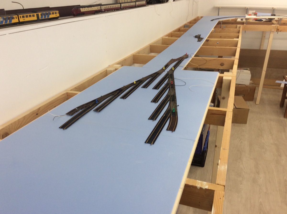

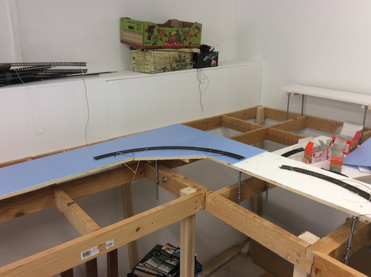

13 August 2016, 13:07:15 »
Dank Frans. En om eerlijk te zijn, nee, die illussie had ik niet. Maar het toch confronterend
De laatste dagen af en toe bezig geweest met de baan. Zo is de eerste bocht gelegd. Althans, het houtwerk daarvoor:
Een ander mooi momentje was dat de eerste rail ligt:
Dit is de toegang tot het schaduwstation waar zometeen tien opstelsporen komen te liggen. Aangezien de diesel uit Doetinchem, de DE II vanuit Velperpoort richting Tiel (?) en de Plan V stopper van en naar Zutphen kop maken en over het ander spoor terug komen heb ik een overloopwissel gelegd. Een vraagteken achter Tiel omdat me bijstaat dat deze over verkeerd spoor terugreed. Ik twijfel nog een beetje of ik ook in de andere richting een overloopwissel ga leggen.
Grtz,
Niels
Laatst bewerkt op: 13 August 2016, 16:56:05 door Niels B

Bruntendijk
Berichten: 1593
Kan het nog "Nederlandser" ?
Reactie #612 Gepost op:
13 August 2016, 16:52:46 »
Je gaat als een speer Niels. Fijn gevoel zeker dat je de eerste rails heb gelegd.Het ziet er echt veel belovend uit. Als ik jou was zou ik ook in de andere richting een overloopwissel leggen. Ik zou daar zeker niet aan twijfelen. Beter leggen dan (later) missen.

Citaat van: Niels B op 13 August 2016, 13:07:15
Engelsman erin mikken scheelt je de ruimte en geeft je de zelfde mogelijkheden,ga je geen spijt van krijgen
Niels B
Berichten: 1876
Reactie #614 Gepost op:
13 August 2016, 21:35:47 »
Bedoel je op deze wijze Floris, of heb je iets anders in gedachte?
Op zich wat voor te zeggen, maar dan kan er steeds maar één trein uit of naar het schaduwstation tegelijkertijd.
Dank voor het meedenken!
Grtz,
Niels
