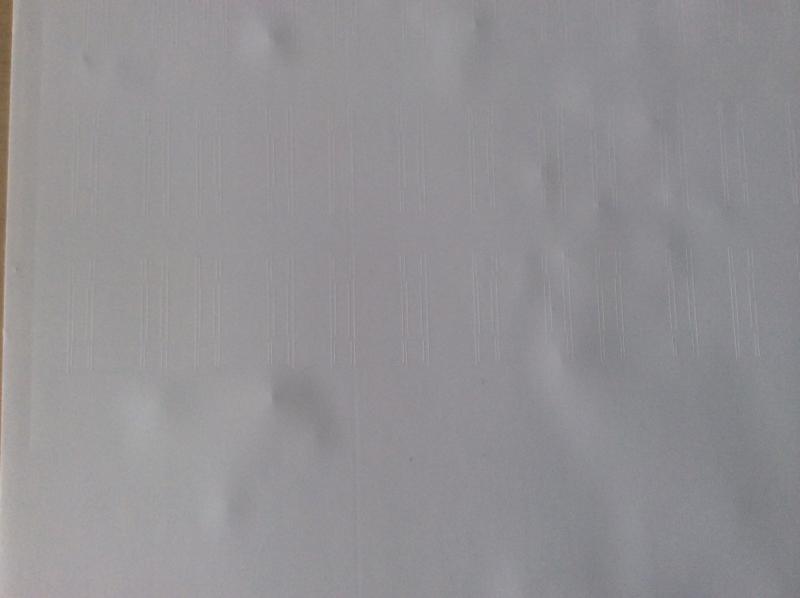

Ondertussen geeft dit mooi de gelegenheid om mijn onlangs aangeschafte snijplottertje eens te gaan testen. Dit naar aanleiding van het artikel in de RailMagazine. Apparaat was in de aanbieding bij hobbyplotter.de voor €149,-. Vandaag het eerste serieuze werk gemaakt, namelijk de ramen voor de kantoren.
Als het uit de plotter komt, ziet het er zo uit:
De fijne snijlijntjes zijn goed gezet en na het afpulken en in een raam plaatsen ziet het er dan zo uit:
De pasvorm is nog niet helemaal lekker, en wellicht dat ik in twee lagen ga plotten. In ieder geval werkt dit sneller en netter dan het gepiel mt styreen.

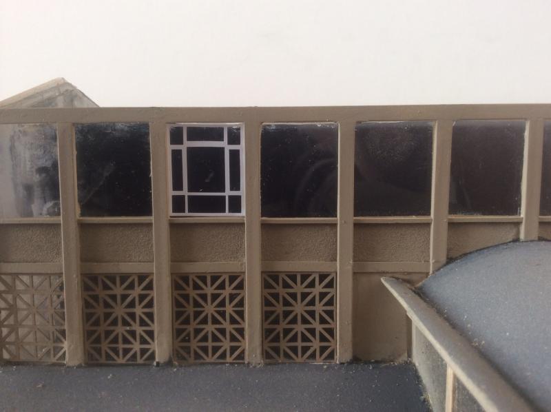

Ik heb nu gewerkt met zelfklevend vinyl, dat is schilderbaar, rekbaar en goed te snijden. Dun styreen zal ook wel gaan denk ik, maar dan worden de mesjes snel bot.
Inmiddels een gevelzijde afgewerkt en dan word ik geconfronteerd met mijn slordig werk. Het strakke van de plotter is onverbiddelijk waardoor je ziet dat de bovenbalk scheefloopt...
Ik moet toch strakker gaan werken....

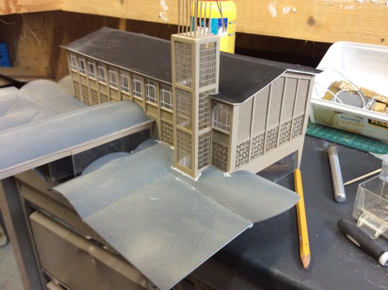

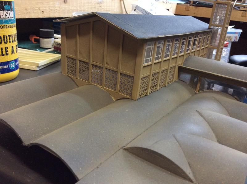

Na wat testjes met de plotter, is styreen snijden wel mogelijk, maar blijkt dat de mesjes direct bot worden. Geen succes dus. VOor kozijnen wekrt het plakvinyl echter uitstekend. De laatste tijd weinig tijd gehad voor modelbouw, maar toch iets kunnen doen aan station Arnhem:
Een dak dus, meteen een heel ander gezicht. Het dak ligt nu nog los omdat ik eerst een interieur wil inbouwen. Het past verrassend goed.
Grtz,
