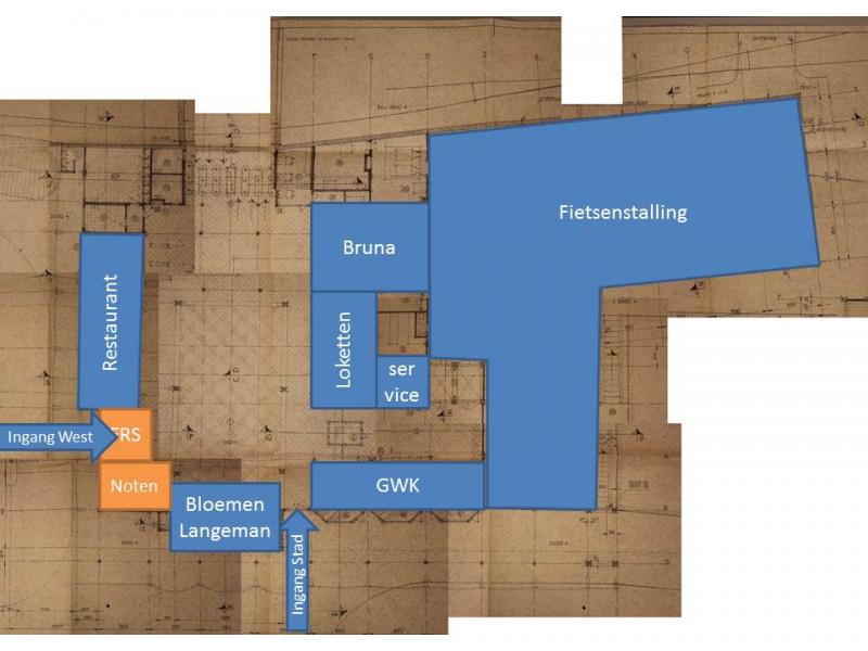

« Reactie #435 Gepost op: 22 March 2014, 17:28:34 »
Ja, zo was het inderdaad... Die Free Record Shop kwam pas toen de ingang west dicht was gemaakt. Wordt dus niet in mijn project meegenomen. Nieuwerwetse fratsen... ;D
Klopt het zo?
In oranje de latere toevoegingen.
Grt,
Niels

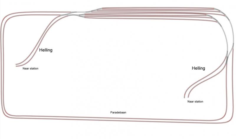

« Reactie #436 Gepost op: 28 March 2014, 17:31:30 »
Na lang peinzen denk ik dat ik er uit ben. Even kijken of jullie dat ook zo zien.  ;D
In onderstaande afbeelding heb ik -schematisch en niet op schaal- mijn schaduwstation weergegeven.
Het gaat er van uit dat vanuit beide richtingen uit het station een deel van het schaduwstation bereikt kan worden. Vanuit het schaduwstation kan vervolgens gekozen worden of naar het station gereden wordt of naar de paradebaan. Op zich ben ik tevreden met het schaduwstation. Het is flexibel, voorziet in vele rijwegen en ik kan er lekker wat materieel kwijt.
Wat is het probleem? De helling aan de rechterzijde van de baan komt in de knoei met de wens daar de Utrechtsestraat te gaan maken. Met deze hellingbaan kan ik maar de helft van het stationsplein nabouwen van wat ik graag zou willen. Het weghalen van de helling zou voor dat aspect een absolute meerwaarde betekenen. Ik heb de ruimte wat onderschat, maar wie doet dat niet.... :-\
Ik zou het zo kunnen oplossen:
In dit plan ga ik er vanuit dat de hellingbaan rechts weg is en dat hier beide delen van het schaduwstation met elkaar verbonden worden. Vanuit het station kan direct naar de paradebaan gereden worden waar op het linker deel de mogelijkheid bestaat of naar het station te rijden, of naar het schaduwstation. Voordeel is dat ik een paar lastige dubbele spoorkruising minder heb,de hellingbaan rechts weg is en dat alles bereikbaar is. Ik heb het zo gemaakt dat er geen keerlus in het plan zit.  Nadeel is dat er weer een paar lastige spooroversteken in het plan zitten. Het zou logisch zijn om het schaduwstation te spiegelen, maar ik kom dan niet uit met de lengte in relatie tot de te overwinnen hoogte... Lastig, lastig, lastig.... >:(
Ik ga nog even puzzelen of het ook mogelijk is dat er altijd via het schaduwstation gereden wordt en of dat meerwaarde oplevert.
Ideeën, opmerkingen, suggesties zijn welkom.

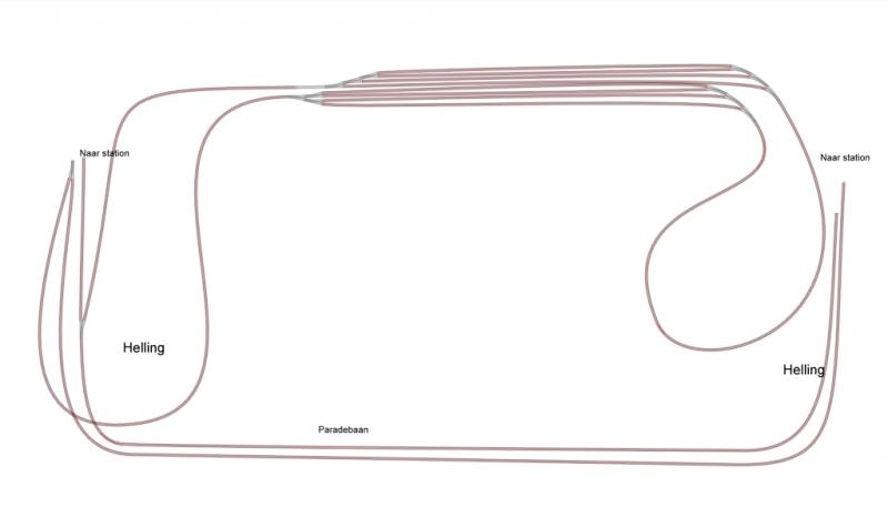

« Reactie #437 Gepost op: 28 March 2014, 17:41:15 »
Hmmm, wellicht is dit nog beter, voorkomt die rare kruisingen:
Een ongelijkvloerse kruising daar gaat wel passen....
Tips? Suggesties?
Grtz,
Niels
Edit: dit werkt natuurlijk niet, treinen kunnen wel het schaduwstation inrijden, maar alleen tegen de richting er uit....    :P
« Laatst bewerkt op: 28 March 2014, 19:11:01 door Niels B »

Volgens mij heb je links in de lus toch wel een keerlus erin zitten.
Maar ik ben zelf geen expert hierin.
Groet Koen.

@Niels. Het plaatje lijkt mij vrij compleet zo. Alleen weet ik dat de ingang van de Bruna aan de halzijde zat en lopende langs het loket kon je zo de open ingang in lopen. Mogelijk dat de loketten wat naar achter moeten zodat de ingang van de Bruna vrij komt. De notenshop is denk ik toch samen met de Free Record shop gekomen, helaas weet ik dit niet meer zeker.
Waar ik ook aan twijfel is de grote ruimte die je hebt voor de fietsenstalling, Ik ben vaak achter de loketten geweest en daar zat naast een verblijfsruimte voor personeel ook nog diverse kantoren en afstortkluis voor de  HC. Dat zijpad wat je tekent langs het service loket liep heel ver door en kwam uit bij een goederenlift. Thans is vlgns mij die zelfde lift nog in gebruik voor het aanleveren van goederen vanuit de oude stationsstraat voor goederen in de huidige tunnel.

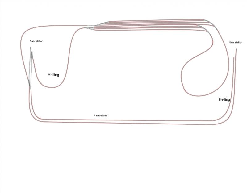

@Koen: Ik heb hetzelfde knagende gevoel. Ik heb het uitgetekend en volgens mij is er geen sprake van een lus. Desalniettemin is het plan me weer veel te ingewikkeld. Ik wil eigenlijk veel minder wissels in het schaduwstation, want daar gaat het meestal mis. Reden om er over door te blijven denken. En wat denk je, ik sta vanochtend op. Pak een kop koffie en opeens wist ik hoe ik het moest gaan doen. Namelijk zo:
Wederom niet op schaal en dergelijke maar het principe is dat ik blijf uitgaan van een dubbelsporig schaduwstation. Vanuit de zijde Velperpoort wordt naar de paradebaan gereden, de paradebaan sluit aan op het schaduwstation waarna weer richting het station aan Oosterbeekse zijde ingereden kan worden. De andere richtingen blijven ook mogelijk en het scheelt me een berg wissels. Volgens mij moet dit hem zijn.  (y)
@ Willem: Dat van de Bruna kan ik me ook herinneren zoals jij dat omschrijft. Van de fietsenstalling weet ik niet. Dit staat op de originele bouwtekening, wellicht dat het later is aangepast. Ik heb zelf nooit gebruik gemaakt van de stalling dus kan er geen zinnig woord over zeggen.

Met het oog op een eventuele verhuizing zou ik het heel simpel houden.
Heb je geen ruimte voor een opstelterrein buiten je baan?  Dan hoef je nu geen ingewikkelde delen te maken.
Misschien kun je die "tuin" bij je station betrekken.
Groet Koen.

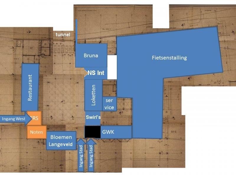

Klopt het zo?
https://images.beneluxspoor.net/bnls/Stationshal.jpg
Nee. Je liep niet recht naar binnen, maar schuin naar links. De gevel van het GWK kantoortje lag dus ook verder naar rechts dan die van de loketten. Vanuit de ingang recht vooruit liep je op tegen een half-open verkoopstand waar de laatste jaren de Swirl's ijstent in zat. Daarachter de binnenlandse loketten en het verkooppunt van NS Internationaal met iets teruggetrokken gevel. De Bruna met die open ingang kwam nog verder naar links en lag in een lijn met de tunnel.
Zoiets dus (niet kijken naar de verhoudingen):
De bloemenzaak heette overigens Langeveld, niet Langeman.

@EN446: dank voor je update.  (y) volgens mij is dit wel de invulling van het station in de laatste jaren van haar bestaan. De Swirls kan ik me niet herinneren, maar ben na 1999 eigenlijk niet meer echt op het station geweest. Begrijp ik goed dat de ingang aan de stadszijde nog verbreed is geweest?

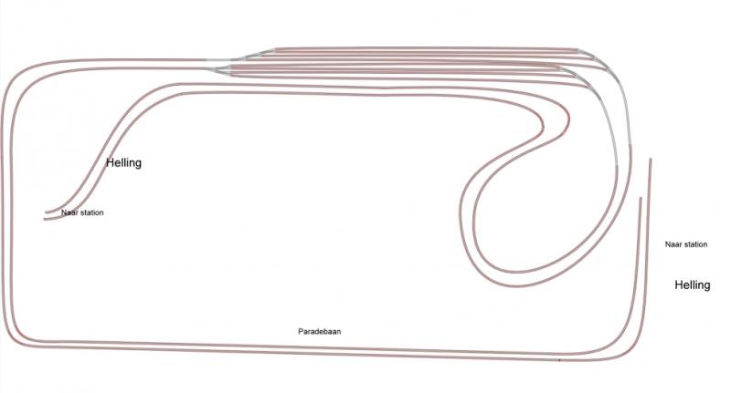

Ondertussen wat aan het rekenen en tekenen geweest met mijn laatste plan voor het schaduwstation. Het gaat passen is de conclusie maar ik twijfel nog of ik het schaduwstation opnieuw ga leggen. Ik neig er wel naar omdat het nu niet echt strak ligt. Als ik dan naar banen kijk zoals die van Karst dan denk ik " wat ben ik toch een prutser". Mooie gelegenheid om meteen het mdf te vervangen voor populierentriplex. Mooi klusje voor in de tuin.... Aan de andere kant, weer opnieuw beginnen...  :-[
Die Swirl's is iets van de laatste jaren inderdaad, daarvoor was het iets anders, alleen weet ik niet meer wat.
De ingang stadszijde ken ik niet anders dan zo, twee deuren naast elkaar.

Ik geloof dat ik er wel een beetje uit ben.... Het schaduwstation moet er aan geloven en wordt opnieuw opgebouwd. Morgen ga ik een nieuwe plaat populierentriplex halen en ga ik het huidige schaduwstation demonteren. Ik denk dat ik meteen de kans grijp om de hobbyruimte eens helemaal leeg te maken en er een andere vloer in te leggen. Maar eens kijken wat een laminaatje kost... Doet het altijd goed bij een mogelijke verkoop van mijn woning, nietwaar.  ;D
Tevens zal het nieuwe schaduwstation per module worden opgebouwd wat ook wel makkelijk is bij een mogelijke verhuizing. Tot slot ga ik de rails nu niet meer vastspijkeren maar lijmen. Ik ga er nog maar een nachtje over slapen geloof ik.
Nog een vraag: in het huidige schaduwstation heb ik gewerkt met meegebogen wissels. Nu heb ik wel eens gehoord dat deze niet zo betrouwbaar zouden zijn. Wat is jullie ervaring? Ik twijfel of ik ze anders nog ga gebruiken aangezien ik in de nieuwe opzet iets meer ruimte heb voor de opstelsporen. Het is dan niet meer strikt nodzakelijk dat ik ze toepas. Zijn rechte wissels altijd beter, of zijn de meegebogen wissels gewoon goed te gebruiken?
Kortom, in het nieuwe schaduwstation wil ik de foutjes van het oude schaduwstation herstellen. Al doende leert men, mede dankzij dit forum!
