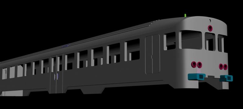

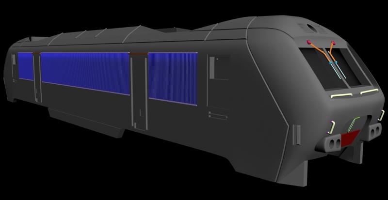

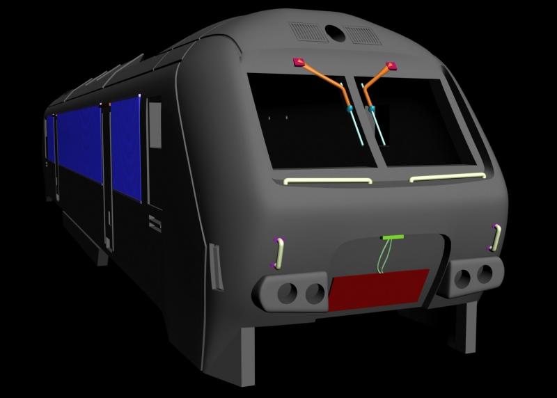

ik ben de afgelopen dagen bezig geweest om mijn 3d model van de CFL 3000/NMBS 13 opnieuw te tekenen.
De vorige variant was zo ongeveer mijn allereerste aanraking met 3d tekenen, dus die was niet bepaald goed geworden.
Daarom ben ik met deze helemaal opnieuw begonnen en ben vanaf het begin ervan uitgegaan, dat hij als stereolithografie (of een andere printtechniek met hoge kwaliteit) geprint gaat worden.
Inmiddels is het modelleerwerk aan de kap wel zo'n beetje klaar. De dakuitrusting (roosters, gaatjes voor de isolatoren en stroomafnehmer), de ramen en het gedeelte tussen de draaistellen moeten nog; de laatste twee worden als losse onderdelen getekend. Ook moet het klikmechanisme om de kap op een Roco/Minitrix BR 101 te klikken nog gemaakt worden.
Graag zou ik ook jullie meningen over de vorm horen! Als je er een paar dagen met je neus bovenop zit, ga je dingen ook anders zien, als dat ze zijn
En nu kan ik nog wijzigingen in het model maken
Grt,
Kas

Het ziet er goed uit Kas!
Hoe staat het met de Werbetaurus?
Groetjes Bruce

ik zou het zelf niet beter kunnen maken
ziet er heel goed gelukt uit!

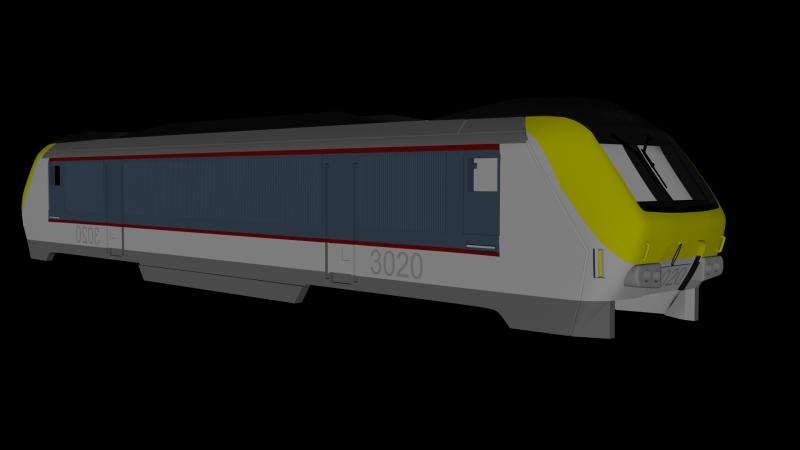

Hi,
@Bruce: aan de Werbetauri wordt langzaam tussen de andere dingen aan door gebouwd
@Mitchell: bedankt, van jou komende is dat een groot compliment!

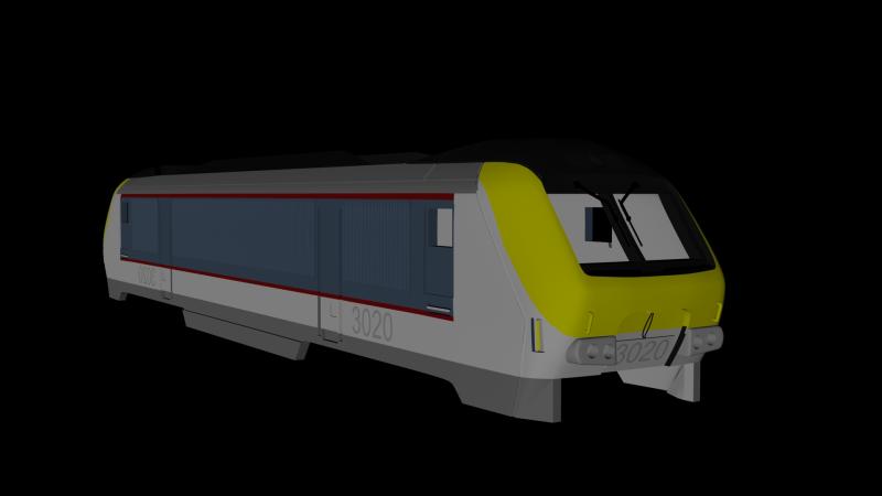

Bij dit model heb ik overigens een nieuwe techniek toegepast, waar ik enorm tevreden over ben. Normaargesproken verkl*ten de proboolean operations de hele mesh en maakt er een ongecontroleerde puinhoop van. Dit heeft dan weer als resultaat dat er snel en ongemerkt manifold fouten in het model komen. Daarom heb ik eens wat dingen uitgeprobeerd en heb nu en vrij goede oplossing gevonden. Eerst de faces selecteren waar de proboolean (of boolean) op zal worden uitgevoerd, en deze dan detachen. Vervolgens de boolean operation uitvoeren. Daarna de faces waar de boolean op is uitgevoerd weer aan het basisobjekt attachen en alle vertices op de grens welden.
Zo hou je ook na de boolean een overzichtelijke mesh zonder fouten.
Zonet ook nog heel snel even wat materialen toegevoegd (met de nadruk op heel snel). Hier het resultaat zoals hij in de toekomst hopelijk in 1:160 zal ontstaan:
Grt,
Kas

Wow Kas,
Ziet er mooi uit! Dit belooft heel veel!
mvg Bouwe

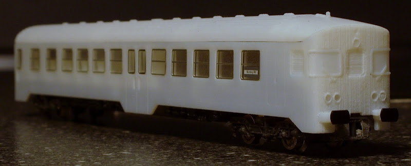

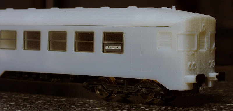

Hallo allemaal,

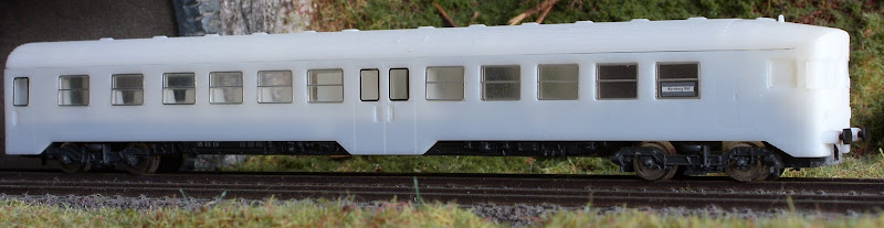

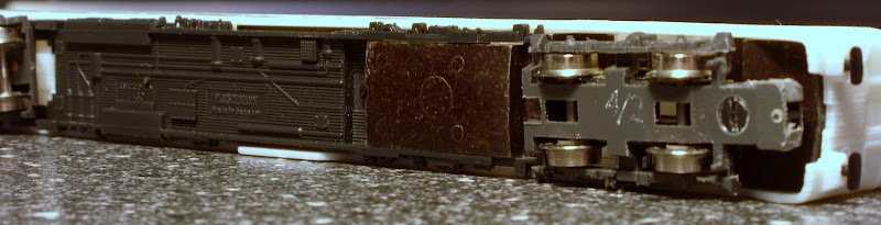

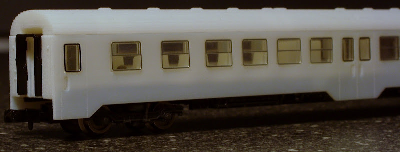

sommigen van jullie weten misschien van 1zu160.net al, dat ik bezig ben om een bouwsetje van de Duitse BR 634 (624) in N te maken.
Afgelopen week is het tweede prototype bezorgd. Hier een aantal plaatjes:
De Basis van dit treinstel is de BR 614 van Fleischmann. Alle witte onderdelen zijn zelf ontwikkeld, de overige onderdelen zijn de originele onderdelen.
Verder hoeft er niks geplakt te worden, alles kan zo in elkaar worden geklikt. Alleen bij de draaistellen moesten de schotten weg worden gesneden.
De wagen was binnen vijf minuten in elkaar gebouwd
Grt,
Kas
Laatst bewerkt op: 06 December 2010, 16:45:29 door Kas

Hoi Kas, ziet er geweldig uit. Jammer dat ik alleen maar Nederlands materiaal heb.
Jos

De 624 kwam ook naar Nederland
In ieder geval tot Enschede en tot Groningen zover ik weet.

Ziet er goed uit Kas!
mvg Bouwe

Mooi gedaan kas,
hoe ga je de voorste ramen maken?

Dat ziet er top uit Kas! Is dit ook 3D printwerk? Materiaal lijkt anders zo te zien.

De ramen zal ik ook laten printen, en dan met transparant giethars afgieten. Datzelfde proces zal ik ook bij de lichtleiders toepassen (of eventueel een directe transparantie stl).
De lichtleider zitten op foto's ook al erin, maar zijn niet zo goed te zien. Hier nog een kleine verduidelijking over de constructie daarvan:
http://www.youtube.com/watch?v=tG58m5Ylb_s
@Jos: deze print komt ook bij Shapeways weg, maar dan niet in WSF maar in White Detail. Ik weet dat dit materiaal niet geschikt is om te spuiten, maar dit model doet enkel als prototype voor de uiteindelijke stereolithografie dienst. Omdat ik het model op basis van een bestaand model van Fleischmann bouw, moeten alle maten tot in de tiende mm kloppen en WSF is nou eenmaal nog steeds wat onnouwkeurig. Overigens heb ik van krimp helemaal geen last! In vergelijking met eenzelfde kap in WSF is het model in ca. drie maanden nog geen tiende mm gekrompen.
@Tis: de NMBS reeks 13/CFL 3000 is nog niet helemaal af. Ik had de bouw daarvan even op pauze gezet, omdat ik de kap graag passend wilde maken op de BB 26000 van Piko, die toen nog niet uitgeleverd was. Inmidels is dit Piko model verkrijgbaar en zal ik binnenkort verdergaan. Het voordeel van de Piko lok is, dat alles precies met de reeks 13/CFL 3000 overeenkomt (lengtematen, asafstand, draaistellen (bijna), panthografen en andere dakopbouw).

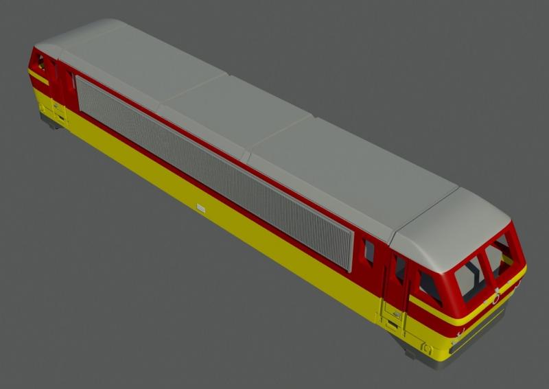

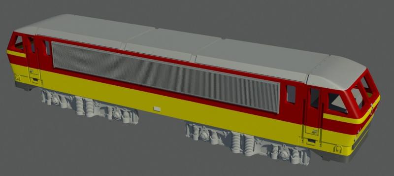

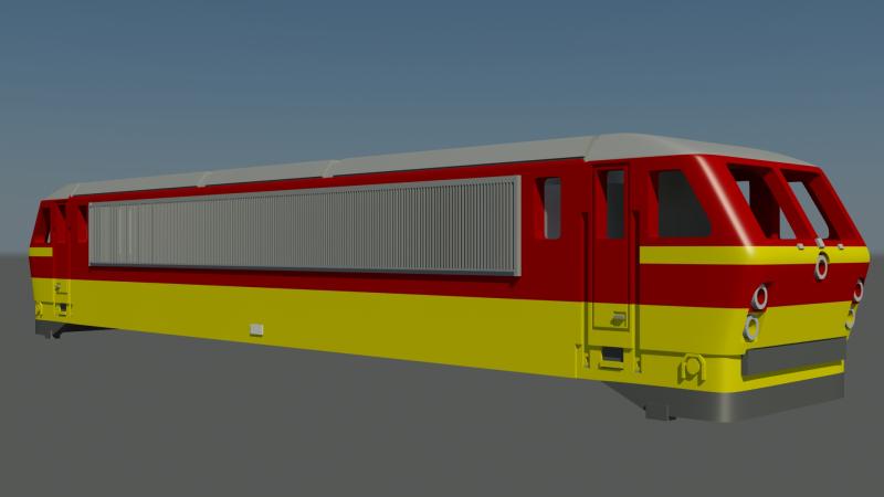

Het is inmiddels al weer een tijdje stil geweest van mijn kant, dus hoog tijd om hier maar weer eens wat te posten.
De afgelopen tijd ben ik nog wat bezig geweest met het tekenen van de HLE 11 (en verwanten) en wil daar nu maar eens de eerste renders van laten zien.
Het is de bedoeling, dat de kap zometeen op het onderstel van een Minitrix NS 1800 gaat passen, zodat de pantograven, buffers en dakisolatoren ook kunnen worden hergebruikt. Helaas is de HLE 11 erg laag en is het nagenoeg onmogelijk om een passend donoronderstel te vinden zonder concessies aan de kap van de HLE 11 te maken. Ik heb het model daarom ook iets moeten verhogen en iets moeten verbreden, zodat het zal passen. Volgens mij valt dat echter nauwelijks op en het zal er in het eindresultaat in ieder geval beter uitzien als een enorme kier tussen draaistel en kap.
Ik moet er ook nog even bijzeggen dat ik nog lang niet klaar ben, dus missende onderdelen en detailt komen nog...
Hier de (aanklikbare) plaatjes:

Mooi Kas!
mvg Bouwe
