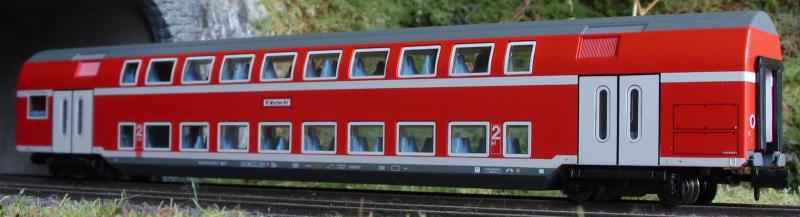

Van een vriend had ik nog een extra DB dubbeldekker van Minitrix gekregen, en die spuit ik daarom ook nog maar gelijk even om, zodat de compete stam zometeen 5-delig gaat worden. In dit berichtje beschrijf ik dus de ombouw van een tussenwagen en van de stuurstand.
Dit is de wagen in zijn originele kleuren:

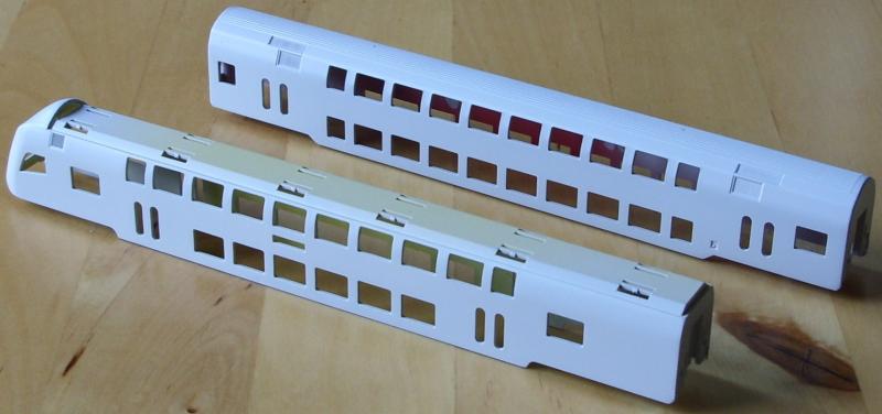

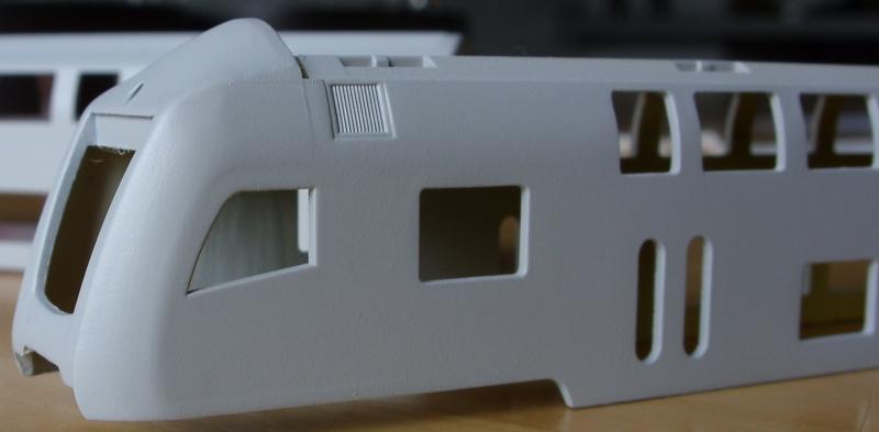

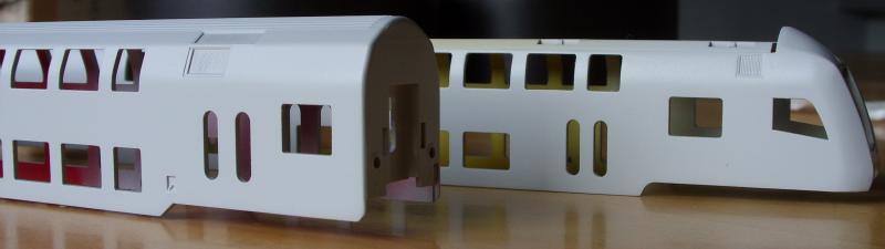

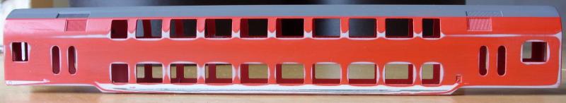

De eerste stap na het uitelkaar slopen van de rijtuigen, is het verwijderen van de beschrifting en de oude verf. De Minitrix rijtuigen zijn al heel erg dun gespoten en ik heb daarom in dit geval de oude verf niet verwijderd. De opschriften heb ik met fijn schuurpapier (korrel 600) weggeschuurd.
Na de laag grondverf (vergeten een foto te maken) heb ik hier al de lichtgrijze kleur in een aantal lagen aangebracht met de airbrush.

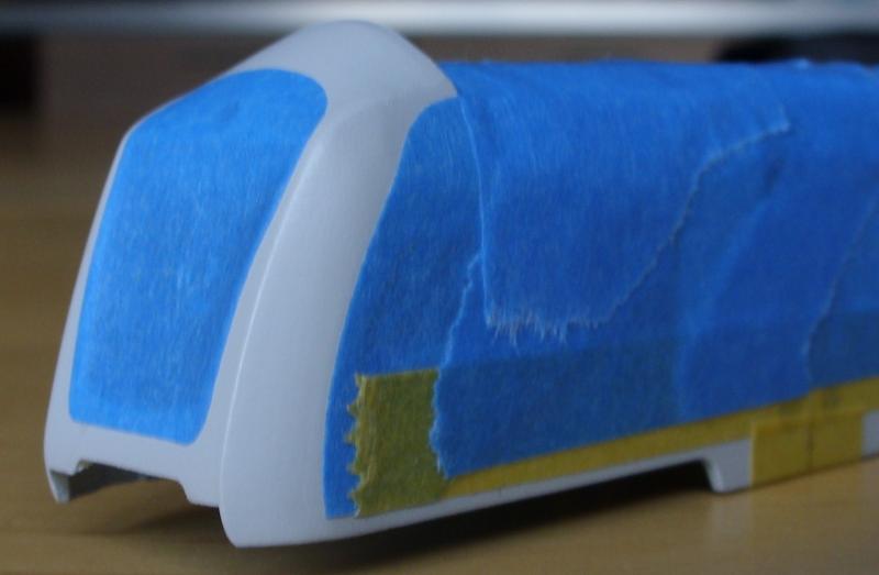

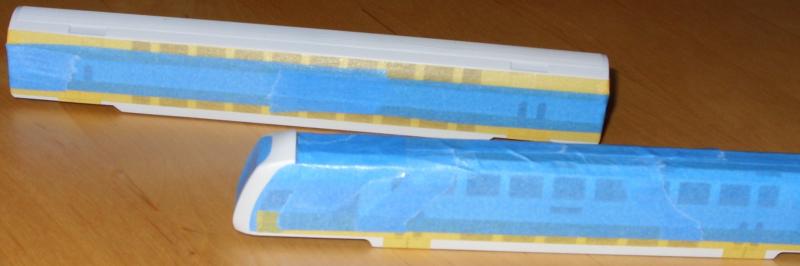

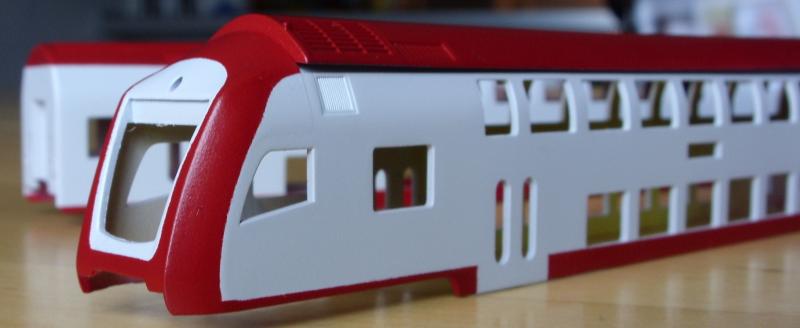

Als tweede kleur wil ik het rood gaan aanbrengen. Hier moest ik echter nog even gaan nadenken, hoe ik de moeilijke belijningen van de kop van de stuurstand kon gaan afplakken. Uiteindelijk heb ik de vormen van een foto met Adobe Illustator nagetekent en in de goede grote op gewoon papier geprint.
Daarna heb ik er een stukje Blue Painters Tape overheen geplakt en het geheel over de lijntjes uitgesneden. Tenslotte nog het papier verwijderd en het stukje tape op het model geplakt. Dan nog de overige delen van het model inpakken en er kann gespoten worden.
Maar wat zie ik daar. Het rijtuig is nu bijna weer in zijn originele Metronom kleuren
; puur toeval.

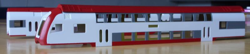

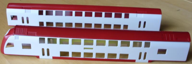

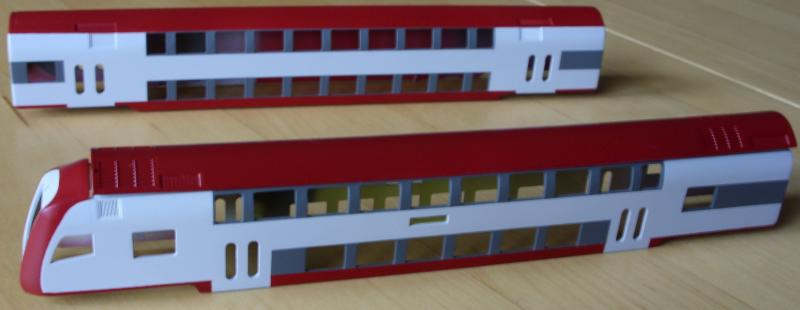

Maar… we gaan gewoon lekker door! Hier na het rood spuiten (het dak van de stuurstand heb ik er even los opgelegd:

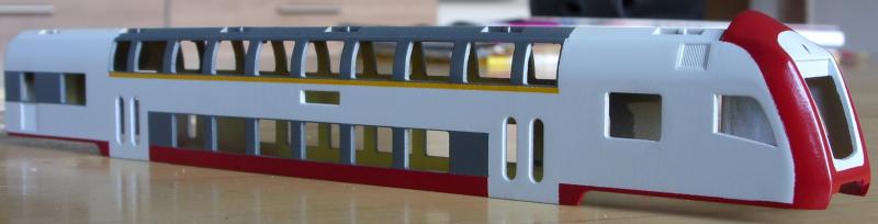

En nadat het rood droog was, ook maar gelijk het donkergrijs gespoten:

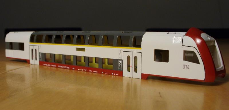

Gisteravond had ik nog snel even de gele band van de eerste klas gespoten.
Vanochtend heb ik een laagje blanke lak erover gespoten.
Zometeen de decals aanbrengen!!

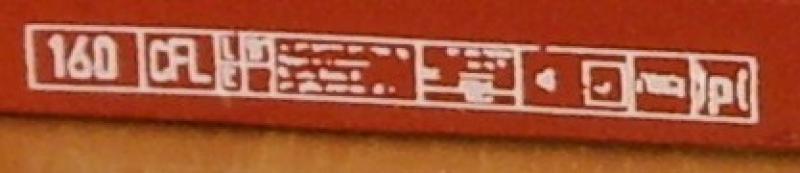

en vandaag alvast maar een deel van de decals aangebracht.
Over het maken van de decals heb ik hier:
https://forum.beneluxspoor.net/index.php/topic,22396.0.html
al een heel verhaal geschreven, dat laat ik hier dus maar even weg
Hier het resultaat tot nu toe:
En nog een fototje van het UIC raster (best moeilijk om te fotograveren in N, is minder dan 1mm hoog(!)

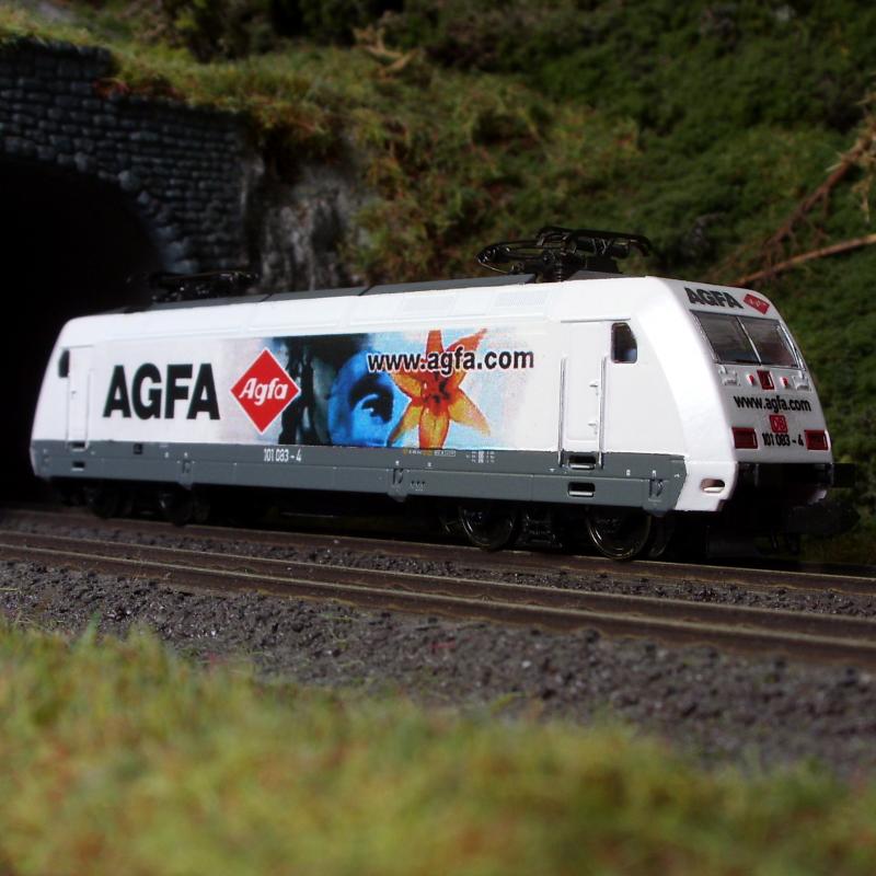

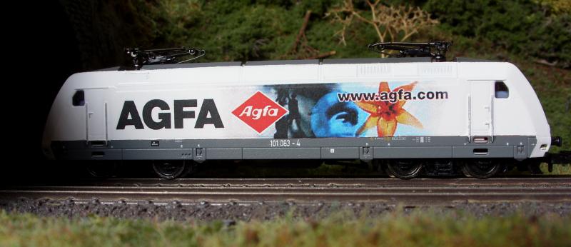

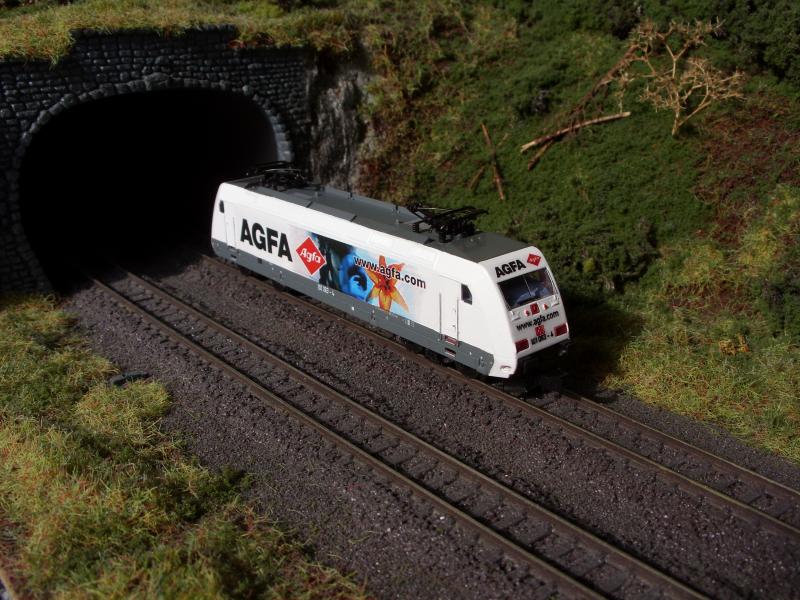

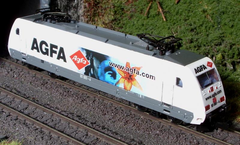

hier alvast nog maar even wat anders tussendoor.
Dit was een van mijn eerdere omspuitsels van toen ik nog niet zo vaardig in het hele gebeuren was.
Een Baureihe 101 Werbelok van AGFA. Natuurlijk weer in N, de lok is van Roco:
Ik heb nog een stuk of drie Roco 101en hier liggen en ik zoek nog iets moois wat ik daarvan maken kan.
Dus als iemand een idee of een voorstel heeft, dan hoor ik het heel erg graag.
