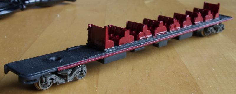

vandaag ben ik een beetje verder gegaan met het onderstel van Mitchell's Bds.
Ik weet dat er eigenlijk twee rijen met stoeltjes in moeten, maar aangezien dat er toch niet in gaat passen en ik geen zin had om nog een donorwagen te slopen heb ik het maar zo gedaan. Dit valt trouwens helemaal niet op van de buitenkant, omdat het vrij donker en klein is in de wagen.
Met de kap zelf ben ik inmiddels ook bijna klaar en ik zal kijken of ik daar binnenkort wat foto's van kan plaatsen.

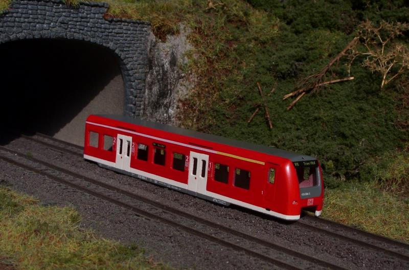

de afgelopen dagen heb ik nog wat verder gewerkt aan verschillende Shapeways kappen.
De Bds is bijna af, daarvan later foto's.
Met de 426/425 ben ik ook wat verder gegaan. Op de beglazing en het onderstel en de dakuitrusting na, is het proefmodel wel zo'n beetje af. Let op, ik het het model heel erg snel in elkaar geflanst, zonder echt moeite te doen het strak te krijgen. Het ging mij hier meer om het controleren van maten van model en decals, evenals het bepalen of de proporties enigszins kloppen.

Re:Omspuitsels in N, door Kas
Reactie #129 Gepost op:
11 May 2010, 08:59:37 »
Zo dat ziet er strak uit Kas!

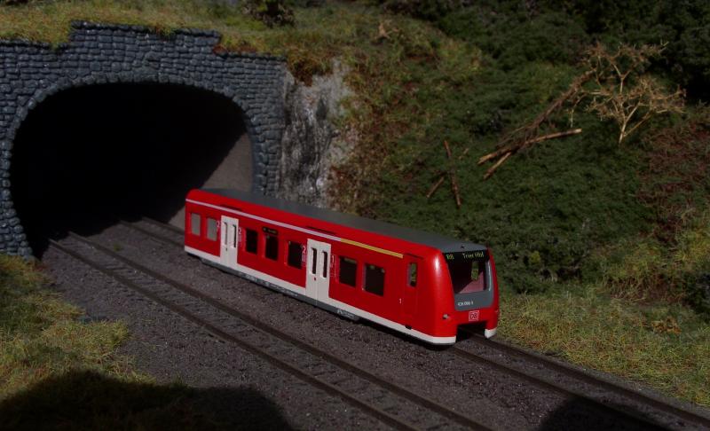

Kas
N-Spoor
Berichten: 381
Reactie #131 Gepost op:

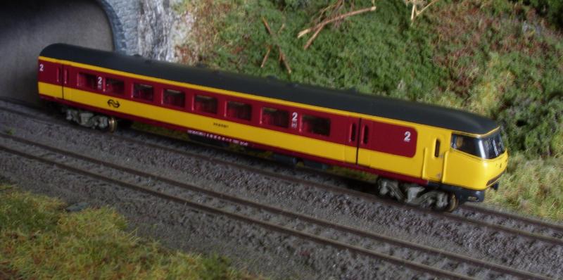

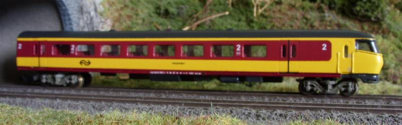

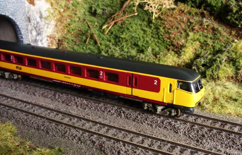

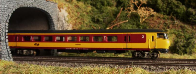

30 June 2010, 13:52:51 »
Gisteren heb ik Mitchell's Bds afgemaakt.
Hij is niet zo strak geworden als ik had gewild, maar je kunt niet alles hebben.
Bij een volgend geprint model, zal ik in ieder geval wel zo'n beetje alles anders gaan doen, als dat ik het nu heb gedaan.
De grootste fout die ik heb begaan, was het schuren van het model
voor
het aanbrengen van de spuitplamuur. Omdat de kap op sommige plekken (vooral het dak en de kanten) daardoor al super glad waren wou het spuitplamuur daar voor geen meter meer hechten. Erg vervelend ook bij het afplakken, omdat je snel weer alles lostrekt.
Bij mijn latere omspuitsels van geprinte modellen, heb ik wel zonder eerst te schuren gelijk spuitplamuur erop gespoten, en dat gaat helemaal perfect! Nog een punt waar ik heel lang over heb zitten nadenken, waren de ramen. Echt van alles geprobeerd, maar uiteindelijk toch maar gewoon een plaatje transparant plastic erachter; dat gaf het beste resultaat.
Hier nu een paar plaatjes:

Bruce!!!
Berichten: 2994
MK III
Reactie #132 Gepost op:
30 June 2010, 14:13:19 »
Strak of niet, ik vind dit al knap gedaan!
Groet Bruce

sjoef
Berichten: 357
N-spoor, IB en koploper
Reactie #133 Gepost op:
30 June 2010, 14:54:37 »
Kas, ik vind um super geworden. Voor wat betreft het spuitplamuur zou ik ook eens de Frits-methode met 2 secondelijm proberen.
Jos
