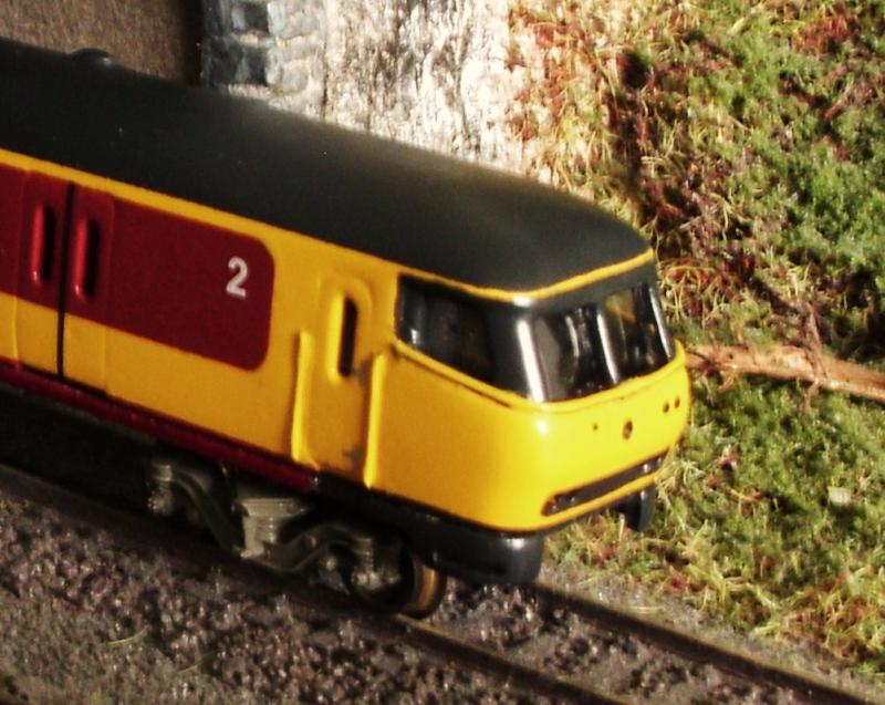

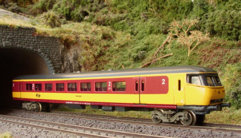

Okay, een vrij grote blunder van mijn kant... door de benelux als "af" te verklaren.
Rarara, wat mist er op dit plaatje:
Ahem... juist ja... de buffers.
Dus snel even rechtgezet.
Ik had de buffers al voorbereid om te monteren, en ze moesten er alleen nog met een druppeltje secondelijm opgezet worden. Voor de zekerheid ook nog maar met wat acrylit verstevigt, omdat het toch wel breekbare onderdelen zijn.

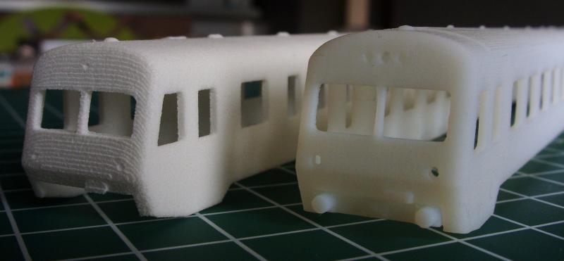

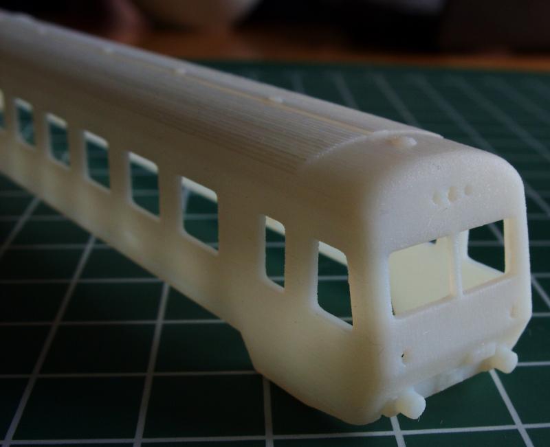

Een aantal weken geleden was er bij Shapeways een "dubbele kwaliteit" aktie bij alle producten in White Detail. Dat wil zeggen, dat alle producten die in dat materiaal werden besteld, met twee keer zoveel resolutie werden geprint.
Ik weet dat dit materiaal niet geschikt is voor modeltreinen vanwege het krimpen van het materiaal, maar ik was toch wel beniewd naar dit materiaal en dan vooral ook in de dubbele kwaliteit.
Ik heb dus een 627.1 kapje in N spoor laten printen en wat foto's ervan gemaakt.
Ook nog een plaatje van twee 627.1 naast elkaar; de ene in White strong and flexible en de andere in White detail:

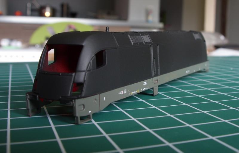

Ook ben ik nog met de volgende werbetaurus begonnen

Zeer mooi die kap in White Detail, ben benieuwd of het ook mogelijk is om WSF in dubbele resolutie te printen!
mvg Bouwe
Kas
N-Spoor
Berichten: 381
Re:Omspuitsels in N, door Kas
Reactie #149 Gepost op:
22 July 2010, 15:28:58 »
Ik geloof niet dat het mogelijk is om WSF in dubbele kwaliteit te laten printen. Dat korrelige komt van het nylonpoeder en heeft niet direct met de resolutie van de printer te maken.
