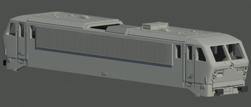

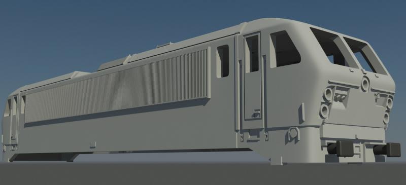

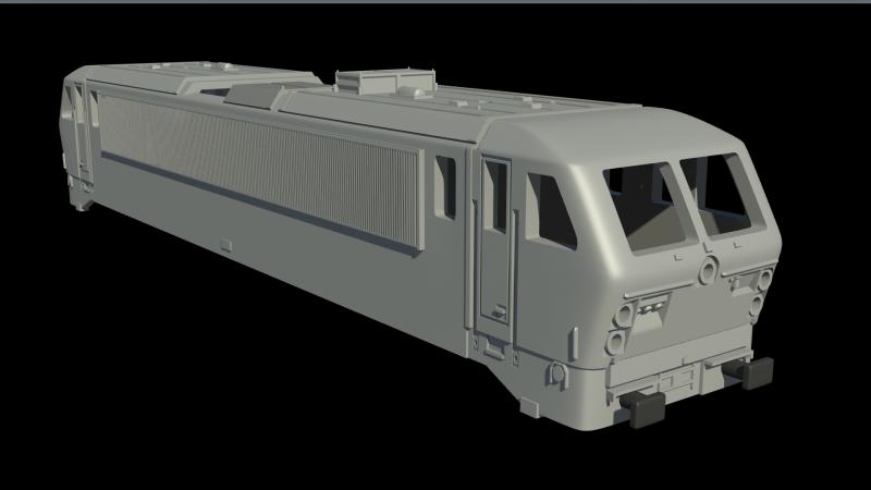

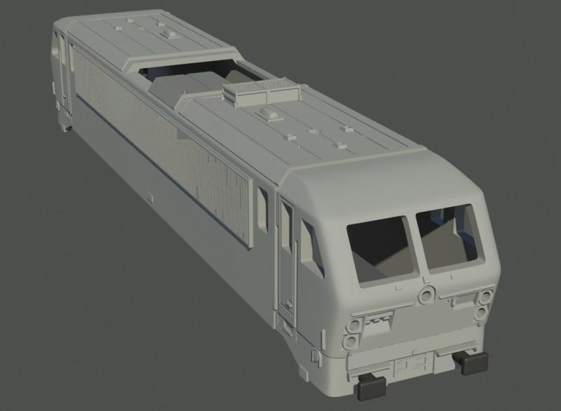

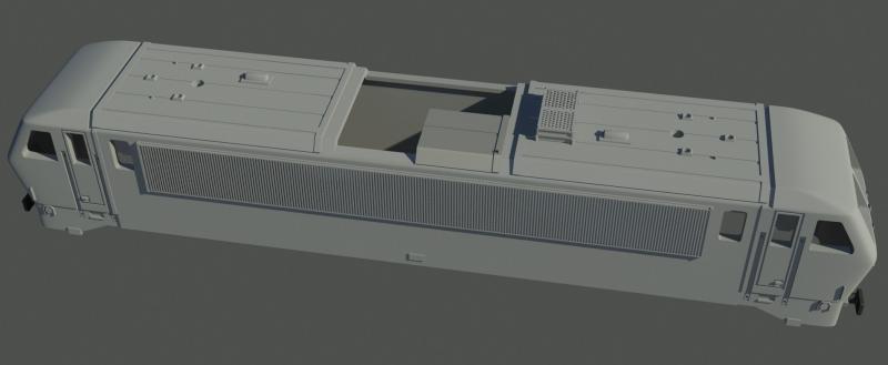

Zo, weer een klein beetje verder gewerkt aan de HLE11 in N.
Nog lang niet klaar natuurlijk, maar het begint al lekker op te schieten. Om het maken van alle verschillende varianten (1100, 1200, 2700, enz.) makkerlijker te maken, heb ik het middenstuk van het dak als los onderdeel getekend. Omdat daar het enige verschil zit tussen de bovengenoemde versies hoeft alleen van dit middenstuk drie verschillende versies te worden gemaakt.
Ook teken ik de kap voor het eerst vanaf het begin als 1 geheel. Dus niet meerdere objecten die in elkaar zijn geschoven (wat bij het printen problemen kan veroorzaken), maar gewoon 1 shell.
Hier een aantal renders:
Kas

« Reactie #168 Gepost op: 14 March 2011, 20:14:11 »
Kas, ziet er "gelikt" uit.......
Jos

Re:Omspuitsels in N, door Kas
« Reactie #170 Gepost op: 16 March 2011, 20:24:02 »
Bedankt jongens, dat is altijd leuk om te horen!  ;D
Heeft er iemand misschien nog foto's van het dak van de 2700 en de 1200? Daar ontbreekt mij momenteel namelijk nog het een en ander aan informatie.
Kas

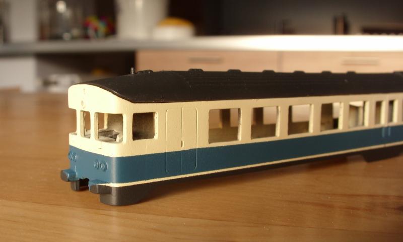

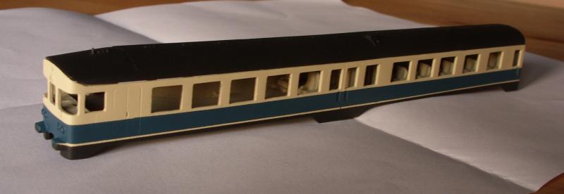

ik ben maar eens begonnen met het spuiten van mijn eerste BR 634 bouwsetje in N.
Eerst maar eens de oceaanblauw/beige uitvoering onder handen genomen; voor de oudrode versie wacht ik nog op een aantal kleuren.
Hier en daar moet er nog met de penseel bij (buffers) en het dak ligt er nog los op. Toch alvast een paar plaatjes  ;)
Kas

Dat begint er mooi uit te zien, ik vroeg mij laatst al af hoe ver je er mee was... Basis een 614 van Piccolo?

Jep, het onderstel, de buffers, de ruiten en de vouwbalgen worden van een Piccolo 614 overgenomen:
gr,
