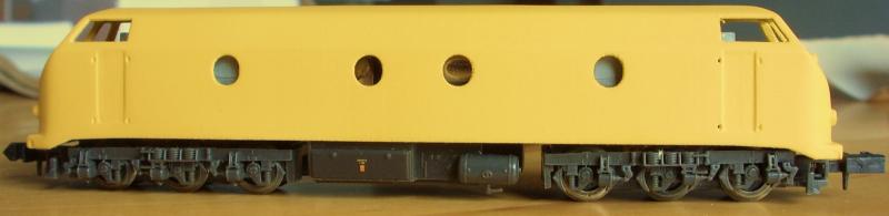

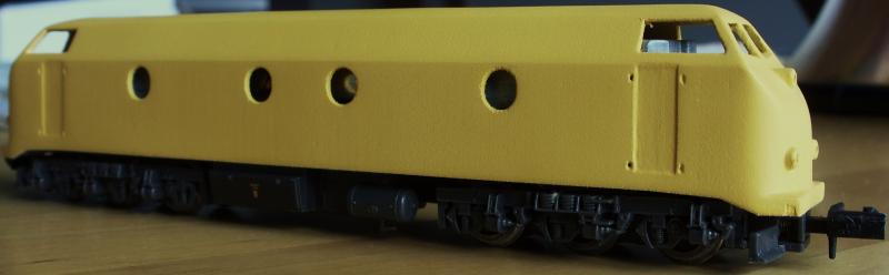

Vandaag een pakketje binnengekregen, met daarin een BR 229 van Brawa.
Het onderstel daarvan is perfect geschikt voor mijn CFL 1800. Maar dat het zo goed zou passen, had ik niet verwacht. De Shapeways kap klikte er bijna net zo goed op, als de orinele Brawa kap zelf. De maten komen ook, 100 procent overeen.
Hier een aantal fotootjes:

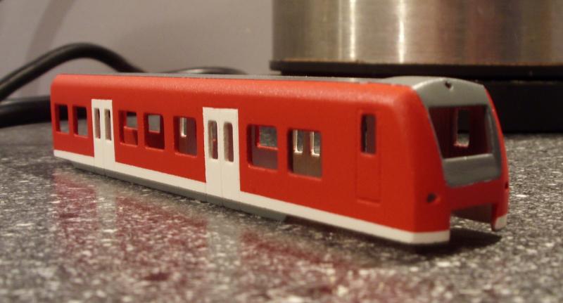

vandaag heb ik nog even een beetje aan de geprinte 426 gedaan.
Wordt een mooi modelletje, al zeg ik het zelf. De aircobakken zitten trouwens nog niet op het dak.
