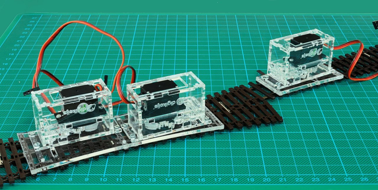

Hoeveel ruimte heb je nodig onder de houtenplaat waar je wissel op ligt? Het model dan met de printplaat? lijkt mij een cm of 5 a 6 op het oog?
Is een platter model ook nog in de maak? bijv een kwart gedraaid? de servo op zijn kant? misschien dat je dan wat ruimte wint.
of een model voor montage langs de wissel, dus bovenop je baan? sommige mensen hebben de servo"s in het schaduwstation aan de bovenzijde gemonteerd ivm ruimte gebrek aan onderzijde enof bedienings/installatie-gemak.
Arthur alias Thurbo

Tja, de sky is the limit ;) aan ideeen tenminste.
De hoogte is 31mm zonder print.

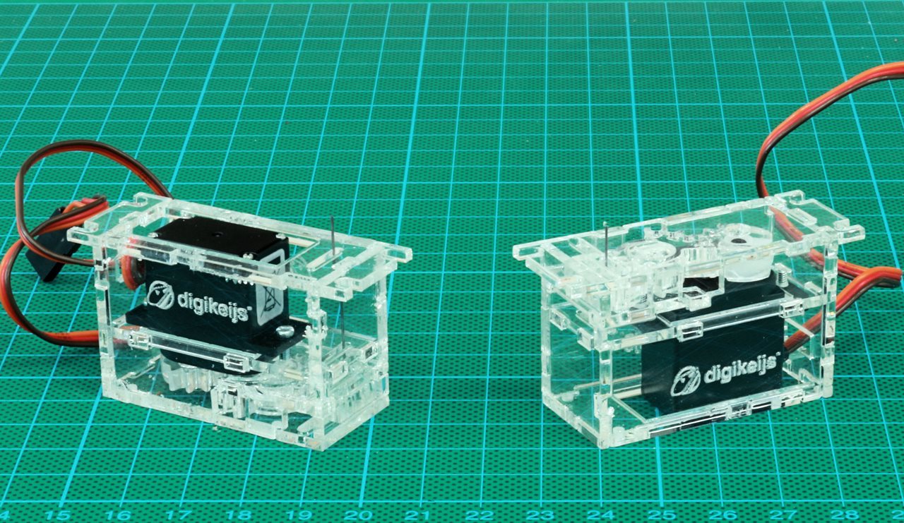

De 'op de kant' versie is er al:
Moet je alleen zelf de staaldraad in de servo-arm maken ;) Deze kun je ook boven de baan moteren uiteraard.
Grtzz,
Karst
Waar?

Volgens mij binnenkort in het assortiment van Digikeijs.
Heb er zo'n dertig nodig....

Op deze en die van AKA models wordt het voor die lieden die net het niveau van tapijtrijder hebben ontstegen, servo-sturing een haalbare kaart. Ik zie de nodige deuren, hekken, overgangen, waterkranen, kranen, koekkoeksklokken (Deurtje open, mannetje buiten, mannetje binnen, deurtje dicht; of vrouwtje  :angel:) of waterstuwschuiven in de toekomst.

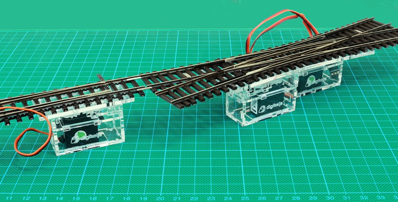

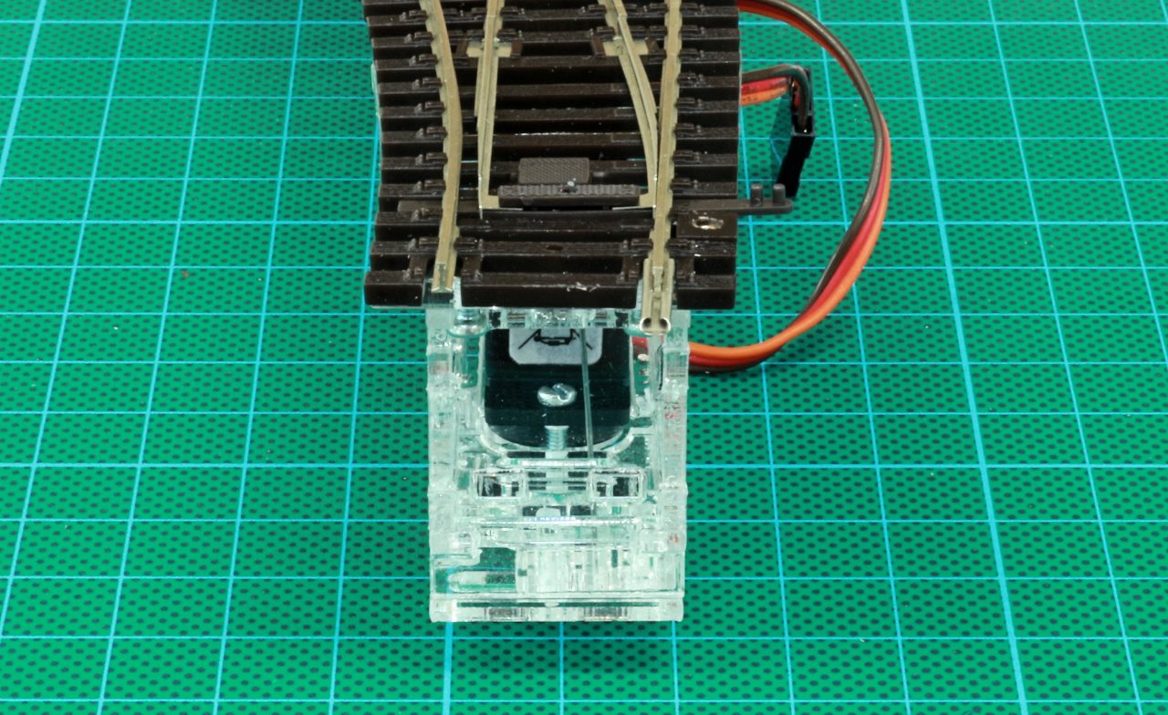

Zo, bezig geweest alle passingen en spelingen nog verder te optimaliseren. Bij het gebruik van Tillige wissels mag er nagenoeg geen speling op het mechaniek zijn, anders liggen de tongen niet goed aan. Ook heb ik voor de Tillig wissels de steldraad vervangen door een 0.8mm exemplaar.
<a href="https://www.youtube.com/v/b32j-R5KXiM" target="_blank" class="new_win">https://www.youtube.com/v/b32j-R5KXiM</a>
https://youtu.be/b32j-R5KXiM
... de allerzijds als 'moeilijk' bestempelde 15' Tillig Engels wissel.... loopt mooi en gaat prima om. Ook de tongen liggen netjes aan.

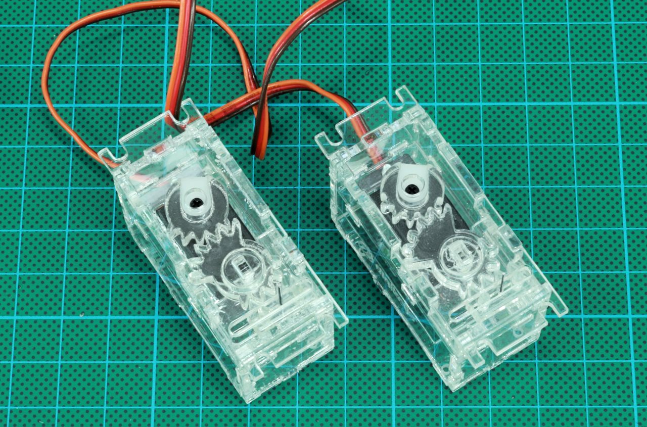

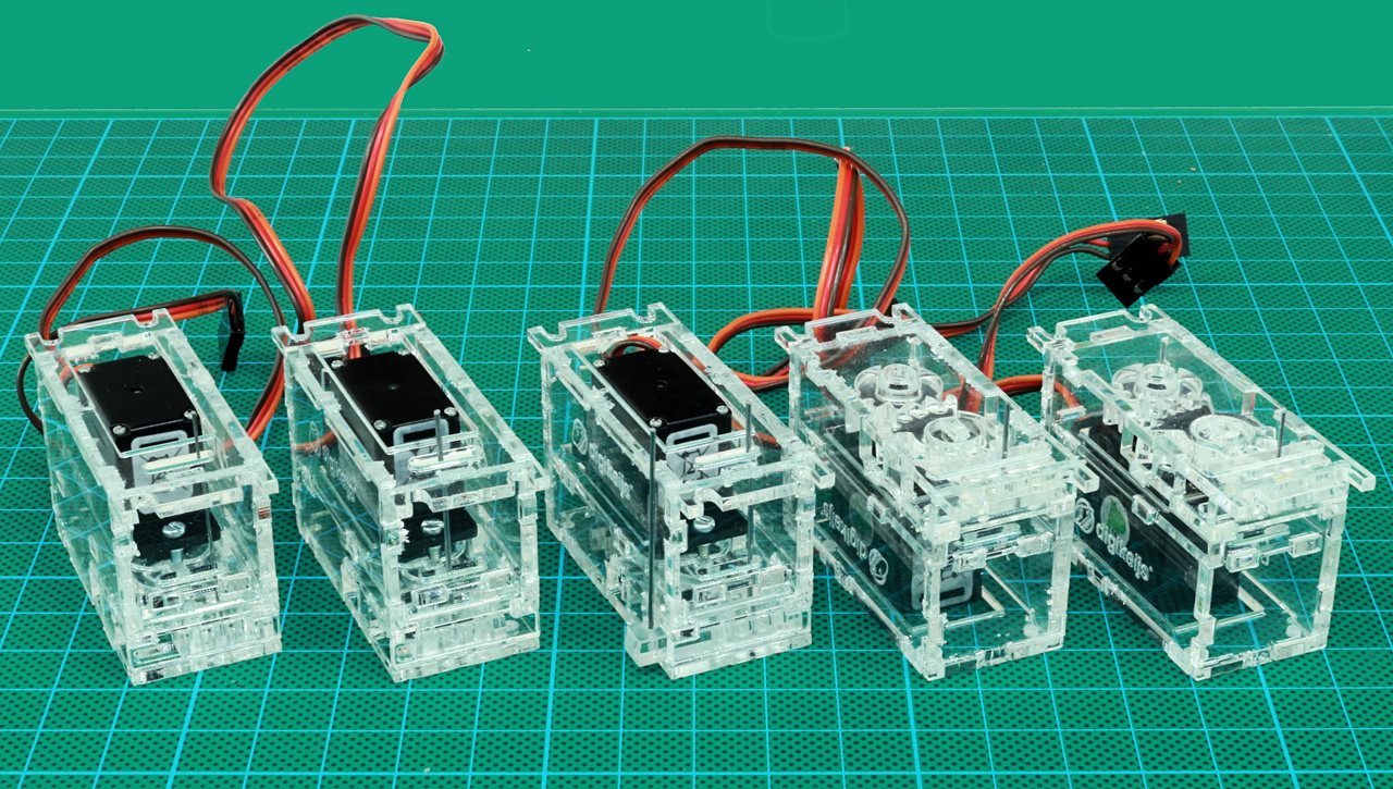

Zo, ik ben uitontwikkeld :D :P
... van links naar rechts de ontwikkelingen:
1) Het originele ontwerp, tandwielen onder, lange 0.5mm steldraad. Deze voldoet uitermate goed voor wissels met scharnierende tongen
2) Het zelfde ontwerp, maar dan met een 0.8mm steldraad. Bedoeld voor de Tillig wissels. Bij een normaal wissel ging dit enigsins goed, bij de DKW eigenlijk toch niet...
3) Een special op de vorige: Dubbele steldraad van 0.8 voor de DKW. Liep prima, maar vooral in rust stonden er grote krachten op aandrijving en stelbiels...
4) Een kortere steldraad vermindert het kantel-moment. Dat was dus beter... maar... o.a. door de dikke steldraad was de stelweg op de servo nu wel heel klein geworden
5) Het definitieve ontwerp voor Tilligwissels. De tandwielverhouding aangepast ( 25% meer vertraging ) en de 0.5mm steldraad is terug :) Dus liggen de tongen ook hier verend aan
... de uitvoering voor scharnier-tong-wissels: Tandwielen onder, 0.5mm steldraad
... de special met twee steldraden
... de ontwerpen met de tandwielen aan de bovenkant, rechts de vergrootte stelhoek door een grotere overbrengingsverhouding

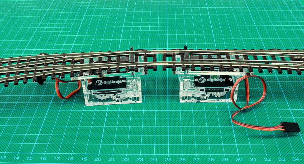

En dan de boel gemonteerd:
... de Piko wissels, ook voor de BWx-3 is een bodemplaatje gemaakt
... en de onderzijde

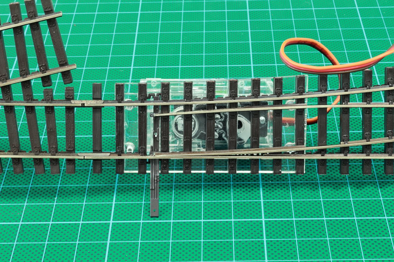

... de Tillig wissels. Als je niet nauwkeurig kijkt, zie je het verschil niet eens ;)
... duidelijk te zien dat de servo keurig zijn 45'-45' uitslag kan maken.
Dus...
... dit zijn de twee uitvoeringen die ik nu in tientallen ( 21 Tillig, 53 Piko _ moet gaan maken  ::) :P
Grtzz,
Karst
[Azijnzeikermodus aan] in die grotere overbrengingsverhouding kan ik me vinden. De stelhoek lijkt mij echter teruggebracht naar exact 90 graden.[Azijnzeikersmodus uit]
Nou begrijp ik waarom jij in een ander draadje de aanschafkosten van je lasersnijder niet mee nam in een kostprijsberekening. Je schrijft hem op af op deze ontwikkeling. ;D
