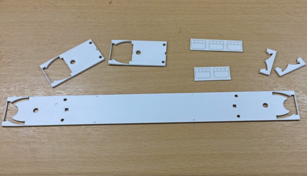

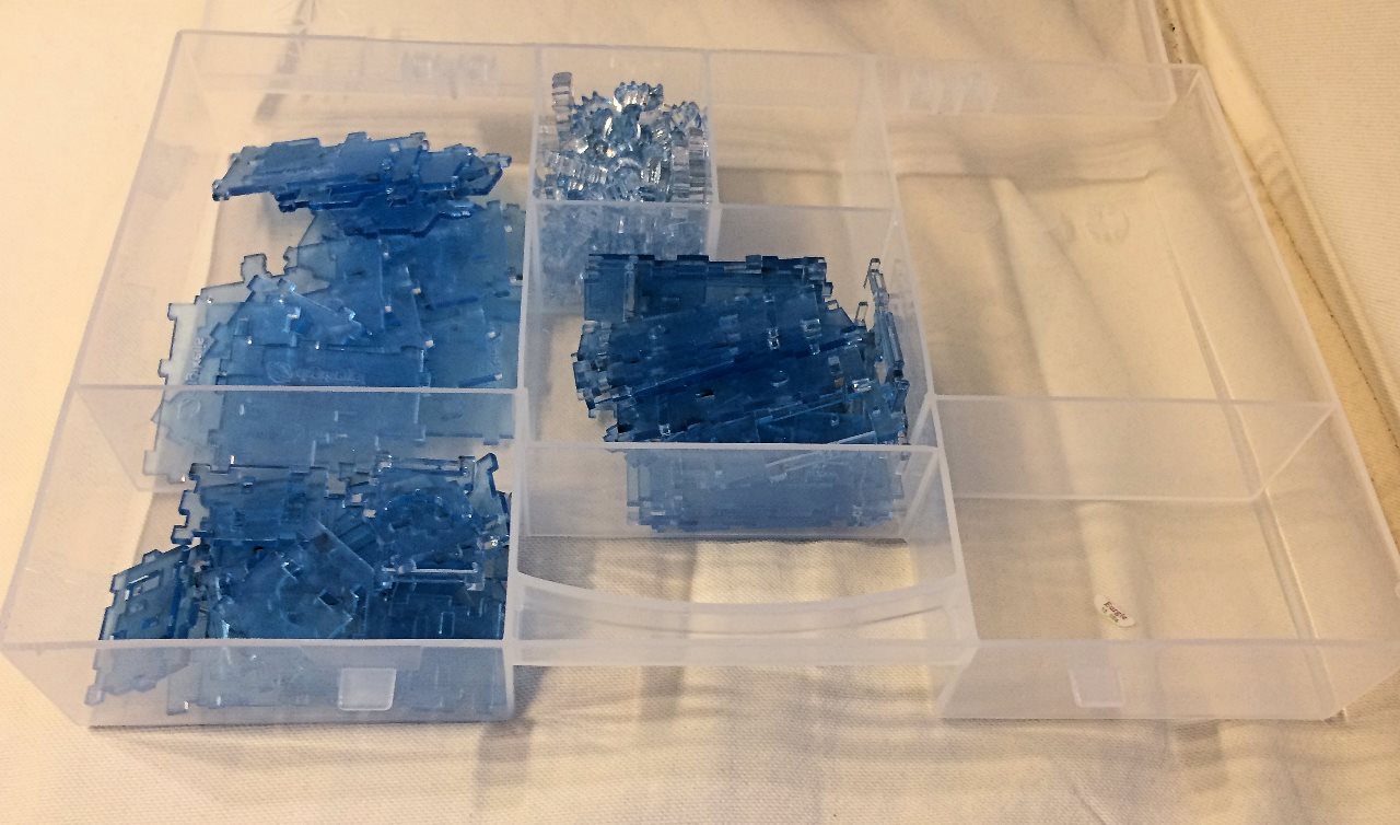

Maar voor mezelf heb ik er alvast eens 9 gesneden...
https://www.youtube.com/v/-3fMJS7I3c8
https://youtu.be/-3fMJS7I3c8
... eerst de tandwielen uit 4mm
https://www.youtube.com/v/6SiPi2lSjCc
https://youtu.be/6SiPi2lSjCc
... dan uit 2mm eerst alle gaten snijden. De stukjes die er dan uitvallen, vallen mooi weg in de machine. Iets wat je met onderdelen juist niet wilt
https://www.youtube.com/v/I7VwJwH0D5E
https://youtu.be/I7VwJwH0D5E
... daarom worden de contouren als laatste uitgesneden.
Na een stief kwartiertje is de cutter er klaar mee...
... daar liggen dan de onderdelen voor 9 aandrijvingen
... 5 minuten later alles netjes in een bakkie

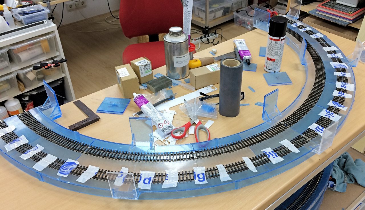

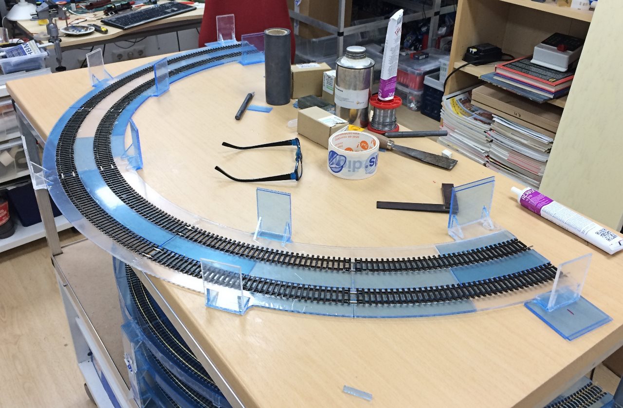

En dan weer verder met de helix...
... de laatste halve cirkel gelijmd en de steuenen er aan... zo dat is klaar
Alleen nog de valbeveligingen en dan zijn alle delen klaar. Kan het monteren beginnen
Maar eerst lekker een paar dagen de lijm laten uitharden.
Dusch....

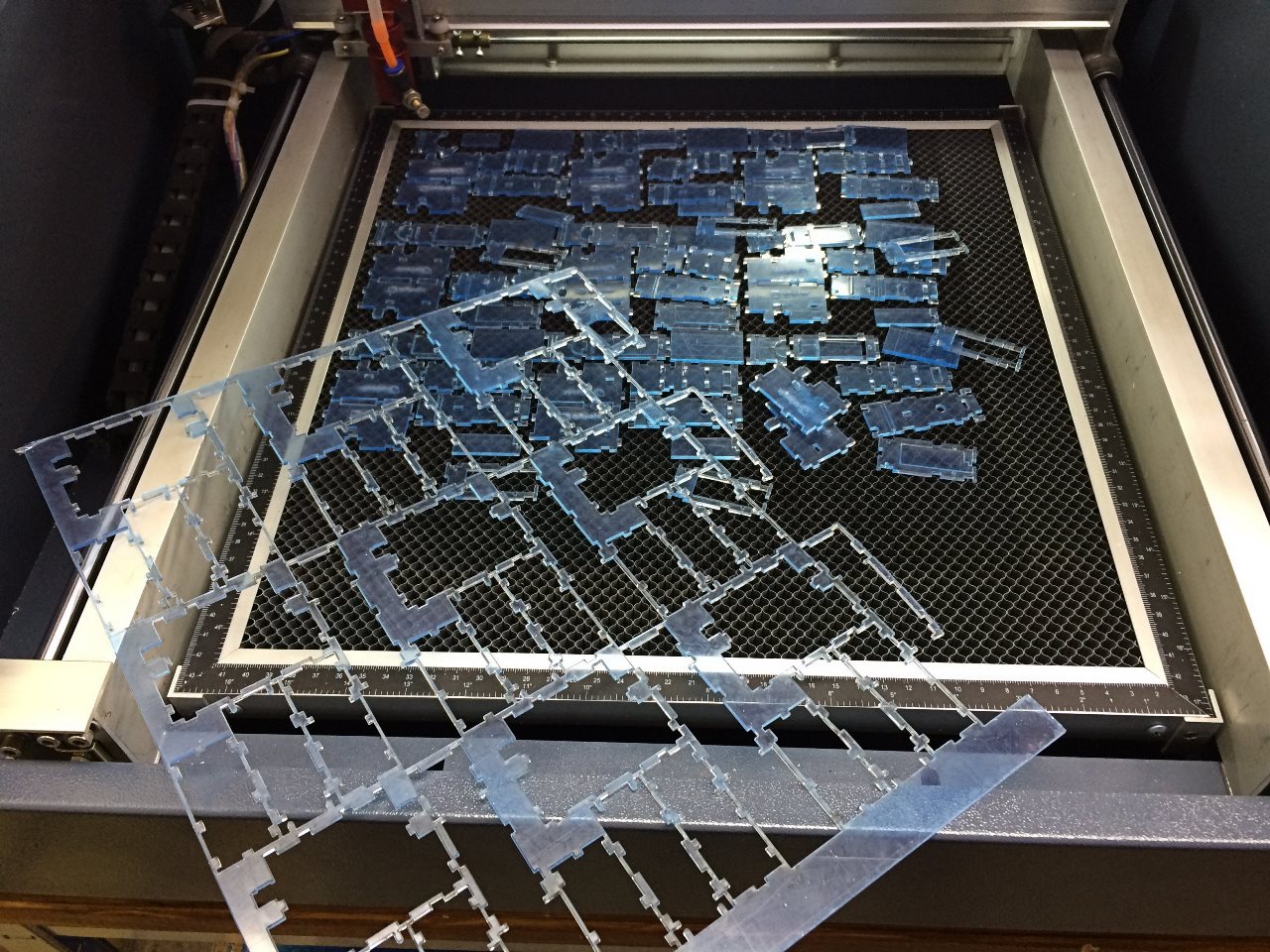

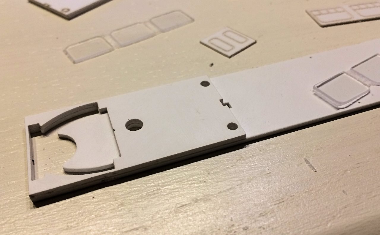

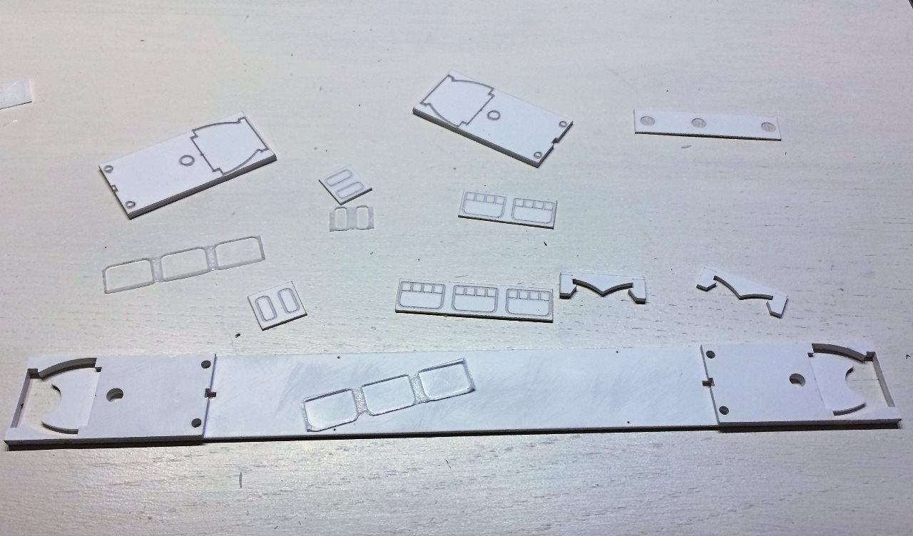

Tijd voor een ander materiaal in de Laser
... 1.5 en 0.5mm .... STYREEN
Dat blijkt boven verwachting goed te gaan
Zeker voor de dikkere platen een alternatief voor een plotter. Dun materiaal overtuigd me nog niet helemaal. De plotter maakt fijnere details.
... even wat op elkaar gelijmd om de herhalings nauwkeurigheid te testen ---> Test geslaagd
... kijk maar

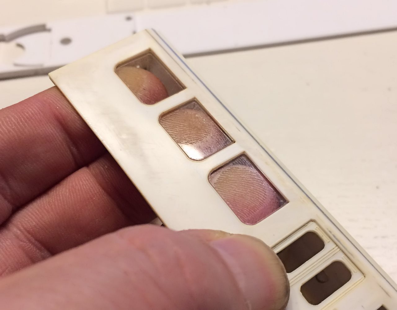

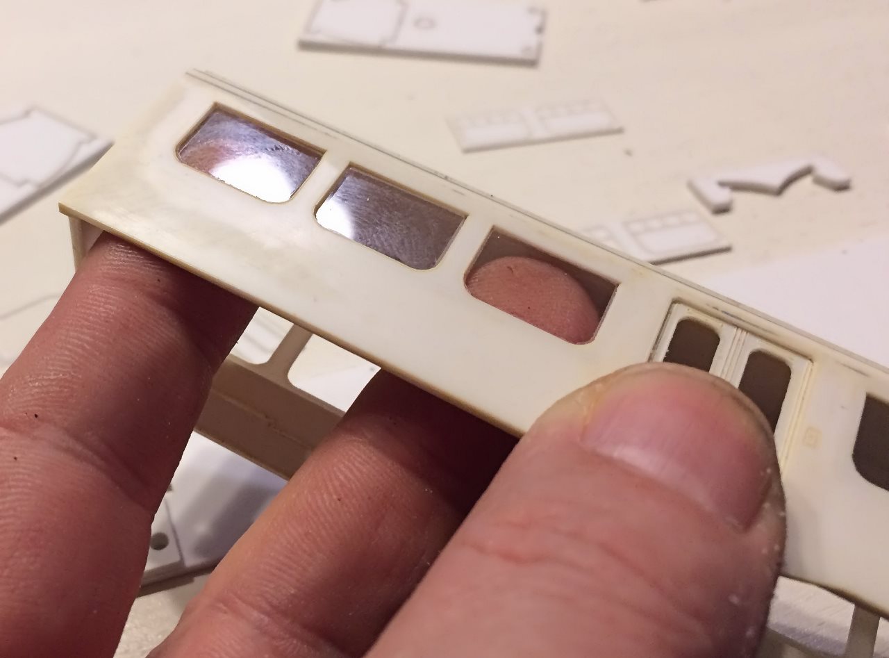

En... boven en rechts op de foto de volgende proef: 1.0 mm acrylplaat voor de helft weglaseren...
... om betere ruiten in m'n modellen te krijgen
DWZ vlakker in de wand liggen. Hier een Plan U wand van 0.6mm dik. Het acryl valt er al mooi in. Ik ben echter nog niet helemaal tevreden

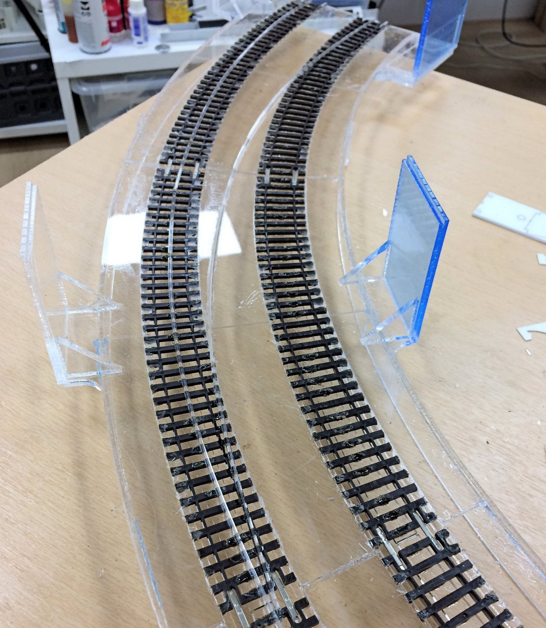

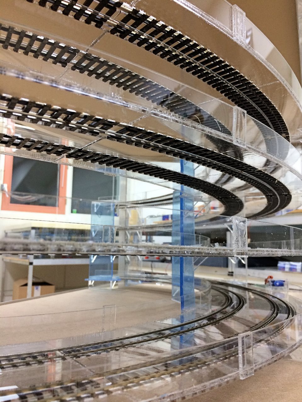

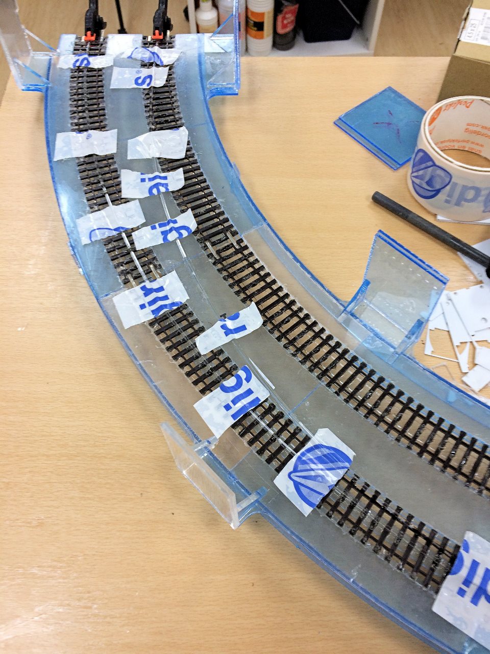

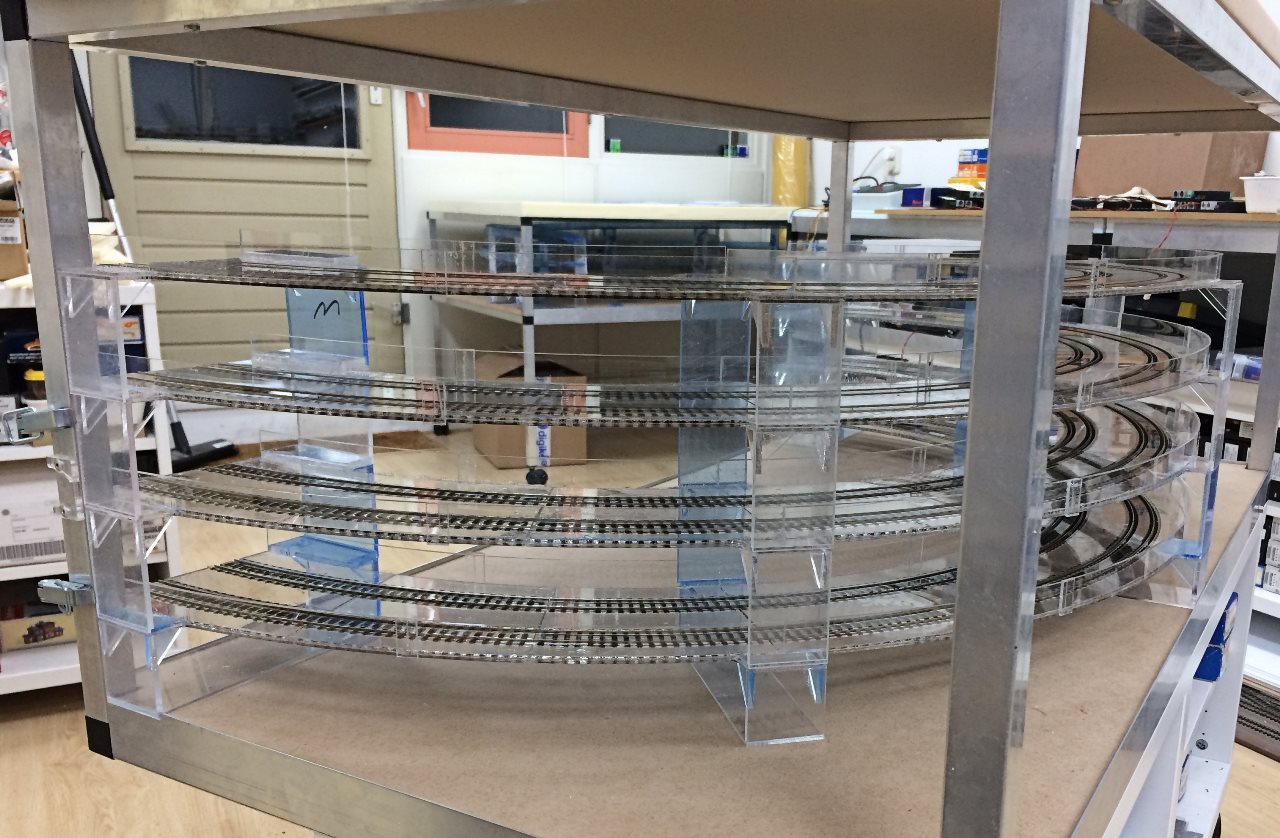

13 December 2016, 08:25:21 »
Hoi hoi,

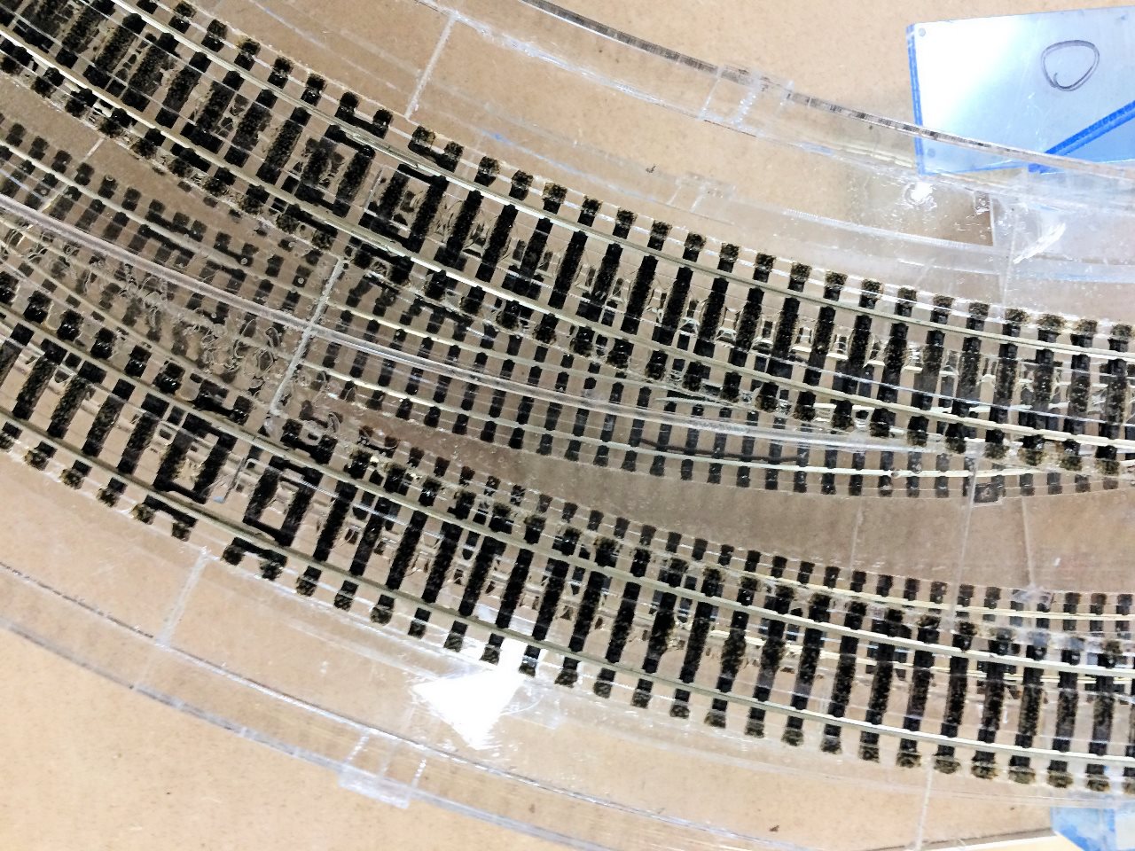

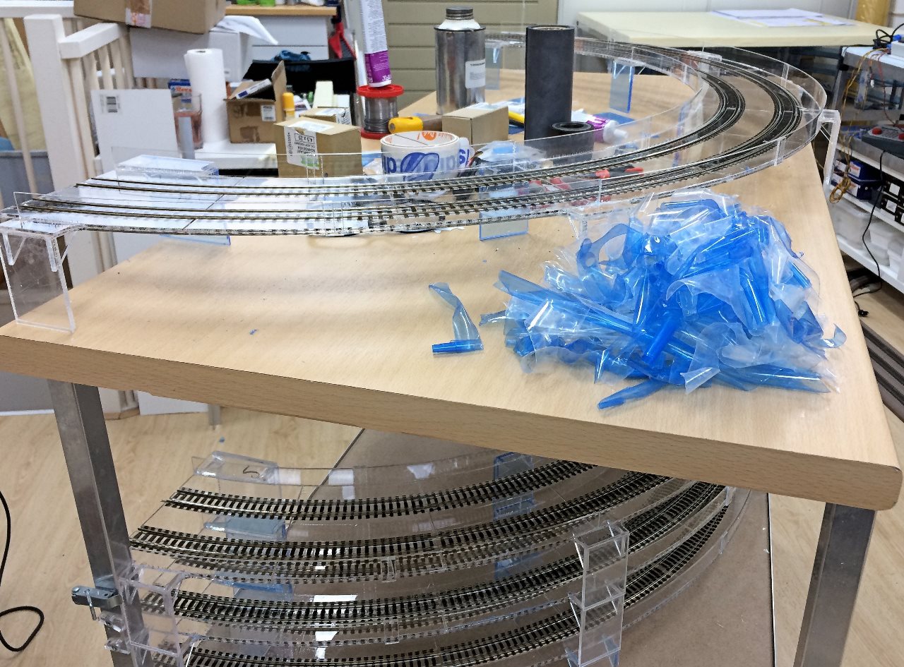

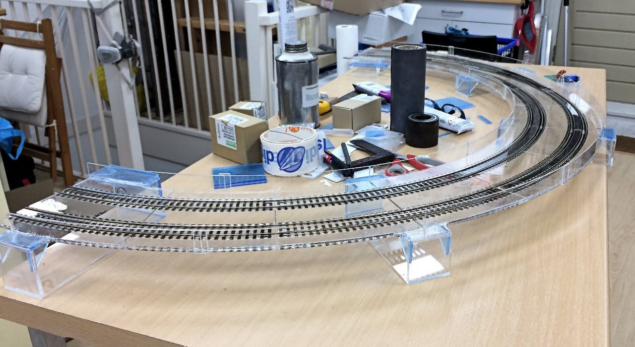

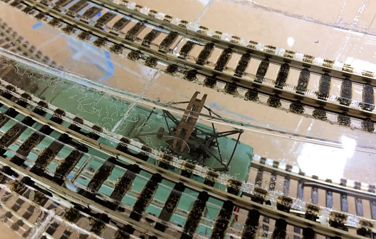

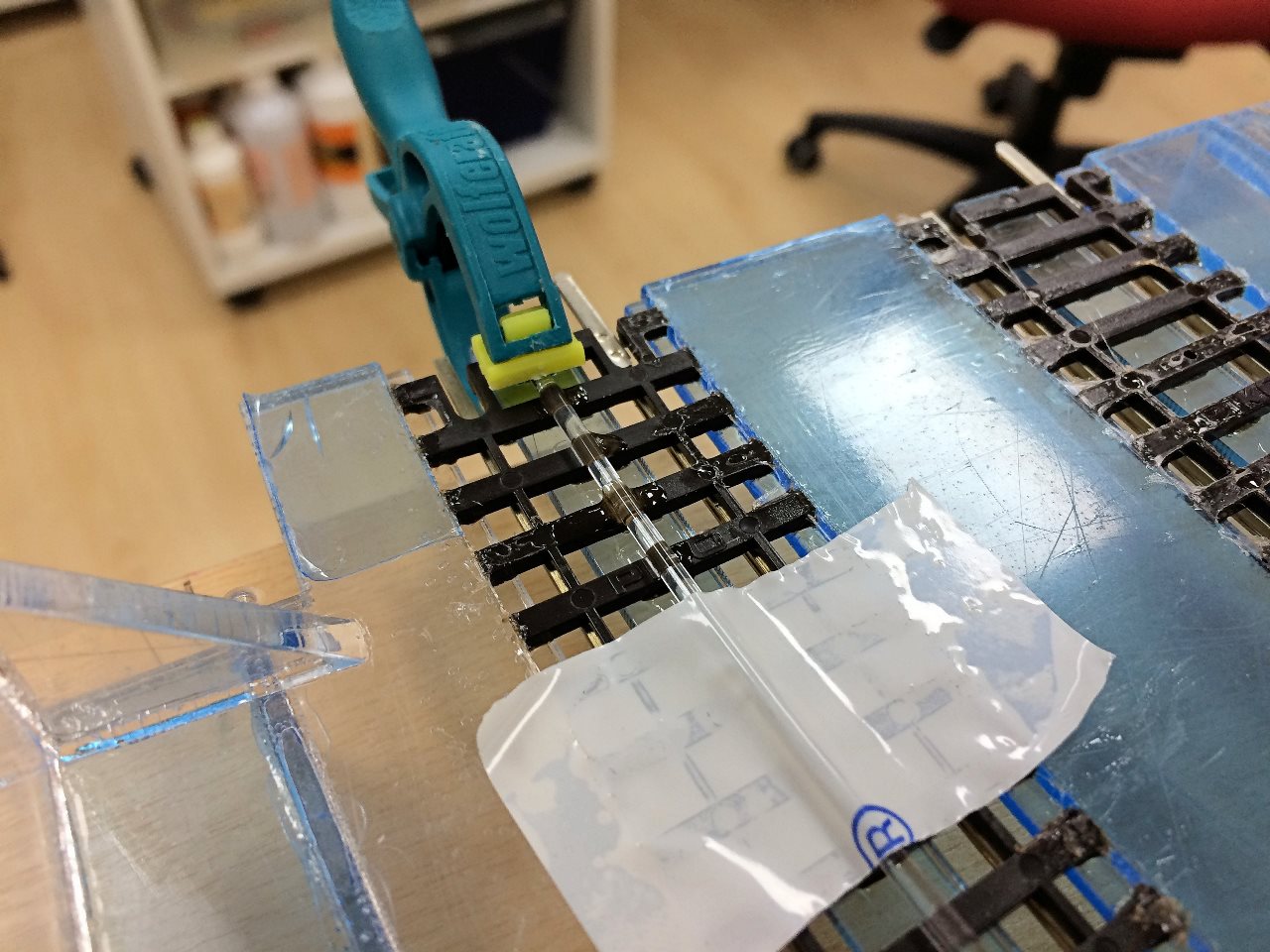

De lijm heeft een week de tijd gehad om lekker door te drogen, tijd om weer verder te gaan...
... de bovenleiding aangebracht. Hoeft alleen op het buitenste spoor
... eenvoudig onder de bielzen gelijmd
... gelijk de eerste boog heeft al een 'moeilijkheidje': de wisselverbinding...
... toch aardig gelukt
... en van boven
... en met loc
... in 1 moeite door de folie 'afgepeld'
... zo'n berg folie komt er van 1 halve cirkel
En zo ziet het er dan uiteindelijk uit....
... cool he ??
Nu verder met de andere helft, dan kunnen we gaan bedraden en de lagen aan elkaar lijmen... zal nog wel weer een weekje duren
Grtzz,
Karst

Rob Moerkerken
Berichten: 808
Koploper, LocoNet, Digikeijs, TP IV
Re: Atelierbaan naar voorbeeld van Mariënberg (h0)
Reactie #732 Gepost op:
13 December 2016, 08:50:04 »
Hoi Karst,
Slechts één opmerking: W A U W ! ! !
Wat ziet dat er heel erg fraai uit, alleen al die spiraal is een kunstwerk op zich, heel erg mooi.
m'n complimenten…
gr. Rob
