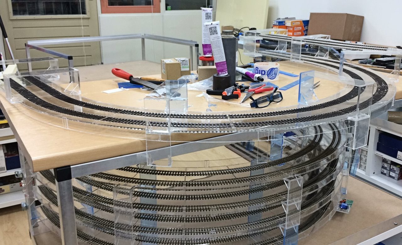

Karst, om het af te maken lijkt mij een looplicht van Ledjes die aangaan vlak voor de trein eigenlijk toch wel minimaal noodzakelijk ;-). Als dan kleur verandert als de trein ontspoort zou dat wel mooi zijn, noodzakelijk is dat niet.

Het idee is als volgt: ( alles op basis van RGB ledstripjes en een DR4018 ;) )
- Als er geen treinen rijden op een blok in de spiraal, brandt er zwakke blauwe verlichting.
- Als een blok geclaimed/gereserveerd is, branden aan de uiteinden de de LEDstrips in het seinbeeld van het 'naar' blok
- Als een trein in een bezetgemelde sectie komt, gaan de LEDs op 'wit', verlichten dus de trein ;) :P
Leuk ? JA ! :D nodig ? NEE  8) 8) 8)

Is de hoogte in de binnenboog hoger omdat je daar geen bovenleiding maakt?
Of wat is de reden daarvan?

Jij ziet wat wij niet zien, ik zie in ieder geval dat beide sporen op dezelfde hoogte zijn gemonteerd op de bodemplaat.  :angel:

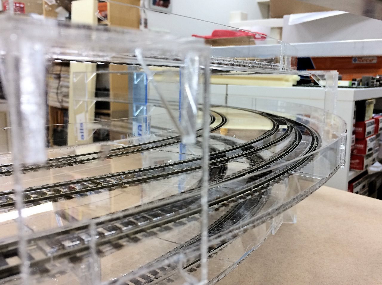

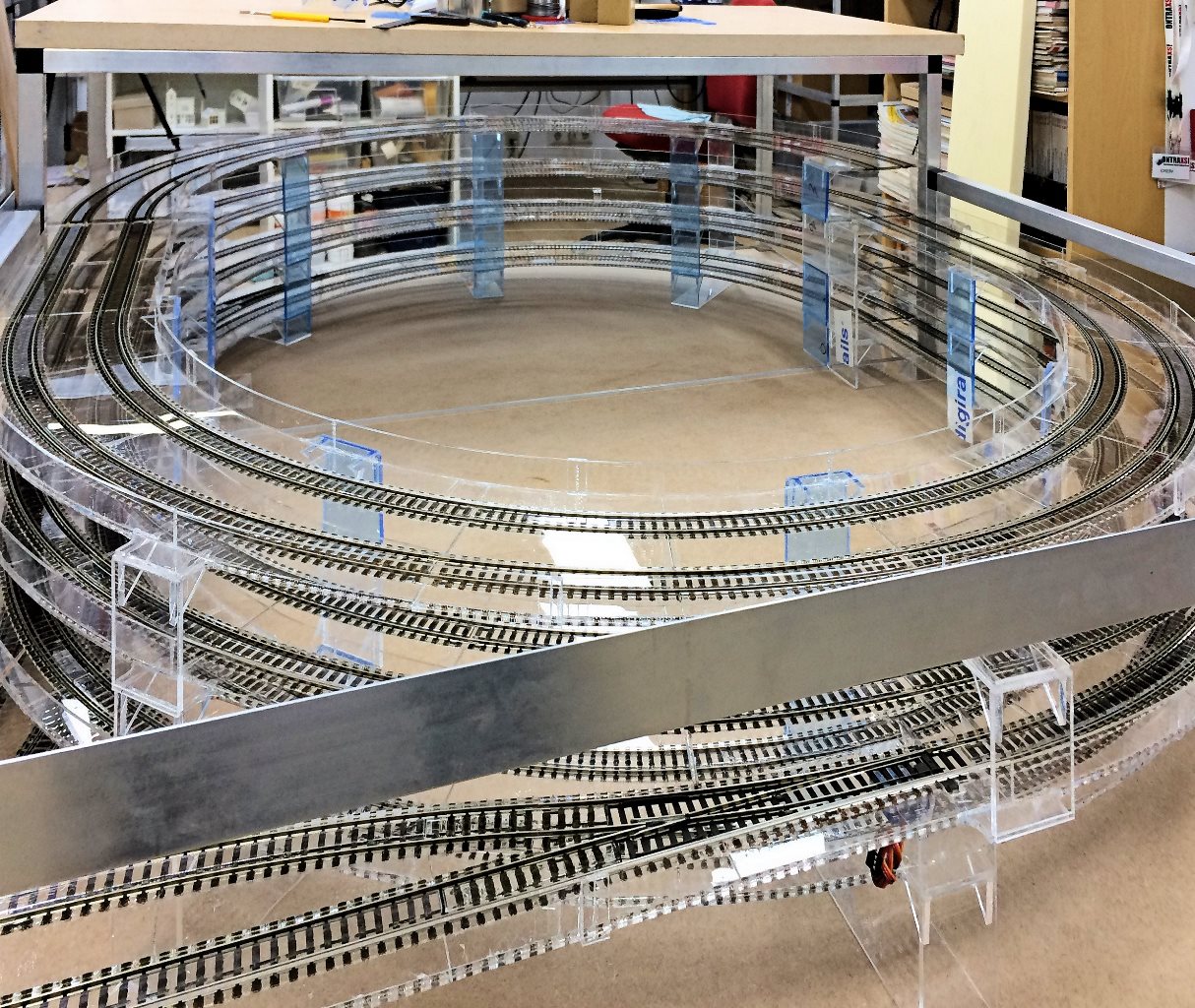

Citaat van: W. Thomas
Nee, is het niet. De binnenboog is een diesel/stoom lijn. Komt ook nooit een elok ;)
En... weer verder met folie afpulken ;)
... de laatste... pfff :D

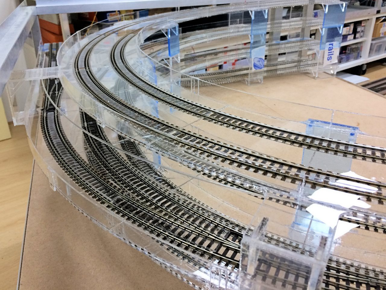

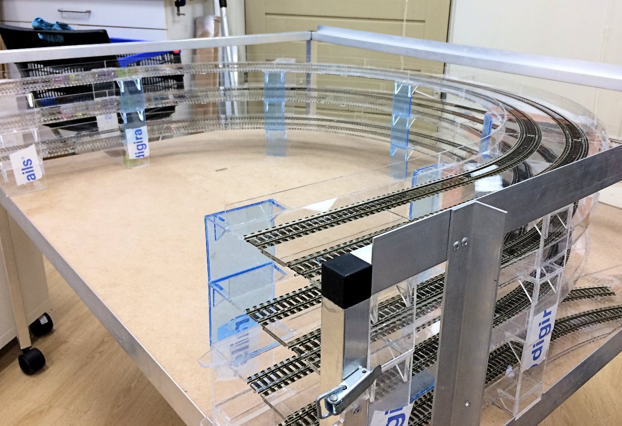

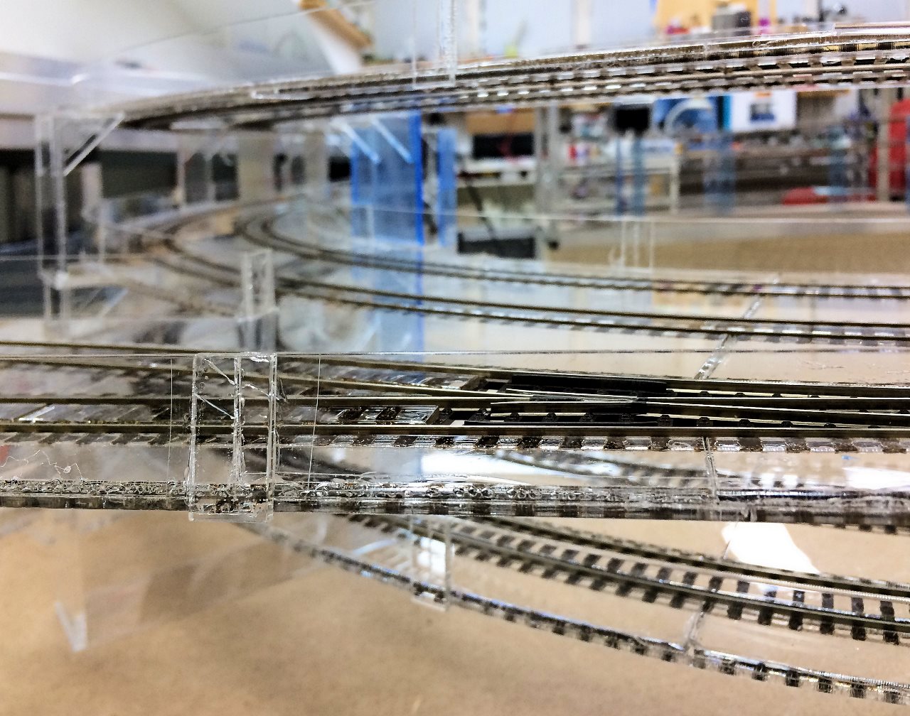

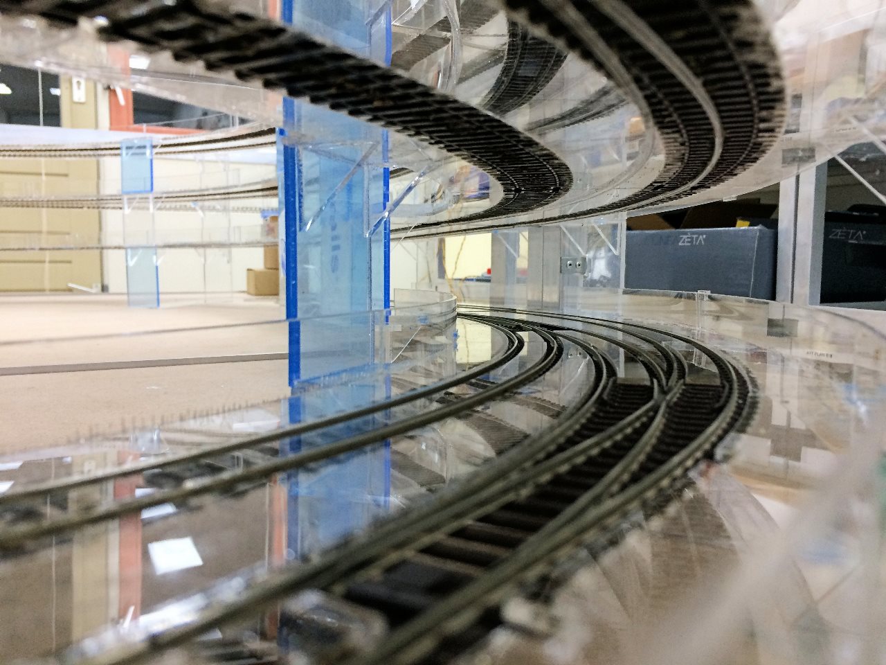

En dan maar eens een paar plaatjes om te proberen over te brengen hoe gaaf het er uit ziet zonder folie ;)
... de achterste bogen.

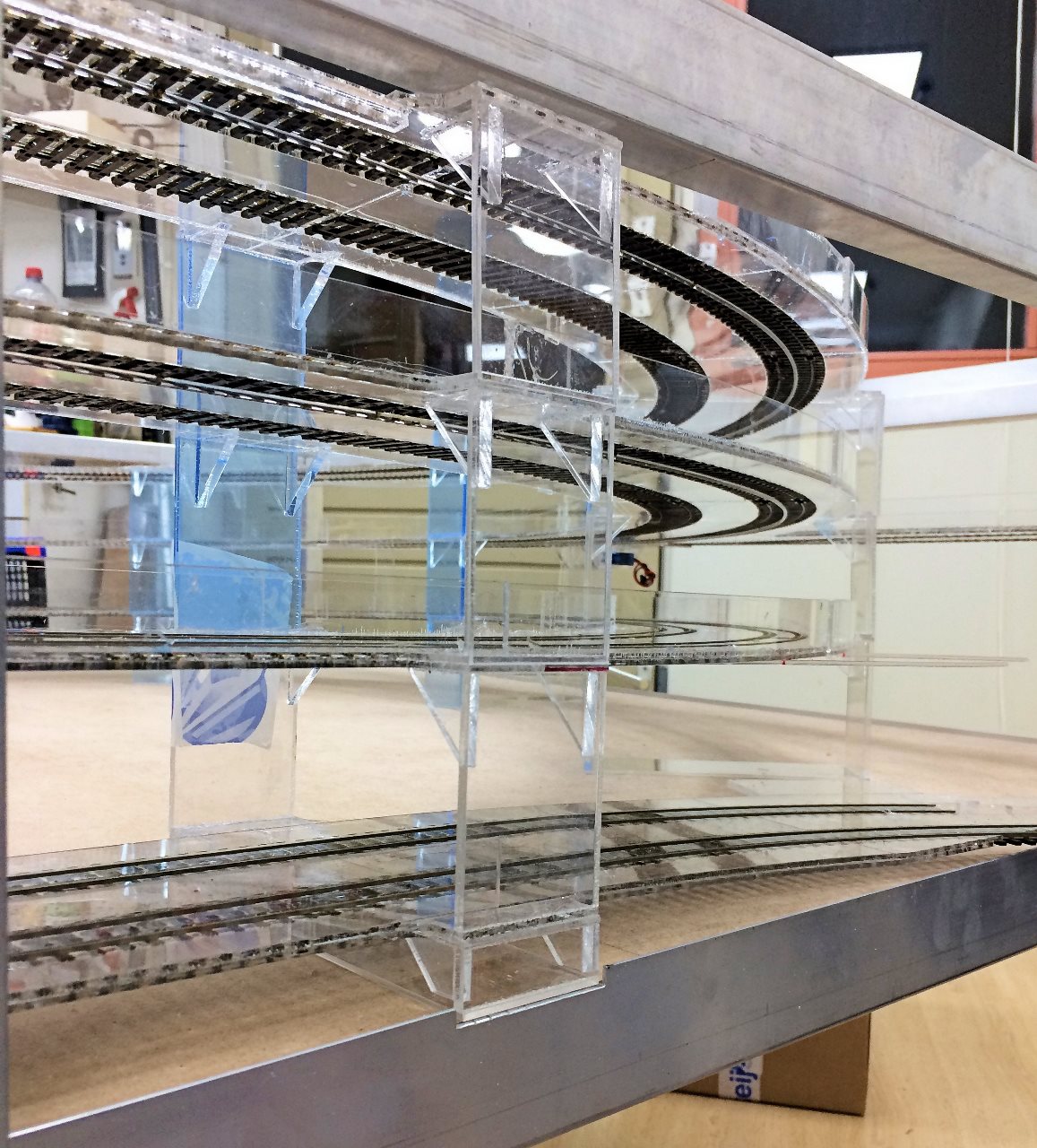

... doorkijkje. Rechtsonder de exit naar het schaduwstation
... ander doorkijkje: Middelste exit voor de verbindingsbaan tussen beide helixen.
... dezelfde uit een andere hoek
... het wissel dat naar de exit leidt.
... en de wissel van waaraf de verbindingsbaan dubbelsporig wordt

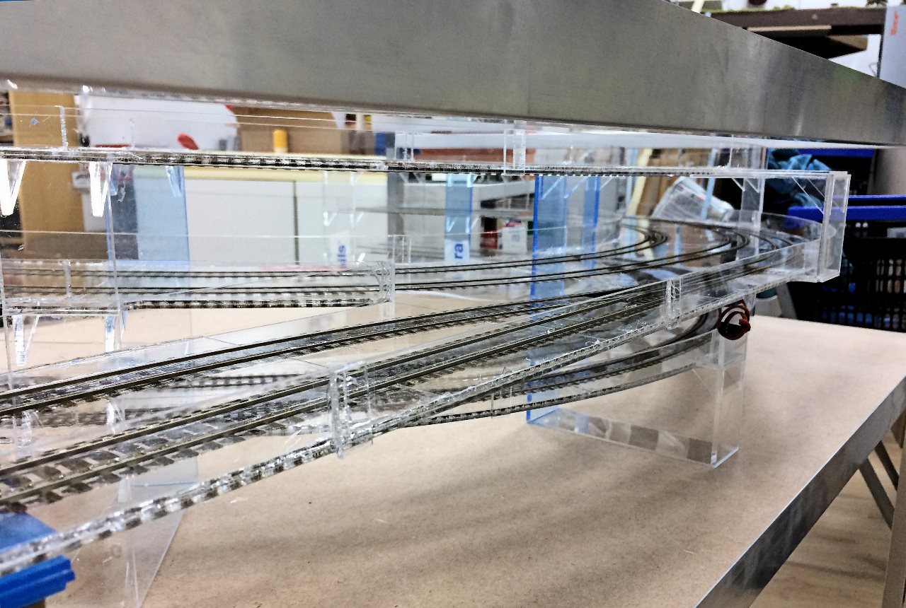

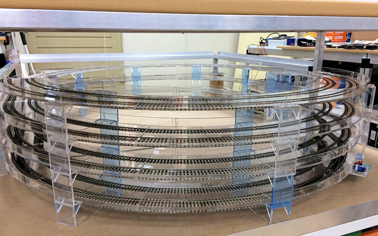

En dan wil je eindelijk ook wel eens het geheel zien :P
... de beide modules even losvast tegen elkaar geschoven. Dit plaatje kan niet meer gemaakt worden als de baan eenmaal staat... ;)
... deze wel  8)
... nog een doorkijkje, gewoon omdat het zo gaaf is :)

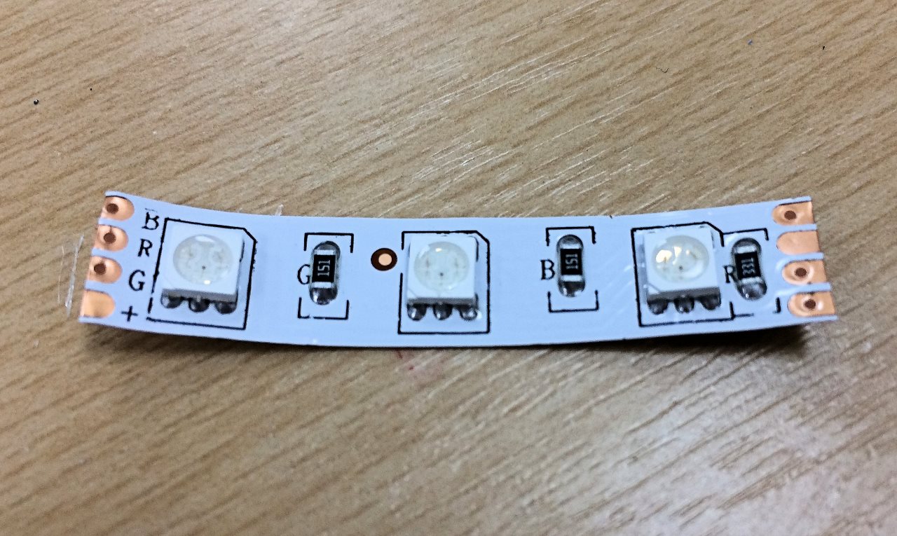

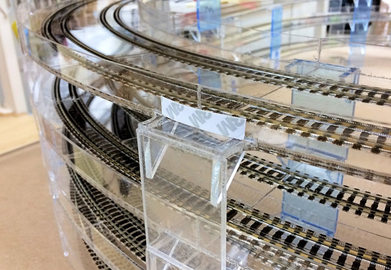

... de hoofrolspelers in de attractie... ;) Een standaard LED strip kun je per 3 LEDs opdelen. Hier gedaan dus...

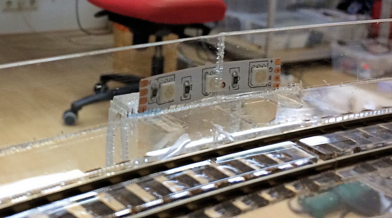

... met de ledjes tegen het plexiglaslijmen voor 'optisch contact'
... zodat ze en naar binnen schijnen en (dat hoop ik althans) als een soort lichtgeleider gaan werken...
Grtzz,
Karst
P.S. De staanders hebben nog folie, omdat ik daar nog met lijm aan de slag moet. Ook zal er nog wel geboord moeten worden voor de bedrading :P

Wat een waanzinnig mooie spiraal heb je ervan gemaakt.

Ben heel benieuwd naar het licht effect, het is machtig om naar deze spiraal te kijken! (y)
