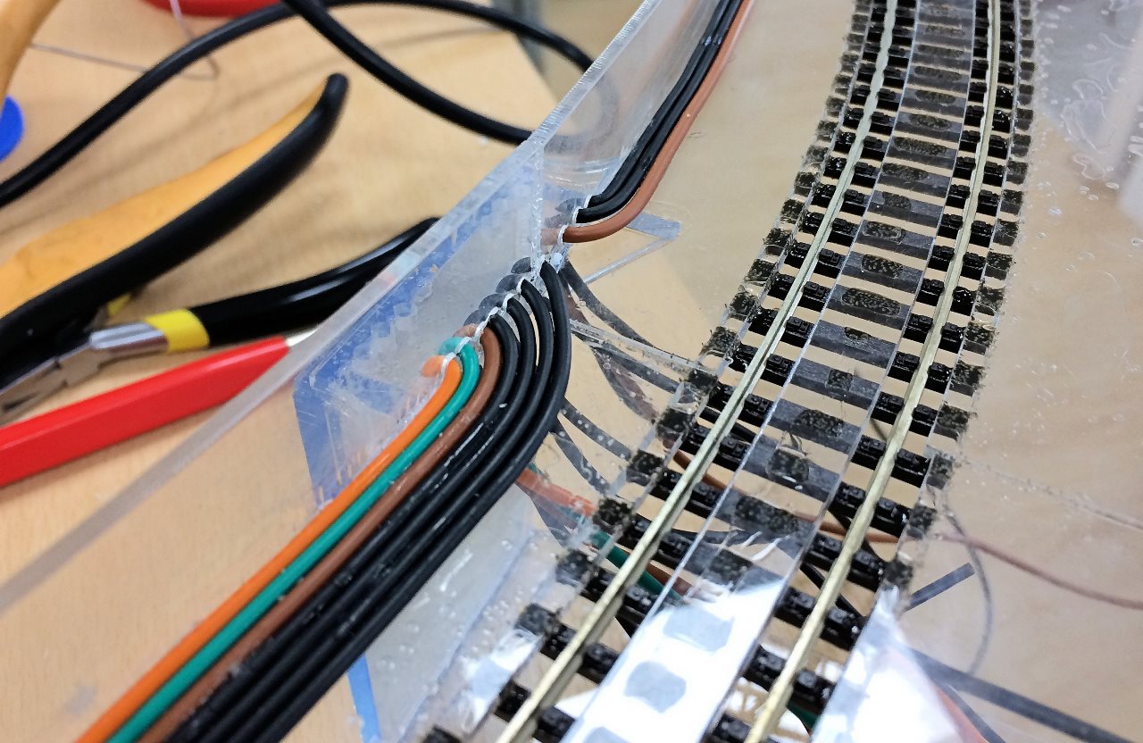

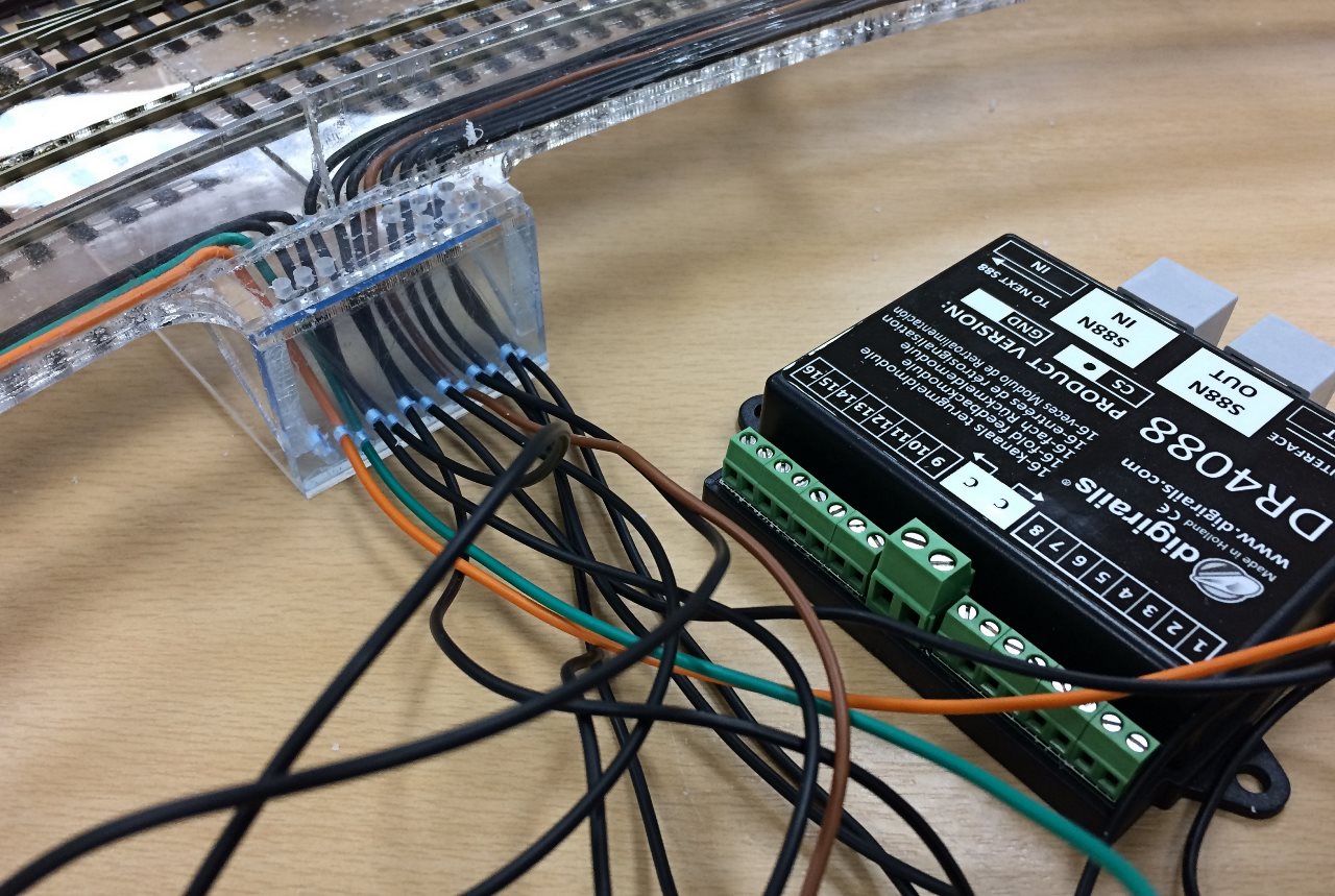

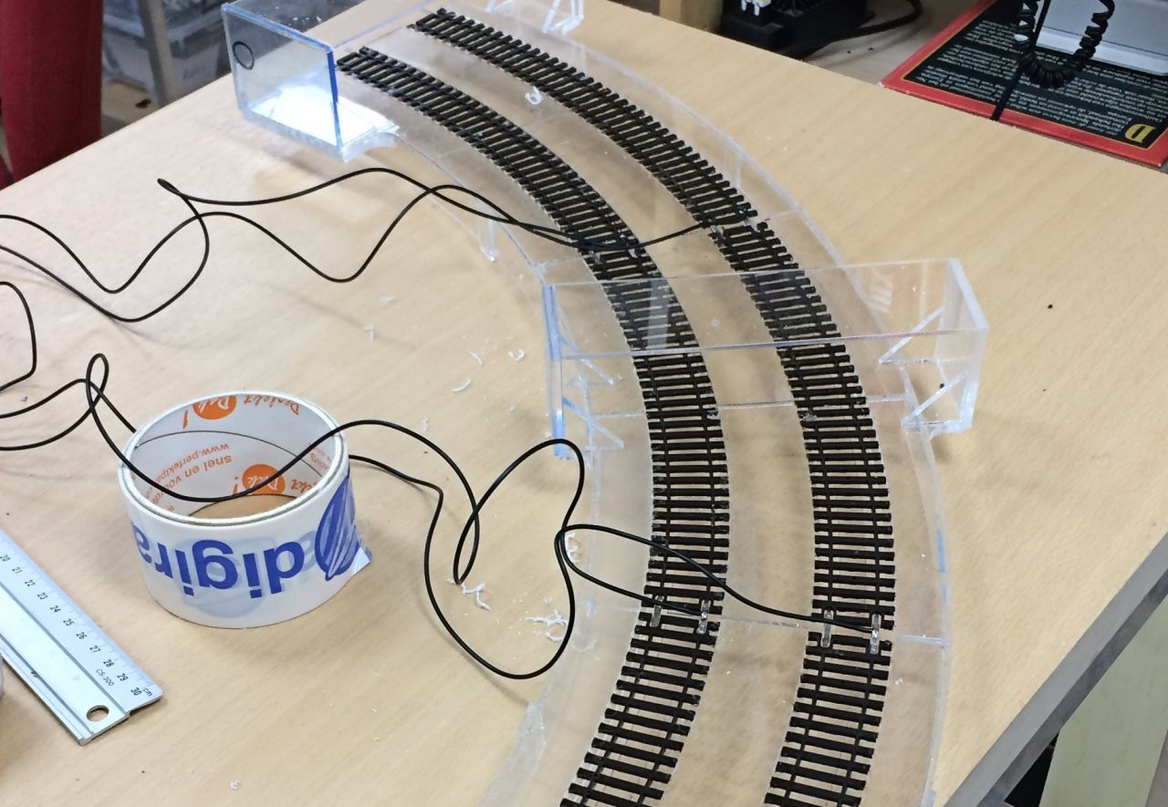

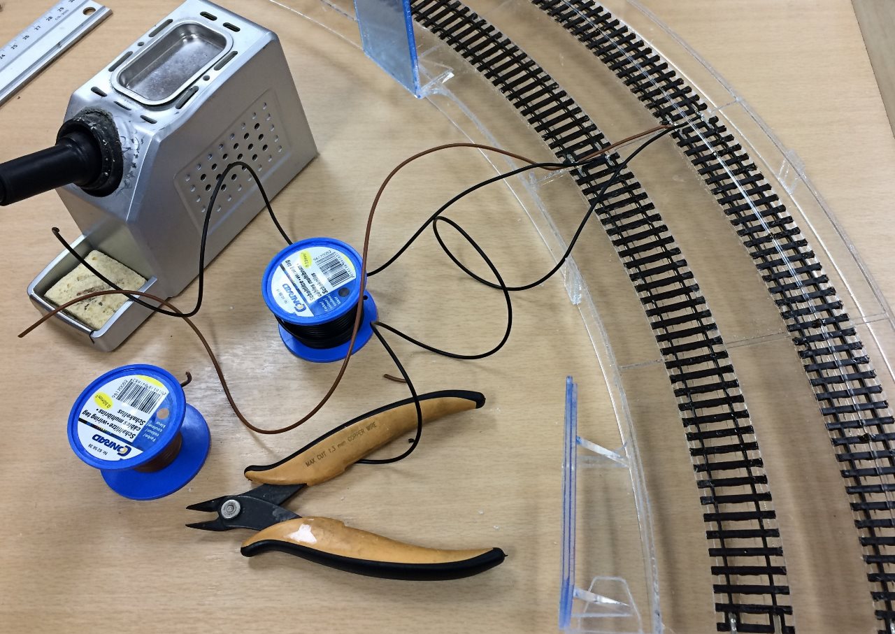

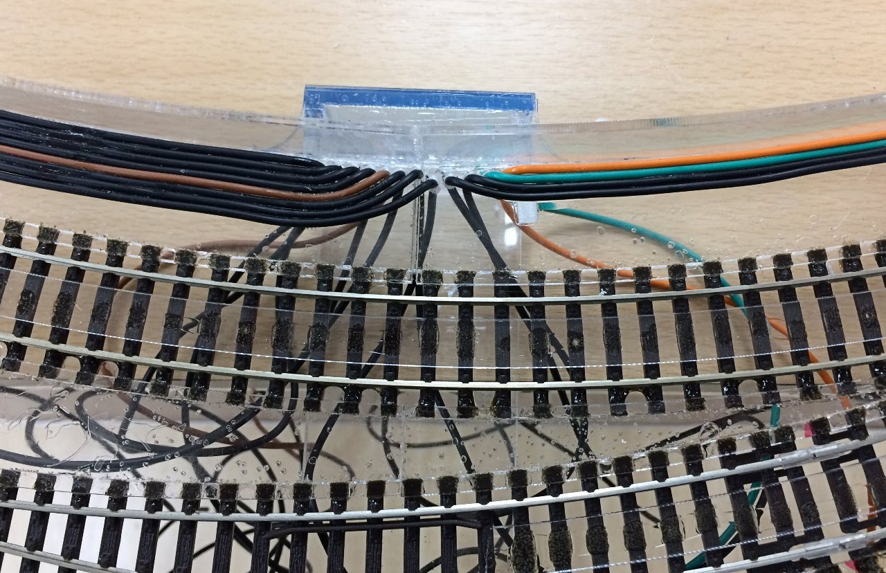

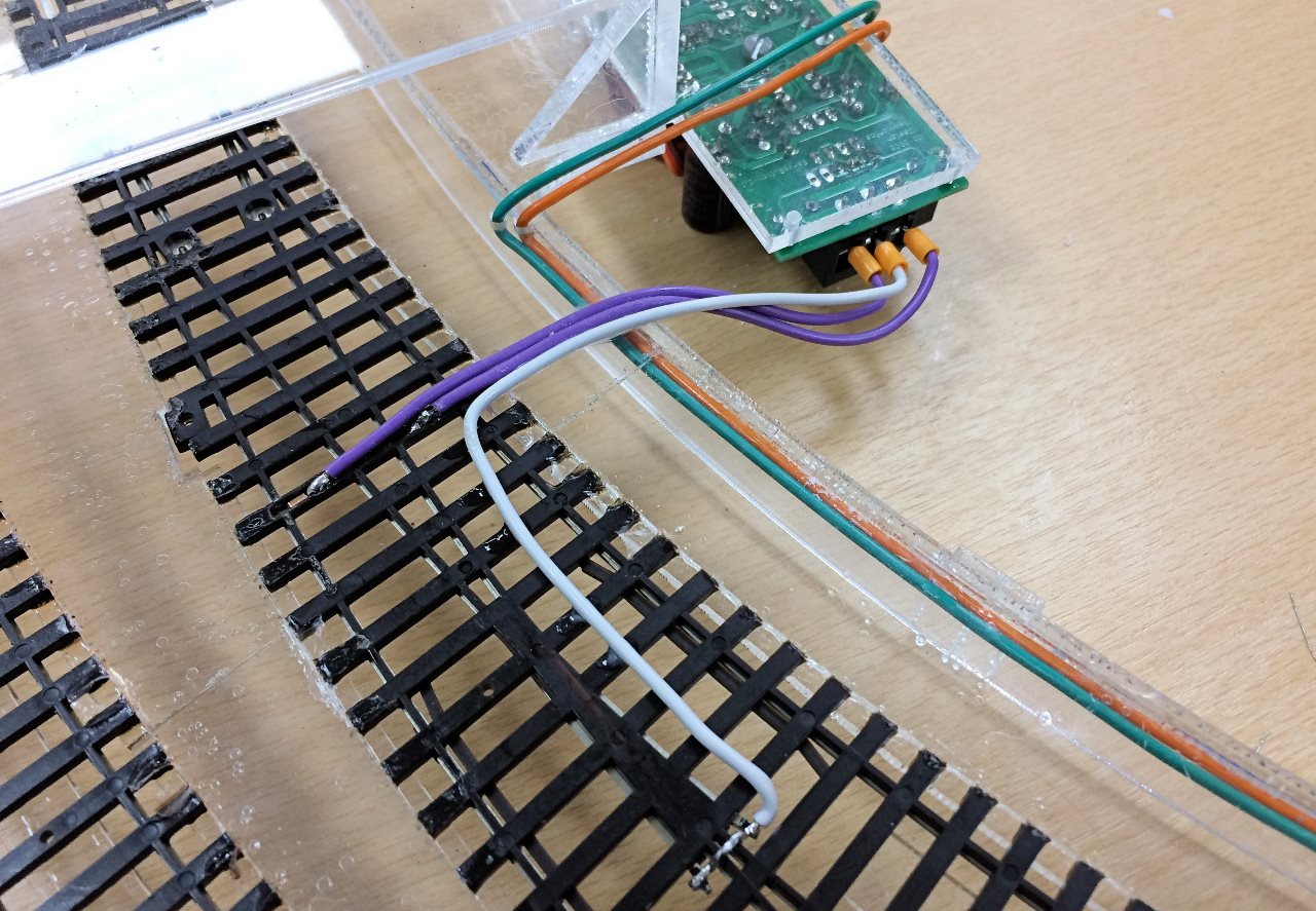

Maar... ergens in dit draadje maakte zich iemand zorgen om de bedrading... ;) :P

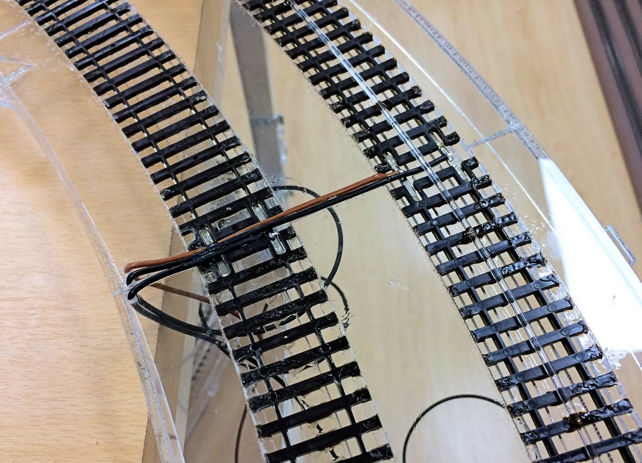

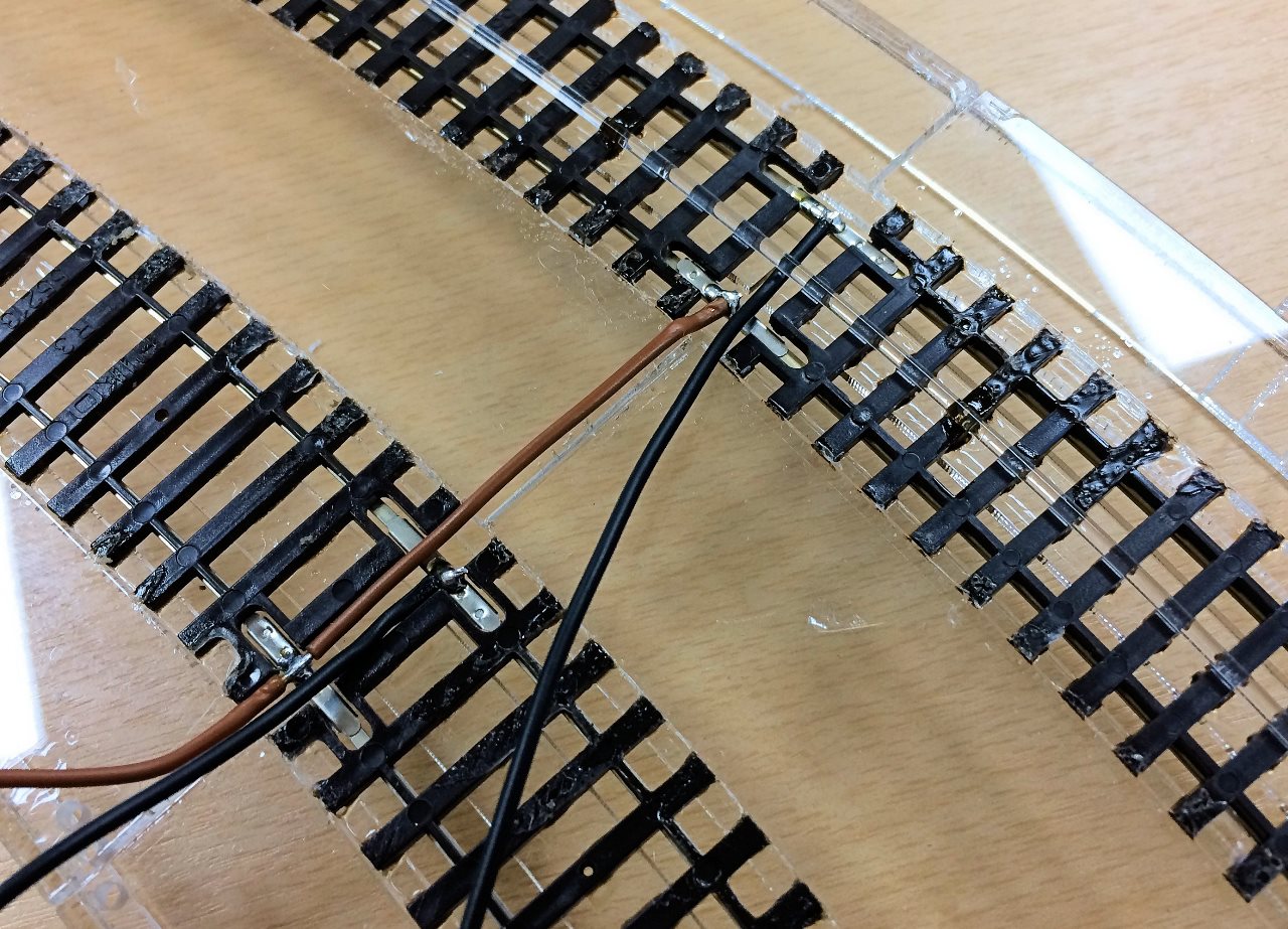

... daar gaan we dan  ;D Hete pook, kniptang en Conrad Liy draad :P Hete pook, want dat soldeert het beste, eerst even een glasvezelpotlood over de rails en dan snel vertinnen, draad vertinnen en ... sisss en het zit vast  8)
... heet, snel en kort solderen, goed harskernsoldeer en een mooie las is je beloning ;)

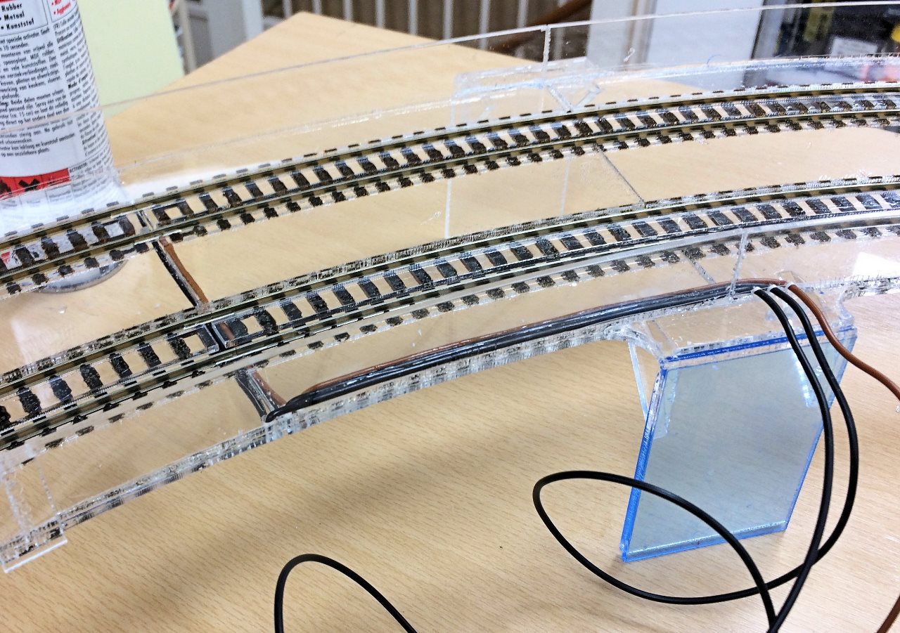

... de draden met secondenlijm vasplakken aan elkaar en het plexiglas. Het draad is 1.8mm buitendiameter en 'bijt' dus de bovenleiding niet .
...gaatjes door de bodem en de draden langs de binnenkant van de valbeveiliging straktrekken...
... twee bovenste klaar, de draden lopen door de kolommen naar beneden.
... de onderste is andere koek... 'iets' meer aansluitpunten en bovendien de wissels.
... helemaal aan de andere kant bevind zich het eerste segment van het volle, eerste helixblok.
... ook hier alle draden langs de binnenkant van de valbeveiliging om door gaatjes...
... naar beneden te gaan. Oranje en groen is de voeding/signaal voor de servodecoders. Ik ga er aparte boosters voor gebruiken, die met 12V= gevoed gaan worden. Het vereenvoudigd de bedrading enorm, slechts twee draden naar de decoders ;)
... bijna klaar. Alleen nog de gaatjes voor de 'standleidingen' boren. ... Mooie bos draad. Alleen in deze halve helix dus al 15 bezetmeldpunten, 4 bruine retourdraden en tweemaal or/gr voor de servo's.

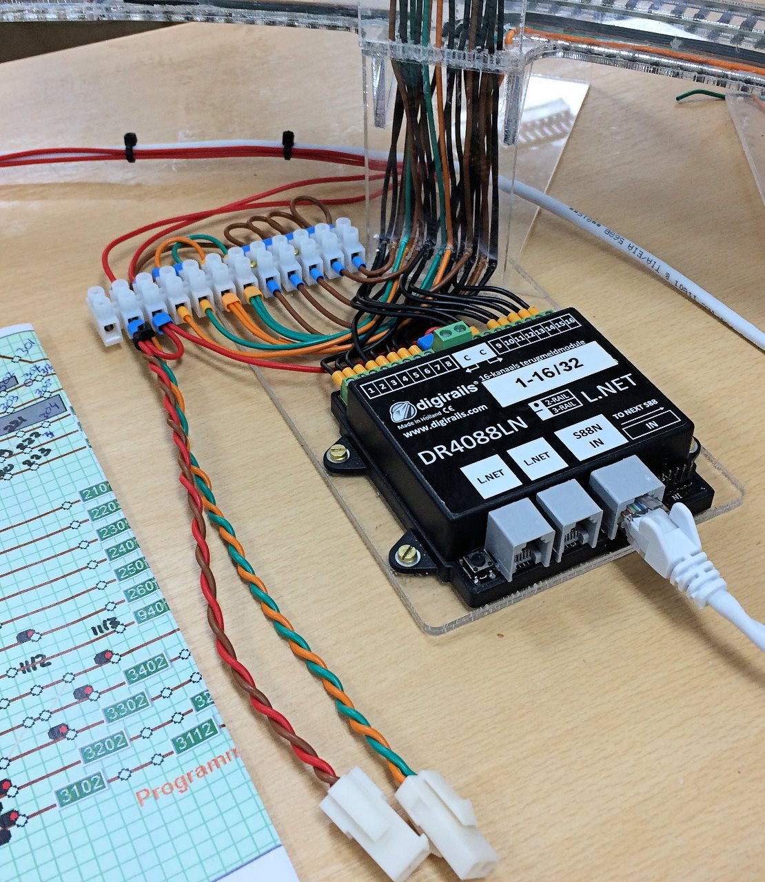

... Daar gaat nog meer draad in gaan... twee terugmelders volledig bezet. Tevens krijgt de helix zijn eigen booster. Uiteindelijk loopt er dus alleen LocoNet, 220 voeding voor de booster en servo-voeding/signaal naar toe.
De hele helix gaat dus 47 terugmeldpunten krijgen. Ongeveer net zoveel als er in de DDPB in totaal inzitten  :o :o

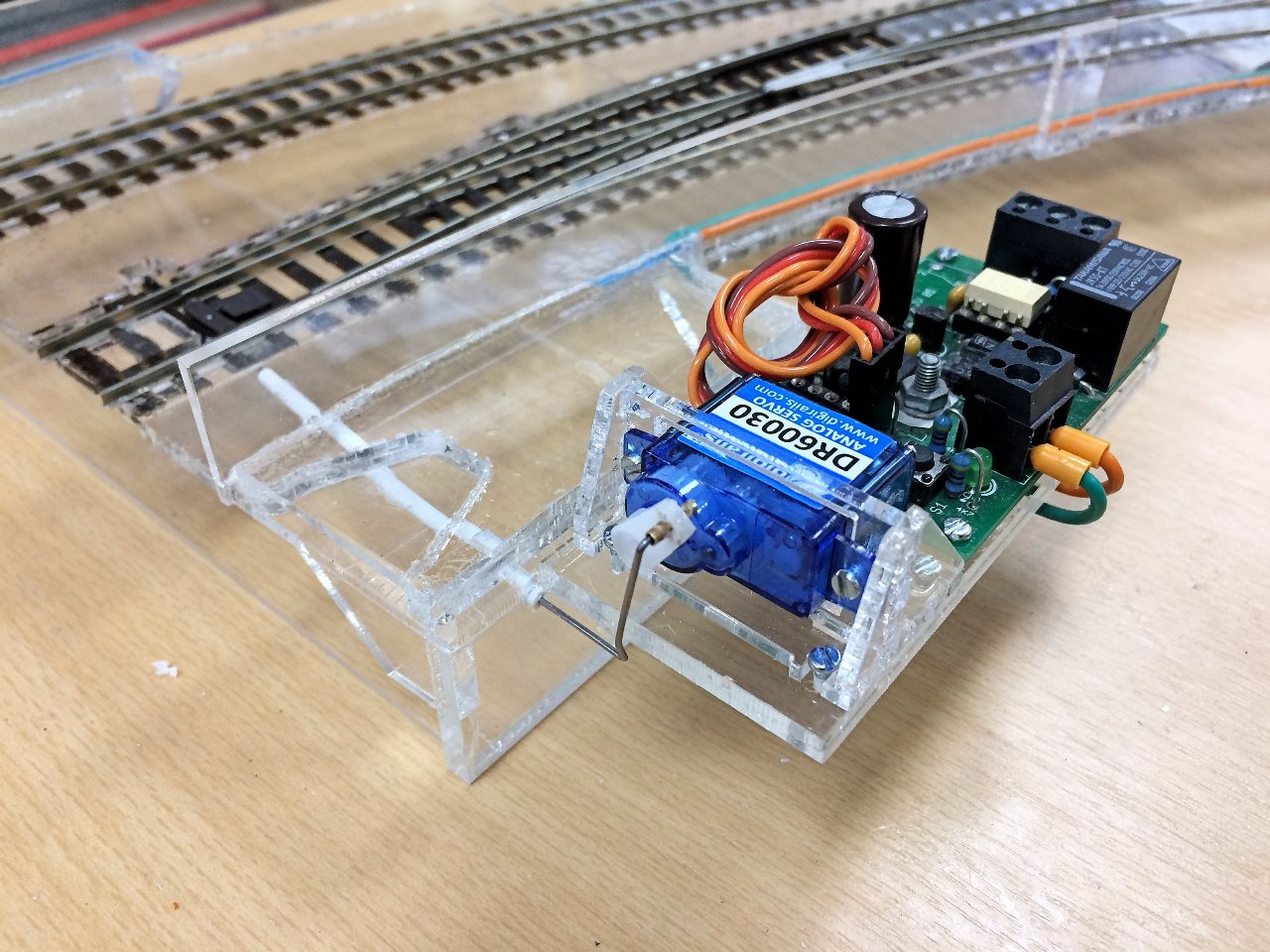

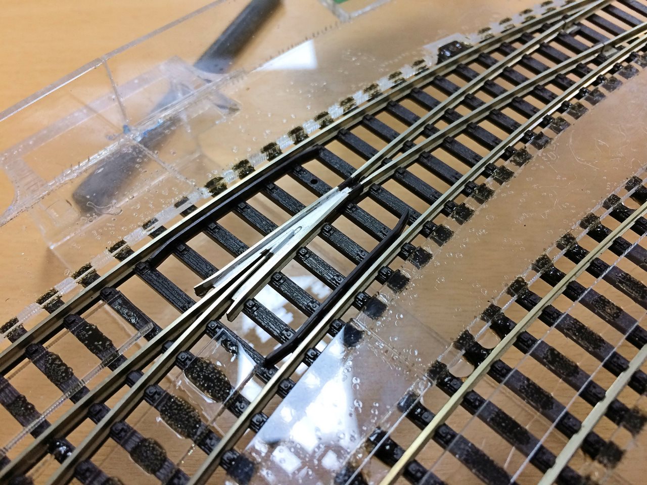

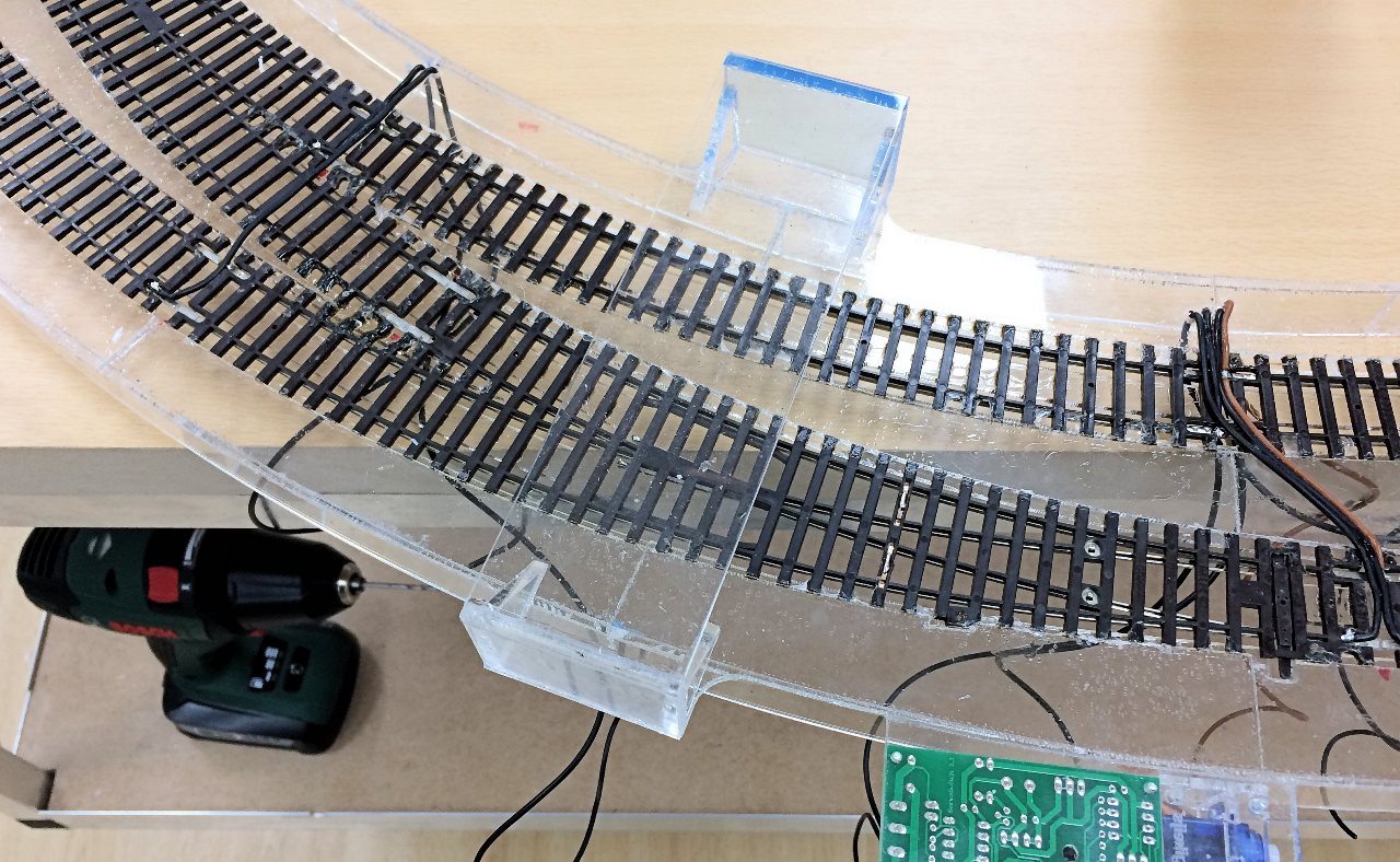

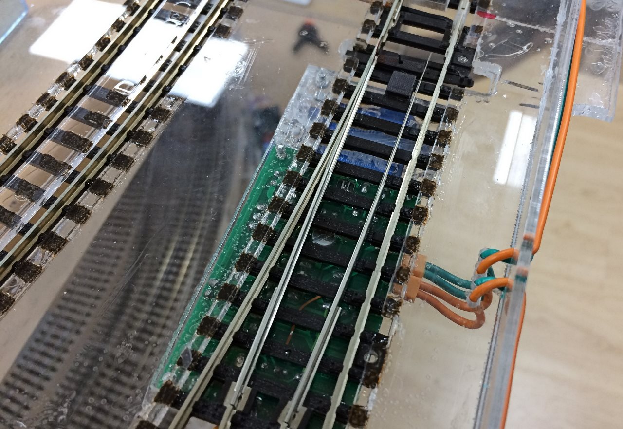

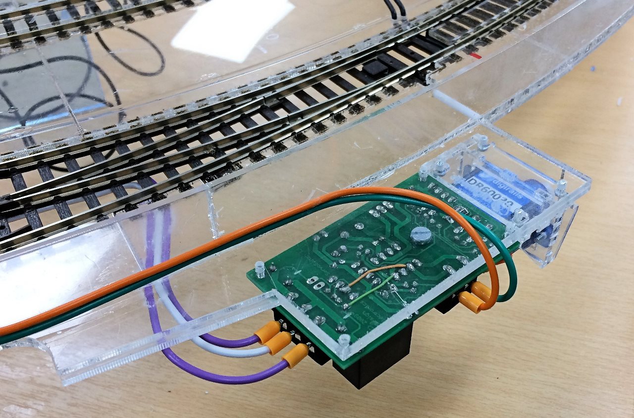

... 'klassieke' bowdenkabel techniek: 2mm styreenbuis met 0.8mm verenstaal. In de helix passen mijn nieuw ontwikkelde aandrijvingen niet. Dus maar op de 'oude' manier ;)
... hier de oranje/groen draden in actie ;) De staaldraad zit overigens in een lagerbusje van messing 1.5mm. Dat loopt mooier (geen speling) en zo kan het kunststof niet uitlubberen.

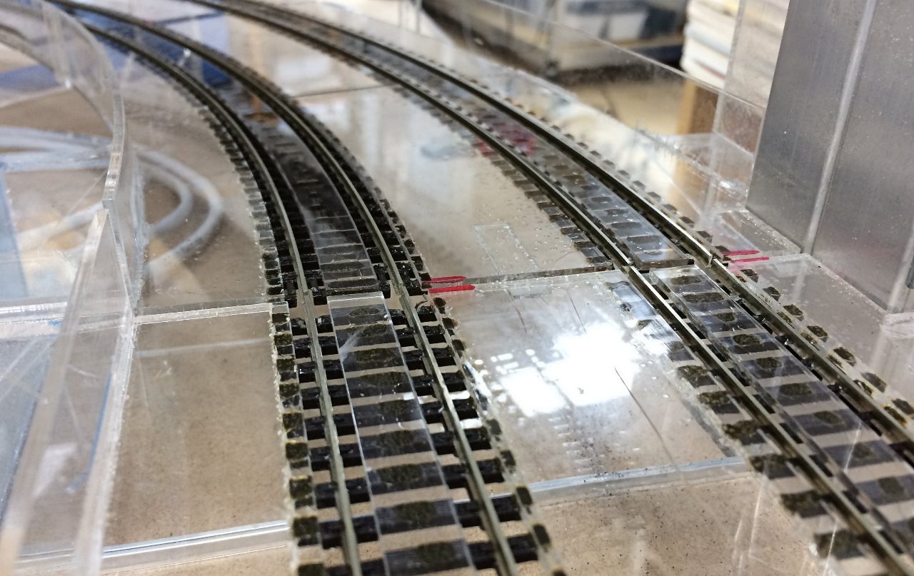

... puntstuk-vulplaatjes er in...
... draden aan de onderkant gesoldeerd voor de polarisatie.

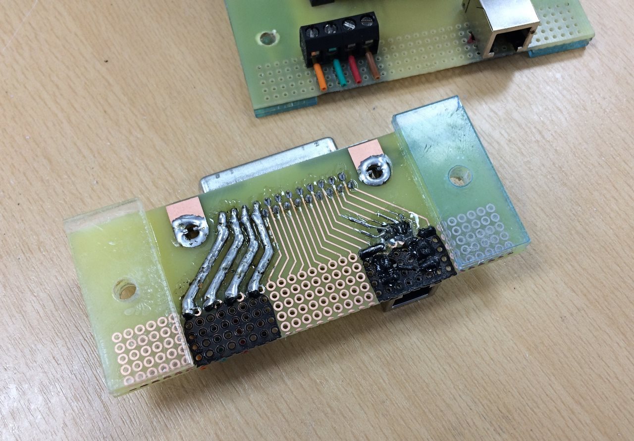

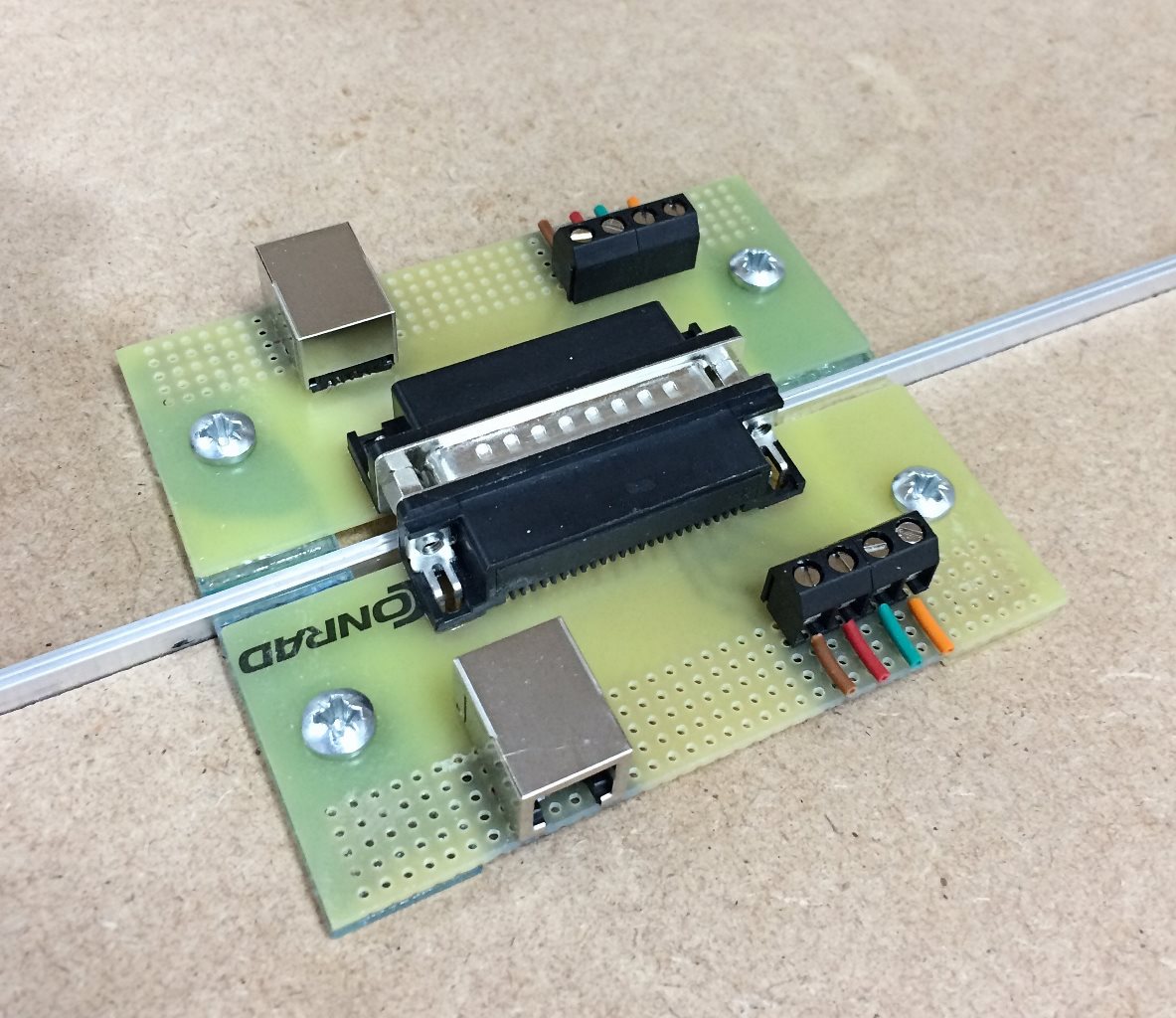

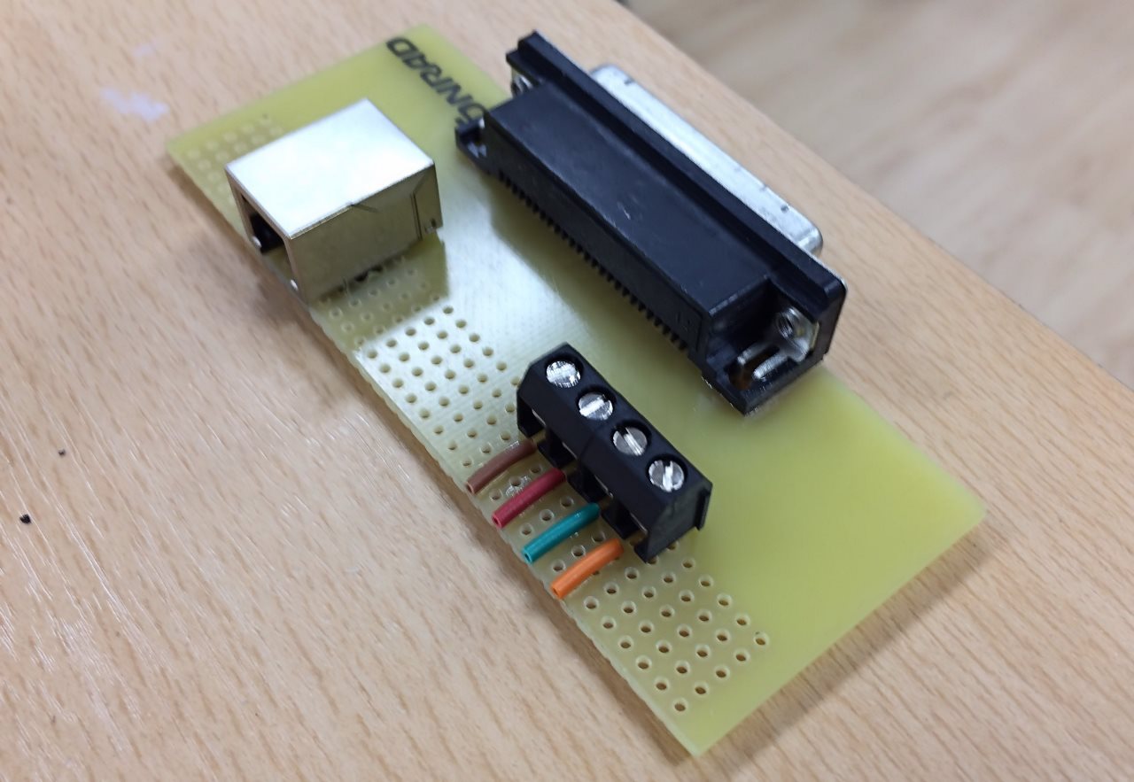

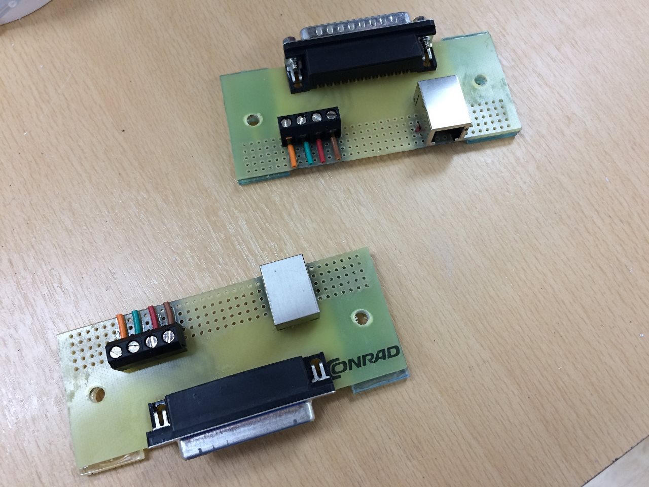

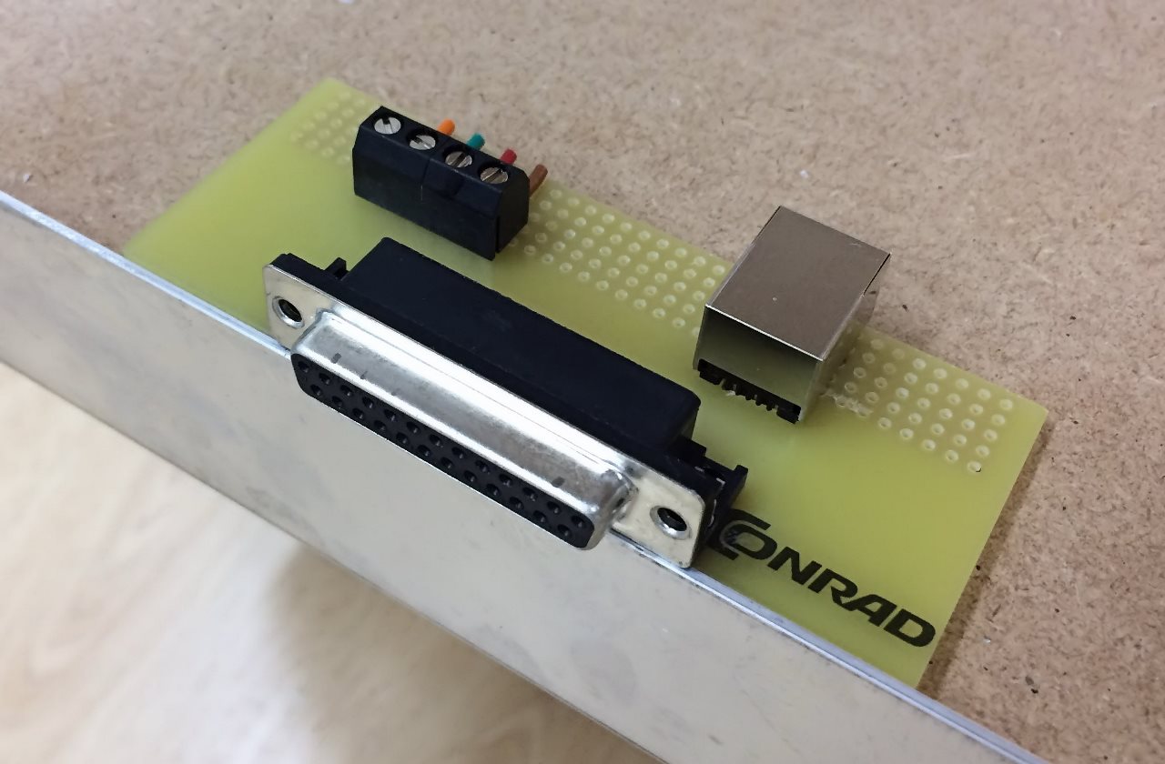

En ... de modules wilde ik eigenlijk zo hebben, dat het tegen elkaar schuiven is zonder allerlei draden/stekkers te hoeven aansluiten...
... Conrad print met DB25 connectors. Voor de rijspanning en de wisselspanning gebruik ik voor elke draad 2 contacten. Voor de 6 polige LocoNet bus 8 contacten. 1 en 6 worden 'gedubbeld'. 2 en 5 en 3 en 4 zijn vanuit LocoNet algedubbeld.
... hier worden ze dan op de module-rand vastgeschroefd.

Ja, het ziet er geweldig uit, en voortdurend innovatief. Daarom verbaast het me ook niet dat ik verschillen zie in de tijd. Neem als voorbeeld de bestukking op het printkaartje onder de servo:
Op deze pagina staat deze foto:
en op een van de latere pagina's staat deze foto:
Kennelijk evolueert het printplaatje mee met het project.
Jan Willem

De onderste print is nog een oude, is stuk en half gesloopt. Maar als 'placeholder' voor de bekabeling prima bruikbaar :P

Doet inderdaad vaag nog een beetje denken aan de rosoft servoswitch 1.2
( http://www.rosoft.info/ServoSwitch.html )

waarempel, daar staat het,
deze ontwikkeling kent een lange weg
  • Wim Ros, wil dit, zoals met wel meerdere producten door mij of samen ontwikkeld, nu wel oppakken.

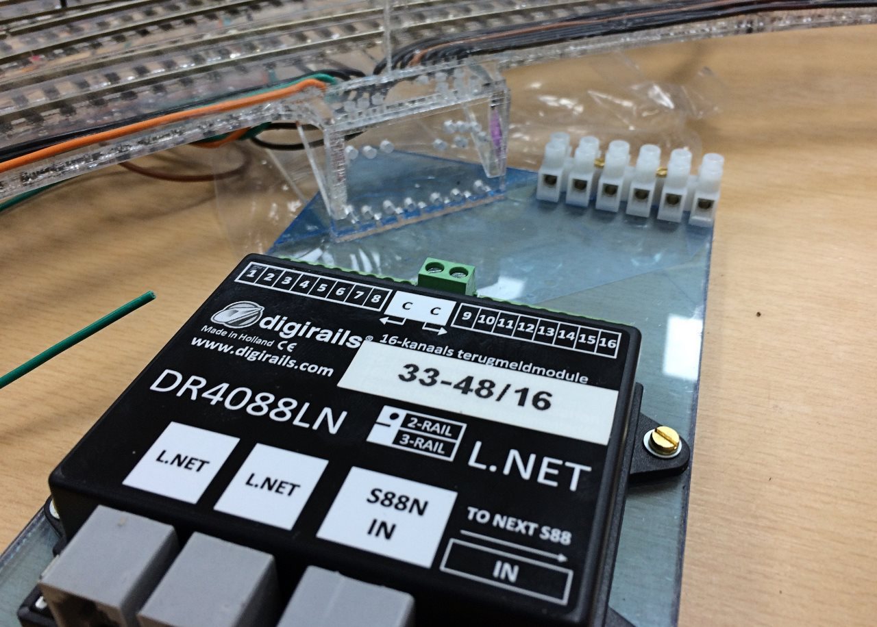

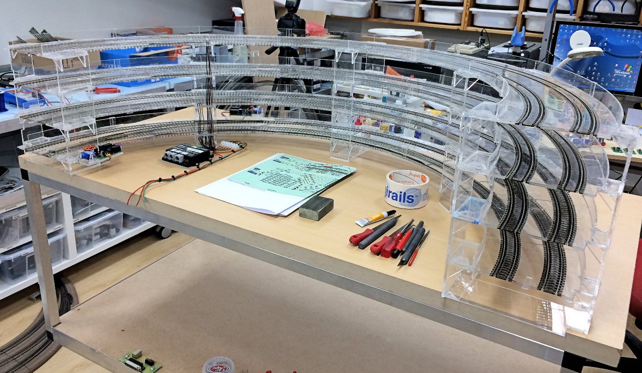

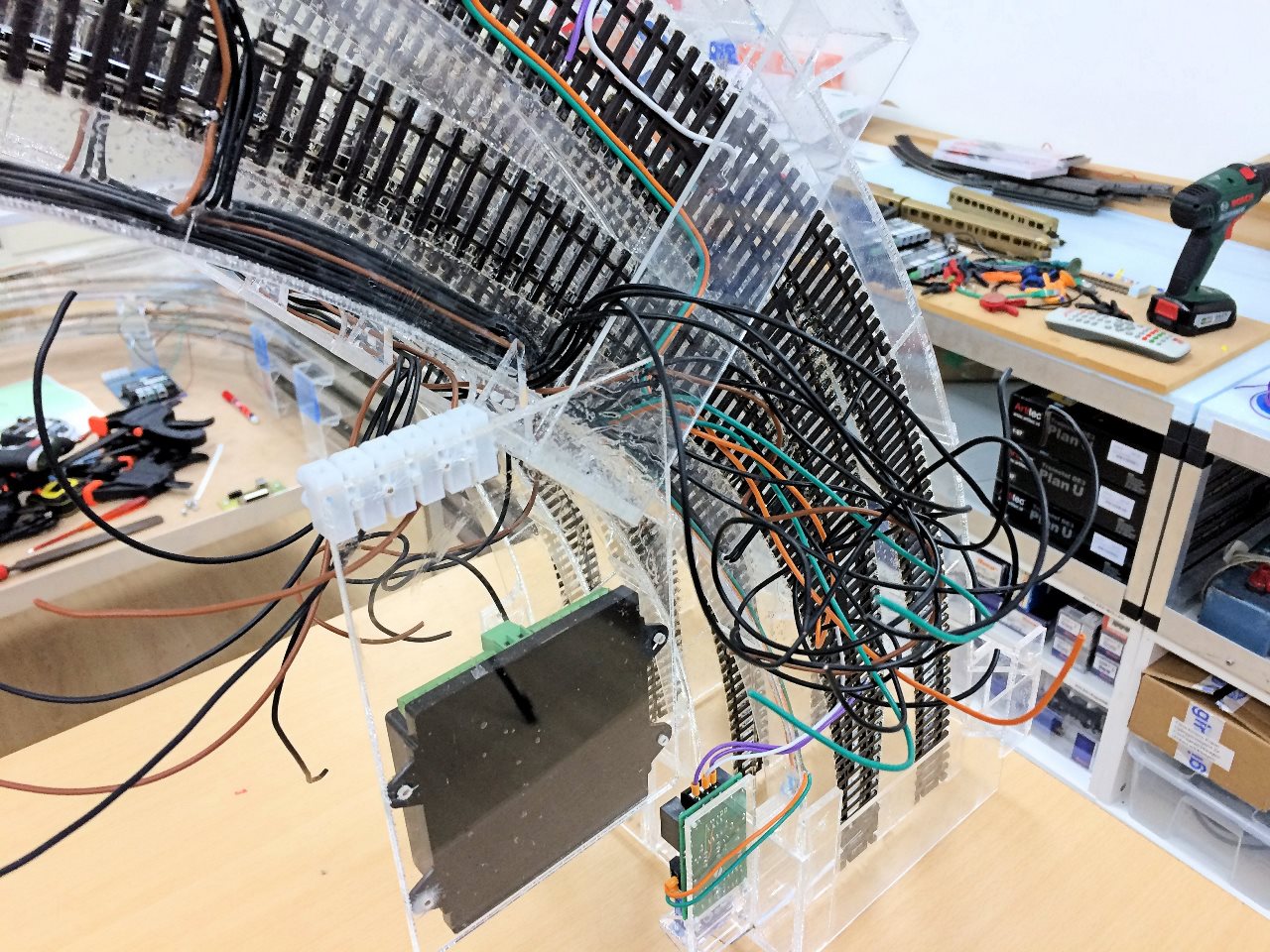

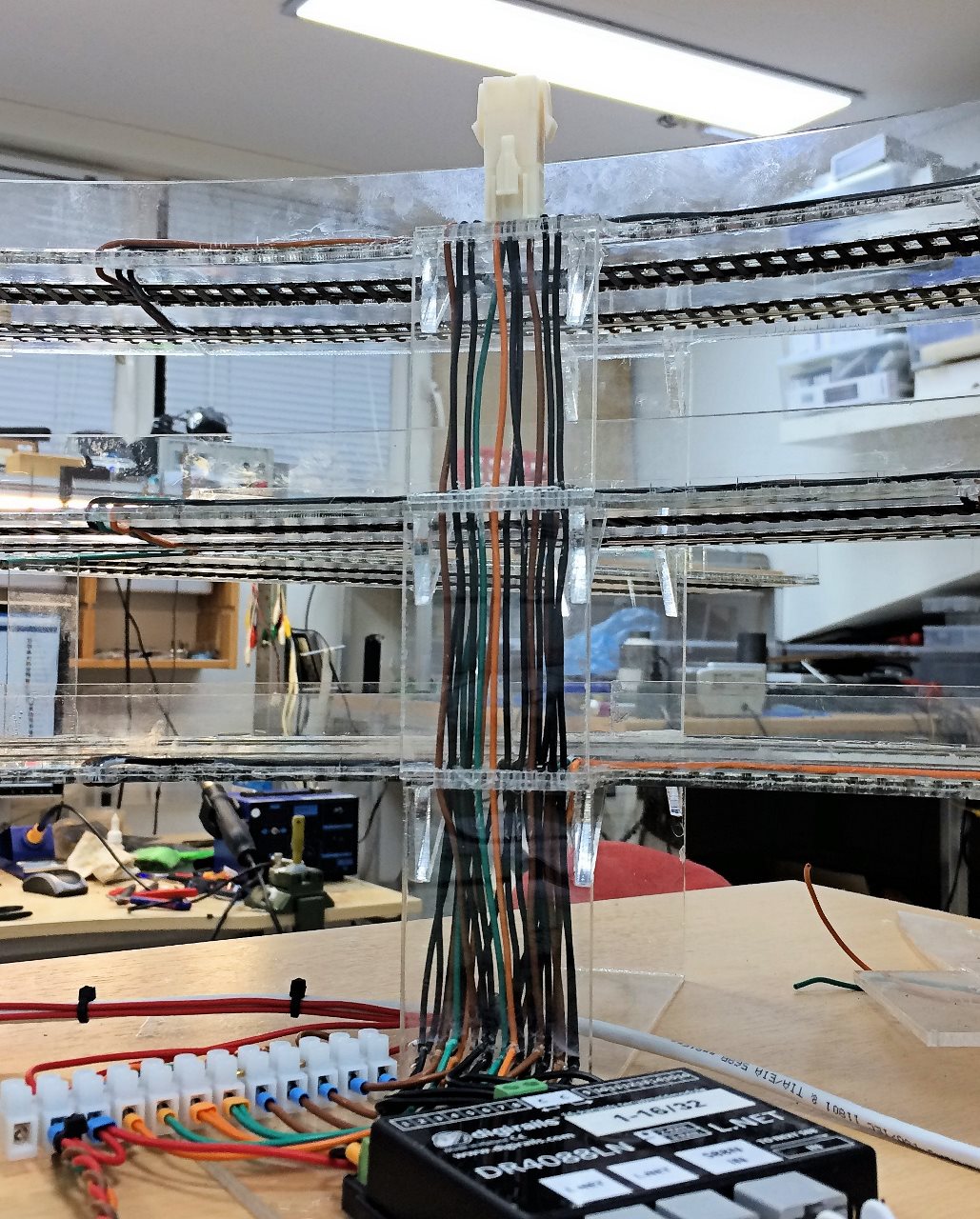

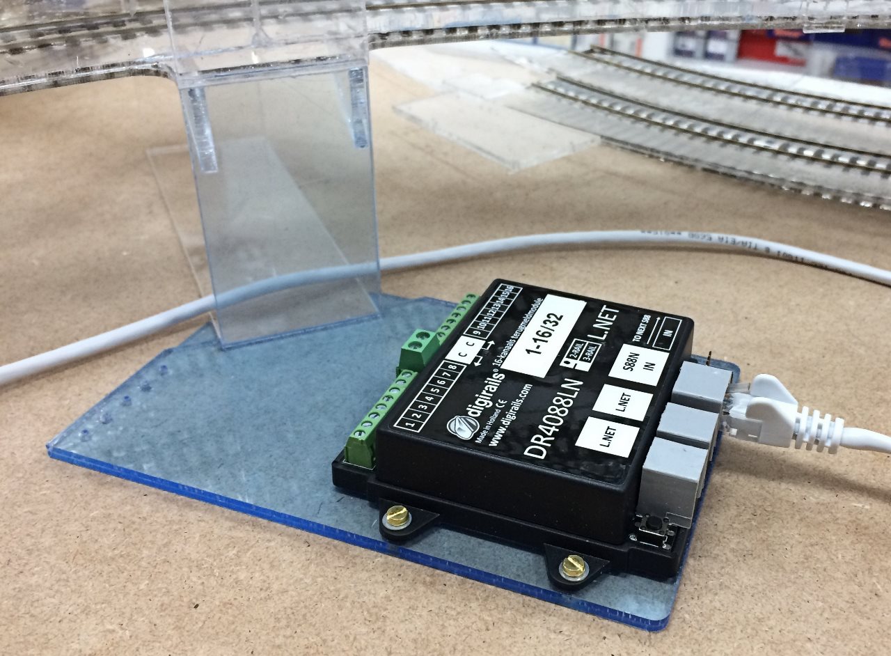

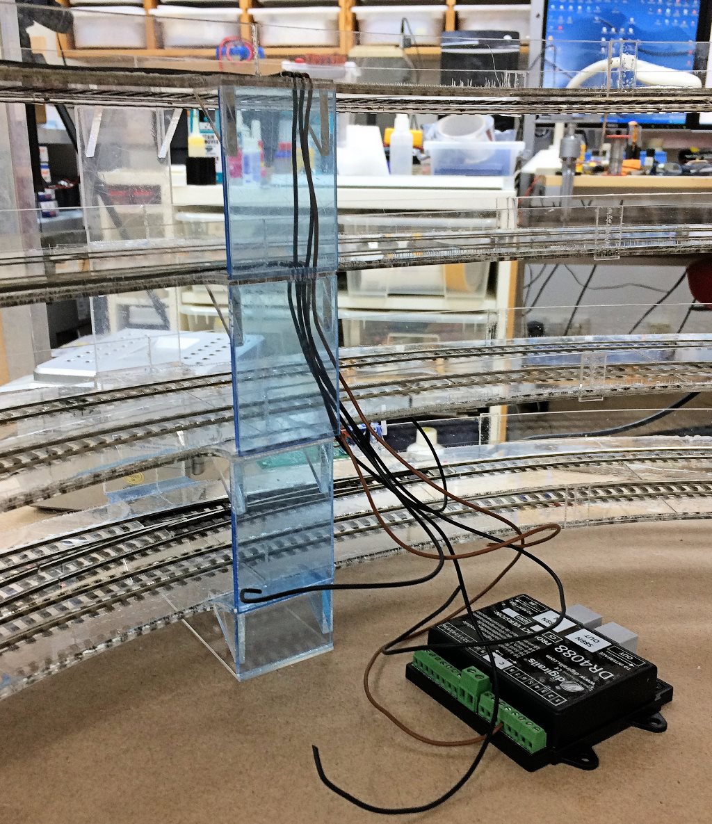

Laatste post van voor de kerst... sindsdien als een dolle aan het bouwen en bedraden geweest, kijk en huiver: het zijn bijna 40 foto's geworden ;) :P
Eerst nog wat achterstallig soldeerwerk aan de moduleprinten...
... beide zijn nu af en ...
... op de randen van de modules geschroefd.

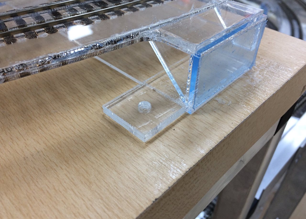

Volgende stap was het tekenen, laseren en lijmen van de grondplaten voor de terugmelders...
... gelijk maar genummerd en gelabeld ;) De LN's ook hoeveel contacten er aangesloten zijn.
Toen de 'voorste' steunen van de halve cirkels van bevestigingsplaatjes voorzien...
... daarmee worden ze op de MDF grondplaten vastgezet, zodat...

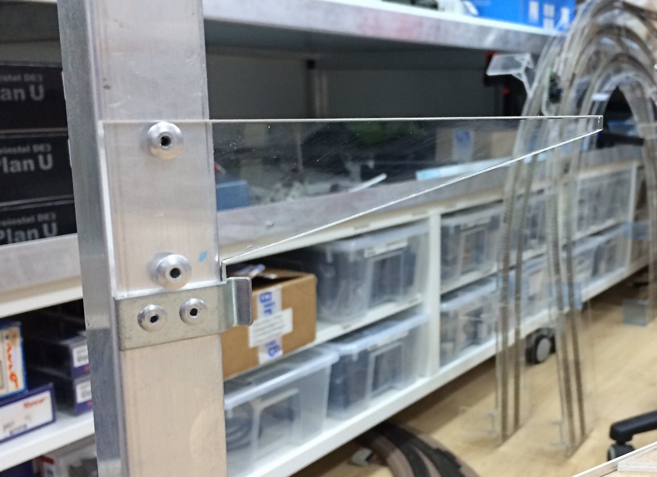

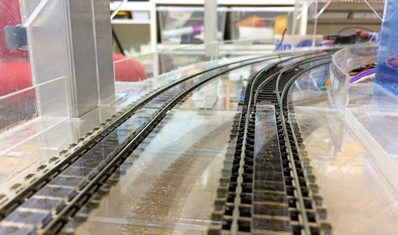

... de modules tegen elkaar geschoven kunnen worden, en er aan de rail-overgangen gewerkt kan worden.
Op de bovenste foto kun je nog twee 'lepeltjes' zien, die de beide delen exact qua hoogte aan elkaar gelijk maken.

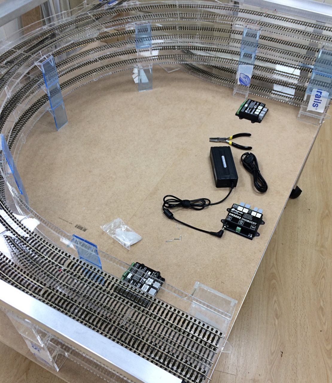

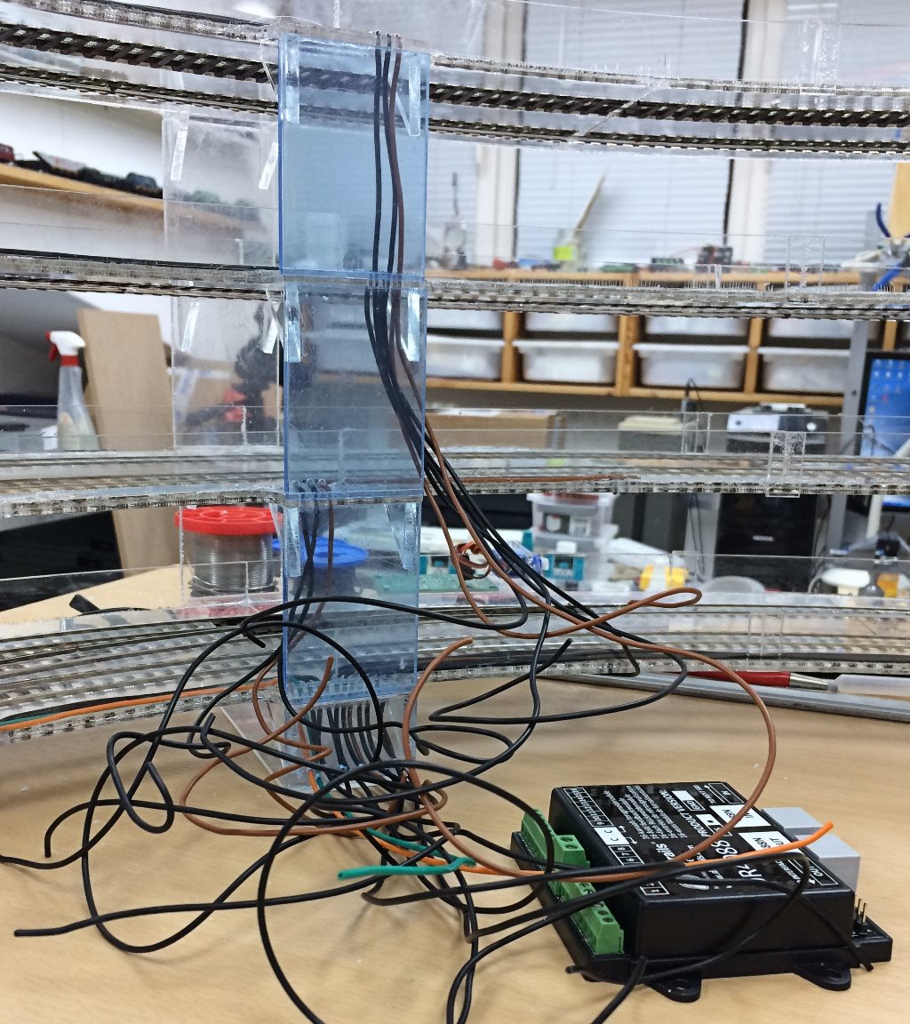

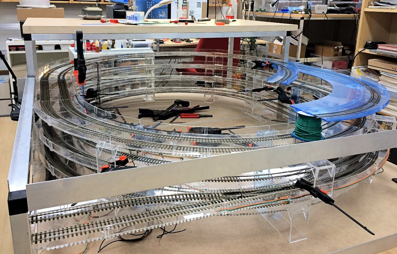

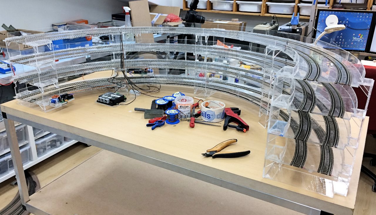

... nog meer laserwerk. De 'plankendragers' voor het 'luchtspoor' tussen de beide helixen. Deze steun houdt de middelste exit op hoogte.
En dan wordt het spannend...

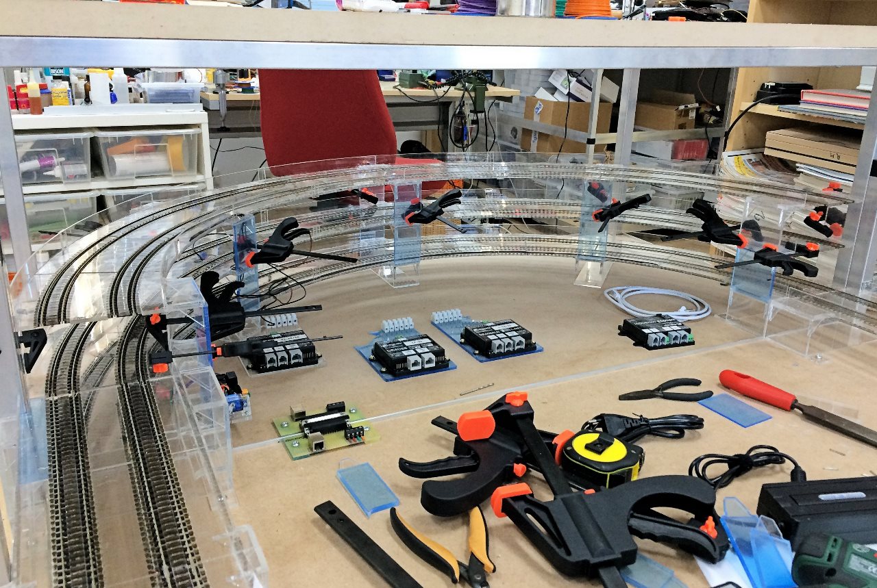

... van de kleine helix-helft, de tweede laag boven op de eerste gelijmd... :D
Terwijl de lijm droogt...

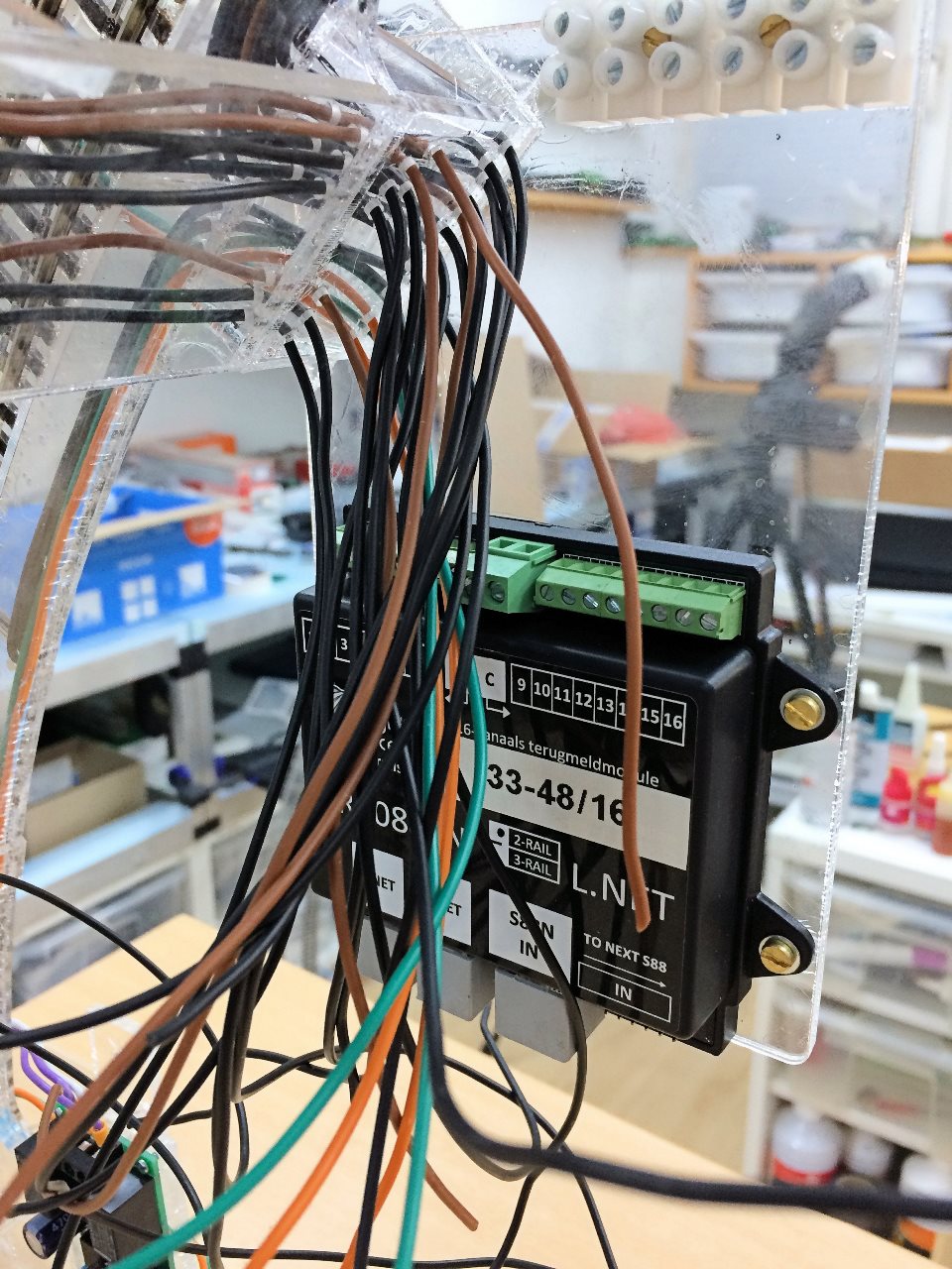

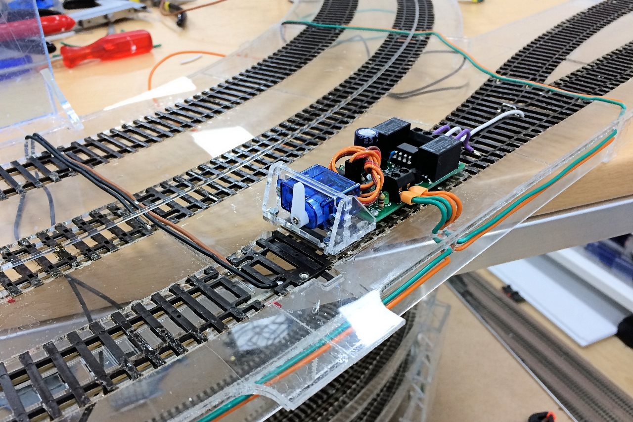

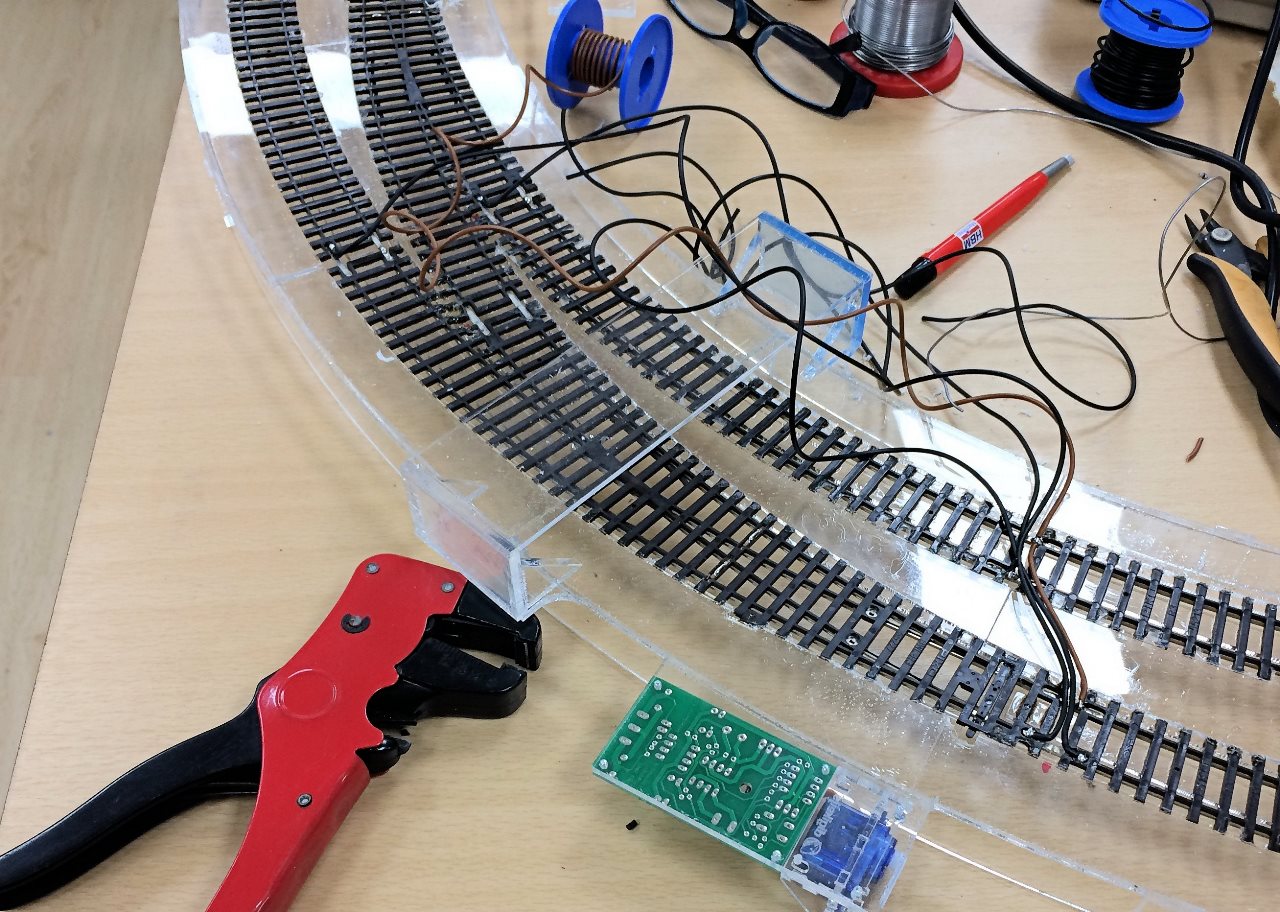

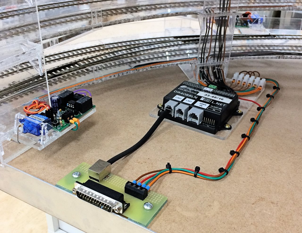

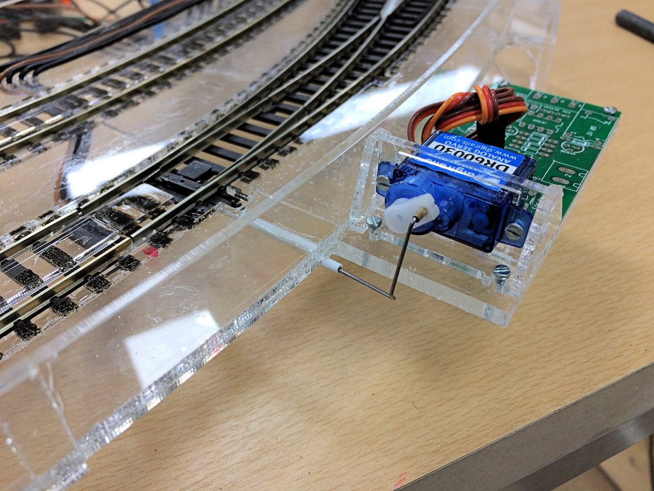

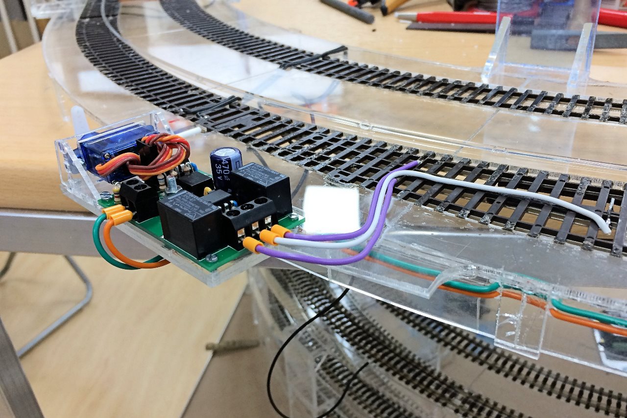

... is er altijd wel een kleusje te doen, zoals het plaatsen van de servo-aandrijvingen van de wissels op de tweede laag ( middelste exit ) van de grote halve cirkel. En...
... heeeeel veeeeel draden trekken :P
Op een gegeven moment is de lijm droog...
... en zijn alle lagen op elkaar gelijmd en kan ik de hele halve-helix uitnemen en op de werkbank plaatsen om...
... aan de bedrading te gaan werken :) Overigens... wie maakte er zich hier zorgen om de stabiliteit ?? ;) :P

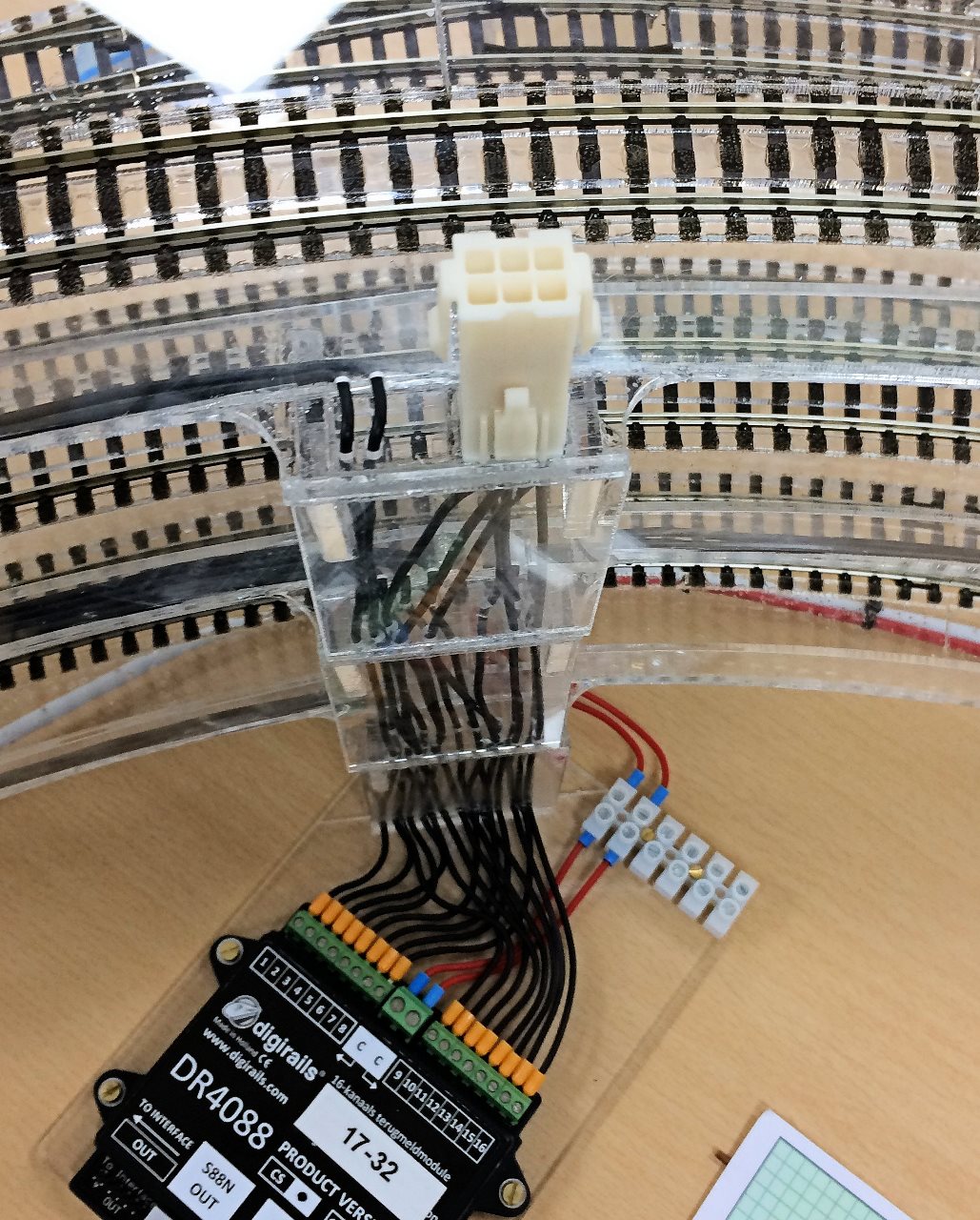

... lekkere wirwar...
... al iets meer gecultiveerd ...
... en dan steken er 20+ draadjes uit een kolom :D :D

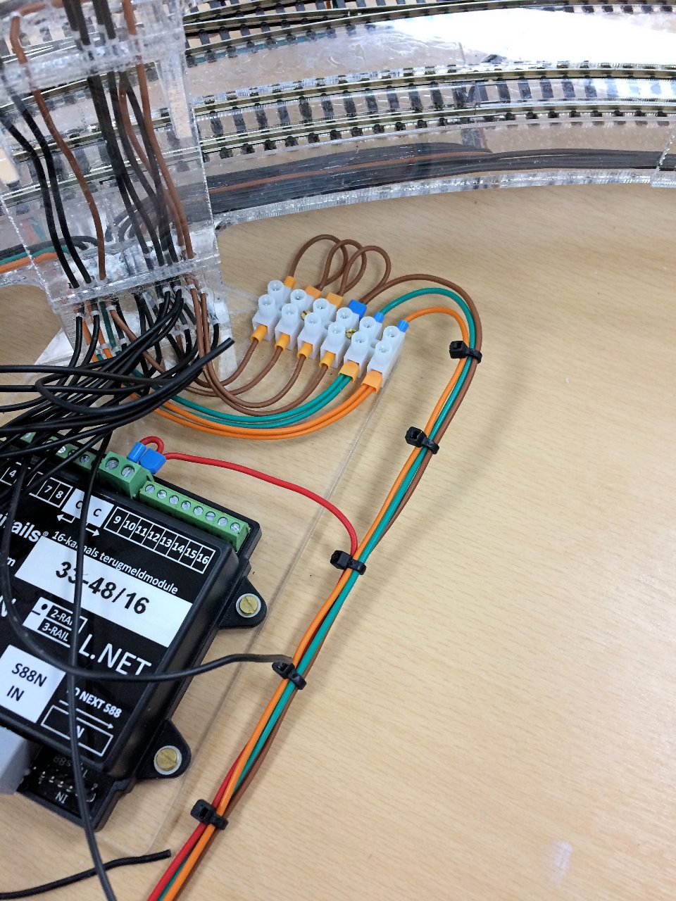

... beginnen met de diverse voedingsdraden...
... daarna de sectiedraden... en...
... dan is het klaar :D
... reste alleen nog de helix-helft weer in de module te schuiven en de aansluiting naar de moduleprinten te maken.

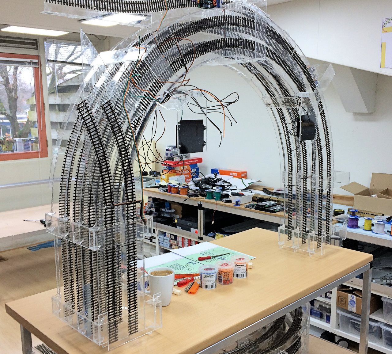

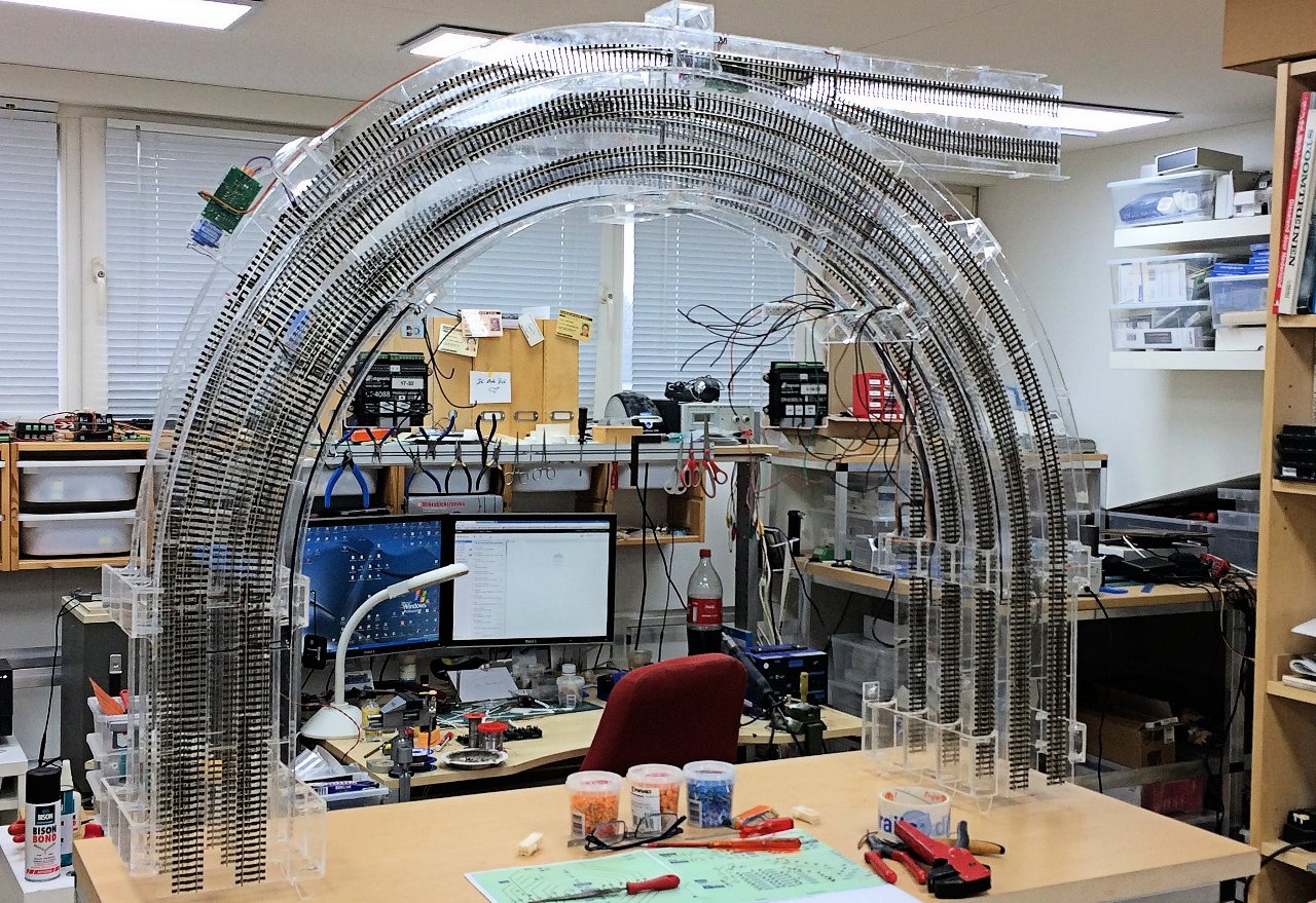

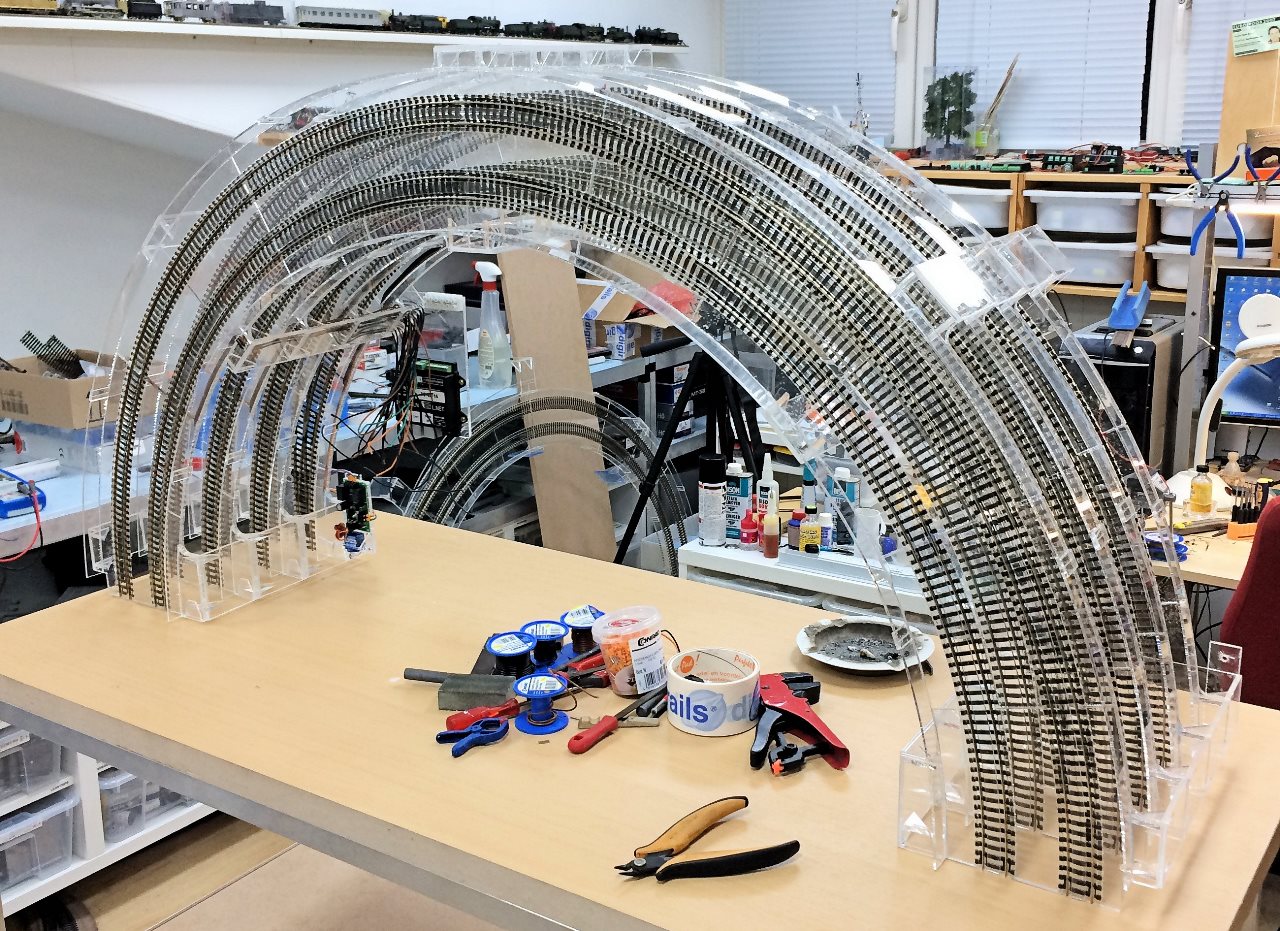

De grote helix is min of meer op dezelfde wijze gedaan. Veel passen en meten, en dan uiteindelijk lijmen... Leuke oudjaarsdag gehad onder het genot van de Top 2000 :D
... ook de grote halve-helix is nu volledig verlijmd... tijdens het drogen blijven de lijmklemmen er op :P

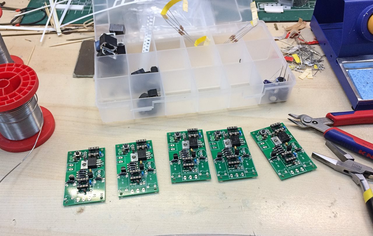

... ook hier weer klusje voor tijdens het drogen van die lijm: Decodertjes solderen ;)
En als de lijm dan droog is ( kost ongeveer 3 uur om goed door te harden )...

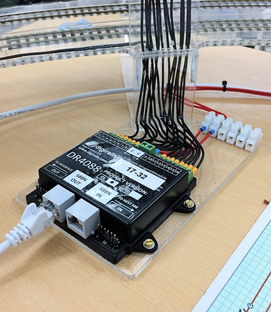

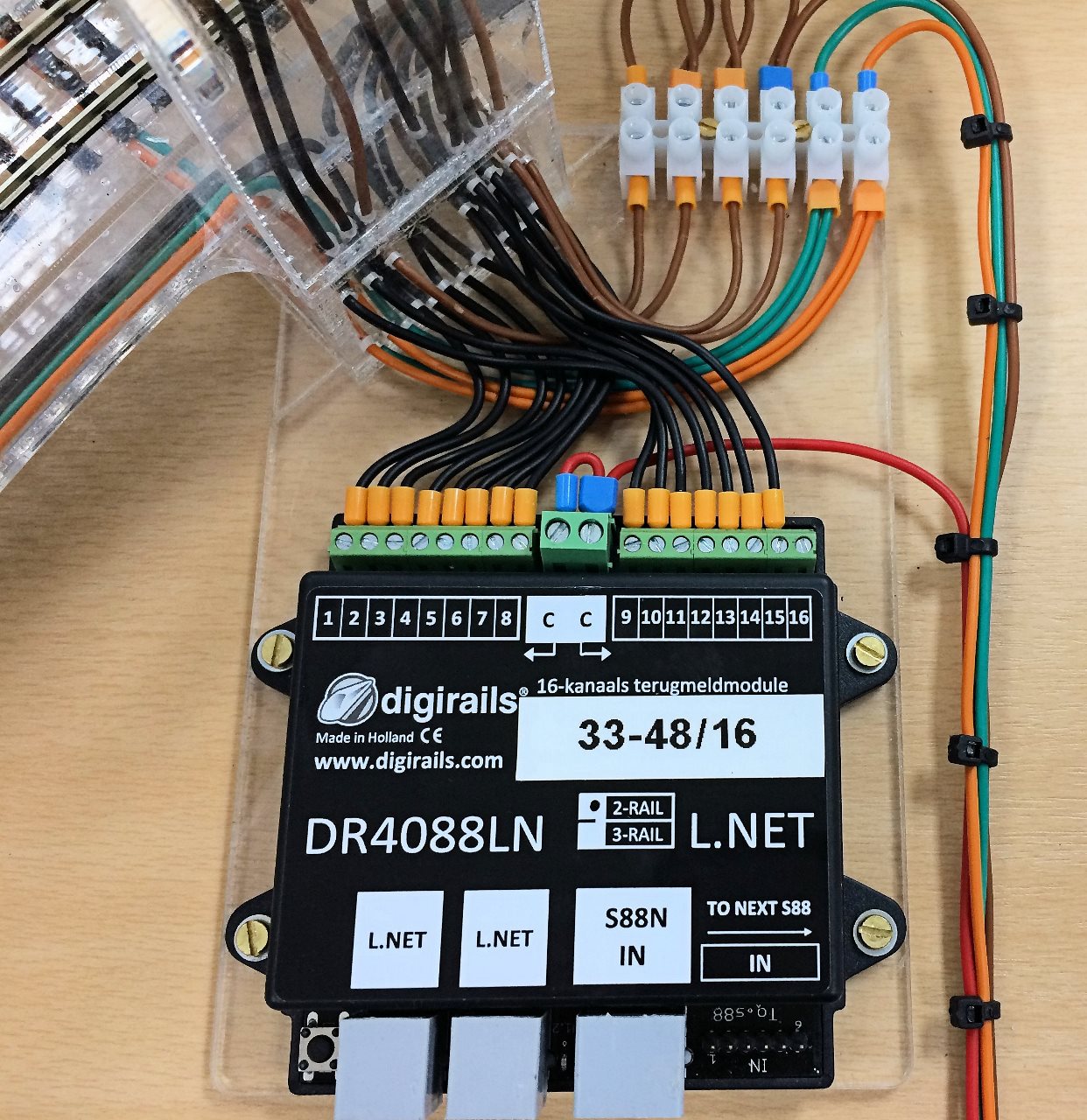

... kan ook deze helix-helft op z'n kant staan. Ook hier beginnen we weer met draden-chaos ;) maar...
... dat is dan ook weer ( relatief ) snel opgelost (y) De laatste foto 'topt' het aantal draden door de kolom op 26 :o ...
... dat komt mede doordat deze ook de bovenste laag ( de deels zichtbare ) gaan voeden.
Omdat die laag in xps-styrofoam en plexiglas is uitgevoerd, en bovendien afneembaar moet zijn, wordt deze met multistekkers aangesloten. De 'vrouwtjes' zijn met secondenlijm  vast op de bovenste kolommen gelijmd. Zit als een huis (y)
Tot slot nog een overzichtje...
... best netjes geworden. Toch ? :D
