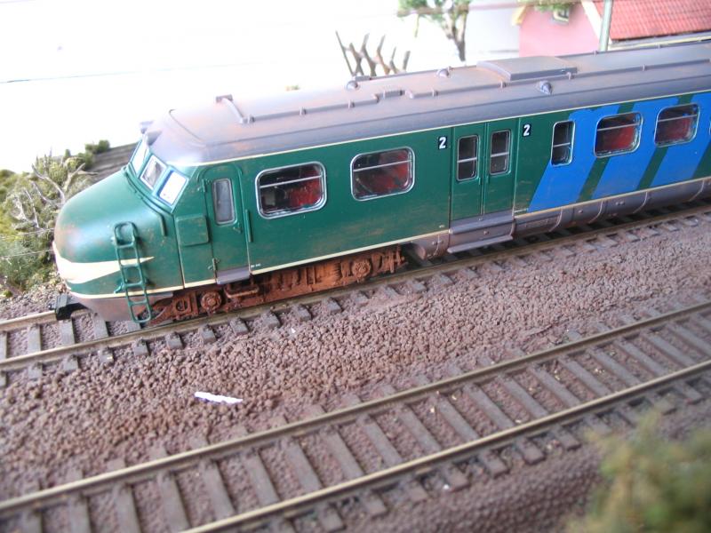

Mijn Hk no 365 is zo ver klaar op de omgekeerde L verlichting na.Hier bij enkele foto,s
Cor
  • Berichten: 18615
    • Het Groterdam Project
Re: BNLS-Werkspoor - Pimp my hondekop
« Reactie #119 Gepost op: 26 March 2007, 21:00:13 »
Fraai :)
Leuk die blauwe banen :)
