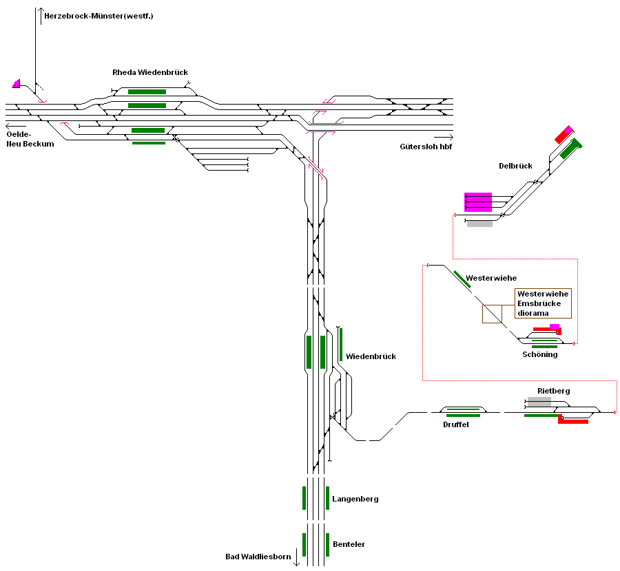

Dit diorama laat een kruising tussen een riviertje, de Ems en mijn Delbrückerbahn de NDS spoorlijn Wiederbrück-Delbrück zien. Dit is weer zo'n lijntje dat in het echt in een andere vorm heeft bestaan als dat die in mijn wereld doet.

Hier heb ik nog de Neu Dalhausen versie het sporenplan van de omgeving Rheda-Wiedenbrück incl. de Delbrückerbahn.

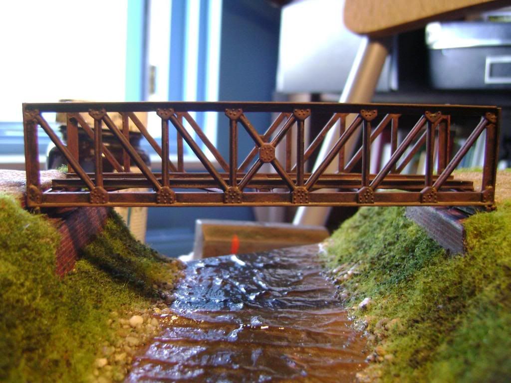

De brug bestaat uit 2 omgebouwde vakwerkbrug delen. Deze waren te lang en liepen schuin af aan het einde. Om het passen te krijgen heb ik de schuine delen verwijderd. Het eerste verticale profiel was te zwak om als eind balk dienst te doen dus die verdween ook en is vervangen door groter T profiel. Daarna heb ik de delen stap voor stap verder opgebouwd tot een brug met resten kunststof profiel en spoorstaven:

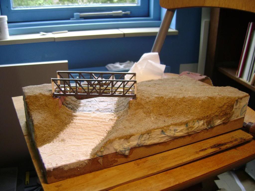

Het landschap heb ik verder opgebouwd door keukenpapier over het piepschuim te lijmen met normale en verdunde houtlijm. Daarna heb ik met muurplaat de landhoofden er opgebouwd:
Zoals te zien is is de brug aardig sterken, een massief blok ijzer houd het zonder zichtbaar iets te vervormen.
Nadat het keukenpapier hard was heb ik alles met zand bewerkt:

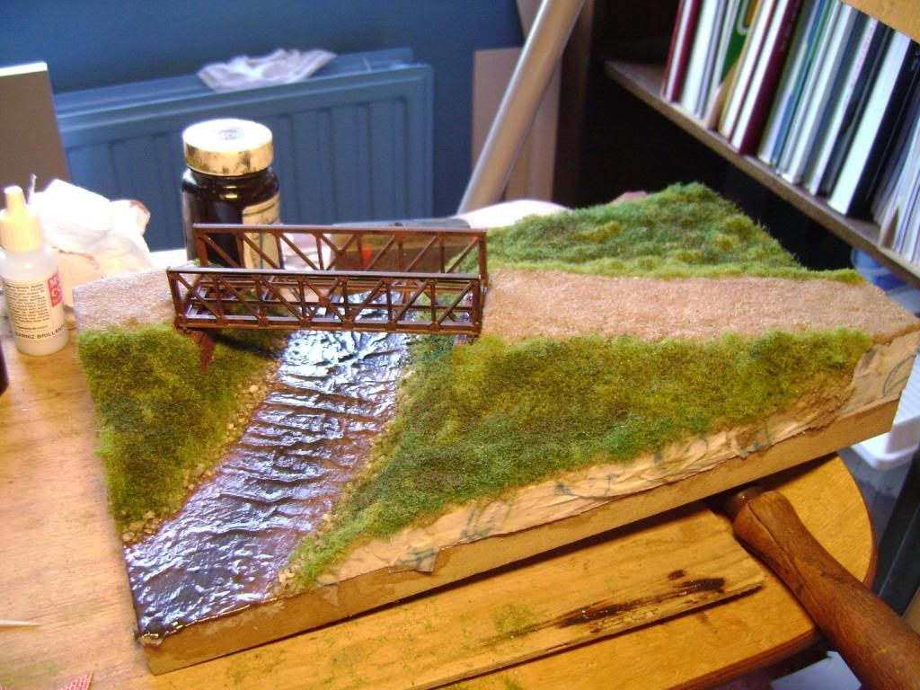

Daarna heb ik de bodem waar het water moet worden geschilderd:
Toen dat droog was kon stap voor stap het aflakken beginnen:
Inmiddels zitten er 3 lagen op en het glimt mooi, ik heb hiervoor een klein flesje glans vernis op waterbasis gekocht, stink zooi heb ik in huis niet nodig ;)
De brug zelf is buiten mat zwart gespoten en staan in z'n eerste laagje dun roest, foto's hiervan volgen nog wel.

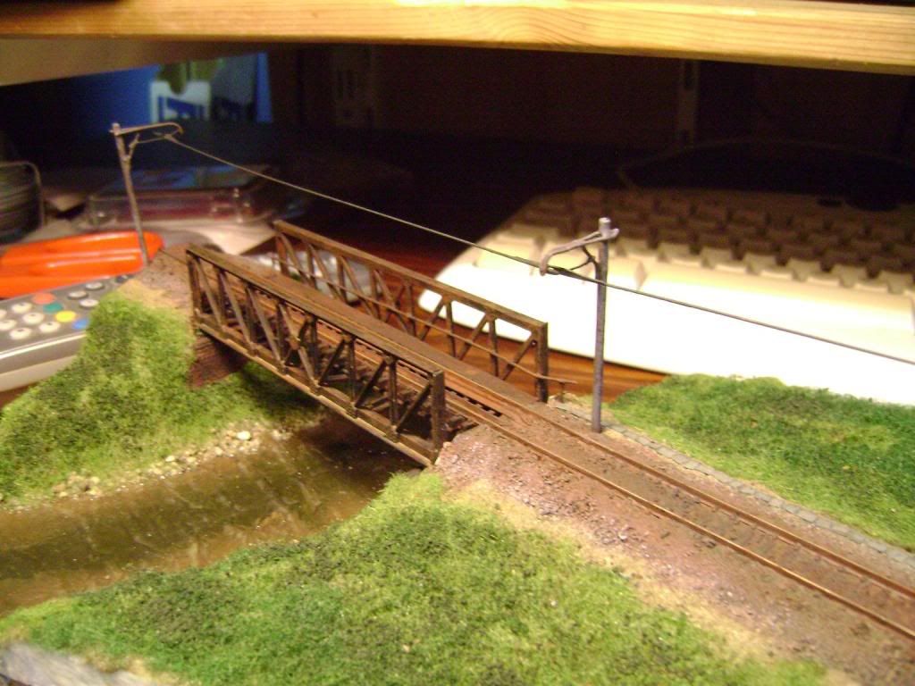

Gister eind van de middag 40min besteed aan het begroenen van het diorama, gister avond laat of eigenlijk vannacht nog een laagje glans vernis er over gedaan tegen de lijmsporen:
De brug heb ik ergens tussen door ook nog verder verouderd met wat roest en een laagje sterk verdunt groen:
Nu is de brug vast gelijmd en staat te drogen als dat droog is kan de rails er op gelijmd worden en daarna op de spoordijk op hoogte gebracht worden. Daarna nog de 2 keer muurtjes in en onder het spoor maken om het ballast tegen te houden en geleide staven en looppad aanbrengen op de brug en dan ballasten.
Dat laatste zal vanmiddag wel niet meer gebeuren dus dat word dan zondag of maandag avond.

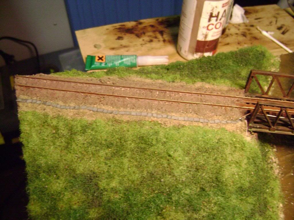

Vanmiddag de rails kunnen leggen, schilderen en kunnen ballasten:
Ik heb m'n oud ballast mengsel gebruikt, dat lijkt me het mooiste. In dat oud ballast zit o.a. grijs decoratie zand van IKEA, steenstof van rode baksteen, gras vezels, wat verdwaalde rode vlokjes, fijne groene vlokjes, ophoog zand van de Praxis( andere winkels is niet bruikbaar ivm kleur) en nog wat donkere steentjes.
Het spul bij kleuren met verdunde roestkleurige verf komt na het weekend net als het aanbrengen van een schouwpad op de brug.

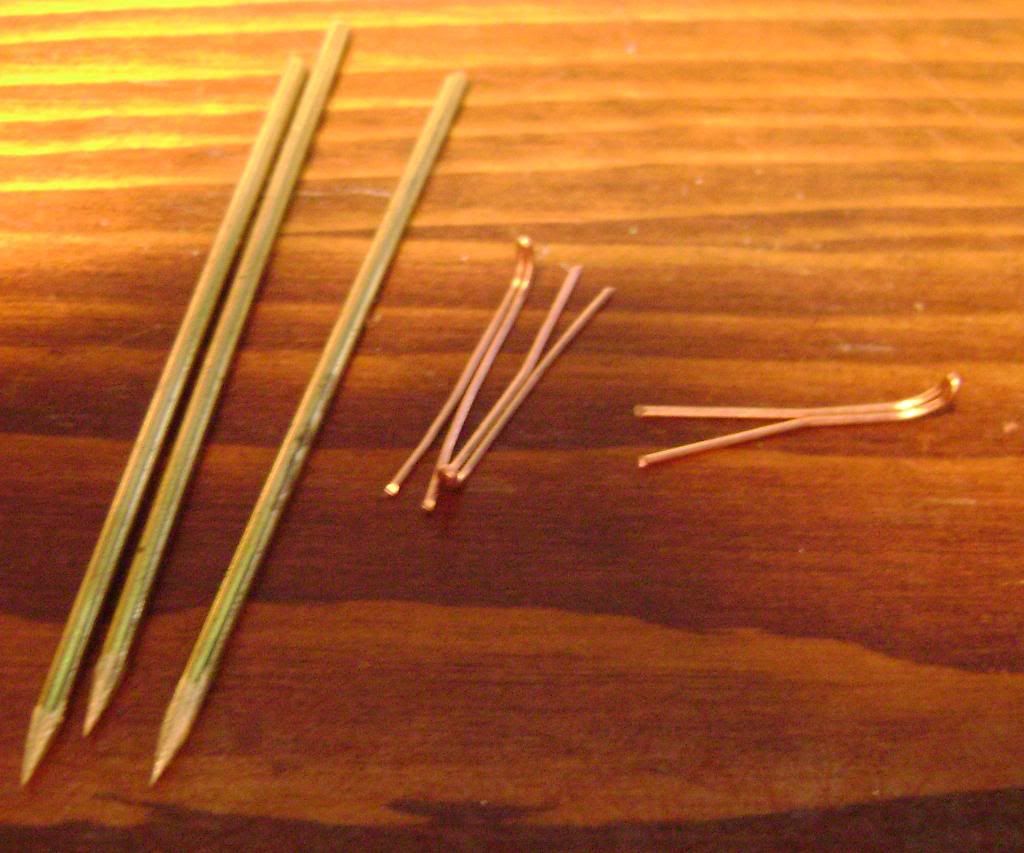

Vandaag vast met wat onderdelen voor de bovenleidingsmasten bezig geweest, een aantal 65mm lange messing palen die nog van ND hbf over waren. Met koperstaaf ben ik vast de grote uitstekende delen aan het buigen geweest:
De bovenleiding van de Buckower Kleinbahn dient als voorbeeld voor de bovenleiding van de Delbrückerbahn. De bovenleiding is dan wel buiten gebruik maar hangt er op het diorama deels nog. Daarom moet er ook een afspanmast komen waarop de bovenleiding afgespannen is. De volgende sectie bovenleiding is echter niet meer aanwezig en dat geeft een leuk effect.

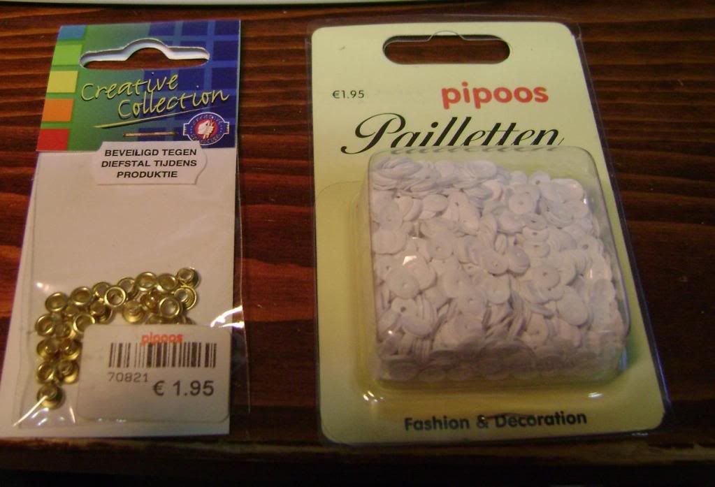

Een wieletje voor de afspanmast is alleen niet zo makkelijk, ik heb niet iets kunnen vinden wat direct bruikbaar is. Ik heb nu bij de Pipoos wat gekocht waarvan ik hoop de afspaninrichting te kunnen maken:
Ik moet even kijken hoe ik het ga doen maar ik denk dat ik iets maak met 2 van die messing dingetjes.

vandaag ben ik aan het bakken en braden gegaan met de soldeerbout en heb ik de 3 bovenleidingsmasten in elkaar gezet:
Opzich allemaal vrij simpel die masten maar als je het ene soldeert soldeer je vaak het andere weer los en dat maakt het lastig. Het wiel van de afspaninrichting heb ik gemaakt van 2 van die messing dingetjes die ik gister avond gekocht heb. Ik heb ze beide met de slijpschijf wat ingekort waarbij ik m'n punttangetje ook in korte ::) ;D :-\ Daarna een velletje vloei om een cocktailprikker gedraait en en in geprutst. Toen dat alles met secondelijm gelijmd en toen het droog was de uitstekende stukken weg geslepen. Daarna ding op een blok hout gelegd en met m'n tandarts haakje er een gat ingeprikt zodat het koper staafje er door kon. Daarna was het weer buigen en solderen, maar het wieltje kan een beetje draaien al hoeft dat niet.

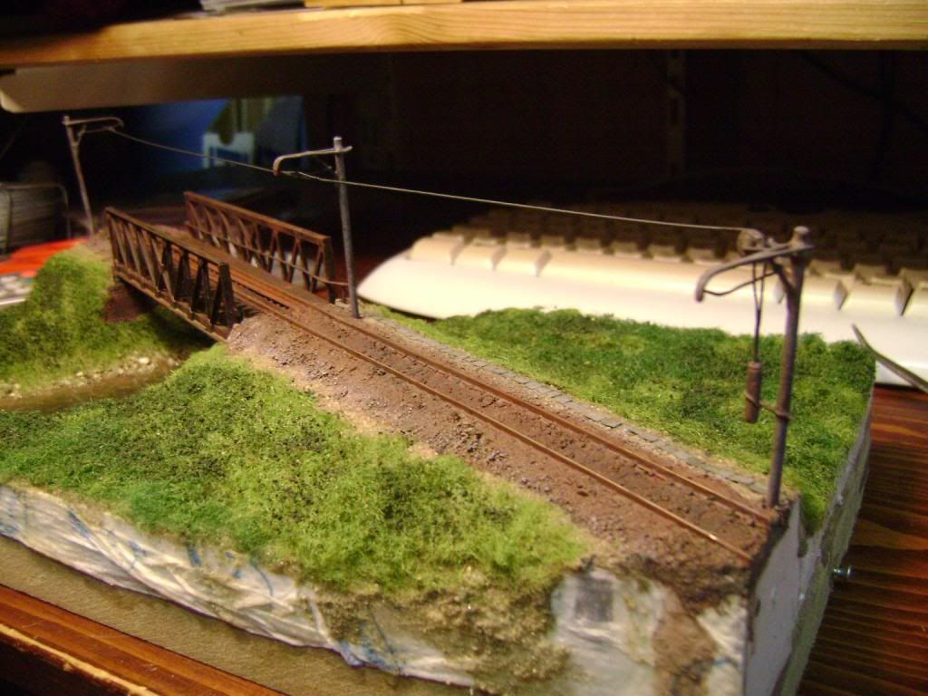

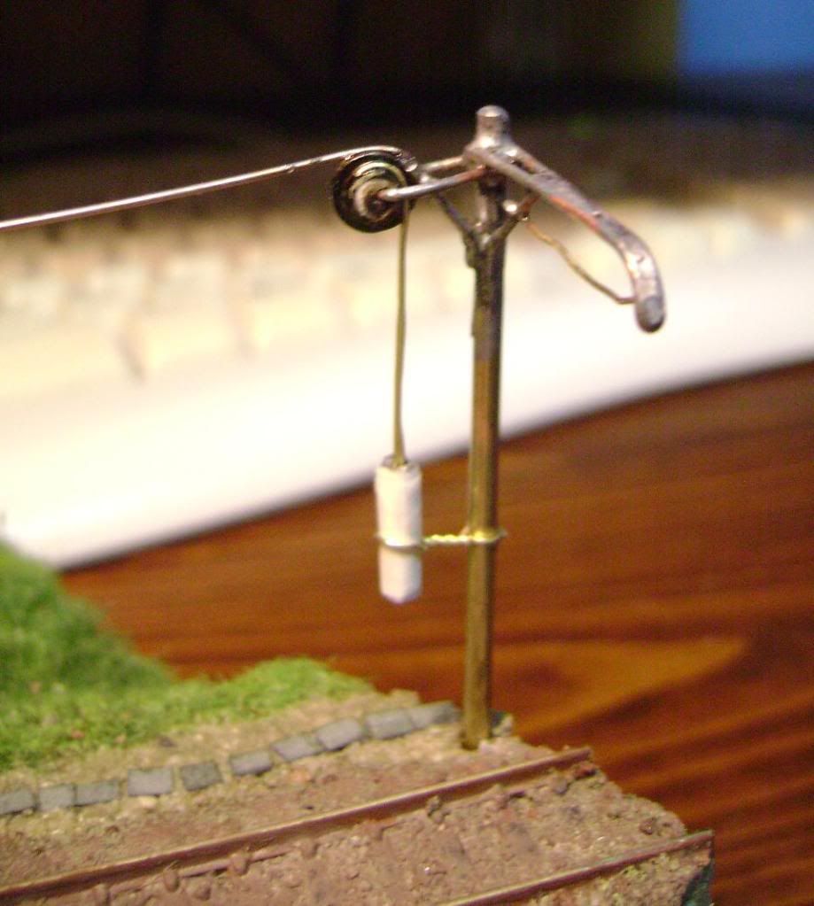

Nou kijk maar, zo dus:
Ik heb de masten steen grijs geschilderd, daarna voorzien van roest en vuil zwart en toen nog gedrybrusht met steen grijs. Al het draden werkt is geschilderd met een mix van vuil zwart, groen en heel donker blauw/grijs.
De dwarsliggers heb ik nog gedrybrusht met vuil zwart, daarna het ballastbed met sterk verdund vuil zwart geschilderd. Toen in het natte verdund vuil zwart naast het spoor verdund roest er over heen gedaan. Het ballast tussen de dwarsliggers heb ik met een klein penseel met sterk verdund roest geschilderd en het ballast aan onder rand nog een beetje gedrybrusht met licht grijs.
Het schouwpad en het hekwerk heb ik gedrybrusht met roest en het loop vlak van het schouwpad toch nog maar behandeld met groen/bruin en dun roest.
Nu moet aan het laatste stukje schouwpad gaan werken en weer wat gaan spelen met groen rond de bovenleidingsmasten en het schouwpad. Daarna proberen wat riet te maken en dan ook nog 2 rijen bomen planten en dan kijken wat ik verder moet en wil. Daarna moet er ook nog een goede achter grond komen en dat word een uitdaging want het landschap moet er in doorlopen. Mijn schilderkunsten en kleuren gebruik word dan pas echt op de proef gesteld.
