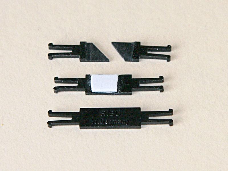

Onlangs heb ik 2 dubbeldeksrijtuigen van Piko aangeschaft voor de verlenging van mijn Doppelstock-gliederzug. Echter zoals ik al schreef in het draadje 'toon hier je nieuwste ...' zat er tussen de rijtuigen 5 millimeter ruimte ondanks de kortkoppelmechanismes en kortkoppelingen. Hoe gaan we dat oplossen?
Aangezien het een complete stam is en de rijtuigen toch niet uitgerangeerd worden, kan er een vaste koppeling tussen. En om het hele mechaniek te verplaatsen of vervangen is nou ook weer wat.
Ik heb nog een zakje Ribu starre koppelingen liggen. Die zijn weliswaar ook te lang (zelfde lengte als 2 roco kortkoppelingen), maar die kun je makkelijk doorzagen en inkorten. Dus doorgezaagd, stukje plastic er op en klaar. Echter was de eerste poging wel heel erg krap en zat er totaal geen speling meer tussen de rijtuigen. De tweede dan maar een millimeter langer gemaakt en nu zitten ze met wat speling mooi tegen elkaar. Ook in een s-bocht gaat het goed.
Ik heb ze schuin doorgezaagd omdat het dan steviger wordt. Daar waar het witte stukje plastic komt de koppeling ook wat dunner gevijld zodat het geheel niet te dik wordt. Nu alleen nog even zwart maken.

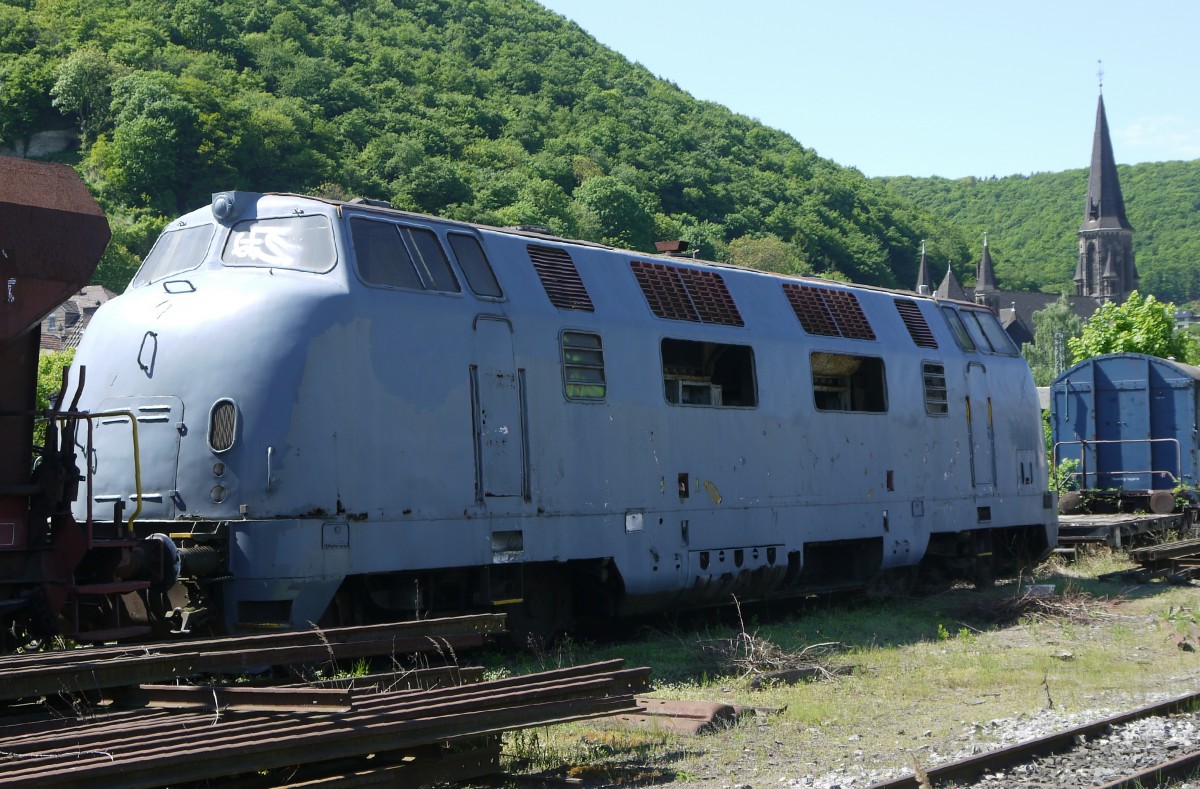

Vorig jaar heb ik een foto gemaakt van de V200 015 die in Brohl als Ersatzteilspender staat. Ze hebben hem geheel grijs geverfd om tegen roest te beschermen. Geen opschriften meer, dus dat is voor mij ook lekker makkelijk.
