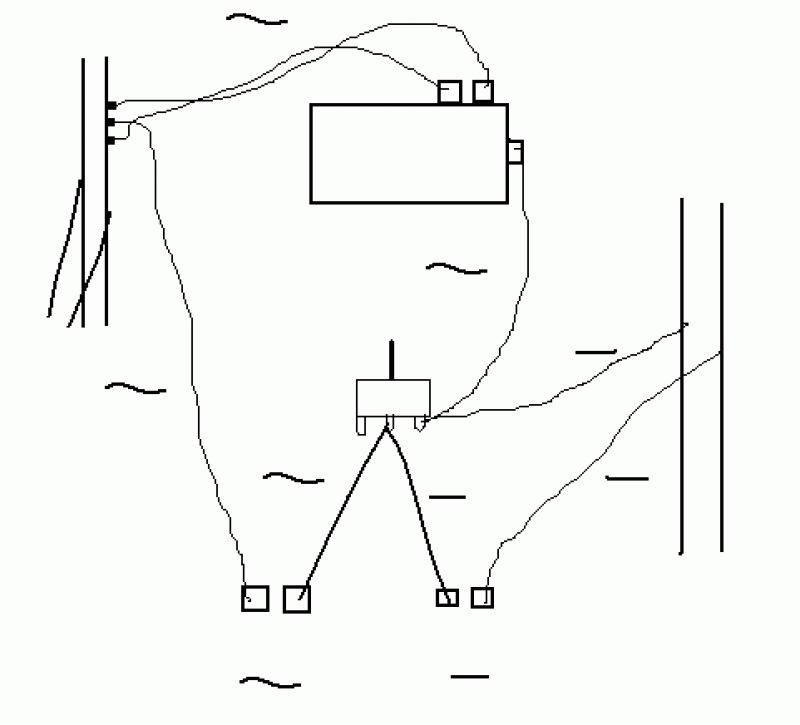

Nou heb ik op marktplaats wissels gekocht, stuk of 10, maar het bleken later ook nog eens electrische wissels te zijn. Dikke winst dus, maar daar gaat het nu niet om. Nou heb ik dus één wisselsschakelaar, maar wou ik hetvolgende doen:
Kan dit? Of ontstaat er dan kortsluiting? Ik heb er niet veel verstand van.
Dat ding in het midden is de on-on schakelaar, kan dus naar links en rechts een schakeling maken.
Rechts is de rails.
Dat kastje boven is de wisselschakelaar.
De vierkantjes onder zijn de aansluitpunten van de wissel en gelijk-stroom (eigenlijk wisselspanning ja)
Marijn

Geen idee wat je nu probeert te laten werken. En wat je nu allemaal aanelkaar aan het knopen bent.
Vertel eerst eens wat je nu precies gekocht hebt, dus merk en type van het wissel en wat voor wisselaandrijving erbij zit, maak er desnoods een foto van.

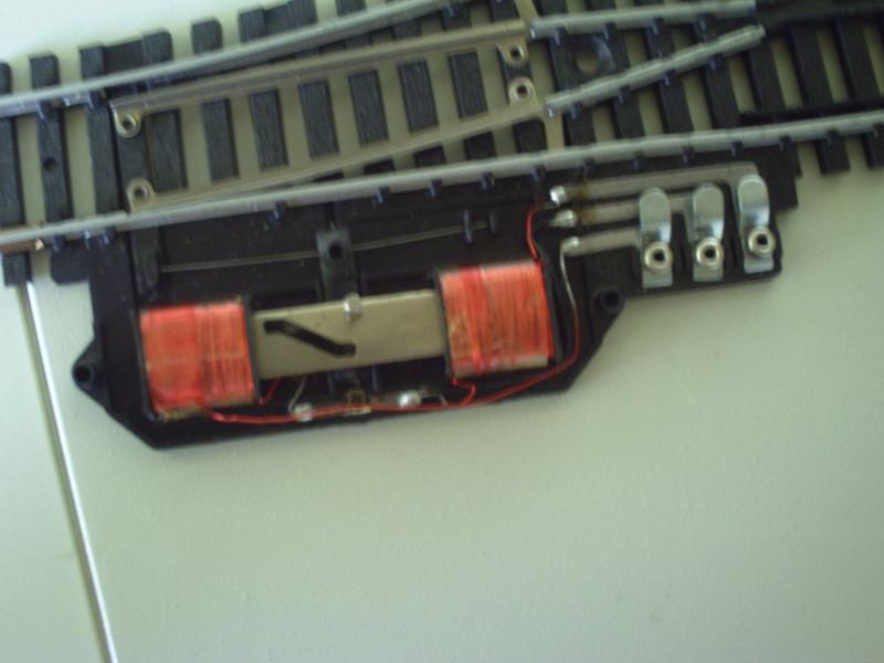

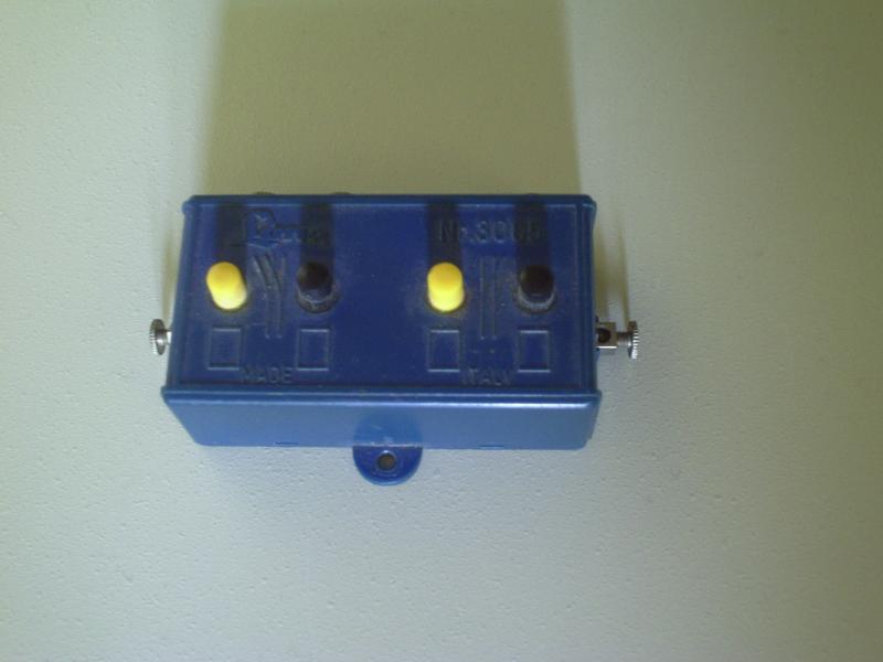

Wisselschakelaar:
Lima
Wissel+wisselaandrijving:
Lima
Je bent nu de wisselspanningsuitgang met de regelbare gelijkspanning van je trafo aan het doorknopen.
Probeert ze gelijktijdig via 1 schakelaar in of uit te schakelen naar de wissels en rails.
Volslagen onduidelijk wat je nu wilt en inderdaad je hebtr er geen verstand van.  ;D
Waarom is de gelijkspanning eigenklijk wisselspanning.
heb je eigenlijk wel enig idee wat de verschillen zijn.
De aansluitingen naar je rails staan volledig los van de aansluitingen naar de wissels. Daar is die wisselschakelaar helemaal niet bij nodig. Alleen het bedieningskastje voor de wissels.
Het wordt dus:
Draad van wisselspanning van de trafo naar het wisselschakelkastje, daarvandaan de twee draden naar de wissel en vanaf de wissel de gemeenschappelijke draad terug naar de andere aansluitng van de wisselspanning op de trafo.
Als je even kijkt wat je precies gekocht hebt kun je bij de betreffende leverancier terug vinden wat en hoe je ermee kutn werken.
Gr.
Eric
Gr.
Eric

Ja, maar dat weet ik we, alleen heb ik niet genoeg schakelaars.
Nou had ik wel gewone van die on-on schakelaars en die heb ik normaal verbonden met de rails om 'blokken' te creeren om meerdere treinen te laten rijden. Dus als ik een trein in een andere tak zou willen laten rijden dan moet ik door die tak stroom laten gaan, maar zou er ook een wissel moeten omgaan en dat zou dan met 1 schakelaar kunnen.... dacht ik, maar volgens mij kan dat dus totaal niet.
Ik zoek wel gewoon of ik nog ergens wisselschakelaars kan vinden.
Marijn
  • Berichten: 8087
Re:Wissel/gelijk stroom schakelingetje.
« Reactie #5 Gepost op: 05 August 2009, 11:31:37 »
Het kan wel maar dan moet je dubbelpolige wisselschakelaars gebruiken. Zie het maar als twee schakelaars naast elkaar in een behuizing. Eentje voor de spanning naar de rails en de tweede om de wissel om te zetten. Er zitten dan zes aansluitingen aan de schakelaar. 2 x 3 op een rij.
Maar om fouten te voorkomen lijkt het me verstandiger dat je er gewoon een paar schakelaars bijkoopt en alles apart schakelt.
Gr.
Eric
Gr.
Eric

yep... Maar kun je wissels ook met zon on-on schakelaar bedienen, of heb je daar echt drukknoppen voor nodig?
  • Berichten: 26849
    • Pagina van klaas
« Reactie #7 Gepost op: 05 August 2009, 11:36:46 »
Waarom moet de stroom voor dat wissel ook nog via de schakelaar lopen? Je hebt toch dat drukknoppenkastje om je wissels te bedienen?
Ik zou het lekker gescheiden houden. De schakelaars om je spoorsecties te schakelen, en de drukknoppen om de wissels te bedienen.

ik wil het nog door een schakelaar laten lopen, omdat ik maar 1 wisselschakelaar heb waarmee ik 2 (van de 9 wissels) kan bedienen en ik wil ze allemaal bedienen liever.
Maar ik doe wel alles gewoon apart.
  • Berichten: 8087
« Reactie #9 Gepost op: 05 August 2009, 11:42:19 »
Met een wisselschakelaar (dus het blauwe kastje) kan je geen 9 wissels schakelen. Dan zou je tussen het kastje en de wissels extra schakelaars moeten toevoegen om de juiste wissels te kiezen maar ik denk dat we dat maar niet moeten gaan doen. het kan wel maar dan moet je weten waar je mee bezig bent en uit je antwoorden blijkt dat dat (nog) niet het geval is.
Je kunt er beter extra schakelaars bij kopen en alles afzonderlijk bedienen. Anders is het vragen om moeilijkheden.

Als ik het goed begrijp kun je twee wissel schakelen met het kastje.
De overige 8 wissels wil je laten schakelen indien je het bij behorende blok stroom loos maakt. Daar kun je de schakelaars voor gebruiken zoals Eric (remunj) aangeeft. Echter moet je dan wel wissels met eindafschakeling gebruiken.
Groet, Erik

Marijn, het moet toch echt met drukknop-schakelaars, die je nu hebt. Voor de andere 8 wissels moet je 4 van die drukknop-schakelaars bij hebben.
Ga anders eerst aan de slag om er 2 goed te krijgen, totdat je het schakelen door hebt. En koop er dan later de 4 extra bij.
Het is toch al een meevaller dat ze electrisch zijn.
Het zou jammer zijn als er een paar gingen doorbranden, doordat je er te lang stroom op zet met een verkeerde schakelaar.
Ik snap wel wat je wilt met die extra omschakelaar, maar dan moet je twee dingen doen om één wissel om te krijgen. 1 de omschakelaar omschakelen. 2 op het drukknopje drukken. Dat is te omslachtig, je moet er dan alsnog 4 bij hebben voor de overige 8 wissels.
