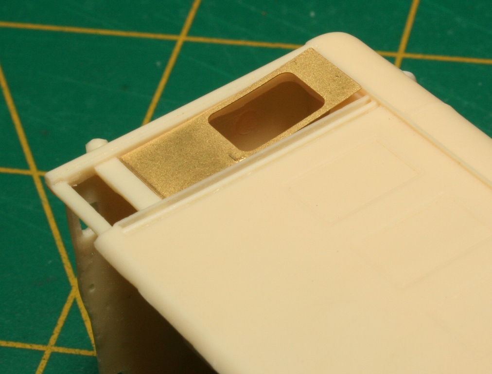

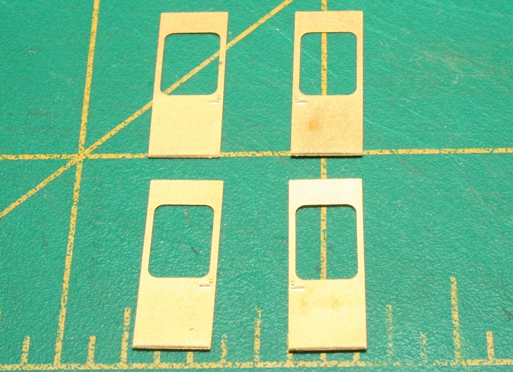

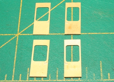

... De deuren zijn van messing plaat geetst met meegeetste klink  8) Ze staan alleen wat krom. Goed op te lossen door ze met de bolle kant boven even met een zwaarvoorwerp vlak te rollen...
... redelijk ( voldoende ) vlak. Let Op !! er zijn linkse en rechtse deuren. !
... dan twee drupjes Olba, onder en boven het raam. Niet te veel !! anders loopt het er onder uit en heb je een nare lijmrand  :'( Door de bolling kun je eerst de onderkant vastdrukken en daarna de bovenkant. Automatisch worden de stijlen dan mooi strak !  (y)
Karst
Karst,
de reden dat de deuren uit messing zijn geetst en separaat aan te brengen zijn is dat zo het model eenvoudiger strakker te schilderen/spuiten is. De deuren liggen namelijk dieper en zo zijn zowel het grijs als het geel eenvoudiger ook in de sponningen aan te brengen. Je schildert/spuit de vlakke deuren separaat - fluitje van een cent toch - en plakt ze vervolgens op de door jouw beschreven wijze op het model. Zoals je al ergens schrijft "een kind kan de was doen". (Dat hoef ik thuis overigens ook niet zodat ik nu nog niet weet of ik zo'n model naar tevredenheid kan bouwen  ;D ;D ;D). Ik ken de bouwhandleiding niet (ik krijg een kant-en-klaar-model als die ooit af zijn), maar als bovenstaande montagewijze hierin niet duidelijk is aangegeven dan moet ik de heren van Artitec vragen dit te verbeteren. Laat dat dus nog even weten.
Ted

Hoi Ted,
Hetgeen jij beschrijft staat idd wel in de handleiding :) Het valt niet echt op, maar het staat er ;)
Waarom ik het anders gedaan heb... ? Nou, da's om 3 redenen:
1) Los spuiten betekent exact uitrichten van van de gele band over zowel wand als deur, zodat je na montage van de deuren 1 strakke horizontale lijn krijgt.
2) Ik heb niet heel goede ervaring met superlijm op vers gelakte oppervlakken ( lijm lost lak op )
3) Mocht er wat teveel lijm uit de naden lopen, kun je dat eenvoudig met een wattenstaafje in aceton gedompeld snel wegpoetsen.
En... je overschat mijn snelheid ;) Het bouwen kan 'even' ( half uurtje hier, uurtje daar )  tussendoor. Voor het spuiten/afwerken heb ik graag b.v. een ochtend of middag beschikbaar ;)
Maar wanhoop niet, zodra ie in de lak staat, volgen de foto's :)

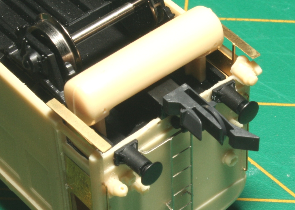

Ik kreeg een vraag van frank002 om dit detail te laten zien.
... Frank, ik denk dat je de stuurstroomkoppeldoos bedoeld, die rechts naast de rechter buffer zit.  :-\
Grtzz,
Karst

frank002
  • Berichten: 541
  • ** de tweede, dat er nog maar meer mogen volgen
Re:Energiewagen in model
« Reactie #149 Gepost op: 05 April 2011, 19:51:53 »
Dit stukje bedoel ik inderdaad. Dat het de stuurstroomkoppeldoos was wist ik niet. weer wat geleerd.
Bedankt voor de foto, kan ik ook weer verder.
