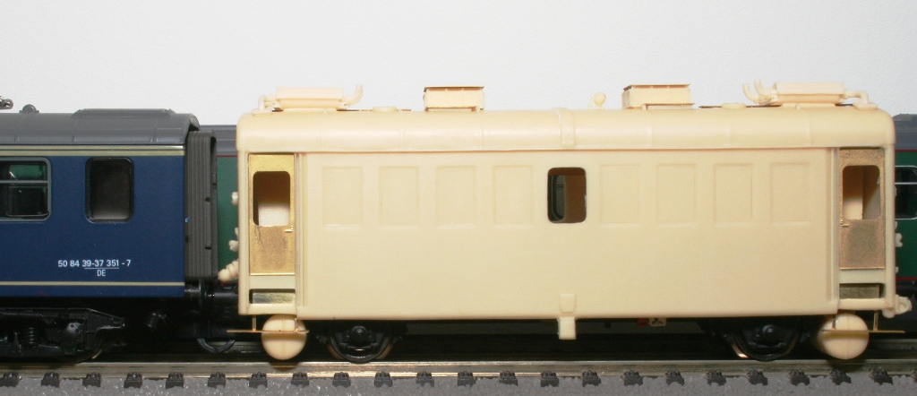

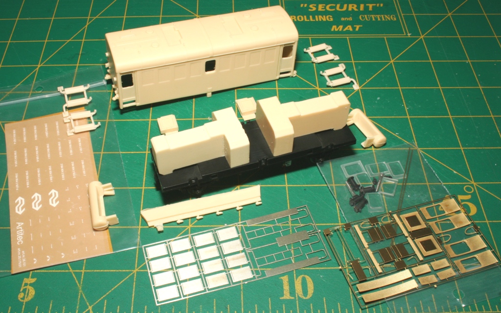

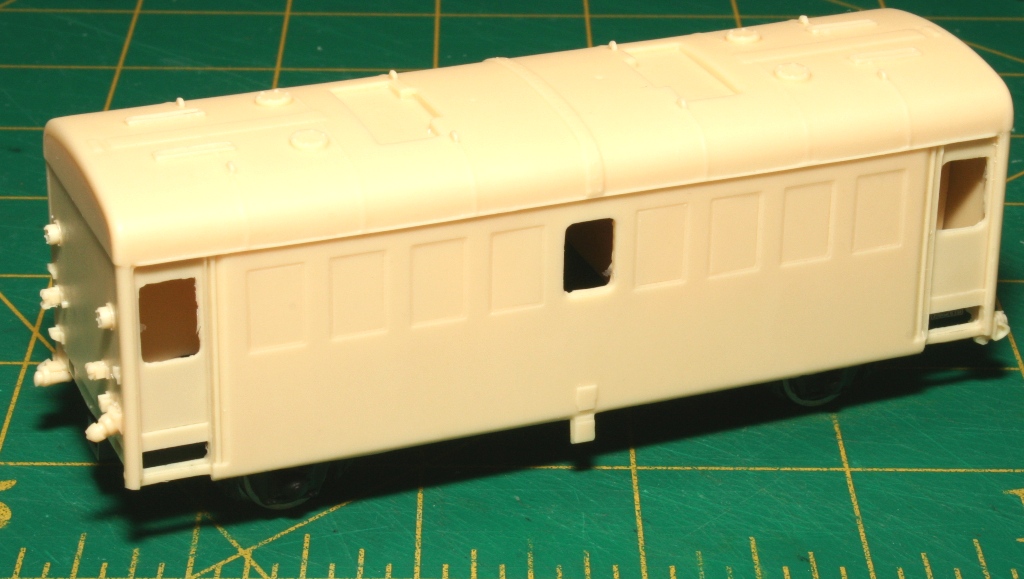

Vanochtend een mailtje uit Arnhem, in de namiddag even opgehaald... en...
Citaat van: Bart Zegers
En de inhoud?
... hier de inhoud van de kit: Vol resin kap, groentewagen onderstel, div kleine onderdelen in resin, zeer fraai en fijn etswerk in messing ( moet gelakt ) en nieuwzilver ( blijft blank ), glas, afwrijftransfers, buffers en draad.

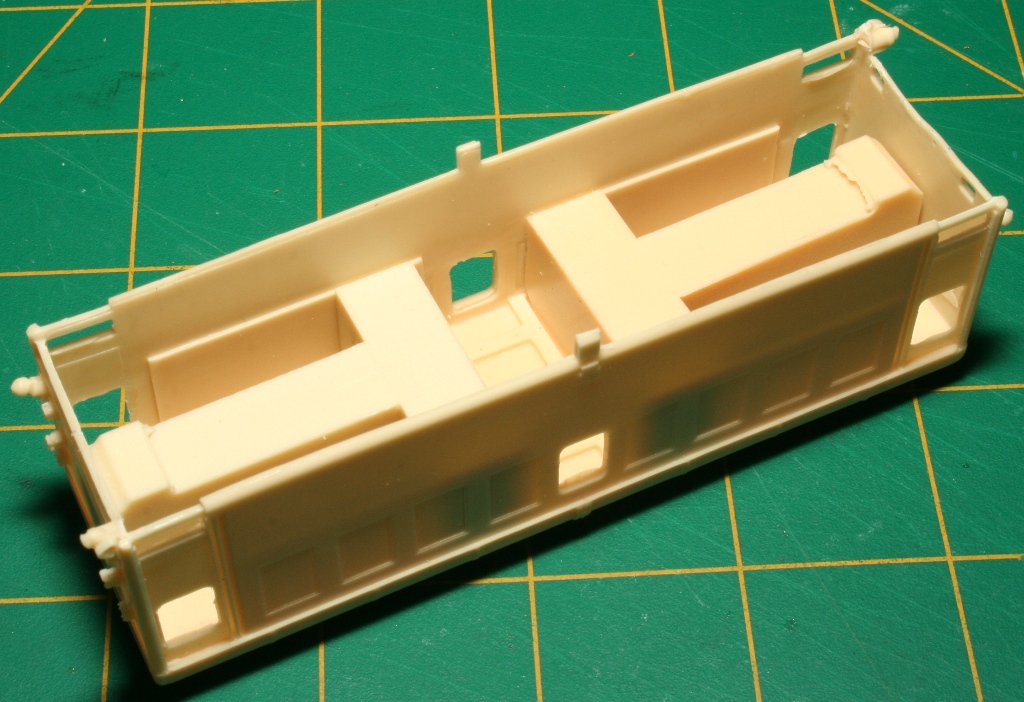

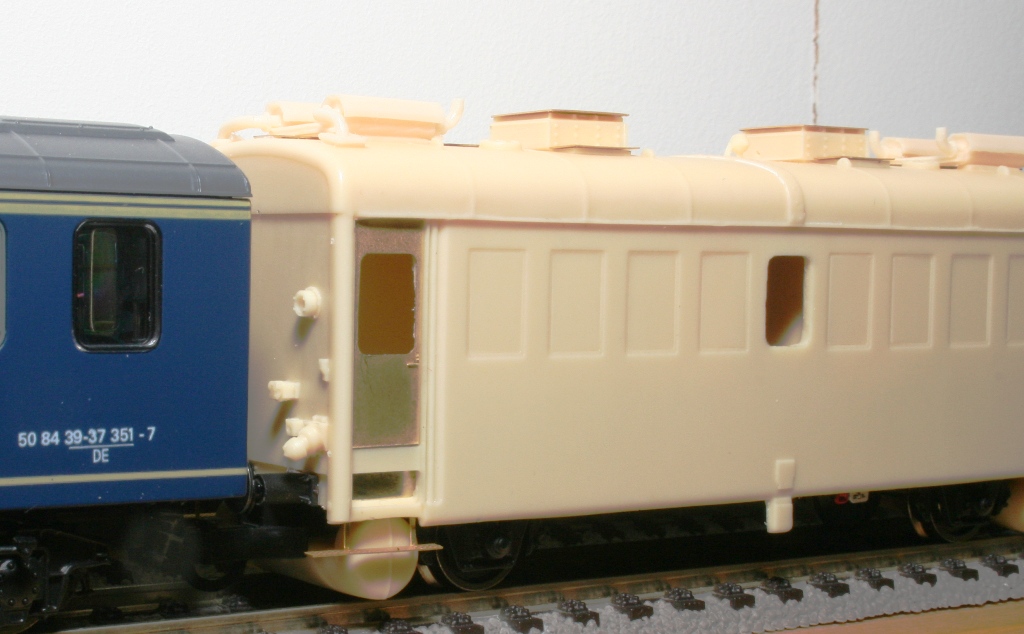

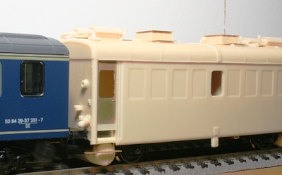

... de basis is echt in 10 minuten in elkaar te zetten: Grote resin interieurblokken vlak maken, in de kap lijmen...
... onderstel er in klikken en met de bijgeleverde schroeven vastzetten...
... en dan heb je de basis al te pakken
Spulletjes zien er inderdaad goed verzord uit. Kap zaten wat gietvliezen aan, die zich heel makkelijk laten verwijderen. De uitlaten ( 2 types naar keuze te monteren ) zijn van een flexibele soort resin, zoat ze niet breken zodra je er naar kijkt
Ik zal het dingetje misschien deze week nog even afbouwen. Lijkt me geen grote klus
Grtzz,
Karst
Karst Drenth
Berichten: 10490
Re:Energiewagen in model
Reactie #123 Gepost op:
24 March 2011, 23:57:41 »
Citaat van: frank002
Wie begint er een bouwdraadje.

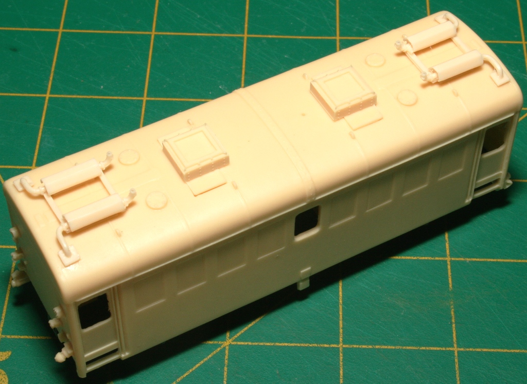

Nou vooruit dan maar weer
Voor de broodnodige variatie met al dat messing...

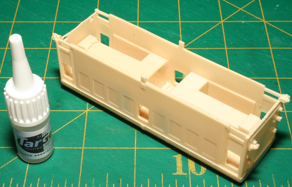

... beginnen met de forse blokken resin. Dan krijgt het kapje wat stevigheid. En je kunt als dat voor sommige onderdelen moet, even passen op het onderstel.
Wentink in Arnhem had ook de getoonde lijm staan. Een Olba variant die ik nog niet kende...
Werkt super en is goed te doseren. Dat valt met de grootverpakkingen van Olba nog wel eens tegen
Uiteraard eerst alle resin delen met een kwastje thinner ontvet.
... dan verder met de uitlaten en dakkasten... Even passen, waarnodig iets afvijlen, drupje Olba en vast

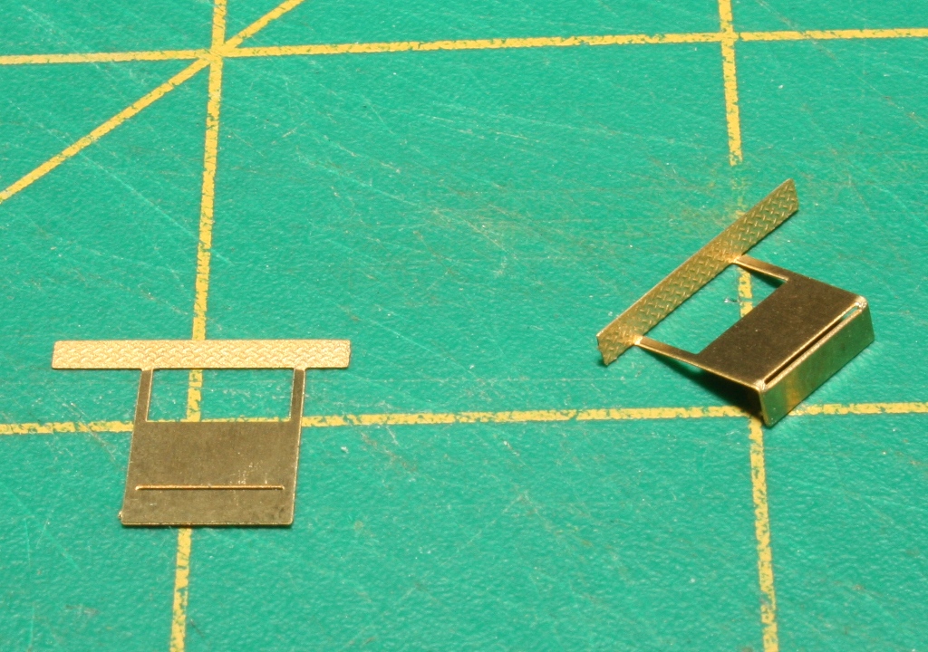

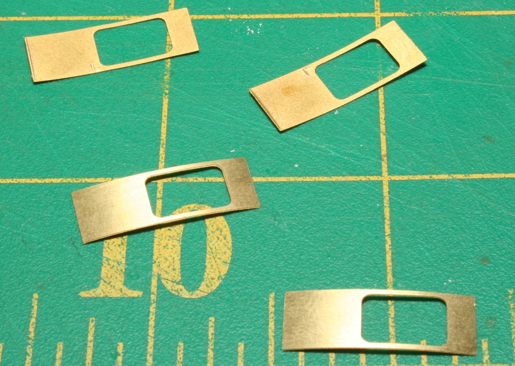

... De deuren zijn van messing plaat geetst met meegeetste klink
Ze staan alleen wat krom. Goed op te lossen door ze met de bolle kant boven even met een zwaarvoorwerp vlak te rollen...
... redelijk ( voldoende ) vlak. Let Op !! er zijn linkse en rechtse deuren. !
... dan twee drupjes Olba, onder en boven het raam. Niet te veel !! anders loopt het er onder uit en heb je een nare lijmrand
Door de bolling kun je eerst de onderkant vastdrukken en daarna de bovenkant. Automatisch worden de stijlen dan mooi strak !

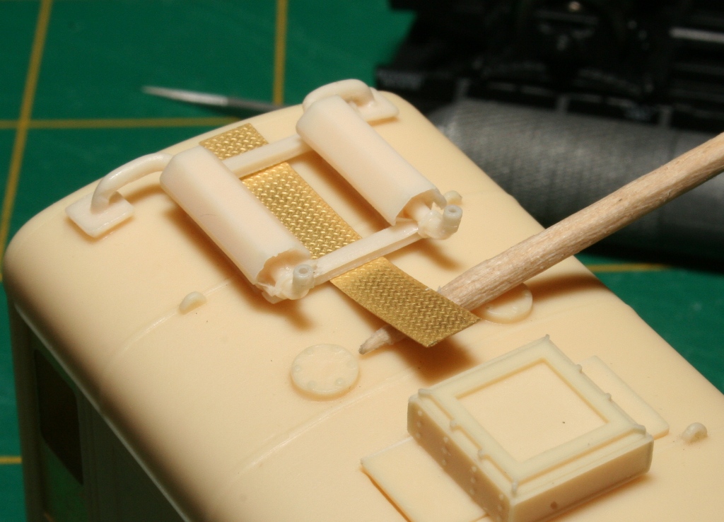

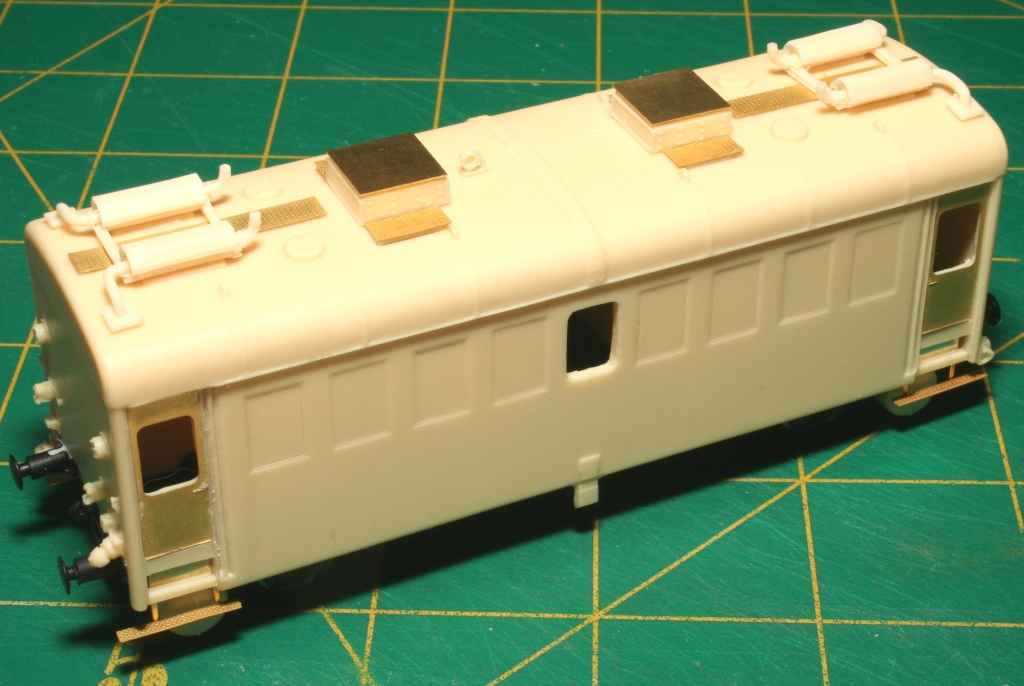

... vervolgens door naar het dak. De loopplanken tussen de uitlaten. Nu pas aanbrengen heeft het grote voordeel, dat ze klem onder de dwarsverbindingen vande uitlaten komen te zitten. Met een cocktailprikker het blinkje iets omhoog houden, drupje Olba aan de onderzijde, prikker weg en aadrukken. Ook al weer klaar !

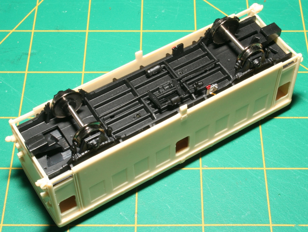

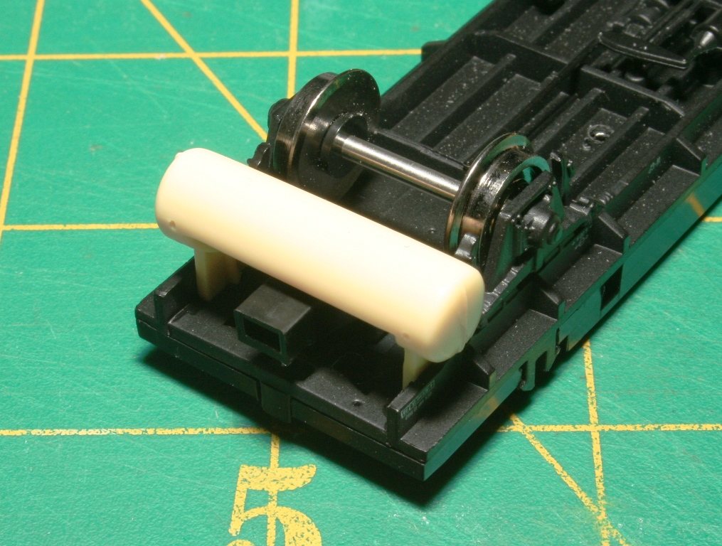

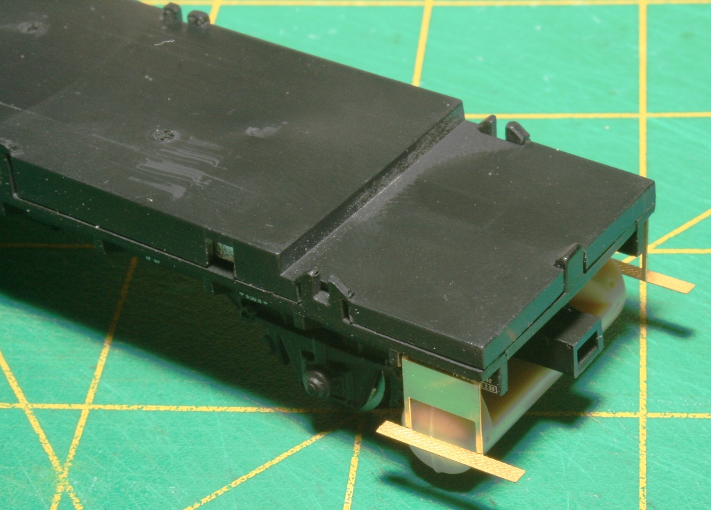

... dan de tanks aan de onderkant van het chassis. Deze passen precies tegen het remwerk aan. 't wordt eentoning, maar ook hier weer: Drupje Olba op het chassis, tank met de steunen langs het remwerk naar beneden laten zakken, 5 seconden vastdrukken en klaar

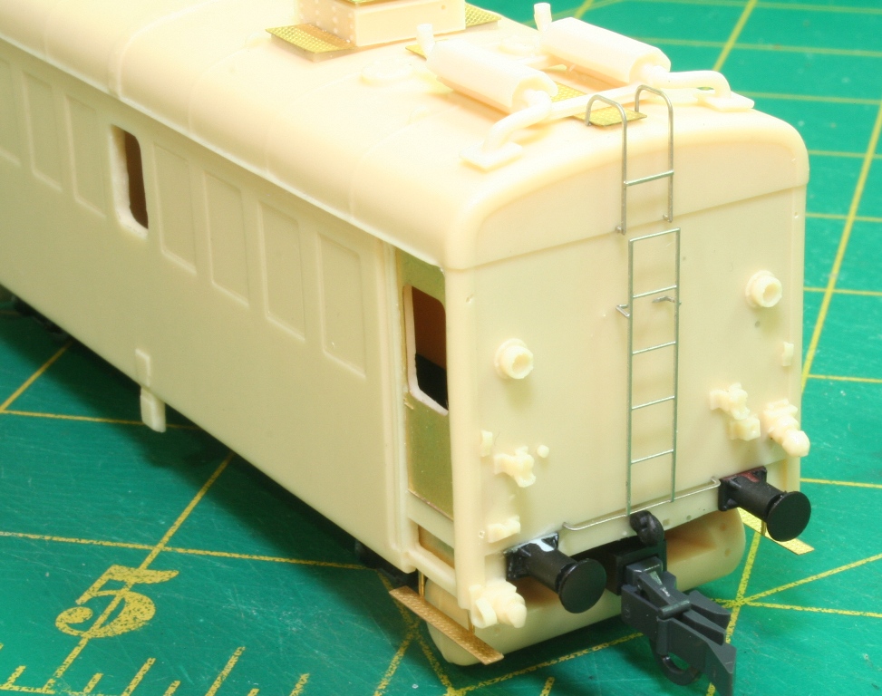

... ook de opstaptreden zijn uit fijn messing. Let op dat ze de goede kant uitgebogen worden. En dat er linkse en rechtse exemplaren zijn. !
... ook de treden passen precies in een uitsparing van het chassis. Je raad het al, een drupje Olba doet ook hier het werk

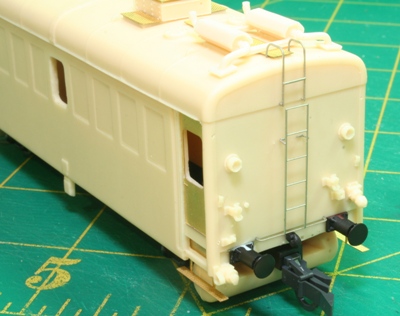

... dan nog even een driftig half uurtje doorplakken met buffers, trekhaken en messing plaatjes op het dak. En de aangeduide gaatjes op dak en kopwanden even openboren met 0.4mm en... KLAAR ! is de ruwbouw
... even kijken of het een beetje past met de beoogde rijtuigen...
... 'k dacht het wel
Nou, voor iedereen die ooit eens wil beginnen met iets zelf te bouwen... DIT IS JE KANS !!
Artitec heeft een heel doordacht kitje neergezet, dat goed lijkt, makkelijk wegbouwt en toch een hoge mate van detaillering heeft ! En in ruwweg 1 avond te monteren is. Ik heb er ongeveer 2 en half uur over gedaan.
Topwerk heren in Amsterdam Noord
Rest nog het detailleren met de slangen etc. Maar eerst komt nu de primer, het grijs, het geel en het zwart. ( dat zal overigens wel wat langer gaan duren dan 1 avond
Grtzz,
Karst

Het viel mij trouwens wel op dat het meegeleverde onderstel een te grote radstand heeft: de groentenwagens hadden een radstad van 6 m (69 mm in 1:87) terwijl de energiewagens op onderstellen van wagens van het type Gs waren gebouwd, die een radstand van 5,7 m hebben (65,5 mm in 1:87).

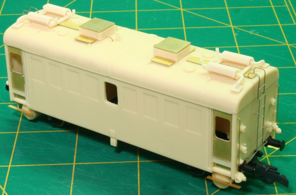

Na allerlei andere verplichtingen toch maar even de etsdelen gemonteerd. Moeten bij nader inzicht toch grijs, en dan kunnen ze net zoe goed meegespoten worden
... de laddertjes, even voorboren met 0.4mm en... ook hier weer PERFECTE pasvorm
Ik geloof dat dit de best passende kit is, die ik ooit heb gebouwd
Daarna een miniscuul drupje dunne Olba langs de trap/handgreep laten lopen en de capillaire werking doet de rest
... en verder verfraaid met handgrepen en dakleidingen. Klaar voor de spuiterij
