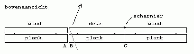

Zoals Peter het voorstelde zou het inderdaad kunnen.
(klik voor groter plaatje)
Wanneer je dan bij A en B op de grijze lijn de naad cirkelvormig maakt, zodat plank B door de deuropening kan, en dan plank A daarop aanpast, is dit volgens mij te doen.
Gaat de deur echter naar binnen toe open, dan wordt het een ander verhaal.

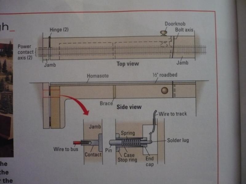

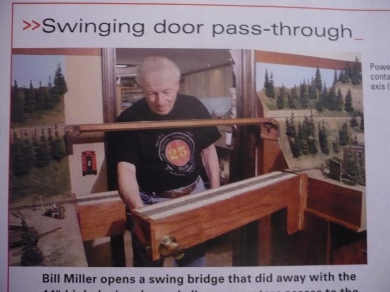

« Reactie #40 Gepost op: 02 July 2009, 15:14:49 »
Arthur, misschien nog een idee. Kwam ik tegen bij het doorspitten van mijn collectie literatuur (plaatjes zijn aanklikbaar):
Bron: Great Model Railroads 2009, Kalmbach Publishing
Misschien een idee? Het is een mooie oplossing, ook bij bovenleiding.
Kijk maar eens.
Grtz, Ronald.
