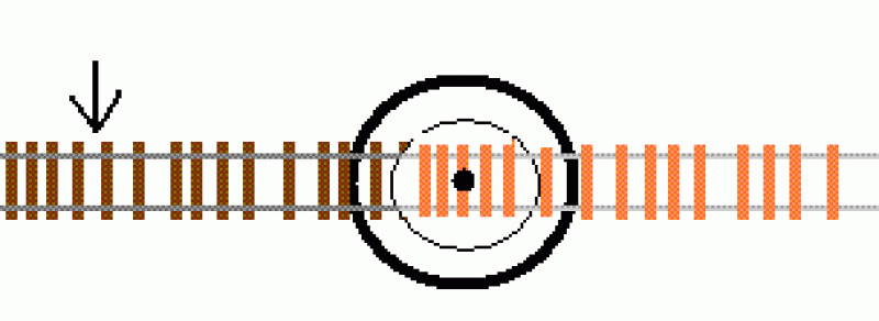

mikevl24
  • Berichten: 217
Re:Deur "overbruggen"?
« Reactie #29 Gepost op: 01 July 2009, 20:25:26 »
Het donkere deel aan de deur bevestigen, & het lichte deel is je baan.
gewoon een soort draaischijf :-[
