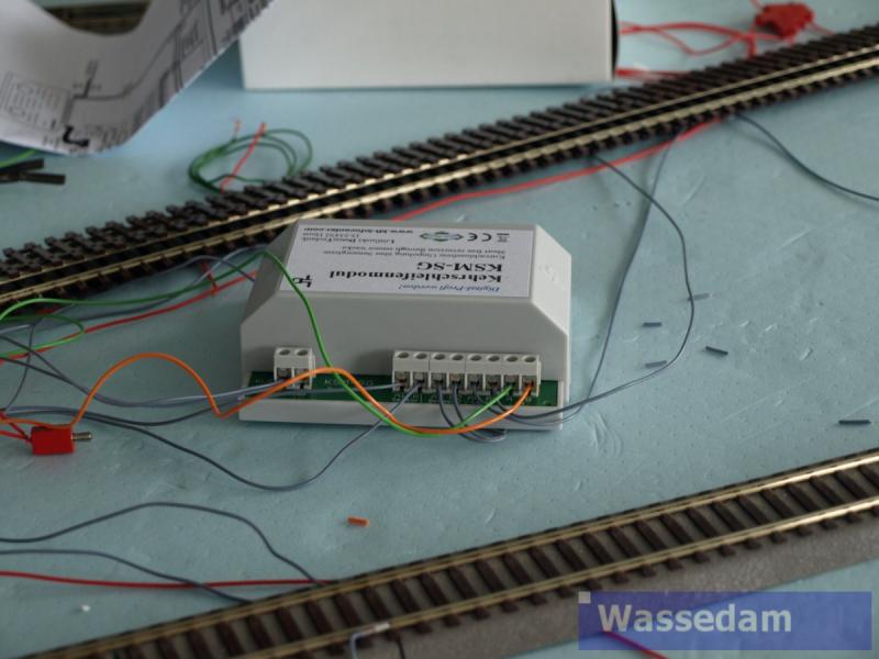

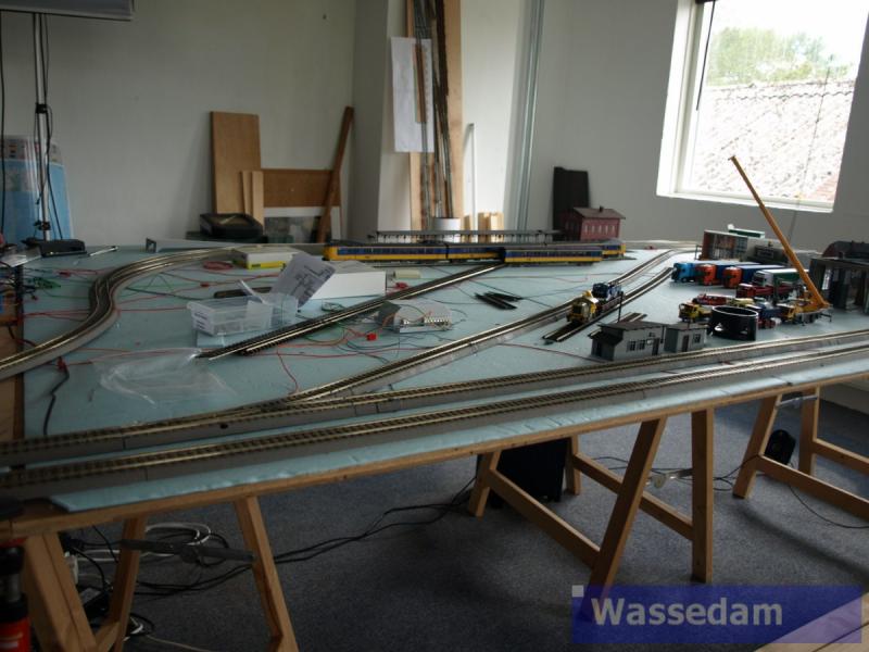

Tsjonge, dat is alweer een tijdje geleden. Maar goed, ik ben aan het testen geweest met de LDT keerlus module. Mooi ding, goed afgewerkt, en als je het goed aansluit (!) doet ie het ook goed.
Hier een tweetal afbeeldingen van de aangesloten module:
Closeup van de aansluitingen:
Context, op de testbaan:
Je moet de polariteit van deze aansluitingen dus precies zo aansluiten als op de handleiding aangegeven staat, anders heb je elke keer kortsluiting. (duuh, hoor ik nu de ervaren rotten zeggen...)  (y)
Nu weet ik het zelf ook...  ;D
Maar eeuh, mooi hoor! Tegenover de keerlus heb ik op mijn testbaan wat opstelsporen liggen. In TC7 pak ik een lok op die op een opstelspoor staat, en geef aan dat datzelfde blok, maar dan in omgekeerde richting, ook zijn bestemming is. Resultaat: lok rijdt door de keerlus en keert automatisch weer in zijn blok terug, maar dan andersom.
Filmpje op JijBuis.
Gerard

Hoi Gerard,
Die LDT is dat een keerlus module die schakelt op kortsluiting ?
Gr. Remco.

Vraagje Gerard,
Waarom mindert de loc snelheid bij het binnenrijden. Het lijkt alsof hij wil stoppen voor de halte, maar zich dan 'bedenkt' ?
Grtzz,
Karst

@Remco: uit de handleiding: "Die umpolung der Kerschleife erfolgt ohne Kurzschluss über 2 sensorgleise". Daar heb ik hem ook op uitgezocht, om latere problemen te voorkomen. (y)
@Karst: ik heb TC7 nog niet helemaal goed ingesteld op dit gedeelte. er wordt getracht om twee blokken te reserveren. De hele keerlus is één blok. Zodra de lok de keerlus binnenrijdt houdt hij even in, omdat het inrij-blok, dat ook het uitrijblok is, nog niet is vrijgegeven. Ik heb nog geen stopplaats gedefinieerd voor in het keerlusblok, dus hij stopt zodra hij het blok is binnengereden. (denk ik, ik ga dit nog precies uitzoeken) ;D
Gerard

Ok, heb je bewust niet gekeken naar een Loconet oplossing ?
Je kan namelijk als ik het goed heb begrepen met de nieuwe loconet bezetmelder icm de switch control een kortsluitingsvrije
keerlus bouwen :) ( Huib heeft het hier al eens aangekaart ergens )

@ Gerard,
Duidelijk, ik zou vermoeden dat er een richitings afhankelijke 'stop-sectie' zou zijn. Maw de loc/trein rijdt door ( blok is lang genoeg ) en remt af als het stoppunt genaderd wordt. Als het vorige/volgende blok dan vrijkomt tijdens het rijden naar de stopplaats hoeft de loc niet af te remmen :). In omgekeerde richting is het natuurlijk anders om :)
@Remco,
Dat zou idd moeten kunnen ! Je hebt dan een zelfde soort constructie met korte meld-stukjes aan het begin en eind van de lus nodig ala de eXtreme keerlus ( die ook werkt met 1 relais ). De melder zelf stuurt dan LocoNet opdrachten de wereld in naar de Schakelmodule, die op zijn beurt dan weer het ompool relais stuurt. Ik denk dat je het even voor jezelf moet uittekenen, dan wordt het vanzelf duidelijk ;)
Grtzz,
Karst
