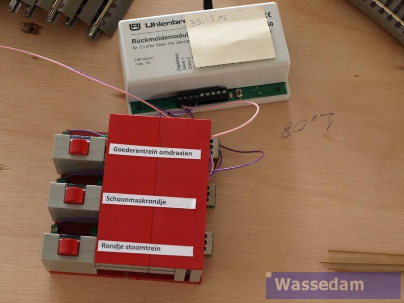

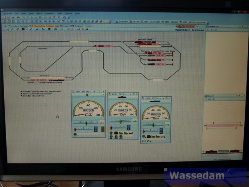

Nul IQ Handbediening
Altijd al een nul IQ handbediening gewild? Bijvoorbeeld voor je verenigingsbaan, of voor die kleine neefjes die anders overal met hun fikken aanzitten? Dan is dit wellicht een idee als je met TrainController rijdt.
Hoe fixen we dat?
Even wat momentschakelaars scoren (ik heb hier wat schakelaars van een andere oude hobby gebruikt - Fisher Technik) en deze koppelen aan bezetmelders. Wel even een 10K weerstand er tussen in de gemeenschappelijke leiding om al te heftige kortsluiting te voorkomen!
In het programma definieer je wat Indicators met de juiste adressen (zie de foto hieronder, net onder station oost met de teksten er naast).
Die Indicators knoop je aan het starten van gedefinieerde Schedules, en klaar is Wassedam...
Met de juiste gedefinieerde condities in de Schedules is deze opzet fool-proof. Je geeft je gasten een idee van betrokkenheid, en je kunt er zelf achter je scherm nog van alles tussendoor sturen.

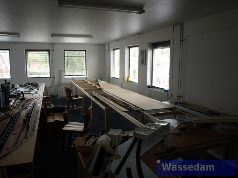

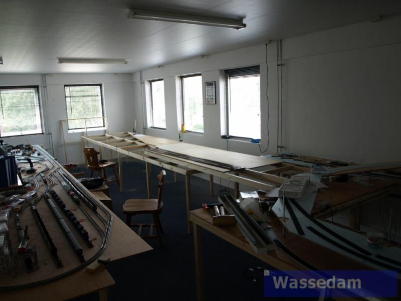

De ruwbouw
Mooi klusje voor in de vakantie.
Vanuit de richting van de klimspiraal:
En van de andere kant, richting klimspiraal:
Wordt vervolgd...

Over de extra bediening voor neefjes & nichtjes, buurjongens & -meisjes en overige... Is het misschien een idee om met een Ledje te werken dan zien ze wat ze indrukken en heb jij meteen iets om de kortsluiting minder heftig te maken.
Groeten Ronald.

Dank je. Voor de beeldvorming: er komen nog twee secties bij (1,20m x 1,20m). Een sectie bestaat bij mij uit zes latten van 18mm x 55mm x 120cm, halfhout verbindingen, en twee stelpoten. Daarna gaan we de bocht om (uiteindelijk hoor, niet deze vakantie)...
Over de knoppen: in de definitieve uitvoering lijkt me dat een goed idee, deze is nog maar voor de testbaan...

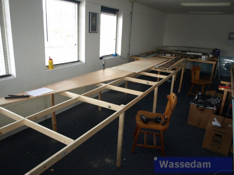

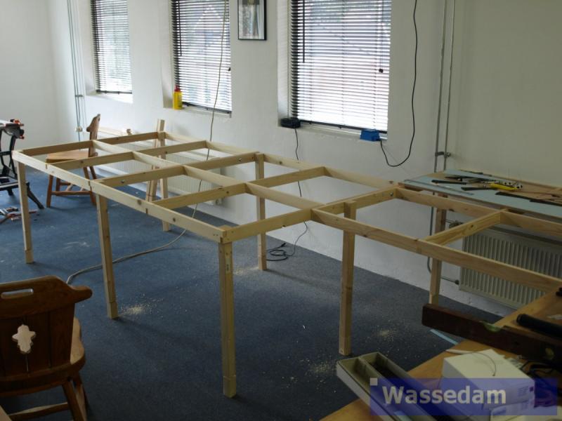

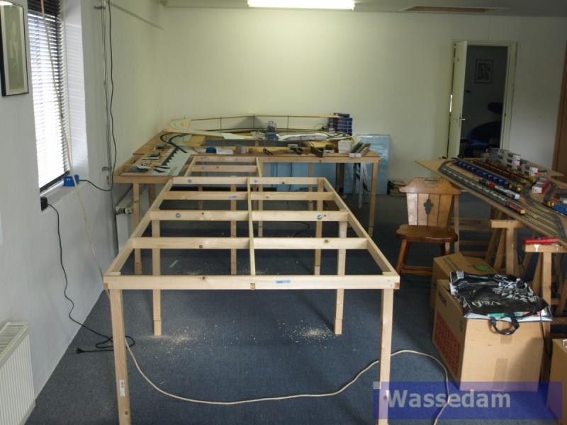

Weer een paar foto's van de vorderingen:
De laatste - meest westelijke - sectie is geen vierkant maar een rechthoek in verband met de ruimte en het feit dat ik overal 50cm vanaf de wanden wil blijven. Dan kan ik straks van alle kanten bij mijn baan, en kunnen we nog bij de ramen ook...
Schaduwstation niveau van oost naar west:
Nog een keer oost naar west, iets andere hoek:
En de laatste, van west naar oost gekeken:
