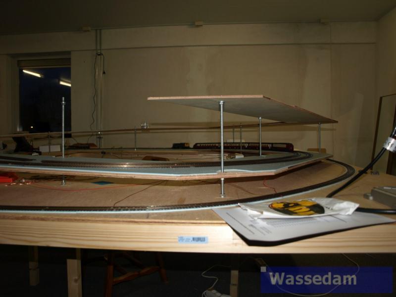

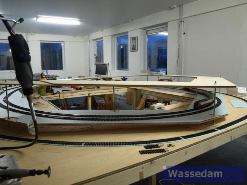

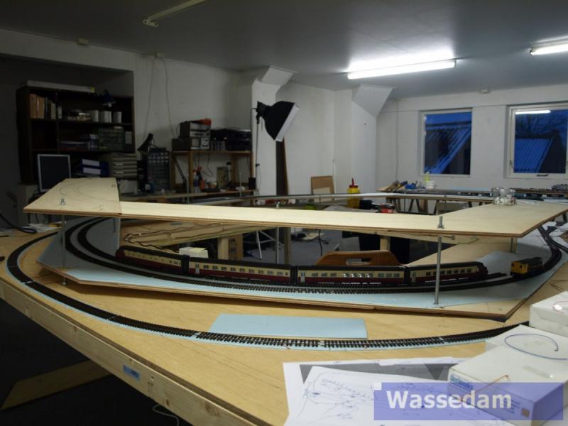

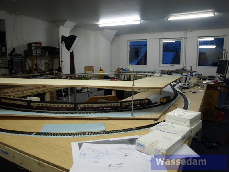

De klimspiraal is op hoogte!
De klimspiraal is op hoogte. Hieronder zie je twee fotos, genomen vanuit het noordoosten (t.o.v. het ontwerp). Aan de rechterkant, onder de eerste helling door, zie je het begin van de oostelijke wisselstraat van het schaduwstation. En op de voorgrond van beide fotos zie je het omloopspoor op het niveau van het schaduwstation.
Op de volgende twee fotos zie je een overzicht vanuit het zuidoosten. Op de eerste foto is de helling mooi te zien, op de tweede het hoogte- verschil (18 cm per 360 graden).

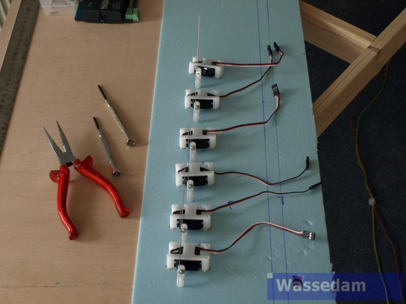

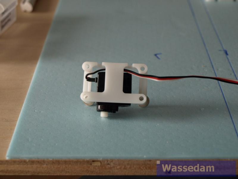

28 March 2010, 16:44:37 »

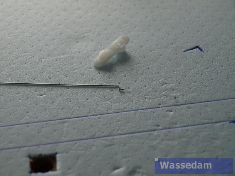

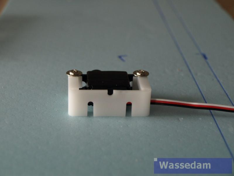

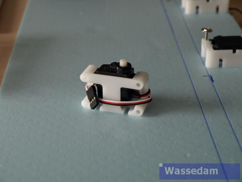

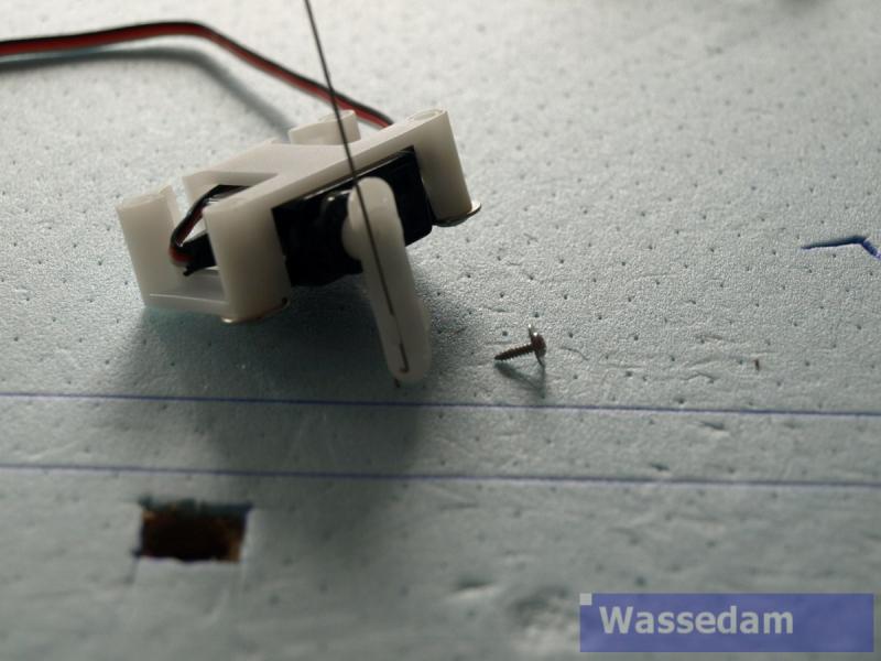

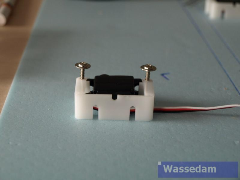

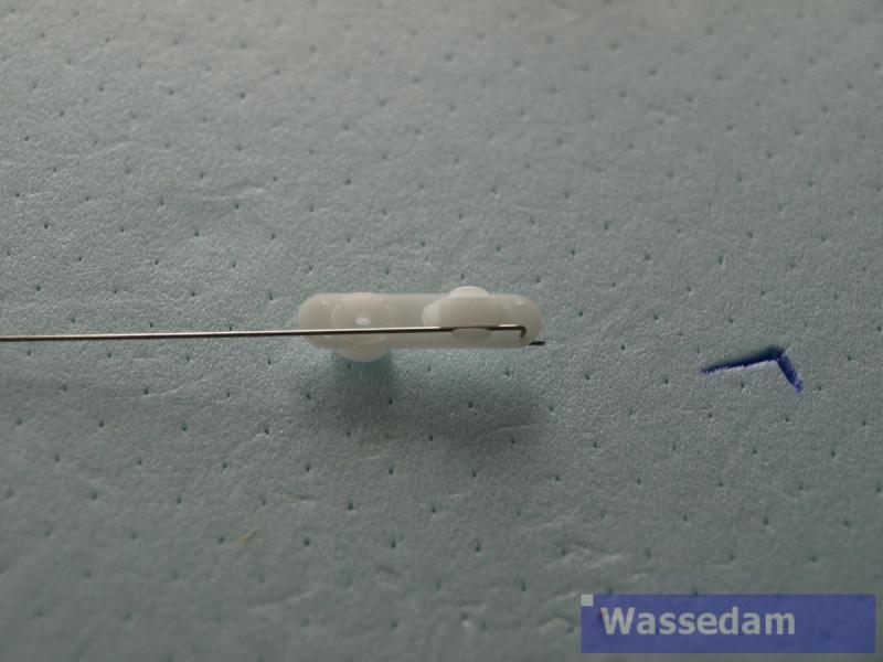

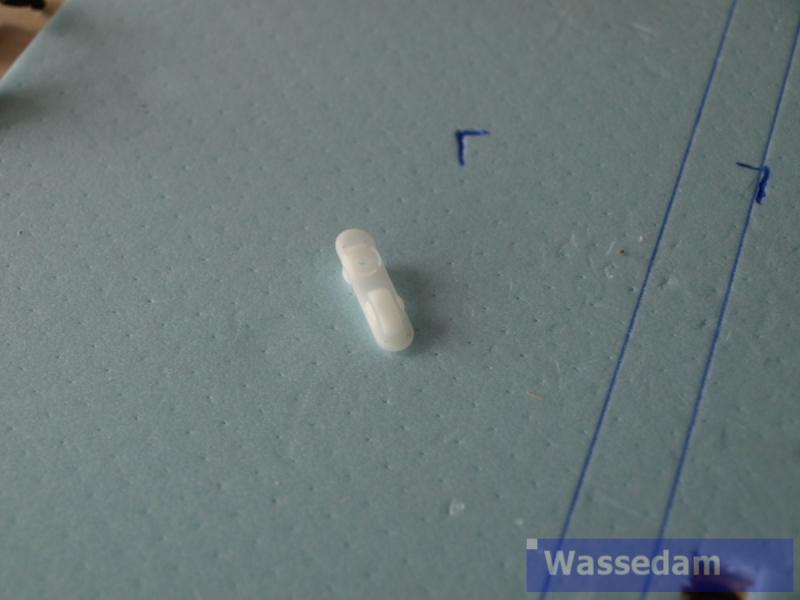

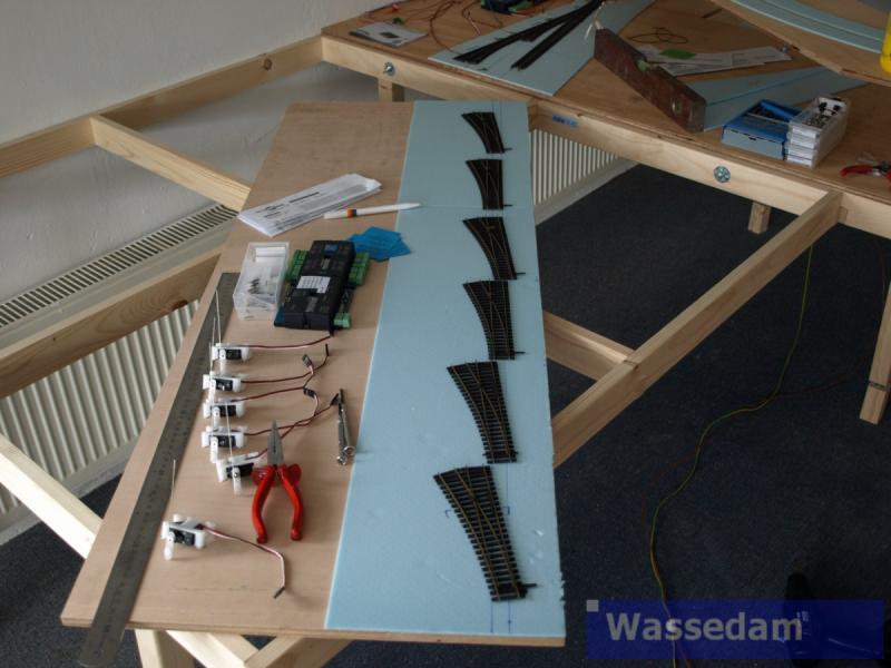

Bouwen aan de wisselstraat
Al weer een best poosje geleden, de laatste update. Maar weer eens even wat doen aan het schaduwstation. Vandaag een aantal servo's voorbereid voor onderbouw onder de oostelijke wisselstraat van mijn hoofd-schaduwstation.
Dat is wel het fijne van deze veelzijdige hobby... Op mijn testbaan ben ik wel bezig geweest van alles uit te proberen, etc.
Op de eerste foto zie je een servo zoals die uit de verpakking komt. Op de tweede foto is de draad tussen de houder door gebracht zoals ik hem uiteindelijk wil hebben.
Hieronder zie je eerst met welke schroefjes de servo wordt vastgezet, dan zie je die schroeven aangedraaid.
Vervolgens selecteer ik een hulpstukje voor het bevestigen van het verenstaal voor de wisselbediening. Daarna is te zien dat ik er twee bochtjes in buig voor de bevestiging.
Hier zie je eerst hoe het verenstaal en het hulpstukje worden samengebracht voor het bevestiging op het servo. Daarna zit het hulpstukje met het verenstaal op het servo bevestigd. Zorg dat deze stand de middenstand van het servo is voordat je deze vastzet!
Op de laatste foto's voor vandaag zie je eerst alle servo's op een rijtje, met daarnaast de wissels los ongeveer op hun plekje. In de achtergrond op de laatste foto kun je zien dat er al wat wissels ingebouwd zijn, totaal worden het er negen, zodat er tien sporen in het schaduwstation komen.
Wordt vervolgd,
Gerard

Remco.
Berichten: 6325
Re:H0 - Wassedam - Beijville
Reactie #144 Gepost op:
28 March 2010, 16:46:19 »
Hoi Gerard,
Die servo's, welke zijn dit precies ? Die houdertjes zien er wel goed uit
Gr. Remco.
Laatst bewerkt op: 28 March 2010, 18:00:07 door Remco Poppen
GW
Berichten: 3056
Reactie #145 Gepost op:
28 March 2010, 17:59:38 »
ESU
Gerard
Zie
washtown topic
Remco.
Berichten: 6325
Reactie #146 Gepost op:
28 March 2010, 18:00:29 »
Ok, dank je
Gr. Remco.
GW
Berichten: 3056
Reactie #147 Gepost op:
28 March 2010, 19:32:49 »
't Was een beetje een korter antwoord dan ik gewoon ben, sorry. Op mijn site kun je het typenummer wel vinden. Ik had wat haast vanmiddag, vandaar...

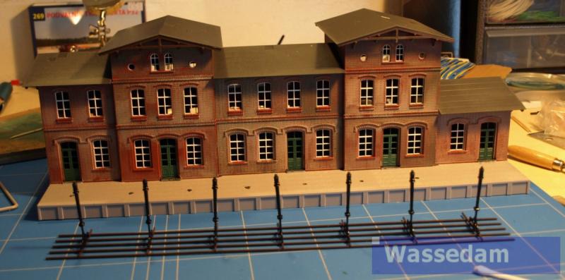

03 April 2010, 15:37:27 »
Station Wassedam in aanbouw
Bouwpakket van Auhagen (11 380, "Neupreussen") voor het station van Wassedam aan het bouwen.
Het station moet nodig worden onderhouden... Kalkaanslag en mos teisteren de muren. Het dak ligt er nu los op en ziet er erg nieuw uit, dat wordt ook nog wat verouderd. Wie weet zet ik er wel een paar werkmannen bij met een hogedrukspuit en een paar steigers...
