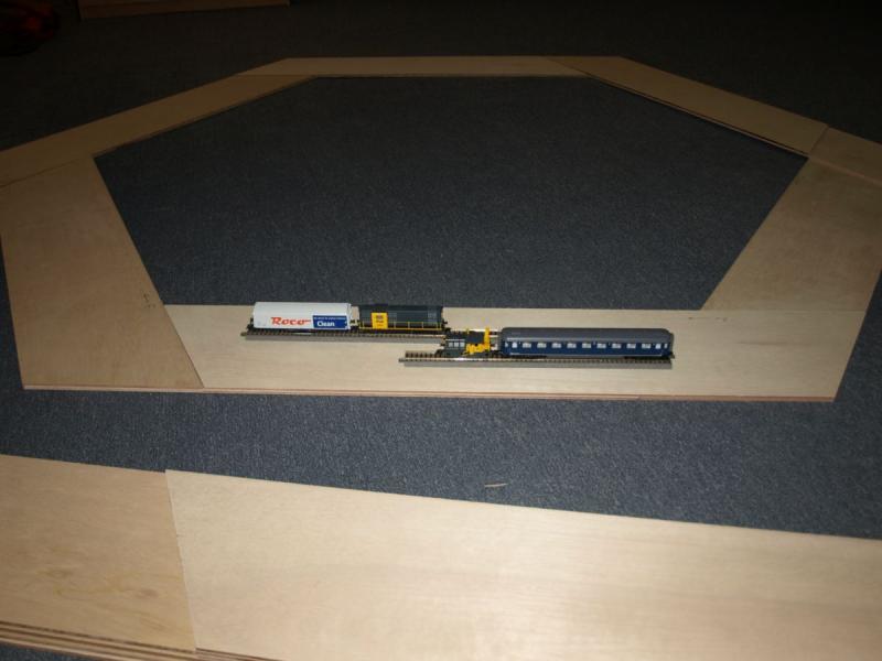

Op speciaal verzoek hier nog even een foto van de klimspiraal met twee locs op wat stukjes rails: de 2414 met een Roco clean wagon en de Sik 355 met een Plan D rijtuig.

Gerard, mijn eerste indruk was dat de spiraal erg groot leek. Dat baseerde ik globaal op R3/R4 bogen. Inmiddels heb ik wat gedetailleerder naar de waarden van de spreadsheet gekeken en zie dat je veel ruimere bogen gaat toepassen. En dus zijn alle maten overeenkomstig groter. Mijn eerste indruk was dus niet juist.

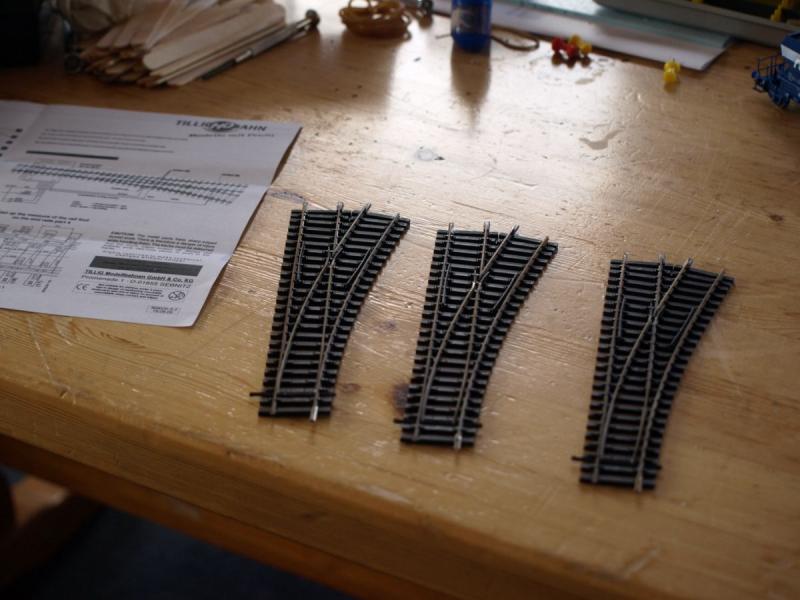

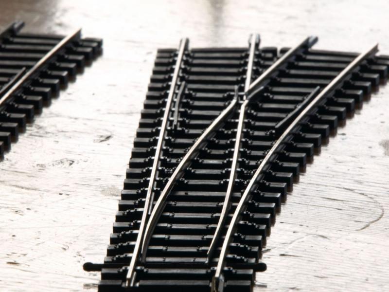

Zelfbouw wissels
Bij het materiaal voor mijn schaduwstation zaten
zoals gezegd
bouwpakketten voor wissels. Voor de kenners: ze zijn van het merk Tillig Elite, code 83. Het bouwen van die dingen is niet heel moeilijk, maar wel een precisie werkje.
Eenmaal gebouwd zien ze er wel heel mooi uit:
De eerste heb ik verknoeid. Je moet op een gegeven moment een heel dun lipje ombuigen, door een balkje heen steken, en dan nog ietsje verder buigen. Bij die tweede keer brak het lipje bij de eerste wissel af. Maar ja ze kosten maar de helft van kant en klare wissels, dus dat is het eerste verdiend. Hieronder een foto van de eerste drie (rechter) wissels. Nu nog maar zeventien (linker) wissels te gaan...

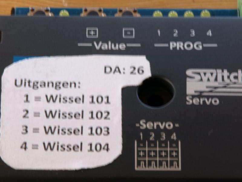

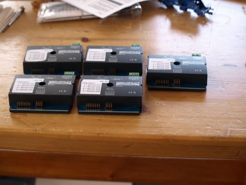

Servo decoders
Ook met de servo decoders ben ik al even bezig geweest. Het schaduwstation krijgt wissels met adressen in de range vanaf 101. Vijf van de nu gekochte decoders zijn hiervoor bestemd:
Voor de decodres heb ik stckers gemaakt met alle relevante informatie er op. DA (Decoder Adres) en de vier aangestuurde wissel adressen. Als ik dan later onder de baan bezig ben, kan ik goed zien wat wat is. In detail zien de informatie stickers er als volgt uit:

Hoi Gerard,
Bij mijn eerste tillig wissel is het zelfde gebeurd, oplossing fosforbrons draadje aan de wisseltong solderen(recht naar beneden) door de stelbalk steken en ombuigen. Wissel weer ok, volgens mij steviger dan het afgebroken lipje.
Gr. Ed

Hey Ed,
Dank voor je tip. Enig idee waar ik dat kan krijgen en welke diameter ik dan het best kan gebruiken?
Gerard

Gerard,
Ik gebruik Fosforbrons draad van Godfather Models & Supplies (Piet Peetoom) ik heb volgens mij de 0,5 mm gebruikt.
Gr. Ed
