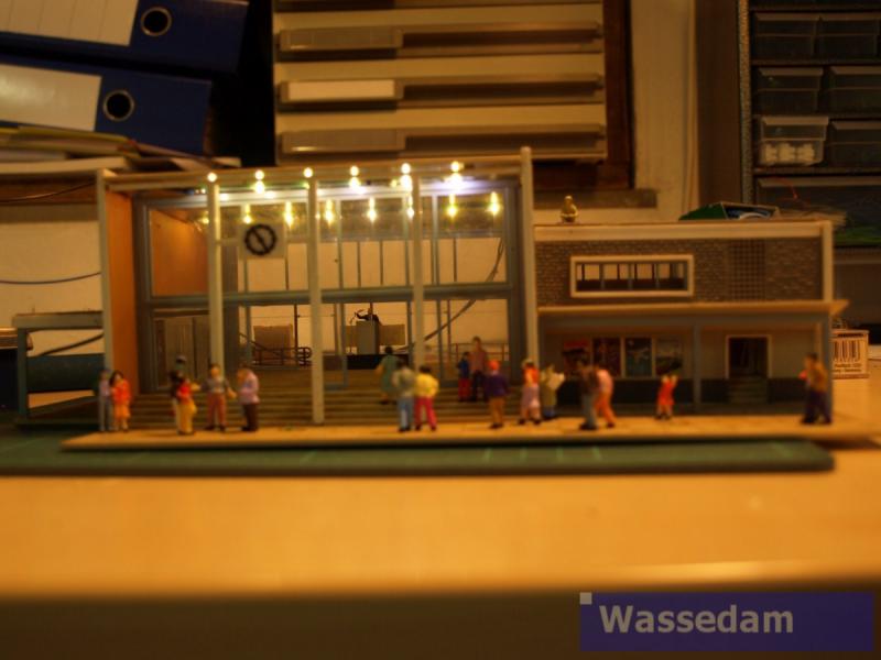

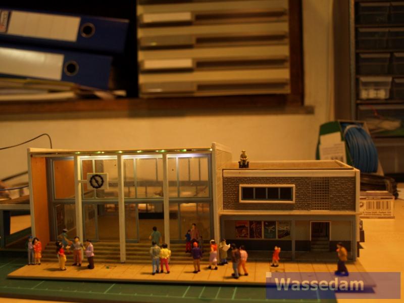

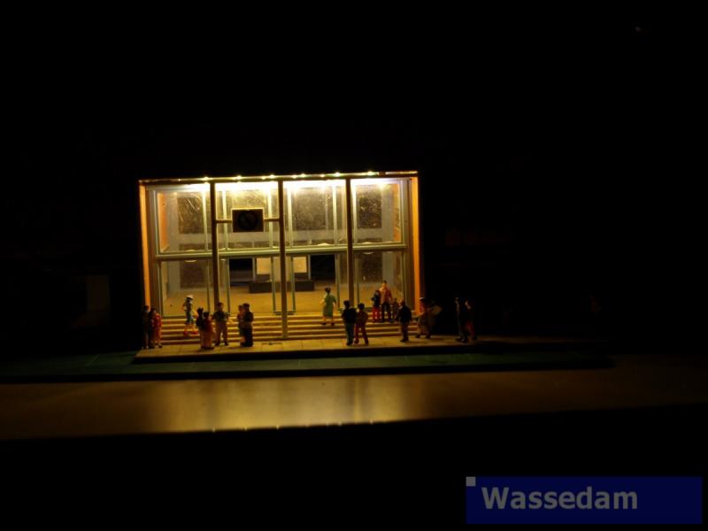

Uit de erfenis van de vader van een vriend bleef wat H0 materiaal over. Wat gebouwen, een paar buggen, etc. De scenery spullen heb ik gekregen. Er zat een oud stationsgebouw bij met het opschrift "Neukirch". Om dit te laten passen op mijn baan heb ik er een passende bestemming voor gevonden. Een aardige afwisseling van het werk aan de ruwbouw van de klimspiraal.
Ombouw van het oude station van Beijdorp
Op deze pagina beschrijf ik hoe het oude station van Beijdorp wordt omgebouwd naar een gebouw waarin de evangelische gemeente Beijdorp samenkomt.
Het volk stroomt toe om de eerste resultaten te bekijken:
De voorganger probeert alvast de nieuwe katheder uit:
Ook 's avonds kunnen samenkomsten worden gehouden, de verlichting is goed verzorgd:
Wordt vervolgd...

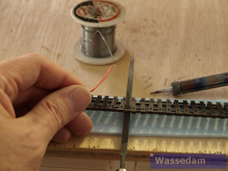

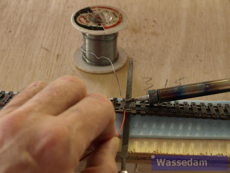

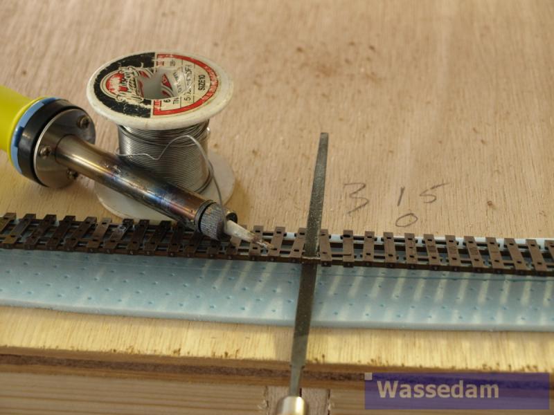

Rails aansluiten
Hieronder een paar foto's van hoe ik mijn rails aansluit. Op mijn eigen website vind je een uitgebreidere beschrijving.
Vertinnen van de rail:
Vertinnen van de draad:
Vastzetten:
Als je goed hebt vertind, is het vastzetten een peuleschil geworden.
rard

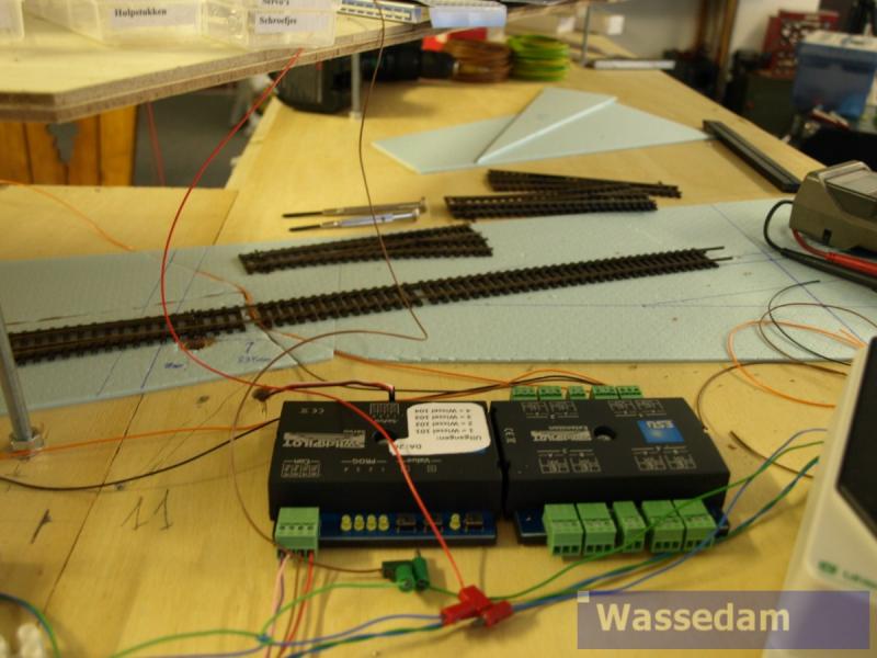

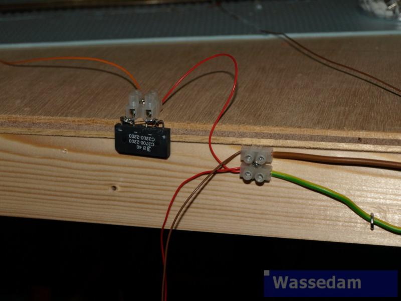

Ongedetecteerde secties
Voor gedetecteerde secties in de rails worden in de bezetmelders diodes gebruikt (vaak twee, zo heb ik me laten vertellen). Om er nu voor te zorgen dat de spanning op de niet gedetecteerde secties ongeveer gelijk is aan die in de gedetecteerde secties maken we een extra lijn in de CVL (op Wassedam is deze oranje).
Op de eerste foto zie je hoe dat gebeurt. Van een gelijkrichter worden de gelijkspanningspoten aan elkaar verbonden. De rode draad van de DCC spanning wordt aan de ene AC poot aangeboden, de lagere spanning kan dan van de andere AC poot worden afgenomen. DCC is een blokspanning met pulsen boven en pulsen onder nul. Door deze schakeling gaan zowel de positieve als de negatieve pulsen door twee diodes heen, waardoor de uitgangsspanning gelijk is aan de spanning op de gedetecteerde secties.
Op de tweede foto zie je de draden warboel van het werk in uitvoering. De eerste wissel is aangesloten en de wissels van mijn schaduwstation zijn niet gedetecteerd. Vandaar de truc hierboven.
