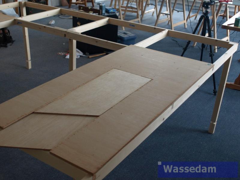

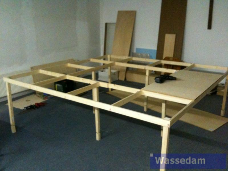

Tafel klaar
Zo, het frame voor de tafel voor de klimspiraal is klaar, met pootjes en al.
Het ziet er wat fragiel uit, en dat is het ook. Een kant wordt aan de muur bevestigt, maar die moet nog worden gesausd, vandaar.
Klik hier voor een detailverslag.

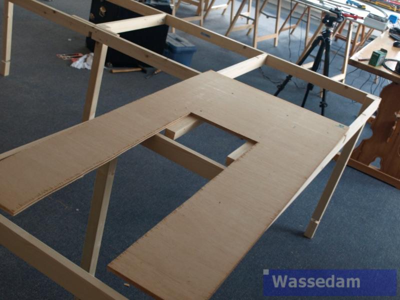

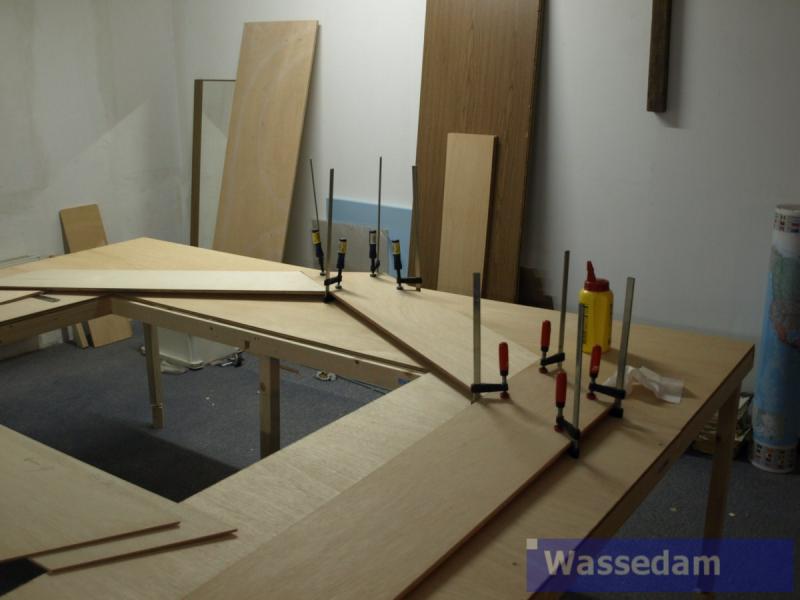

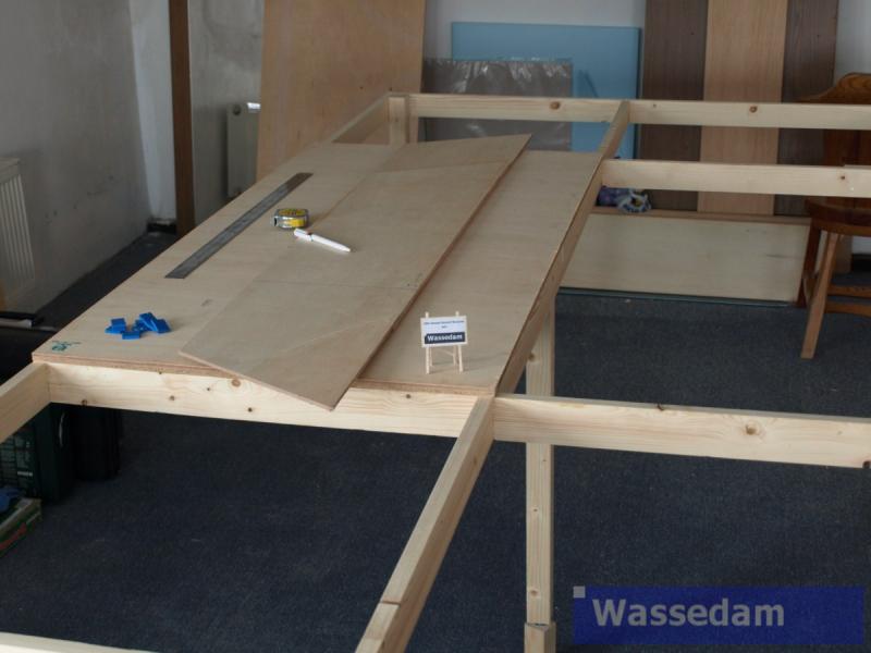

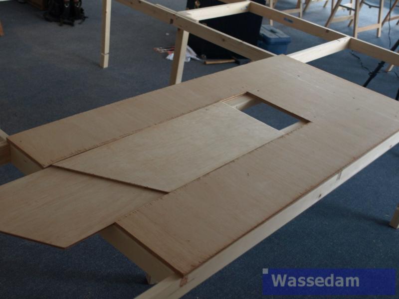

De start van de spiraal
In een van de platen het ik een sleuf uitgespaard waar de spiraal moet beginnen. Op de tweede foto ligt het eerste spiraal deel er los op.
Dan kan het eerste deel worden vastgeschroefd. Op de laatste foto zie je het verlijmen van delen 2 en 3. Ook zie je dat de platen voor de ondersteuning van de spiraal zijn geplaatst.
Volgende keer weer verder...

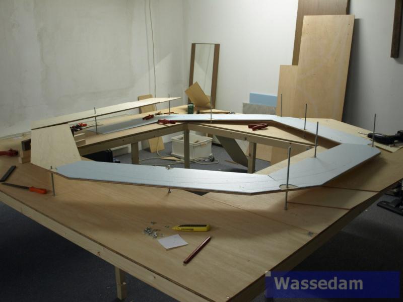

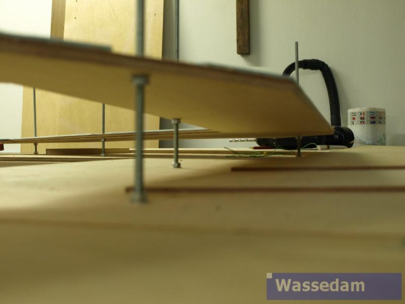

Het eerste rondje
Na een middag en een avondje huisvlijt is het eerste rondje gelegd en van draadeinden voorzien. Eerst een overzicht, daarna een detailopname.

Je bent goed bezig. Toch even het volgende. Ik had mijn spiraal (schaal n, doorsnede 1,10 m) in het begin ook op deze wijze gebouwd, ook de buitenste punt eraf en het draadeind wat dichter naar de rails (maar wel in het verlengde van de hoek). Bij het verder bouwen omhoog bouwen bleek dat het hout niet overal helemaal gelijk mee te buigen, soms werd de afstand tot de volgende laag wat mm groter, en de volgende sectie weer wat minder. En dat precies tussen de draadeinden in, dus niet meer bij te stellen. Heb heel wat af en bijgesteld maar echt helemaal weg kreeg ik het niet. Later heb ik dat ene draadeind bij de afgezaagde punten vervangen door een 2 tal die wel op de uiterste hoeken van dat stuk stonden en bleek dit probleem opgelost, overal dezelfde afstand. Misschien heb je er geen last van, maar blijf het wel nameten want nu kun je er nog eenvoudig wat aandoen (2e draadeind erbij op die afgezaagde delen), als je een aantal lagen hebt wordt het meer werk.
