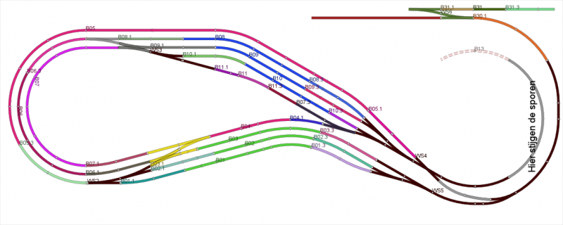

David als het over de kosten gaat, dan zitten er heel veel onnodige wisselverbindingen in je plan. En daarbij komt, dat dit niet met één enkele Ultieme Keerlusschakeling is op te lossen.
Zeg het maar moeten we verder denken of stopt het hier?
Mvg
Wim.
David Hoogvorst
  • Berichten: 370
    • AnyRail
Re:Complexe keerlus
« Reactie #16 Gepost op: 03 June 2009, 11:31:21 »
Hoi Wim,
Ik geef gelijk toe dat de wissels bij B11.1/B12.1 eigenlijk onzin zijn.
Maar ik heb nu drie lange opstelsporen tegen de klok in (B01, B02, B03), drie lange opstelsporen met de klok mee (B08, B09, B10),twee korte opstelsporen met de klok mee voor de railbusjes (B11 en B12), wachtruimte om de opstelsporen te benaderen (B04, B06, B07, B05), en de mogelijkheid in twee richtingen te keren. Dit alles resulteert met Koploper in een vlot en afwisselend geheel in het zichtbare deel.
De kosten spelen uiteraard wel een rol: niet zozeer voor de keerlusmodules, dat kost gewoon wat het kost. Maar als er een paar honderd euro aan wissels, aandrijvingen en wisseldecoders bijkomt, krab ik nog even op m'n hoofd! Ook het feit dat de baan er al functionerend ligt maakt de drempel uiteraard wat hoger.
Bij nader inzien kan de Engelse wissel links volgens mij vervallen, zodat de kosten wat dat betreft weer meevallen:
Eigenlijk was de oorspronkelijke vraag: is het originele sporenplan met een keerlusschakeling op te lossen, zodat ik m'n kortsluitdetectie niet meer nodig heb. Maar zoals gezegd: zelf heb ik m'n hoofd er al meermaals over gebroken, maar geen goede oplossing gevonden.
Heel erg bedankt voor het meedenken zover.
David.

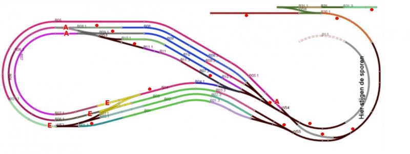

Wim Ros
  • BHV
  • Berichten: 7819
    • Perrongeluk
Re:Complexe keerlus
« Reactie #17 Gepost op: 03 June 2009, 12:04:59 »
Hoi Wim,
Met een enkele keerlusschakeling zeker niet. Maar in dit plan met wat aanpassingen is meer mogelijk en krijg je langere opstelsporen en gebruik je minder wissels.
Volgende gedachte spinsel
Het kruiswissel wat je in plaats van het meegebogen wissel hebt toegevoegd moet een normaal kruis worden, lost daarmee al veel problemen op.
Mvg
Wim.
« Laatst bewerkt op: 03 June 2009, 12:15:01 door Wim Ros »
David Hoogvorst
  • Berichten: 370
    • AnyRail
Re:Complexe keerlus
« Reactie #18 Gepost op: 03 June 2009, 12:49:23 »
Dan wordt het dus zoiets:
Komt neer op ongeveer 90 euro aan nieuw railmateriaal. Er blijven genoeg aandrijvingen en wisseldecoders over om te hergebruiken.
Spoor B04 langer maken zoals je aangaf lukt niet, spoor B04 blijft dus tamelijk kort.
De kruising van RocoLine is niet geisoleerd, maar dat is waarschijnlijk eenvoudig aan te passen.
David.

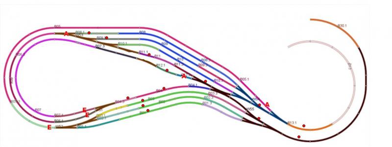

Wim Ros
  • BHV
  • Berichten: 7819
    • Perrongeluk
Re:Complexe keerlus
« Reactie #19 Gepost op: 03 June 2009, 13:19:26 »
David, ik denk ook dat je op b4 ook geen treinen moet laten stoppen, je kunt er zelfs een blokloos deel van maken.
Ik kom tot het volgende voorstel waarbij de sporen lang genoeg zijn (zelfde lengte als je opstelsporen), en die bepalen de lengte van je treinen tenslotte.
3 keerlusmodules dus voor dit deel van de baan, die onafhankelijk van elkaar werken.
Mvg
Wim.

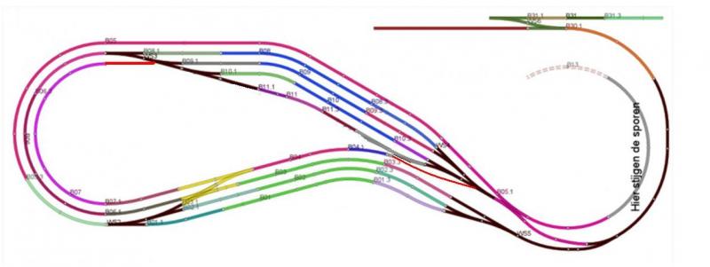

David Hoogvorst
  • Berichten: 370
    • AnyRail
Re:Complexe keerlus
« Reactie #20 Gepost op: 03 June 2009, 13:51:23 »
Hoi Wim,
Maar als ik dit zo bekijk, kan dit volgens mij op gelijksoortige wijze met het huidige sporenplan door van de drie bogen aan de linkerkant keerlussen te maken.
En als ik het goed begrijp, zou dat met jouw 'Ultieme Keerlusprint' moeten kunnen. Als ik naar de handleiding daarvan kijk, ben ik alleen nog niet zeker wat er met 'Melder GND, Melder A-B, Melder D-E en Melder-C' wordt bedoeld. Leveren deze nu een signaal aan de bezetmelder, bijvoorbeeld aan een S88-N?
Zeer bedankt voor het inzicht zo ver.
David.

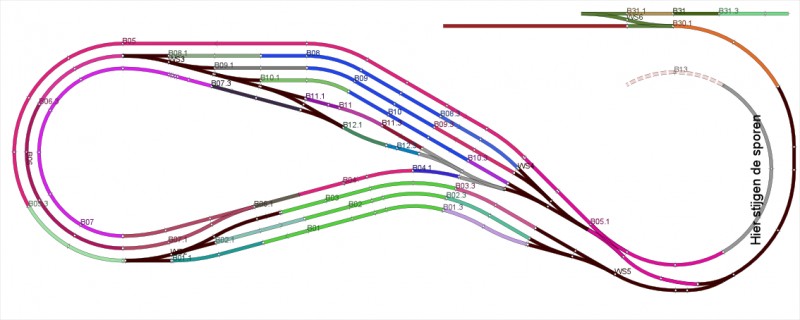

Wim Ros
  • BHV
  • Berichten: 7819
    • Perrongeluk
Re:Complexe keerlus
« Reactie #21 Gepost op: 03 June 2009, 14:17:31 »
David, dat kan inderdaad. Dan heb je denk ik minder mogelijkheden. Zekers als je de buitenste rails bekijkt. Maar maak er een mooie mix van, er zijn opties genoeg.
Bij deze is er een wissel verbinding komen te vervallen, maakt de binnenste lus een stukje langer.
De GND is voor de aansluiting op de s88 omgekeerde T aansluiting.
Melder A-B is het resultaat van de stroomdetectie van beide delen.
Melder D-E is het resultaat van de stroomdetectie van beide delen.
Melder C is het resultaat van de stroomdetectie van dit deel.
3 meldingen dus per module. Deze bied je aan, aan een terugmelder zonder eigen stroomdetectie, dus b.v. de s88, s88-n, de Lr100, de LR101, of de rocomotionterugmelder, de 63350 (Uhlenbrock(LocoNet))
Op al deze modules zit ook een aansluiting voor de GND.
Mvg
Wim.

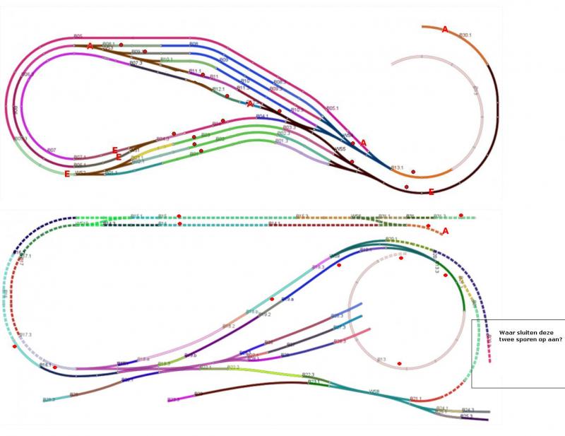

Wim Ros
  • BHV
  • Berichten: 7819
    • Perrongeluk
Re:Complexe keerlus
« Reactie #24 Gepost op: 03 June 2009, 15:10:19 »
David, om het verhaal en het plaatje volledig te maken. Het bovenste niveau er bij betrokken. Want ook daar zit een keerlus.
De schade blijft beperkt tot 4 voorlopig, is nog afhankelijk van de twee andere sporen.
Mvg
Wim.
David Hoogvorst
  • Berichten: 370
    • AnyRail
Re:Complexe keerlus
« Reactie #25 Gepost op: 03 June 2009, 16:55:00 »
Hoi Wim,
Je hebt gelijk, nou weet ik weer waarom ik voor die kortsluitdetectie koos op de wisselstraat met de kruiswissel! Dat is toch wel eenvoudiger. Het grootste bezwaar dat ik daartegen ondervindt is dat je de hele wisselstraat moet reserveren voor elke binnenkomende en vertrekkende trein.
De sporen sluiten als volgt aan:
De lichtroze is een railspiraal, en sluit aan op de twee stationssporen met de grote meegebogen wissels.
Die waar je nu een vierde keerlus bij hebt getekend sluit aan op de achterlangsliggende parallele sporen met de overloopwissels.
De twee spoortjes rechts waar je het vlak ingetekend hebt, lopen dood in een tunnel. Hierop wordt gependeld.
Dus inderdaad kom je dan tot vier. Scherp gezien!
Het is denk ik niet mogelijk twee of drie keerlusmodules nog wat creatiever in te zetten, zodat je wat bespaart.
David.
