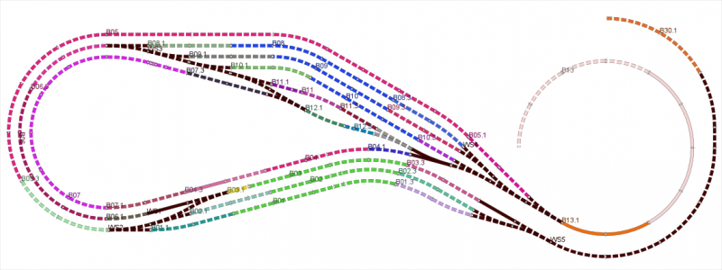

Beste lezers,
In mijn schaduwstation zit een ingewikkelde keerlussituatie. Op dit moment heb ik deze opgelost m.b.v. een kortsluitdetectie middels de Power3 van Uhlenbrock: bij kortsluiting wordt onmiddellijk de grote (donkerbruine) wisselstraat WS5 omgepoold. Dit werkt normaalgesproken goed.
B05 wordt tegen de klok in bereden, en B04 met de klok mee.
Alle andere sporen worden gebruikt als opstelsporen.
De oversteek van WS4 naar B04.1 is op dit moment uiteraard gevaarlijk voor loks langer dan het Engelse wissel, en wordt door Koploper verboden.
Na het lezen van alle info over de Funky keerlus, vraag ik mij af of dit niet wat netter kan zonder kortsluiting. Maar gezien het sporenplan zie ik niet helemaal hoe dit enigszins eenvoudig (en zonder een dozijn bezetmelders) mogelijk is.
Heeft iemand een idee hoe je dit zou kunnen aanpakken?
Alvast bedankt voor het meedenken.
David.

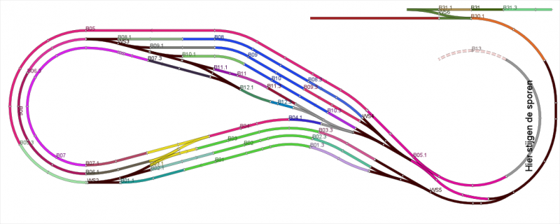

Het bovenste zichtbare deel ziet er uit als bijgevoegd. Het onzichtbare deel is hier gestippeld. De oranje boog is B30.1, de roze is B13 (een railspiraal dus).
In principe is dit alleen een station met twee sporen. Ik wil uiteraard een trein die in een bepaalde richting vertrekt, ook wel weer eens uit die richting zien terugkomen. Het keren gebeurt dan in het schaduwstation via die Engelse wissel.
De techniek met de kortsluitdetectie heeft me nog niet in de steek gelaten, maar ik ben gewoon benieuwd of dit fraaier kan!
David.

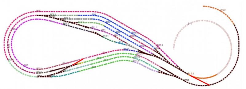

« Reactie #9 Gepost op: 02 June 2009, 22:28:21 »
David, wat denk je van deze oplossing (uitgangspunt 1e tekening) :
- Wissel W51 weghalen.
- Het losse grijze spoor alsnog met een wissel naar het gele spoor brengen.
- De Engelse wissel vervangen door een gewone wissel.
- Het spoortje van de Engelse wissel naar W55 weghalen
- Wissel W55 weghalen.
Dan heb je een prima uitgangssituatie voor een keerlus volgens het Funky principe.
Sander

« Reactie #12 Gepost op: 03 June 2009, 07:53:49 »
Sander, als ik je goed begrijp verlies ik op die manier een opstelspoor, en een keerlus.Treinen die binnenkomen over B30 moeten nu over B3, en verlaten het schaduwstation in de richting van B30.
Ik wil de treinen uit beide richtingen kunnen keren.
Dit is hoe ik je uitleg heb begrepen:
David.
Wim Ros

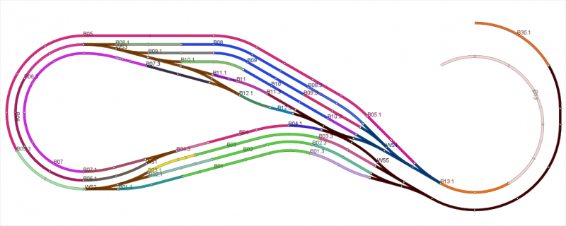

David, voor ik me er verder over buig, een voorstel tot aanpassing van het sporenplan, weet dus niet of het technisch op je baan uitvoerbaar is, maar ik denk dat je met deze verandering een behoorlijke hoeveelheid mogelijkheden erbij krijgt en dat de zaken eenvoudiger op te lossen zijn.
Laat het maar even weten.
Mvg
David Hoogvorst
  • Berichten: 370
    • AnyRail
Re:Complexe keerlus
« Reactie #14 Gepost op: 03 June 2009, 10:42:00 »
Wim, dit is wel lastig. Rechts stijgen de sporen, maar niet helemaal in gelijke mate. Het zou eventueel met een meegebogen wissel kunnen, en een extra Engels wissel, maar de kosten zijn dan vrij hoog (nieuw railmateriaal, extra wisseldecoders). Even verderop is het hoogteverschil al te groot om de wissels betrouwbaar te kunnen leggen.
Bovendien wordt spoor B04 wel erg kort.
Hieronder het plaatje:
Kortom, ik ben nog niet heel enthousiast!
David.
