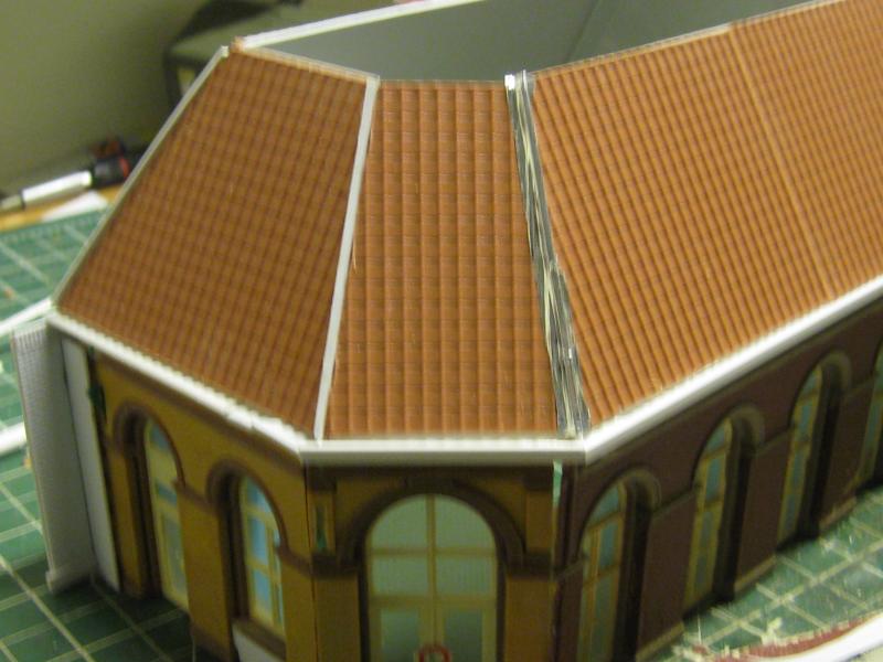

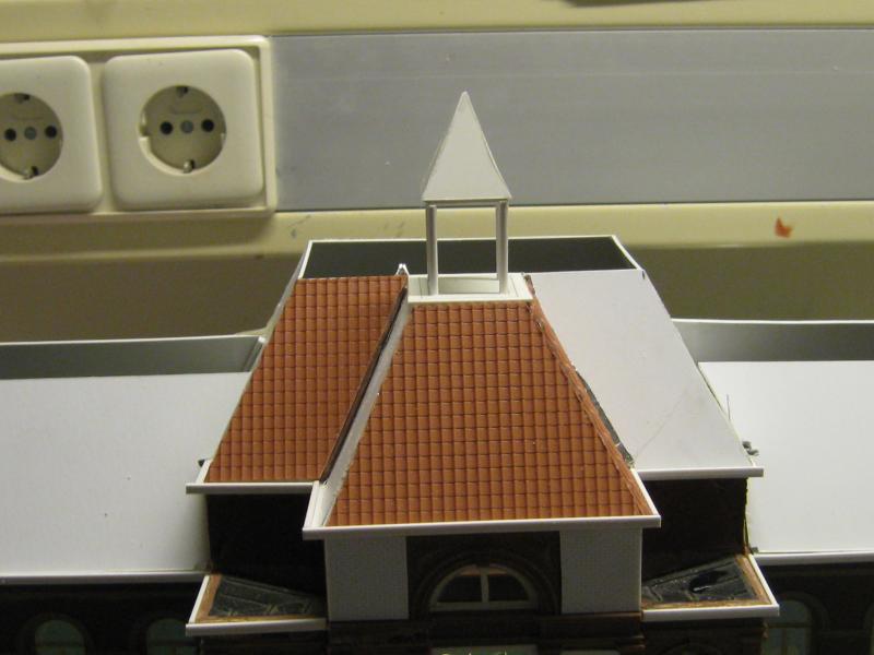

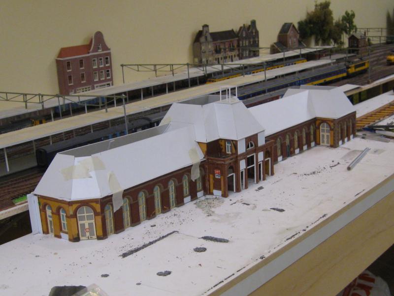

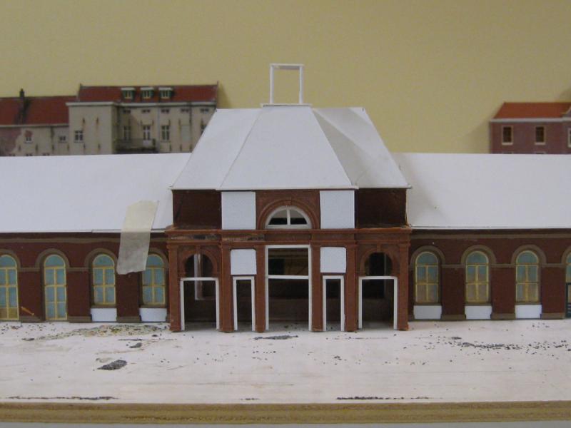

De ruwbouw van de kap linkerzijde is ook vandaag gereed gekomen
Het platte dak wordt een z.n roeven dak van zink ,t zelfde zoals Artitec het dak van de goederen loods omschrijft
het plakband moet er morgen af
Ook komt er een klokken toren
Zometeen eerst weer naar Houten voor een hoop styreen
De dakpannen worden van Slaters Old Dutch Pantile best no 0311.
Cor

Reactie #558 Gepost op:
09 January 2014, 21:33:41 »

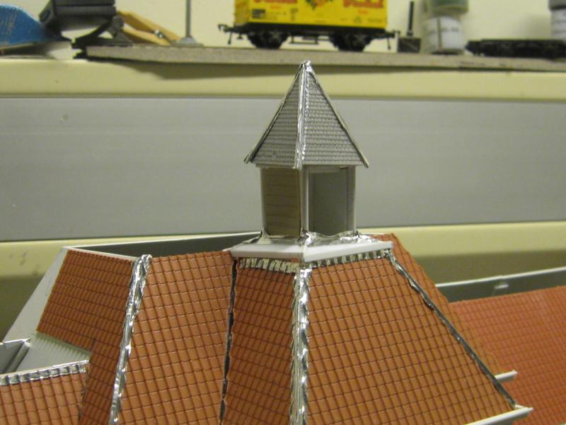

Pannendak oud Hollands van Slater, kilgoten van aluplakband
Hoekkepers worden ook voorzien van loodimitatie
De klokken toren wordt voorzien van leien dak
daar ben ik nog voor op zoek voor 3 klokken
Cor

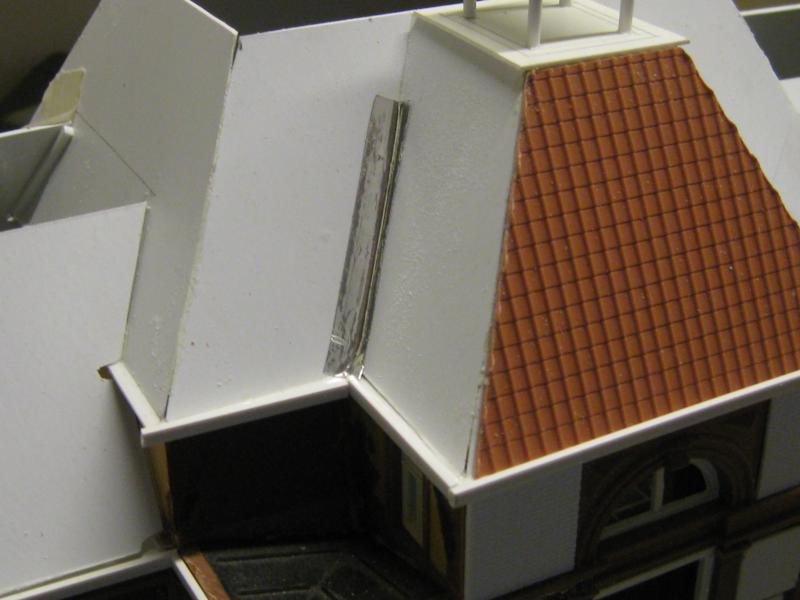

Reactie #561 Gepost op:
13 January 2014, 20:57:36 »

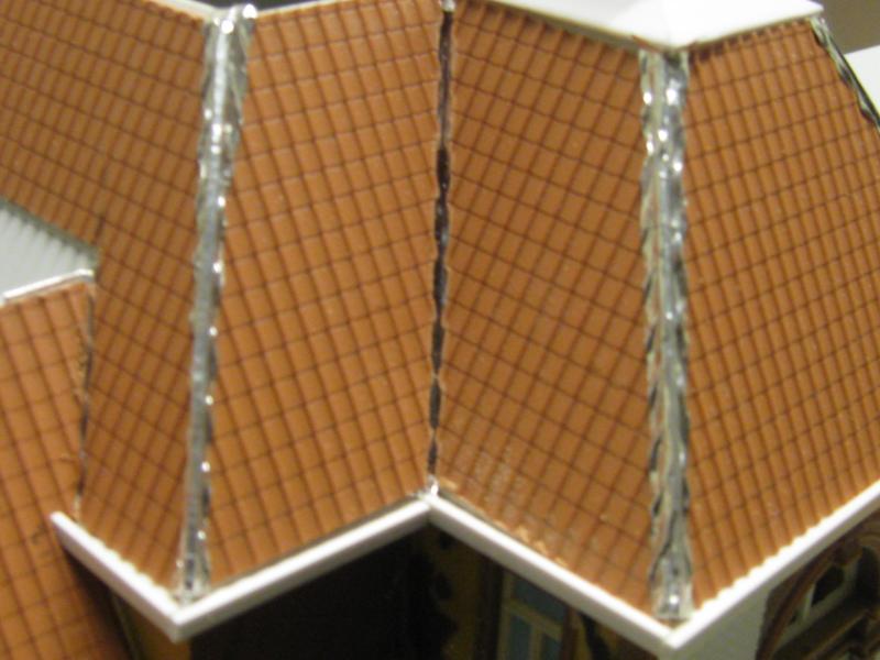

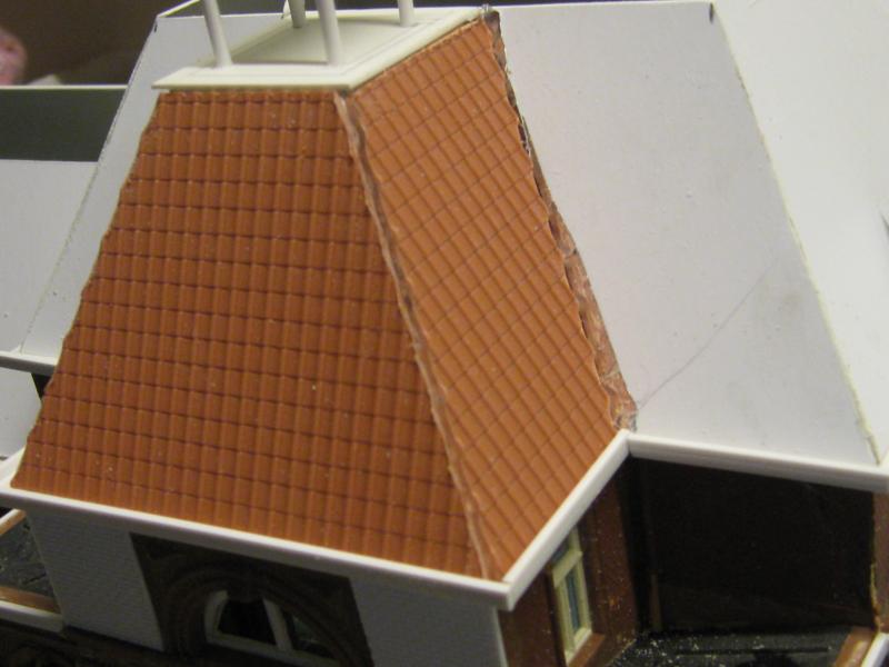

De volgende serie Slater,s dakpannen zijn besteld voor de verdere afbouw van het dak
Wat je ook veel ziet bij monumentale panden dat op de hoekkepers geen pannen op liggen maar er lood is opgeklopt,dit doe ik dan weer met die alu plakband
Ook laat ik de verdiepte kilgoot zien
De opbouw van de beklede hoekkeper. links de verhoogde hoekkeper rechts de beklede hoekkeper
Cor

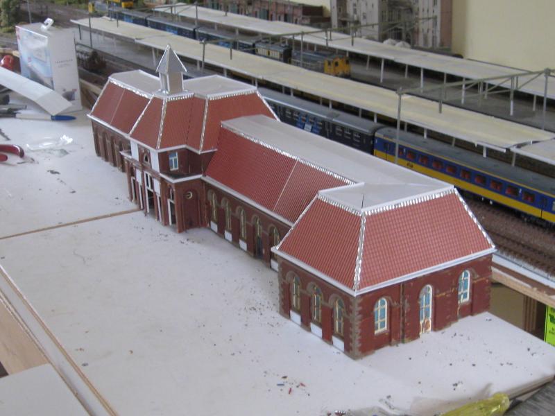

09 February 2014, 14:24:58 »

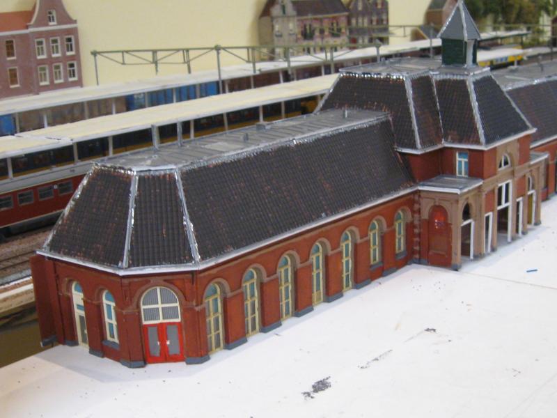

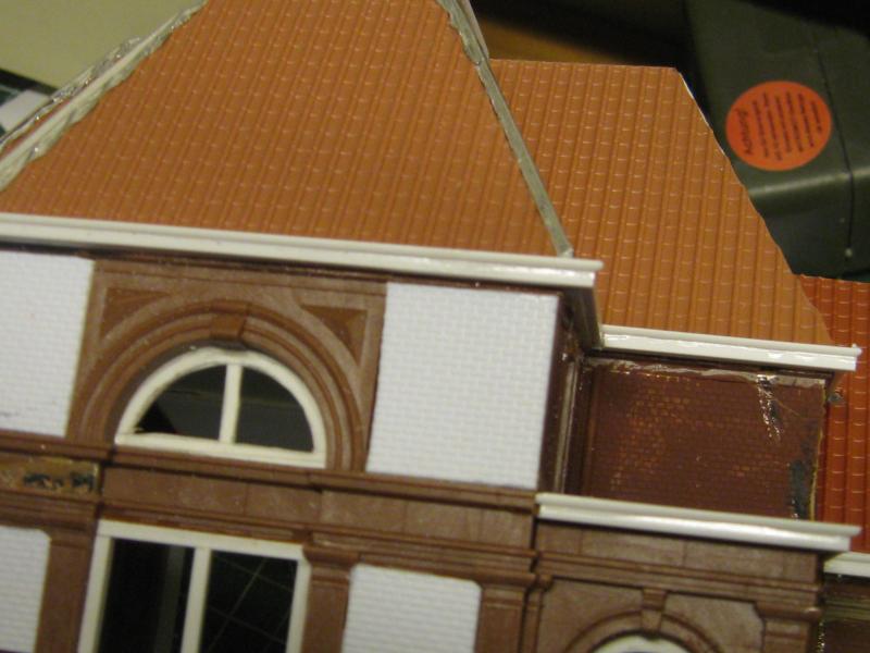

De pannen zitten er op
Het zinken roevendak is zover klaar dat ik er alleen de roeven er op moet maken
Heb 2 foto,s van het station gemaakt hoe ver ik er mee ben
Ik wil er een paar dakkapellen op maken ,graag tips en ideen wel of niet doen
De zijkant van ,t station
Ga nu eerst de goot lijsten afwerken.
Cor

09 February 2014, 15:00:24 »
Hoi hoi!
Heel erg mooi! Alleen vind ik de klokketoren niet zo bij de rest van het gebouw passen. Een uitbouw in het dak boven de ingang met daar een klok in, is dat een idee?
Groet van Thonis

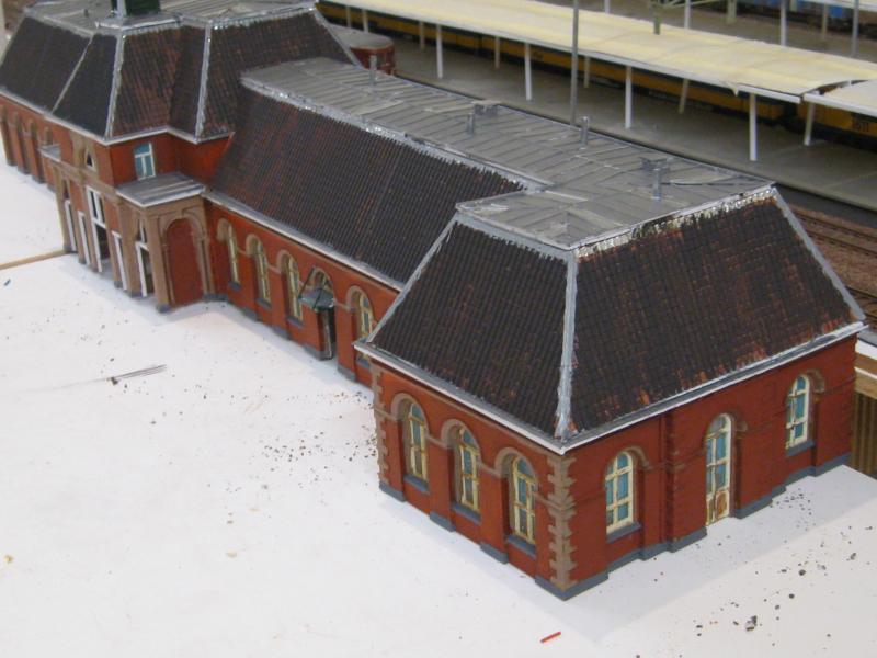

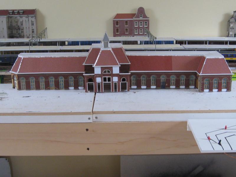

21 March 2014, 21:06:51 »
Vordering van het station
Het geheel wordt in kleur gezet
De verf die ik ervoor gebruik is Vallejo op acrylbasis
Cor

Reactie #568 Gepost op:
21 March 2014, 22:41:07 »
Hoi Cor,
Ik wil het je niet al te moeilijk maken want het is een priegelwerk zo'n kapelletje. Station Tiel heeft van de gehele muur opgetrokken kapellen die weer door het dak afgedekt worden aan elke kant van de vleugels.
Je zou eventueel op elke vleugel 1 of 2 symetrische kapellen kunnen maken. weet niet in hoe verre je een versierde rand om je kapel wil. Je kan een eenvoudig omlijsting maken of een moeilijker te maken versierde rand. Misschien onderdelen uit een ander bouwpakket ofzoiets.
Vind het tot nu toe een mooi resultaat.
Groeten Koen.

Reactie #569 Gepost op:

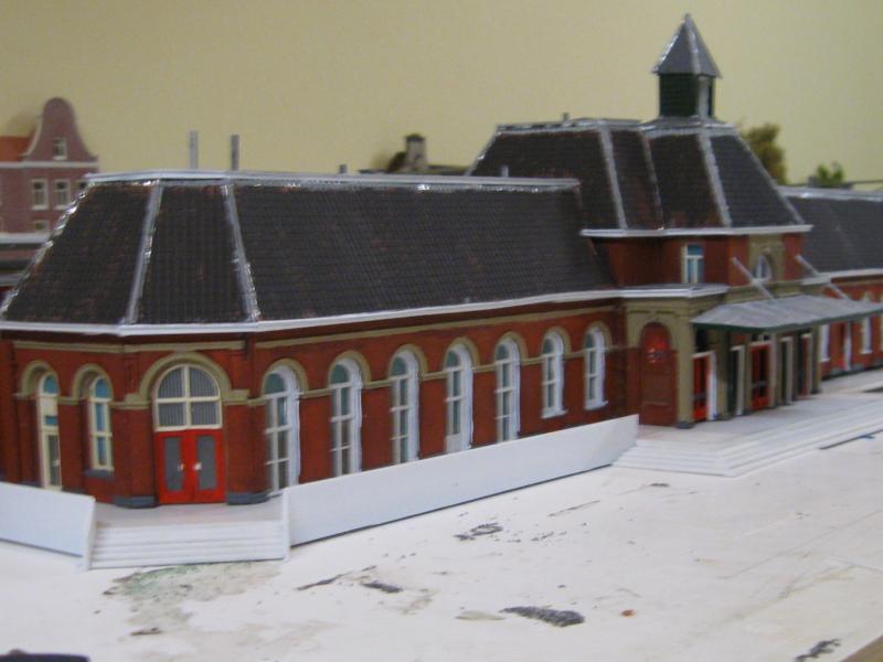

01 April 2014, 21:15:58 »
Het einde van ,t stations gebouw nadert
Boven de ingang heb ik een luifel gemaakt.door dat het station iets hoger licht trappen aangebracht
De linker zijde komt een stations restauratie
Cor
