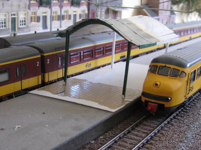

Gisteren en vandaag een proto type perronkap in elkaar gefrot van resten styreen die ik nog had liggen
Net nog een beetje verf aan gebracht ,t is nog nat toen de foto is gemaakt
,t Is maar zo.n brouwsel
[/url]
Zou dit kunnen???
ideeen zijn welkom

Romar
Berichten: 3837
Re: Doornvliet
Reactie #530 Gepost op:
15 September 2013, 14:13:24 »
Leuk kapje zo, maar persoonlijk zou ik de boog die er in zit iets minder maken, iets platter zeg maar.

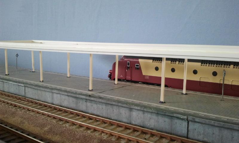

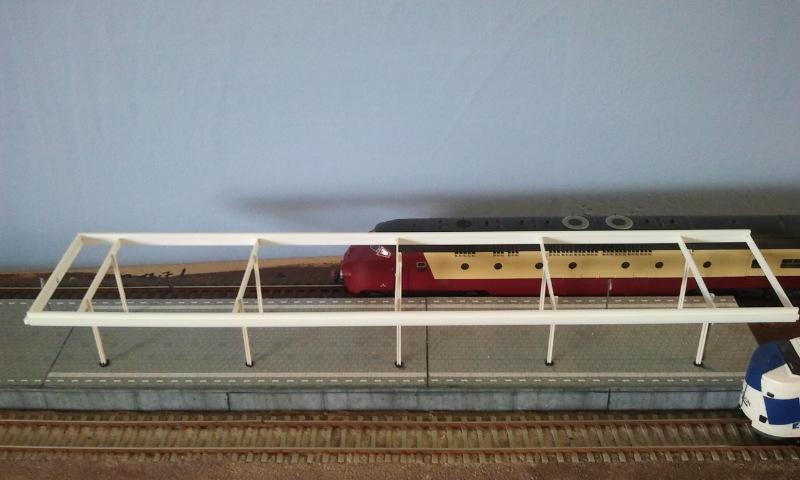

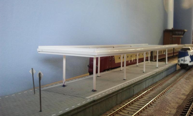

Zelf ook maar begonnen met overkapping naar utrechts voorbeeld maar dan de iets moderne versie op de achterste perrons..
gemaakt met H profiel en rechthoekig, wachten is nu op imitatie golfplaat.

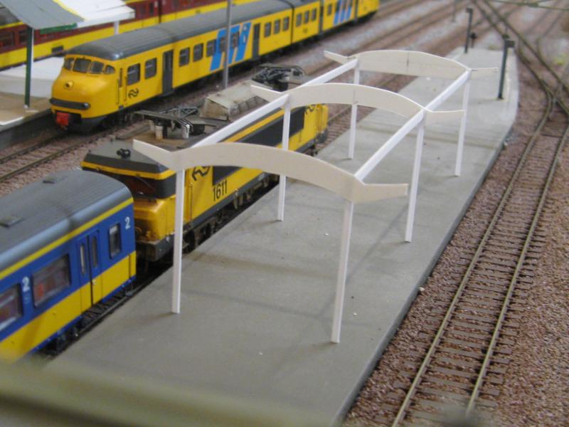

Ik heb toch maar even naar Romar geluisterd ,dus toch een andere kap
[/url]
Er komen wel ronde palen er onder te staan
Cor

Berichten: 3837
Re: Doornvliet
Reactie #535 Gepost op:
17 September 2013, 00:09:00 »
Kijk, dat komt al heel anders over zo.
