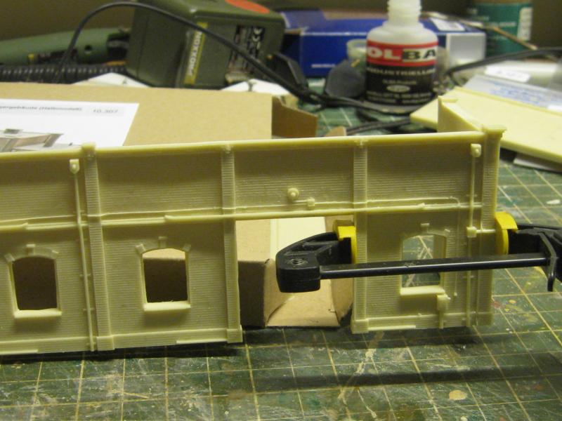

Begonnen met de bouw van de goederen loods Artitec no10.307
Er komen 2 halve loodsen aan elkaar deze is inmiddels besteld
Alle onderdelen zijn van vliezen en bramen ontdaan zo dat ,t klaar ligt voor montage
Cor

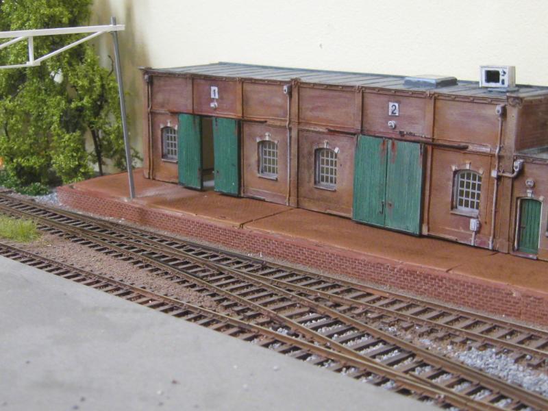

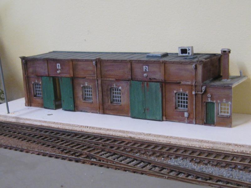

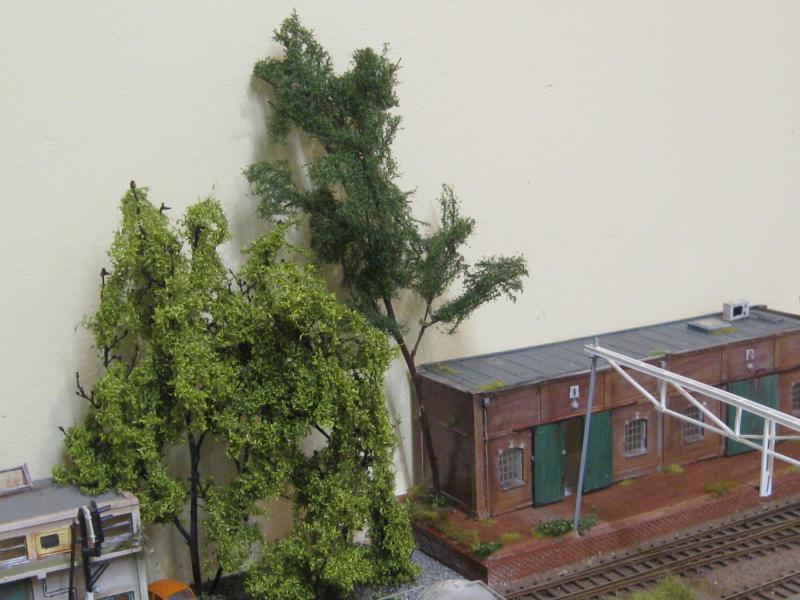

Het eerste gedeelte van de goederenloods is klaar ,wacht nu op de tweede
De loods is volgens de kleuren van Artitec en eerst met een sterk verdunde gl/br verf gewasht en afgewerkt met div kleuren pigment poeder
Dit is het resultaat

Die heeft een schitterende "industrielook"  (y)

Alleen nog even die magnetron van het dak ;D.

prachtig die loods zo, mooie perfecte kleuren  (y)

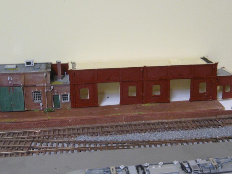

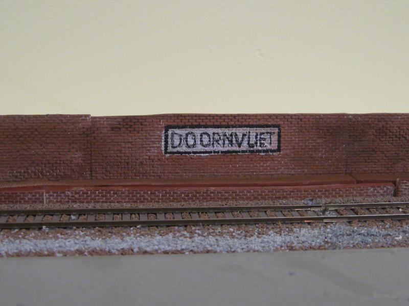

Na alle drukte weer begonnen met de bouw
Ben een keer muur aan het maken net zo iets wat bij het station van Arnhem voor de verbouwing is geweest
Daar stond Arnhem nog opgeschilderd zwarte letters op een met zwart omzoomt wit vlak zo iets heb ik dan gemaakt met Doornvliet
Maar daar kan ik niet verder mee,want de gietmal is stuk, eerst kontakt opnemen met Eddy van AD voor een nieuwe mal voor baksteen
Dit is het begin
Ook wat klinker bestrating bij de loods
Het ligt er nog niet goed in ,alles is nog uitneembaar.
Cor

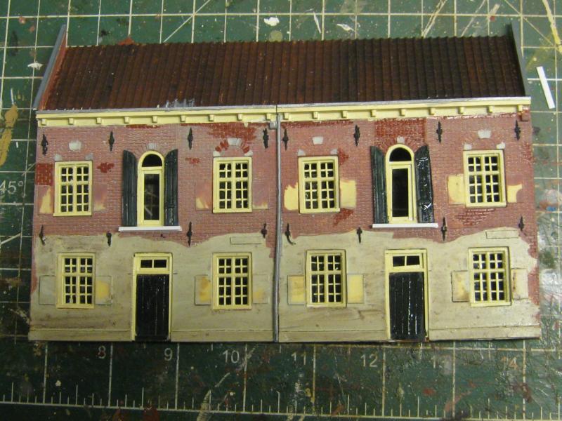

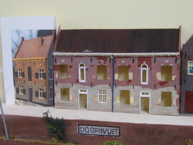

« Reactie #509 Gepost op: 03 April 2013, 21:40:06 »
Bouw toch eerst de achterkant van het station dicht met goederen loods en historische panden wie je veel ziet in Hanze steden
Ik had er nog een bouw set van Holland Scale  liggen ,heb de zijgevels gehalveerd en maak er en apartementen complex van in een gerestaureerde uitvoering
De afbeelding links is de H-S uitvoering ,t is de bouw set van resin en styreen,deze lands gevels heb ik aan elkaar gezet en de ramen met de boven ronding heb ik gemaakt ven Evergreen strips
De deuren en deurkozijnen zijn ook gemaakt van Evergreen strips, de deuren zijn strips van 2m/m aan elkaar gezet zodat met het plank imitatie krijgt van een oude deur
De raamkozijnen heb ik roede kruizen gemaakt ook met strips 0.5 m/m
Op de verdieping heb ik de dichte deuren door midden gesneden en als schijndeuren gemaakt
Daar voor komt nog een Frans balkon voor
Het donkere metselwerk is de imitatie van gerestaureerd metselwerk.
