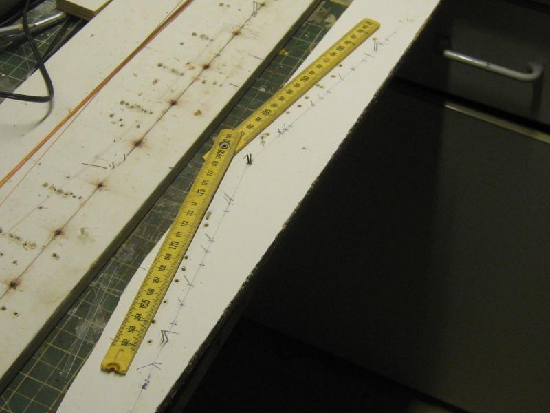

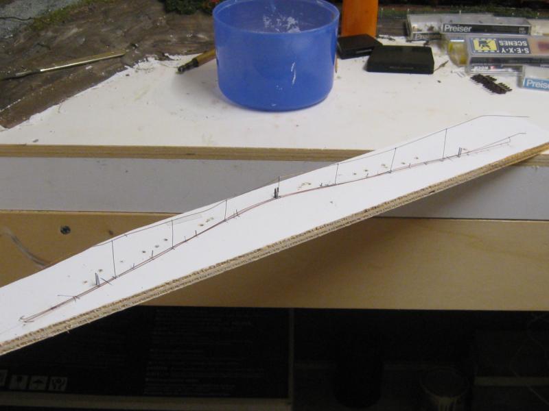

Boven leiding bouw boven bogen
Boven leiding wordt altijd van punt tot punt gespannen ook in bogen ,dus geen gebogen rijdraden en draagkabels
met een oude duimstok wordt de lengte bepaald van mast tot mast met uithaal punt zie knik in de duimstok
Speciale mal voor de rijdraden boven bogen, zo dat de rijdraden even wijd van elkaar liggen
Rijdraad klaar voor verwerking op de baan
Bovenleiding boven het rechte spoor met rolbokken voor de draagkabel

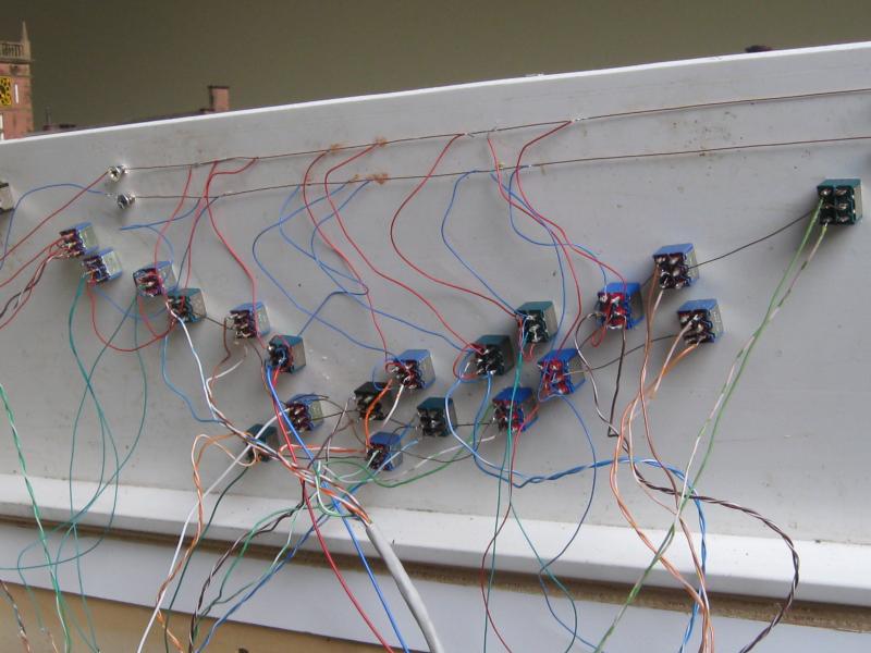

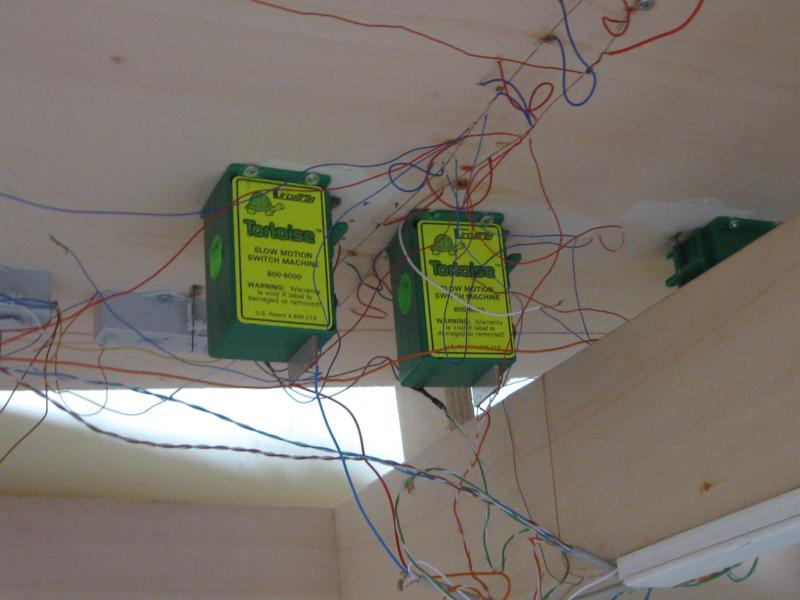

Deze dagen meer tijd voor de baan
Dit keer werkzaamheden onder de spoortafel en niet er boven
Alle resterende Conrad wisselmotoren worden vervangen door Tortoise wisselmotoren deze heb ik overgenomen van ons forum lid Sjoef (Jos)
ook dan moet het schakelpaneel worden veranderd alleen de aansluitingen
Gisteren avond de eerste motoren vervangen
De achter liggende Conrads worden vanavond vervangen

Beste klus Cor.... maar je zult er geen spijt van krijgen. De Tortoises lopen mooi langzaam en zijn bovendien sterk, stil en betrouwbaar.
Sterkte!

Ronald daar ben ik met jou helemaal eens
De wisseltongen sluiten beter aan vooral met Tillig wissels ,dus vertrouwd treinverkeer .
