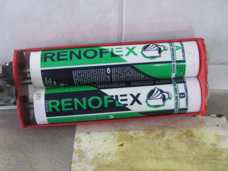

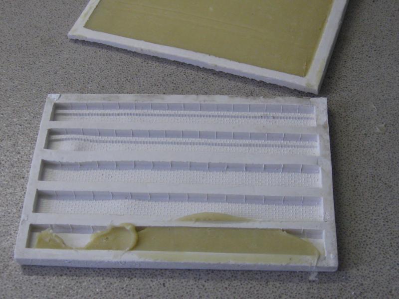

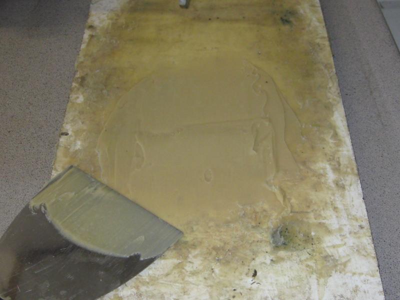

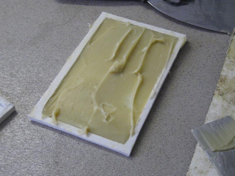

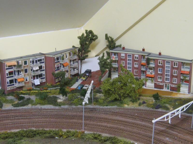

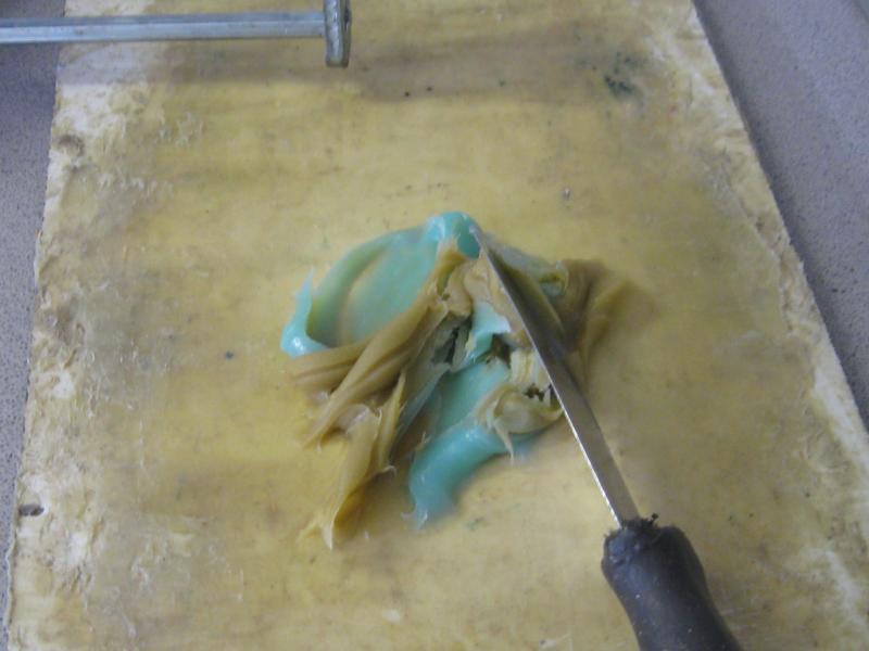

Wat ik vorige keer heb belooft het maken van bestrating van kunsthars
Te beginnen met het materiaal
Door de massa goed te mengen tot een kleur
Als het in de goede kleur is de evt. lucht bellen er uit strijken zo dat je een glad gestreken massa hebt op de meng plaat
De goed gemengde massa in de siliconen mallen brengen en glad afstrijken
Het uitharden duurt 4uur dus morgen haal ik het uit de mallen en kan met de volgende ronde beginnen

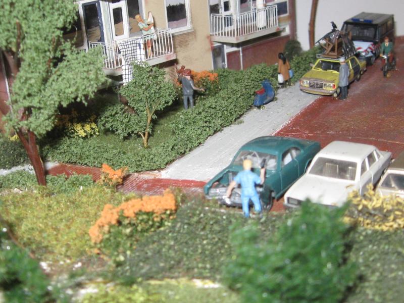

Tenslotte nog een sfeer plaatje bij de flats
Cor

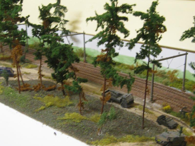

Vandaag naar de bouwmarkt geweest om nieuwe TL lampen te halen ,ik had veel te weinig licht op de baan
Dus na het aan brengen van de lampen een paar foto,s gemaakt
En weer een paar rijdraden in elkaar gesoldeerd
mooi licht bij de flats
eigen gemaakte dennen uit eigen tuin en naalden van Mini-Natur
Cor

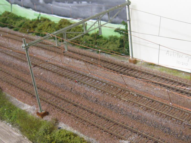

Zo als eerder beschreven begonnen met het solderen en monteren van de rijdraden
Zo op de foto,s zie je de koperkleurige rijdraden deze worden nog koper groen gemaakt
de draagkabel rolbokken moeten nog gemaakt worden
De rijdraden boven de wissels,we moeilijk tezien.
De meest linkse rijdraden moeten nog afgespannen worden
Cor
