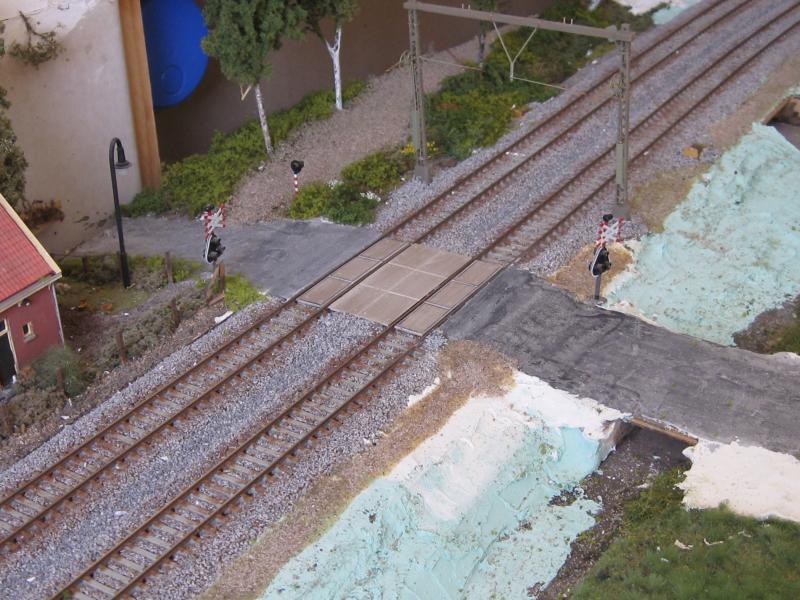

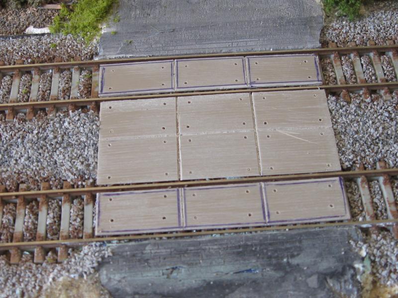

De laatste dagen de overweg er in gemaakt,dit keer hou ik het op een geasfalteerde weg met betonplaten
Deze overweg ligt op de zelfde plaats als de vorige
Het asfalt tegen de rail wordt weer veranderd naar beton platen
De betonplaten heb ik gedetaileerde door gaatjes er in te boren als gat voor hijsogen en groeven voor de losse platen
Cor
