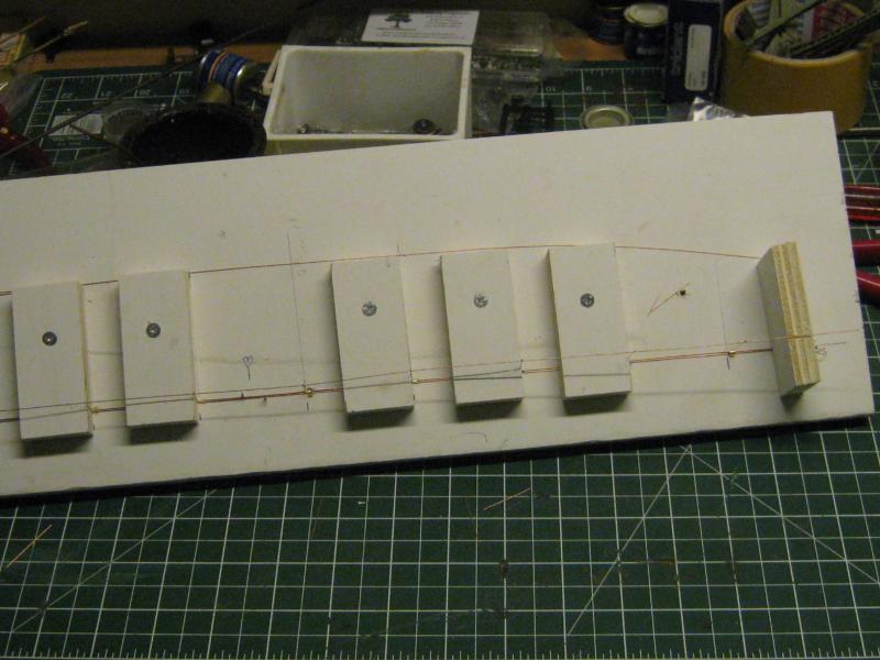

« Reactie #183 Gepost op: 12 April 2010, 21:45:40 »

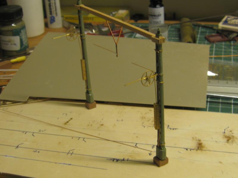

Nieuwe mal voor de rijdraden gemaakt .
Dit keer heb ik voor de staande methode gekozen,eerder maakte ik de rijdraden liggend op een soldeermal.
de nieuwe soldeer mal
De klosjes met schroeven zijn voor de afstand van de hangkabels en voor de dubbele rijdraden vast te leggen het vergemakkelijkt het solderen
Als de hangkabels aangebracht zijn zet ik op het eind 2 klosjes van 30m/m voor de hoogte van de draag kabel en rijdraad op de plaats van de uithanger
In het midden leg ik een klosje van 15 m/m ,dan leg ik de draagkabel er op en soldeer deze vast aan de hangkabel.
De te lange stukken knip ik af ,klosjes los schroeven en de rijdraad is klaar
Wel een dubbele rijdraad volgens NS voorbeeld
                 Even een proefopstelling gemaakt
De draad wel even geschilderd
Afgelopen zaterdag nog 6 Marklin masten bij gehaald voor de ombouw naar afspan masten.
Cor

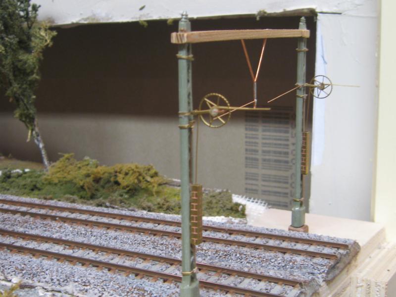

Na vele uren bezig tezijn met de afspan mast is de eerste klaar,maar moet nog in kleur gezet worden.
In Dortmund aan het zoeken geweest naar goede isolatoren is de keuze gevallen op Viessmann maar welde spoor N uitvoering,deze zijn fijner en mooier
Enkele foto,s van de afspan mast van de beton portalen .
Cor

De afspan masten zijn t.o.v.de andere masten zwaarder uitgevoerd .
Cor

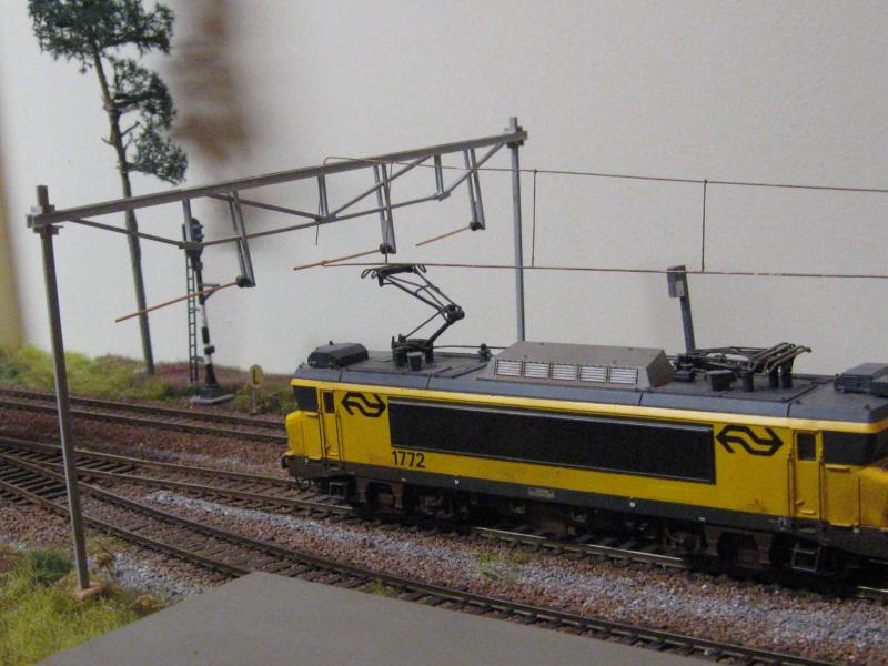

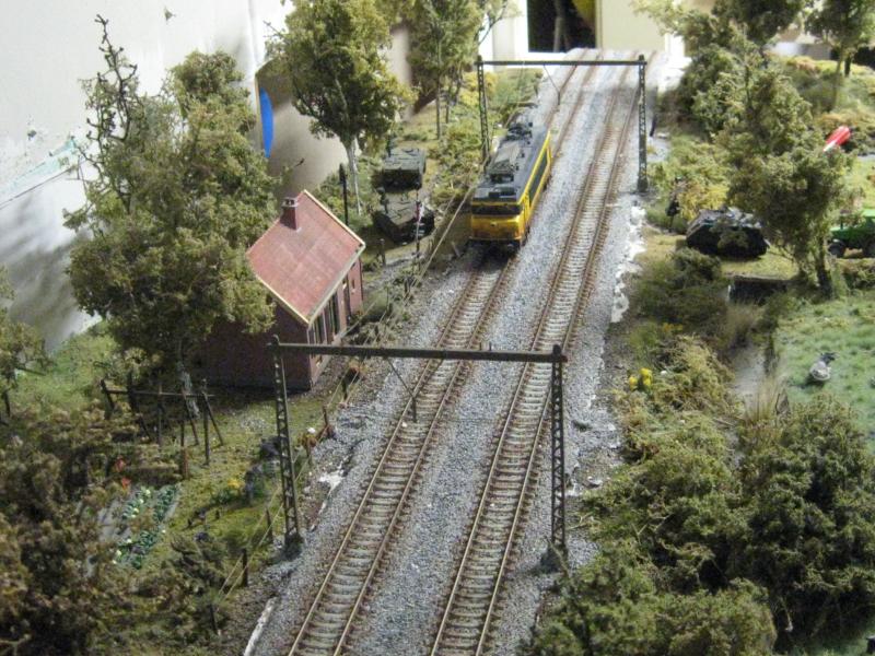

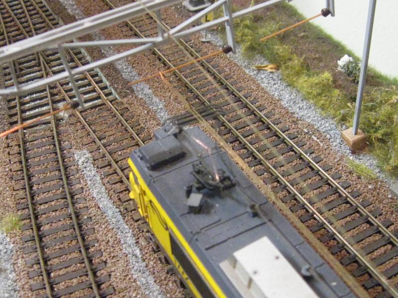

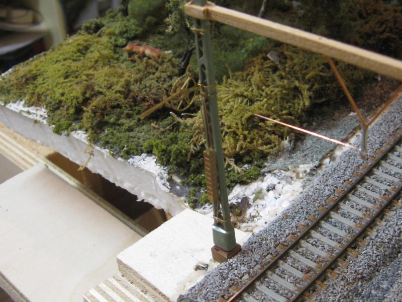

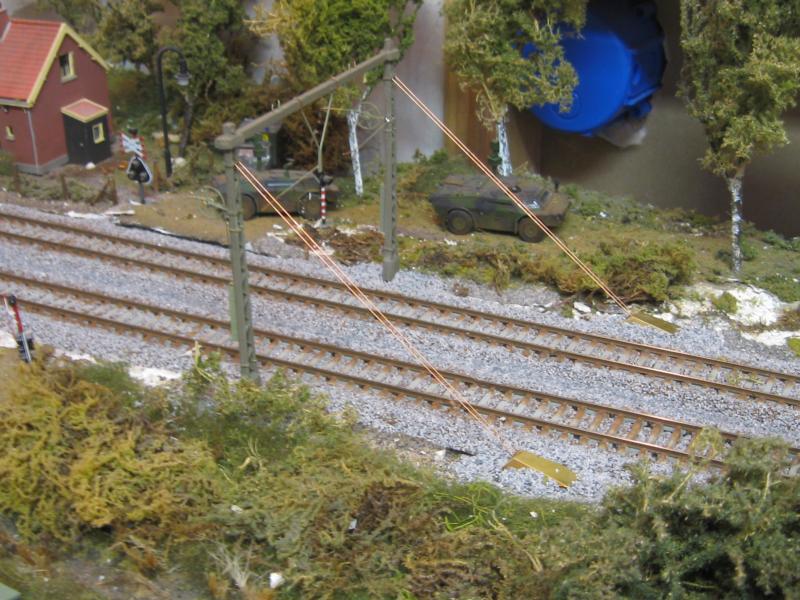

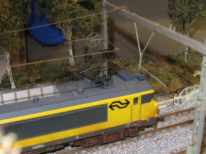

De masten voor de afspan sectie zijn geplaatst
Het plaatsen van de rijdraden laat nog op zich wachten zo dat ik eerst de overweg en struikgewas etc.geplaatst worden
Heb een paar foto,s gemaakt van de vorderingen
De mast met de trek stangen met beton voet is nog messing en koper kleurig
De tussen liggende mast met dubbele uithangers
Lok met panto tegen de proef draad
Cor
