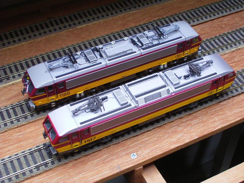

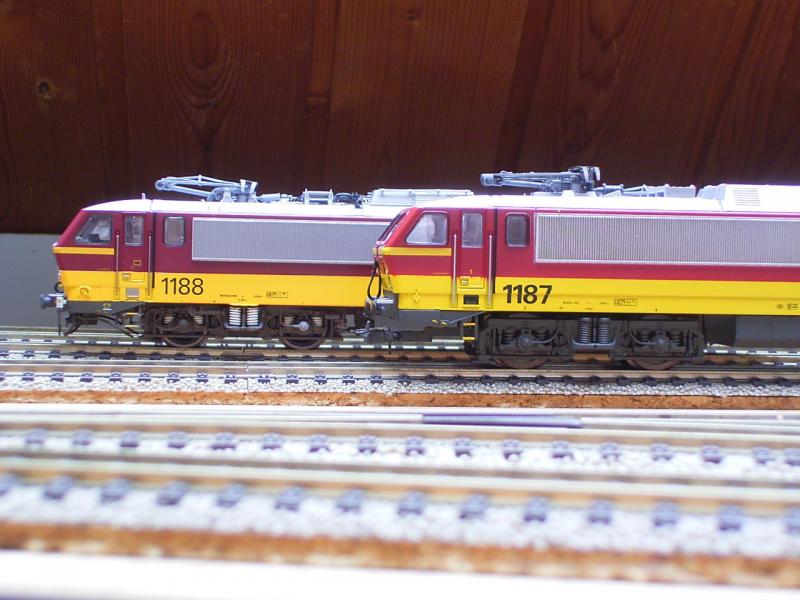

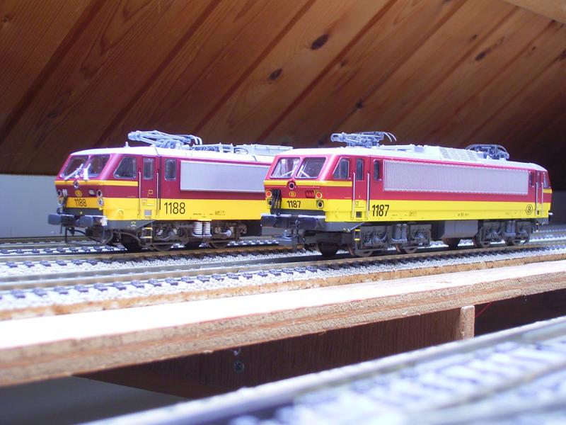

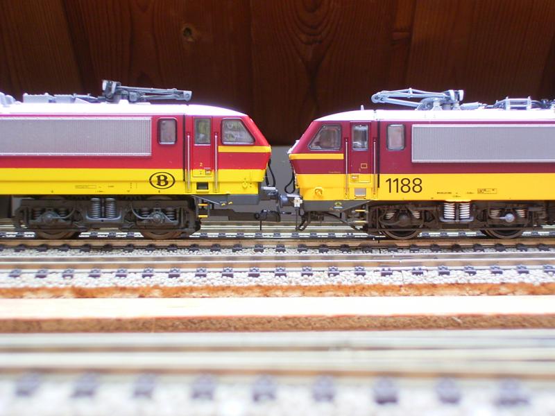

En, wie zet 'm even op de foto met een Lima 11.8?
Ik.
De 1188 van LSM, recht uit de doos, naast de 1187 van Lima. Ook recht uit de doos trouwens ;D
Btw: de Lima is te koop ;D (nieuw in doos)
Edit: uploader doet het (nog?) niet... :-\
Edit2: Images Tags gefixt
