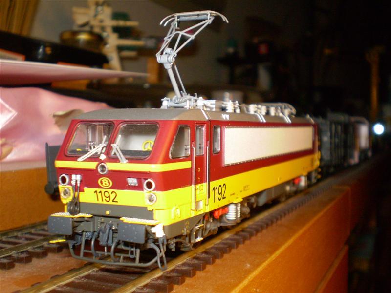

Ook hier doet hij het prima, ondanks hij nog steeds zonder bovenleiding aan het rijden is, de ESU doet prima zijn werk.
En ik heb er ondertussen ook maar een treinbestuurder in geplaatst, lijkt het allemaal net iets echter.

Nog een detail aan de serie 1100 aangepast.
Zoals Chris op zijn site laat zien zitten er ook mooiere schuitjes voor de pantograven bij. Maar er was een ding wat me daaraan niet beviel en dat is een algemeen probleem van schuitjes: de kromming van de stroomafnemers buiten het gebied waar de pantograaf tegen de rijdraad moet zitten.
Een foto ter verduidelijking:
Bovenaan is het schuitje wat er vanaf de fabriek opzit. Eronder ligt het fijnere schuitje met rechts de kromming in naar mijn mening 2 knikken en links de aangepaste kromming als een geleidelijke boog vanaf de eigenlijke stroomafnemer.
Het was me namelijk opgevallen dat alle NMBS stroomafnemers een dergelijke grote kromming hebben en die is anders van de kromming van NS of DB stroomafnemers. De meeste hebben toch een oorsprong in een DB model.
Je kunt het makkelijk maken door met een buigtang de kromming er goed in te duwen, nadat je eerst de knikken recht hebt gezet. Het enige nadeel is dat het bovenste deel gelijmd lijkt te zitten op het onderste deel met de bevestigingsgaatjes aan de Faiveley arm. Er brak er bij mij dus een los en inderdaad een klein drupje lijm. Dat is weer zo hersteld met een beetje superlijm.
Zo ziet het er dan ongeveer uit:
Gevoelsmatig zijn de kromme stukken eigenlijk nog te kort, maar daar is niet zo eenvoudig wat aan te doen.
